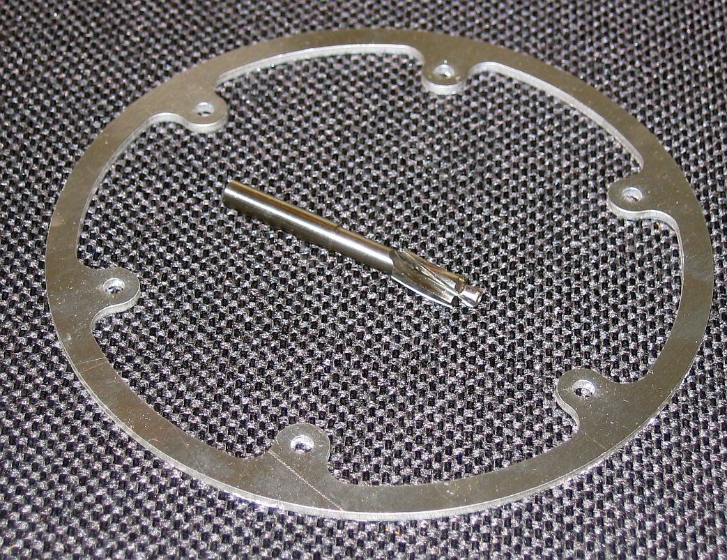

nicht sooo erfolgreich war (ich weiß, das Zeug ist selten und es mir widerstrebt relativ teure Neuteile - 50-60 EUR - zu zersägen und befeilen, habe ich die CAD angeschmissen, das Teil gezeichnet, zu einem Lasercutter geschickt und der lieferte gestern :daumen:. In der Mitte der passende Flachsenker.
Nun noch ansenken,polieren und vorhandenes Kettenblatt mit Gewinde versehen und Madame hat den gewünschten Kettenschutz :) ... to be continued

so ein Teil hätte ich noch in eloxiert und poliert in der Restekiste liegen gehabt :o :D
geb mir mal den Lochkreis durch, ich mess mal nach wenn ich meine Atemmaske wiederbekomme, bei uns war der Schutz auf einer Stronglightkurbel.....
Der nominelle Lochkreis ist 80 mm. Das 44 Zähne Kettenblatt sieht so aus.
Für eine Kettenschutzbefestigung ist der 80er Kreis aber nicht geeignet. Ich werde für meine "Konstruktion" auf Durchmesser 148 mm M5-Gewinde ins Blatt schneiden. Der Außendurchmesser der Schutzscheibe sollte um die 182-184 mm sein. Danke und Gruß
