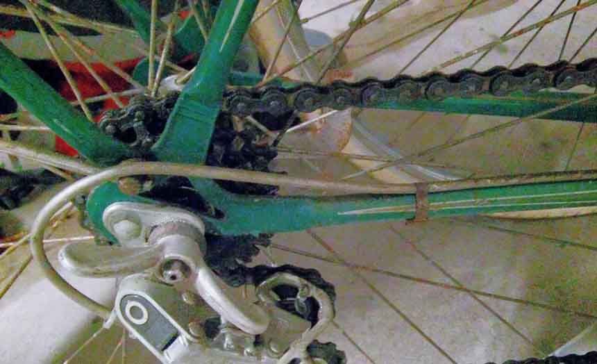

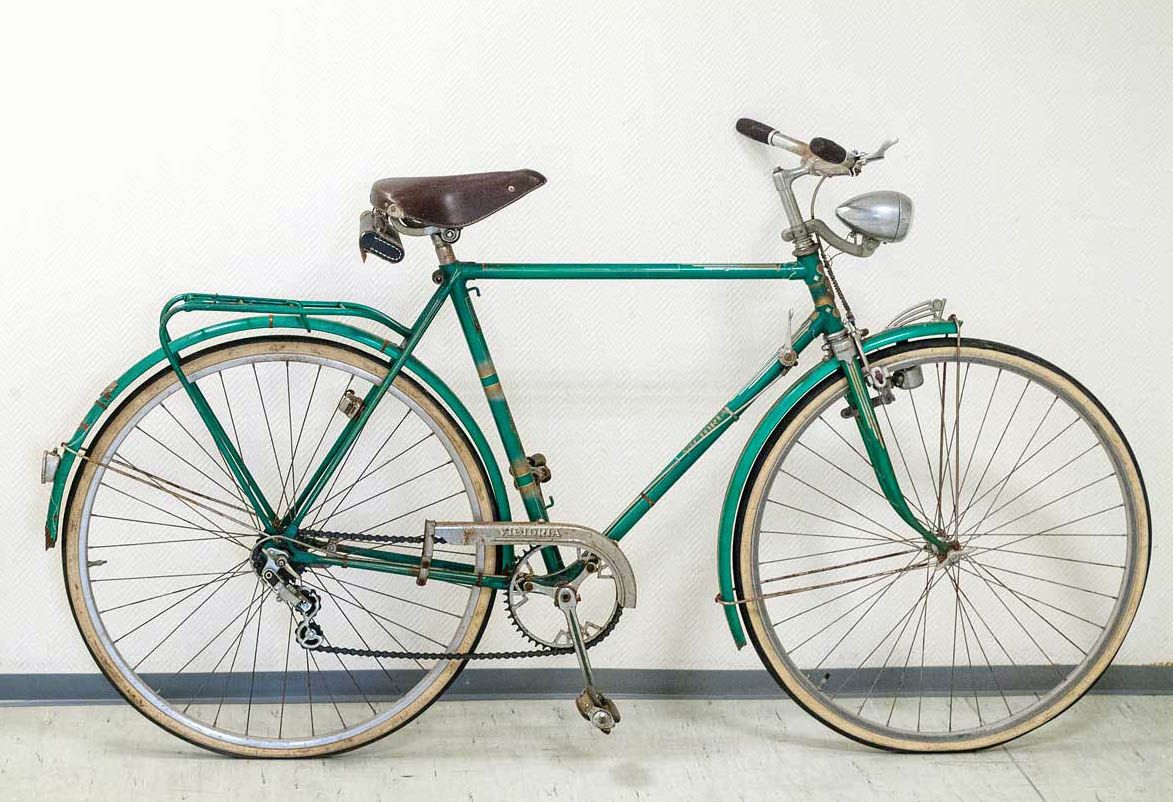

Mein Fang des Tages
Sehr schöne Kurbel :daumen:
Original gehört da eine Simplex Stangenschaltung dran. Die gab es in mehreren Versionen:
  • 3-Gang, 1/2x1/8" Kette
  • 4-Gang, 1/2x1/8" Kette
  • 4-Gang, 1/2x3/32" Kette
  • 5-Gang, 1/2x3/32" Kette
Oder die seltene einstellbare Juy 543, die @artie gerade geschossen hat.
Welche brauchst du?

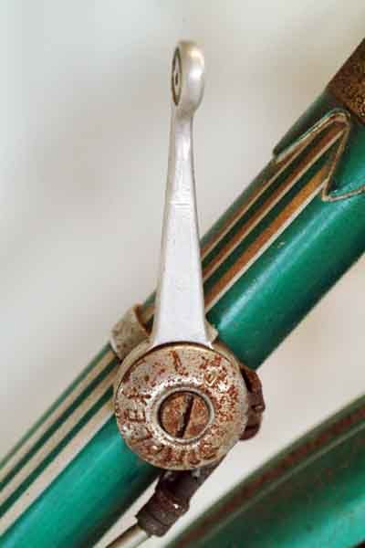

Und äh, ist Simplex nur so'n Reflex? Die gesuchte Art Schaltungen gab es von einigen Herstellern oder steht Simplex auch auf dem Schalthebel?
Ja.
die saubere Schaltzugführung mit den Metall-Kabelbindern spricht eigentlich auch dafür. Die Sachs wird ja meines Wissens von oben angesteuert.
Der lange Sattelklemmbolzen und die Kettenführung die nach dem Kettenschutz noch zu sehen ist, deuten auf Sachs hin.
Im Prospekt (hier allerdings von 1958) ist eine Simplex erwähnt und auch abgebildet. Aber nicht die Juy 51 sondern eine mit der langen Zugfeder.

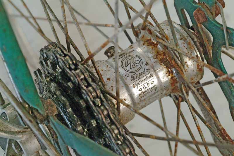

Nabe ist aus Schweinfurt. Ne F&S wäre mir auch recht. Mal sehen...

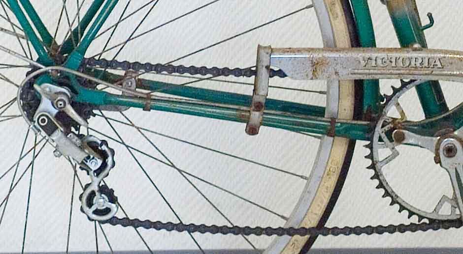

Mal ne Frage:
Was macht das Rädchen mit dem obigen Teil der Kette wenn man den Rücktritt nutzt?
Dann wird doch der Weg der Schaltung vollständig aufgebraucht und diese so weit möglich nach vorne gezogen. Gleichzeitig sammelt sich der "Kettenrest" über der Kettenstrebe und schlackert dort unkontrolliert/ungespannt rum.
Oder übersehe ich da was? :confused:
So ist es. Um den Effekt abzumildern, gibt es den Kettenfänger auf der Kettenstrebe.
Sachs hat das noch in den 80ern als Topedo 2x3 in Verbindung mit einer 3-Gang-Nabe vermarktet. Das funktioniert tatsächlich, allerdings darf die Bandbreite des Zahnkranzes nicht allzu groß sein. Die Kette muss so kurz wie möglich sein.
Ah nu wird ein Schuh draus.
Der Kettenfänger ist als Durchführung in der Halterung des Kettenschutzes ausgeführt:
vi12-jpg.356897
Cool, wieder was gelernt.
Danke :daumen:
