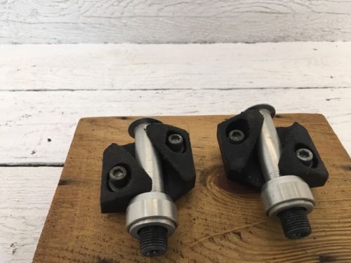

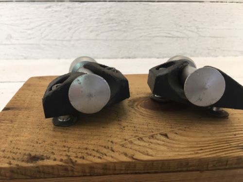

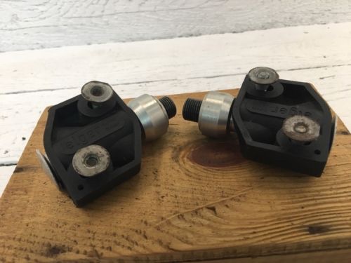

Ein Satz Elger Pedale aus der kleinen Bucht in Leipzig für 20€ :)
Manchmal hat es doch was gutes im Krankenhaus zu liegen ;)
Ist der Rahmen denn ein ELGER? :D

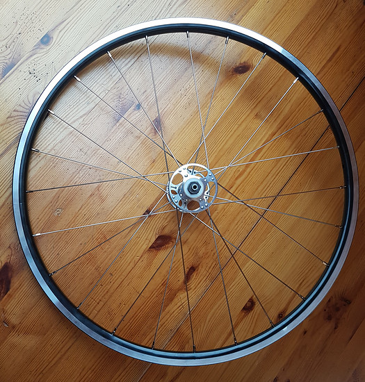

Es handelt sich um die Vorderradnabe aus einem Campa Vento G3 LRS:
Tja was mache ich mit dem Teil?
Erst mal habe ich ne Felge besorgt, was bei 24 Zoll und 24 Loch gar nicht so einfach war.
Zuerst muss man mal heraus finden welche Größe es gibt (24 Zoll gibt es mit 5 verschiedenen Durchmessern) und welche Felgen zu welchen Reifen passen.
Bin fast ausgerastet habe mich dann aber für 520 entschieden.
Da gibt es EINE Felge (in ganz Europa so weit im Netz zu finden) in der richtigen Breite und vernünftige Rennreifen.
Kinlin v-brake Nb-R 13-520mm
Dann habe ich mich hingesetzt und über ein mögliches Einspeichmuster sinniert.
Mit dem Ergebnis bin ich dann ganz kleinlaut zu meinem Räderbauer und habe es ihm vorgelegt.
Irgendwann schmeißt er mich mit meinen wilden Ideen und ollem Zeuch mal raus aber diesmal hat er es dann doch gebaut:
MIt dem Gewicht kann ich auch zufrieden sein:
Die Felge wird zum Schwalbennest :D:
Bin ja mal sehr gespannt wie sich das anfühlt. ;)

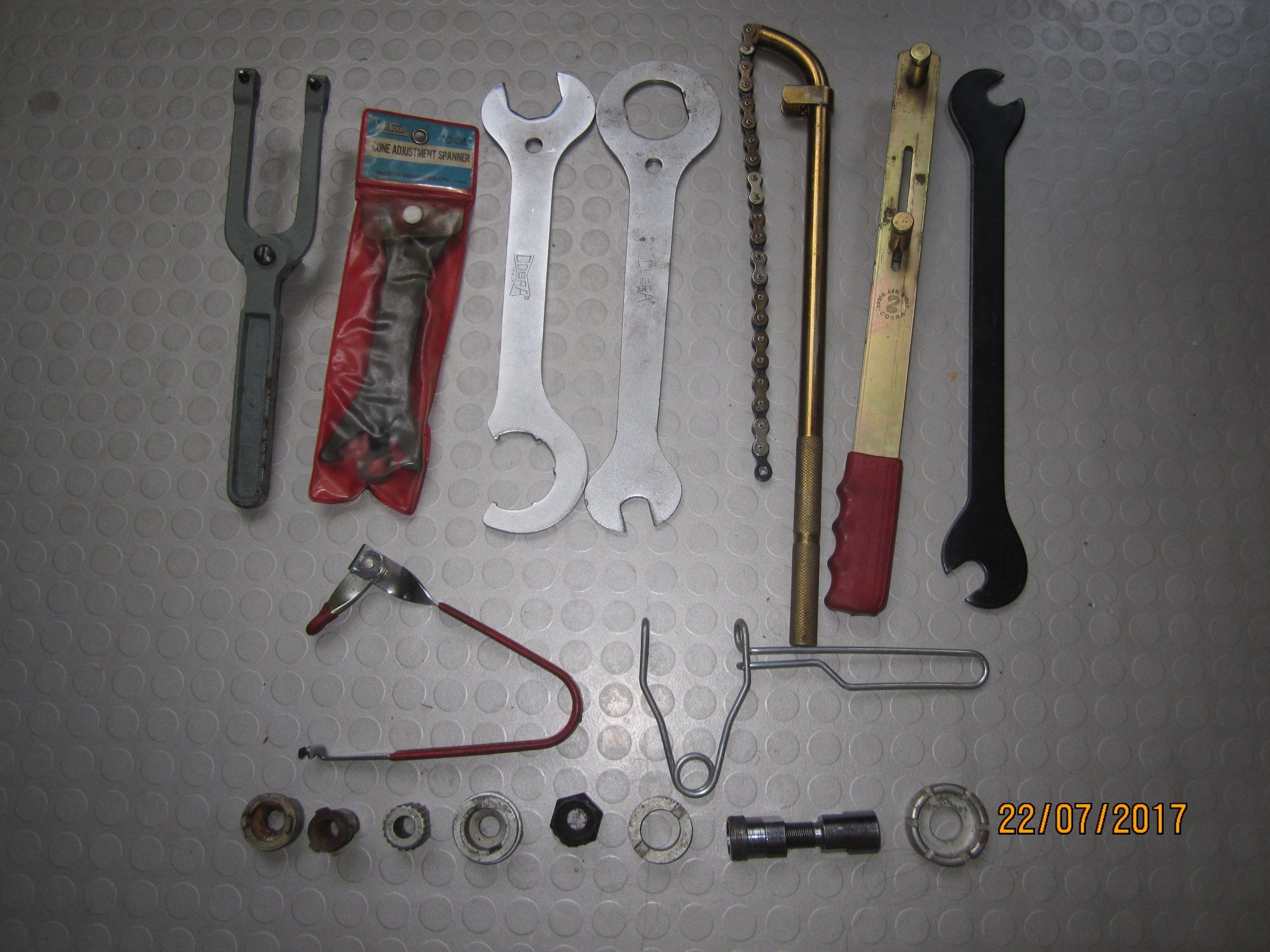

Eine Kiste mit Werkzeug aus England....da lacht das Schrauberherz
von links nach rechts/oben nach unten :
VAR Abzieher (verstellbar) für linke Lagerschale
Suntour Schlüssel für Schraubkranzmontage
Tretlager- ujnd Steuersatzschlüssel von Cobra
Kettenpeitsche Everest
Halter zum Zerlegen von SAchraubkränzen Cobra
Pedalschlüssel Cyclo
"3. Hand" zum Einstellen von Bremsen, Kurbelabdrücker und Speichenschlüssel
diverse Schraubkranzabzieher

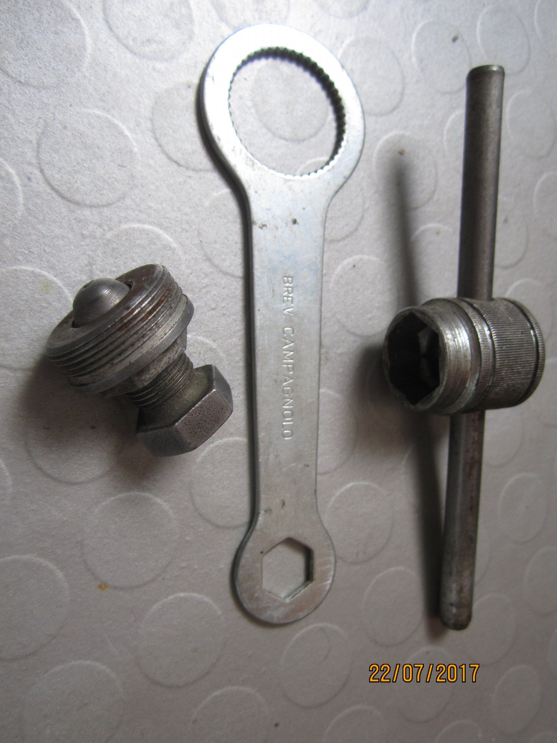

Klein aber fein (war auch dabei)
Kurbelabzieher für TA bzw. Stronglight Kurbeln
Campa Pedalschlüssel
16mm Abzieher für Kurbelschrauben (z.b Stronglight)
