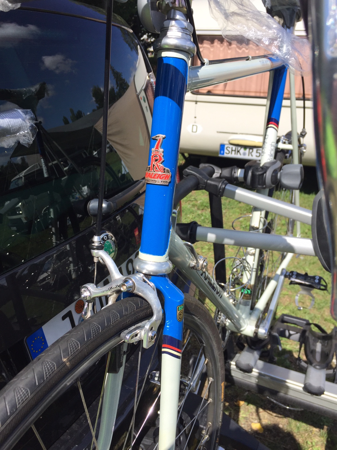

An das Jerät. Theoretisch müssten sie passen. Die an dem Rad aktuelle verbauten Suntour Cyclone haben ein ähnliches Maß.
Und von der Montagehöhe der Beläge her, würde ich einfach davon ausgehen, dass die Bremsen mit Ach und Krach passen
Wenn ich recht erinnere ist der max. Reach 43mm, ich habe die an 5-6 Rahmen probiert.immer zu kurz.
Ich hoffe für dich dass sie passen, gehe aber vom Gegenteil aus.
Bin gespannt.
Ich hab sie an meinem Chr. Blain (nur hinten hat es gepasst und der nimmt auch nur 23er), an 2 vitus Rahmen (früher und späterer 979) , centurion pro mit kurzem Maß, am Duell Solo und an einem no name kinesis Alu Rahmen(da war es hinten zu kurz) probiert.
@Nik S.
Am Colnago mal drangeschraubt oder nur dran gehalten ?
@Nik S.
Mit Ach und Krach, aber ja, es passt
