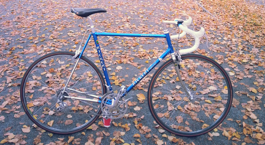

Mein Fang des Tages
Schönes Rickert!
Zu 95%
Wäre gut wenn das nochma jemand bestätigen kann
Die Ritzelabstände bei 9fach Shimano/Campa sind nicht ganz identisch, bei Campa ist alles ein wenig größer.
Funktionieren wird es wahrscheinlich schon, aber ob die Schaltperformance dann noch so gut ist?
Sind das eigentlich die Ultegra STI oder 105er?

Da soll doch Campa dran!!!

Sind Ultegra 6500 STI. Nur das Schaltwerk wurde wohl mal ausgetauscht.

Schalt-Performance ist top. Kein Unterschied festzustellen. Kombi: ergo record 9 speed und miche Primato Kassette für Shimano 9fach
Warum den Auslieferzustand des Rades verhunzen:eek:
Weil es in Hugo Rickerts Sinn wäre das Rad mit Campa auszustatten. Und das Rad befindet sich mit Sicherheit eh nicht mehr im Auslieferungszustand. Kann mir nicht vorstellen das der Rickert so etwas wie den zu langen Gabelschaft mit Spacerhülse gemacht hätte.
Aber zunächst bleibt die Ultegra ja auch. Möchte erst einmal ein bisschen mit dem Rad fahren. Und dann schaue ich weiter.
Habe gerade einen anderen Vorbau und Lenker bestellt. Schön klassisch, von Nitto. War deutlich günstiger wie die Cinelli Kombination. Die werde ich mir erst zu Weihnachten leisten. Dann kommt der Nitto an ein anderes Projekt.

Wenn ich erst einmal einen anderen Sattel montiert habe, Lenker, Vorbau, Steuersatz (einschließlich kürzen des Gabelschafts) und Lenkerband ausgetauscht habe, sieht meins auch wieder besser aus. :D
Habe einen ähnlichen Sattel wie bei Deinem. Ist ein Selle San Marco Regal mit Kupfernieten. Muss den nur noch so eingestellt bekommen das mir der Hintern nicht weh tut. :rolleyes:
Momentan ist ein schrecklicher Gelsattel von Giant montiert. Der passt gar nicht zu dem Rad. :eek:
Also als ich mein Marschall abgeholt hatte waren da auch die Campa 9-fach Record Ergos und ein LRS mit Shimano Freilauf verbaut. Nach ein bisschen lesen, fragen und halt auch testen, hab ich dann aber sofort auf Campa 9-fach umgebaut hinten. Das haute nämlich absolut nicht hin. Zugegebenermaßen hab ich aber auch nicht viel Energie rein investiert das zum Laufen zu kriegen, weil ich eh nen anderen LRS wollte.
Wundert mich jetzt trotzdem ein wenig, das hier einige schreiben das klappt. Wenn ich das richtig im Kopf habe sind beim direkten Vergleich Campa/Shimano (je 9-fach) sowohl Ritzeldicke, Spacerdicke und damit auch Ritzelabstand unterschiedlich. Ich glaub Ritzelabstand unterschied sich so um ca 0,2mm. Ist jetzt nicht viel, summiert sich bei 9 Ritzeln aber ja doch auf.
