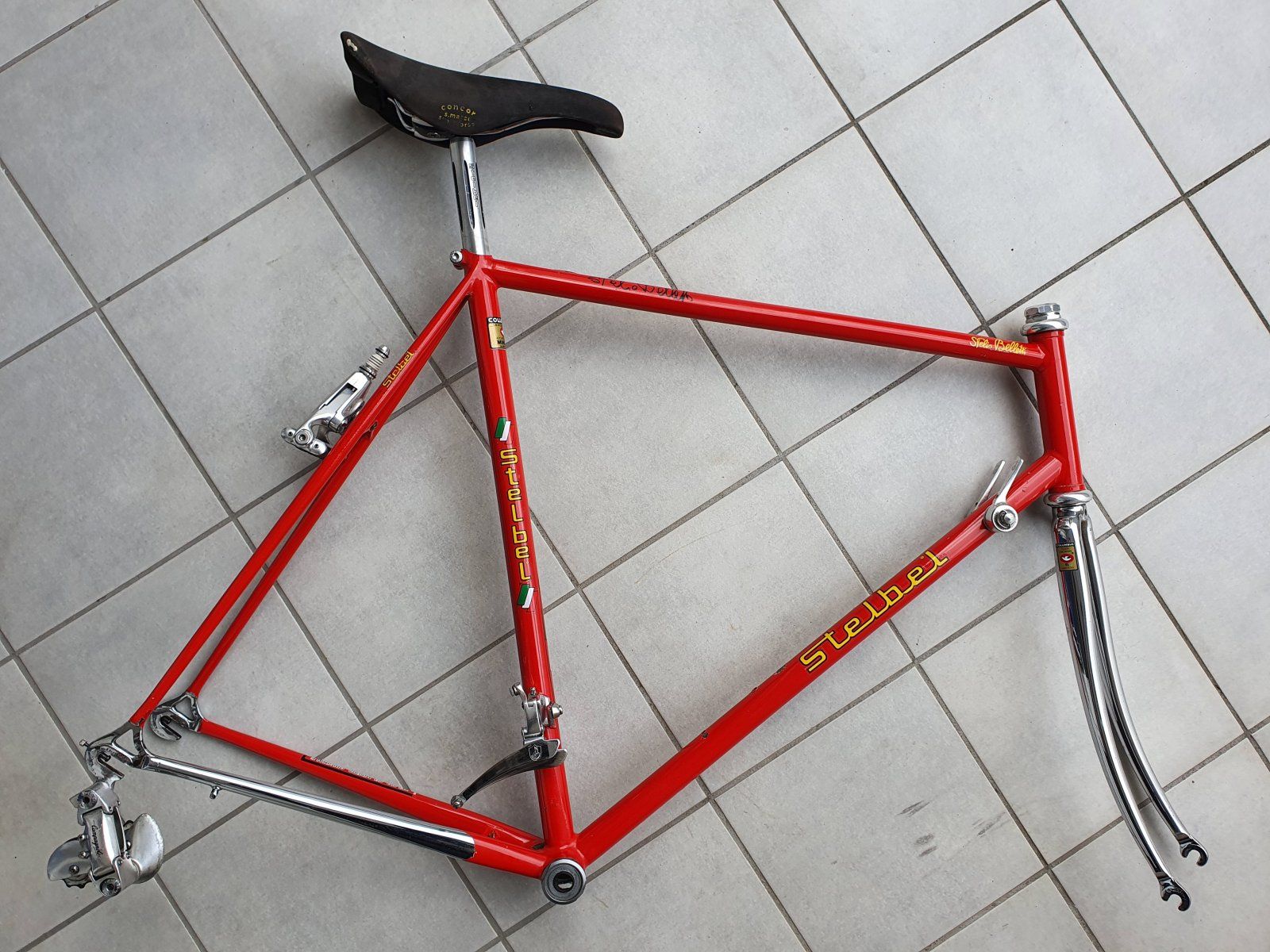

Was wiegt denn nun das Moped? Und was der Rahmen?
der Rahmen ca. 2.6 kg am Montag kann ich die Gazelle mal wiegen.Was wiegt denn nun das Moped? Und was der Rahmen?![]()

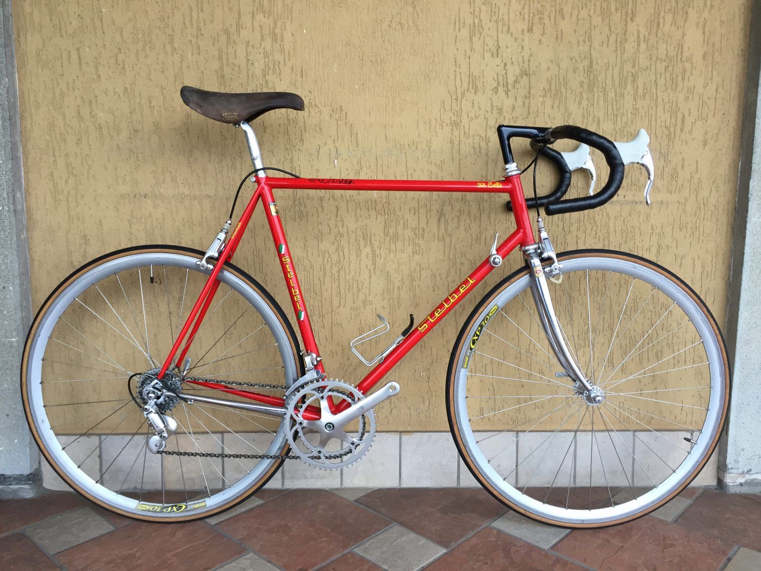

Ja es ist ein Stelbel Strada mit der C Record.
ich "kannte" das von der Registrierungsseite bei Stelbel,
auch mit dem Foto ?

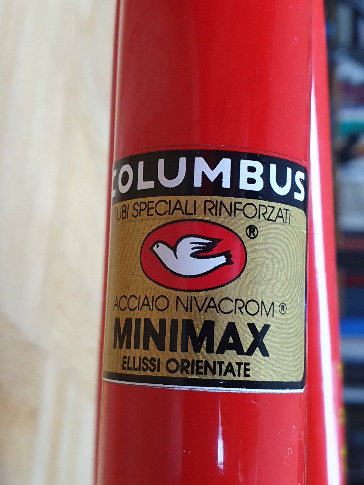

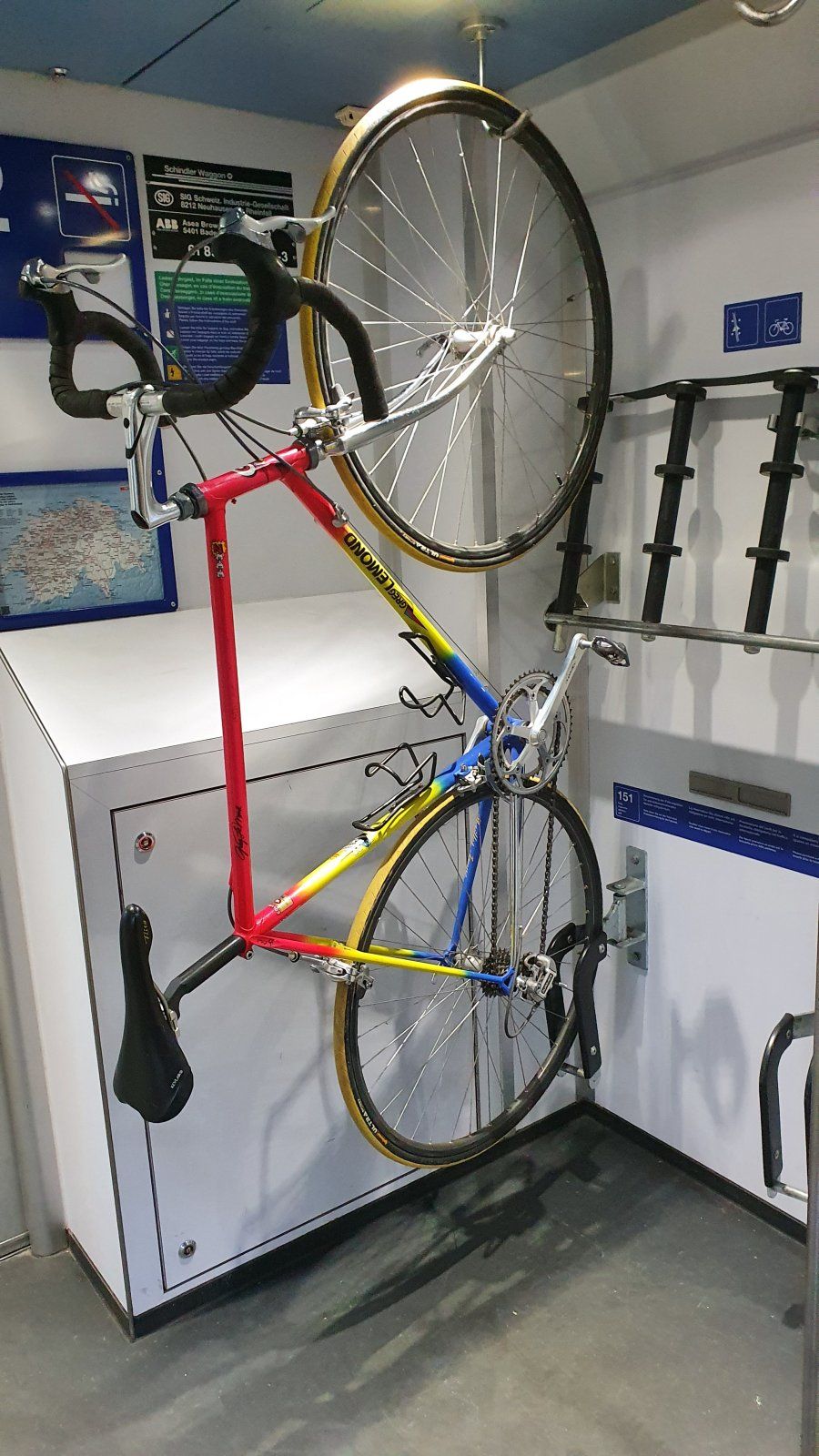

Diese Gregs hatten einige in unserem Verein in den 90ern. Sahen cool aus in dieser Farbe. Gabs die überhaupt in anderen Farben?Zuwachs im RR-Stall:
ein Greg Lemond "Maillot Jaune" mit Dura Ace von 1991..
Ich hatte es bei den Kleinanzeigen aufploppen sehen und musste einfach nachfragen, weil ich fasziniert von den zahlreichen am Rad mitfotografierten Spinnweben war..
Der sich dann als sehr sympathisch herausstellende Verkäufer antwortete auf meine Frage, ob denn auf dem Aufkleber am Sitzrohr wohl Cromor oder TSX stünde - es war nicht zu erkennen - nach kurzem Gang in den Schuppen: Er könne "TSX" lesen und ob das "gut oder schlecht" sei.
"Gut", konnte ich ihn dann beruhigen. Wir wurden uns einig und das Rad zeigte sich bei der Abholung in prima Zustand - samt der Spinnweben.
Das Wetter war schön, hatte Radklamotten dabei und so wurde es mit Luft in den Reifen, etwas Öl auf der Kette und 1 1/2 Umdrehungen Zugeinstellung am Schaltwerk sogar noch eine wunderbare Runde bis zum Bodensee.
Und in den Stall dann später mit der Bahn.
Anhang anzeigen 756574 Mir ist es gleich ans Herz gewachsen, das GL..
