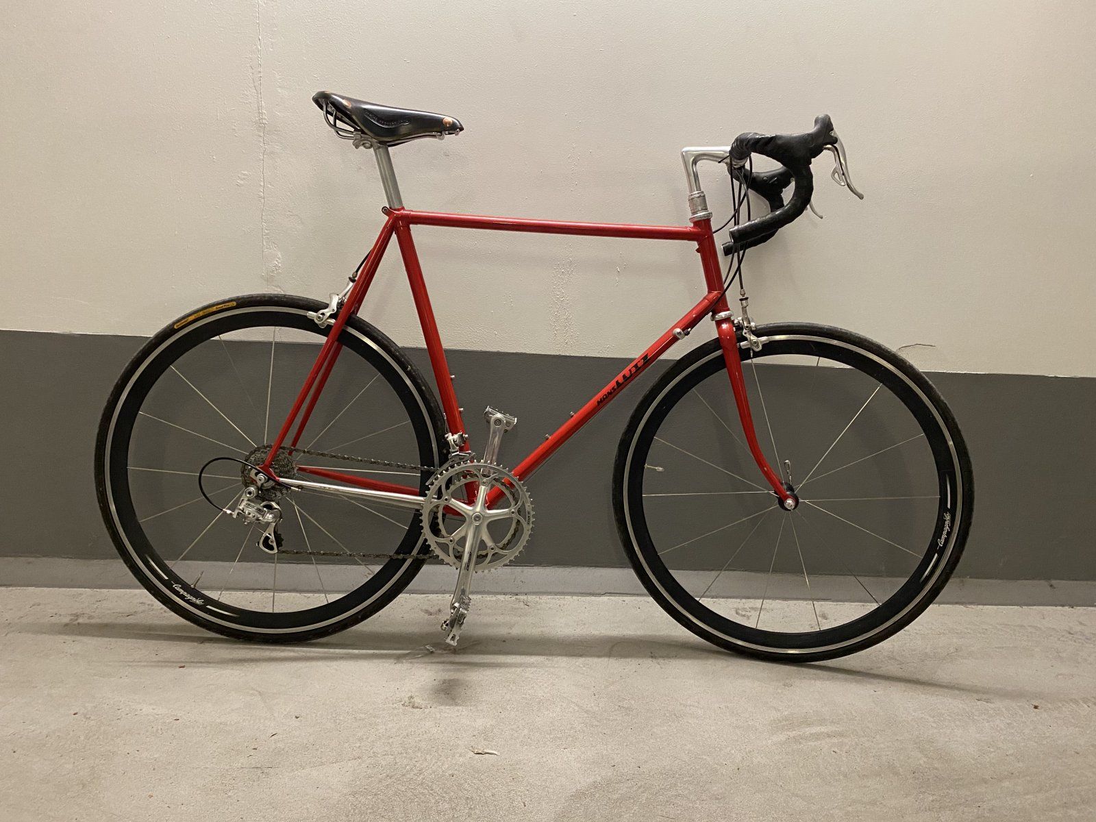

Fang des Tages:
Ein Hans Lutz mit 10 fach Chorus und Shamals.

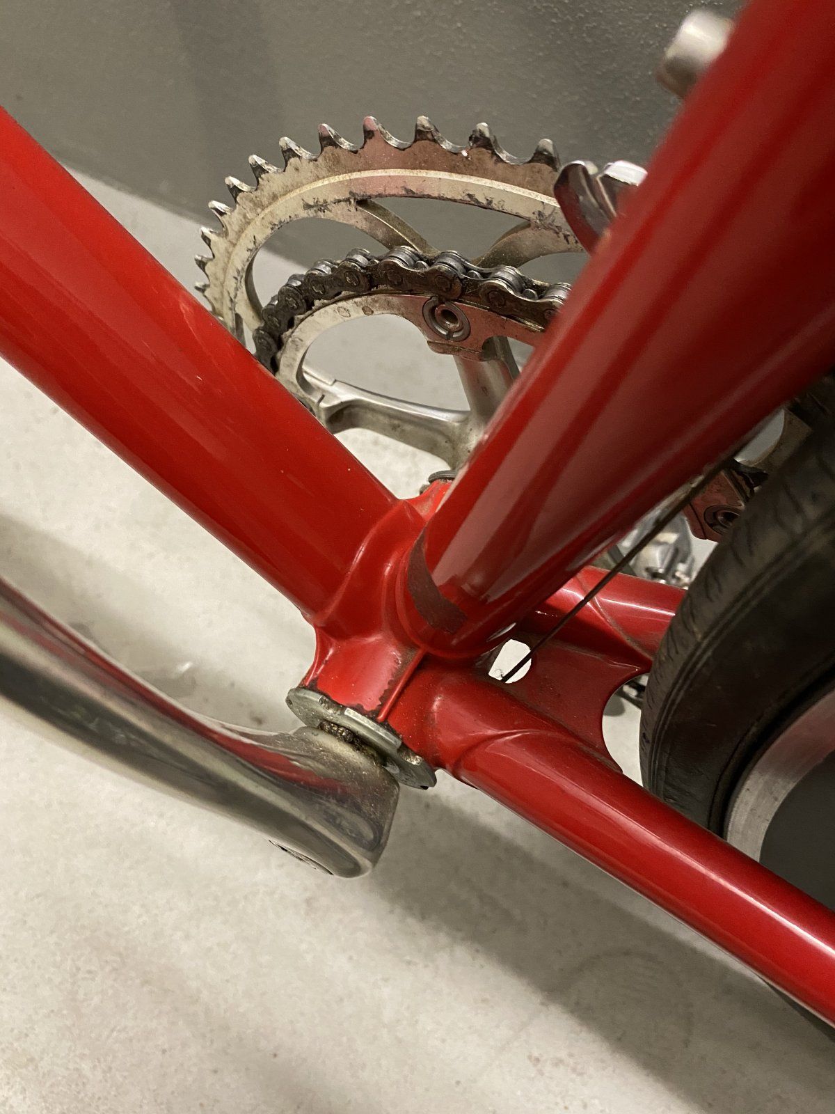

Der Rahmen ist echt interessant gemacht. Kabelführung durch die Muffen, ovalisiertes Ober- und beinahe flaches Unterrohr und Verstärkungen an der Tretlagermuffe.

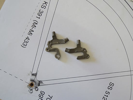

Die Ausfallenden sehen für mich merkwürdig grob aus. Hat jemand Infos für mich zu Hans Lutz, dem Baujahr, den Muffen und wers gelötet hat etc sowie zum Geröhr?

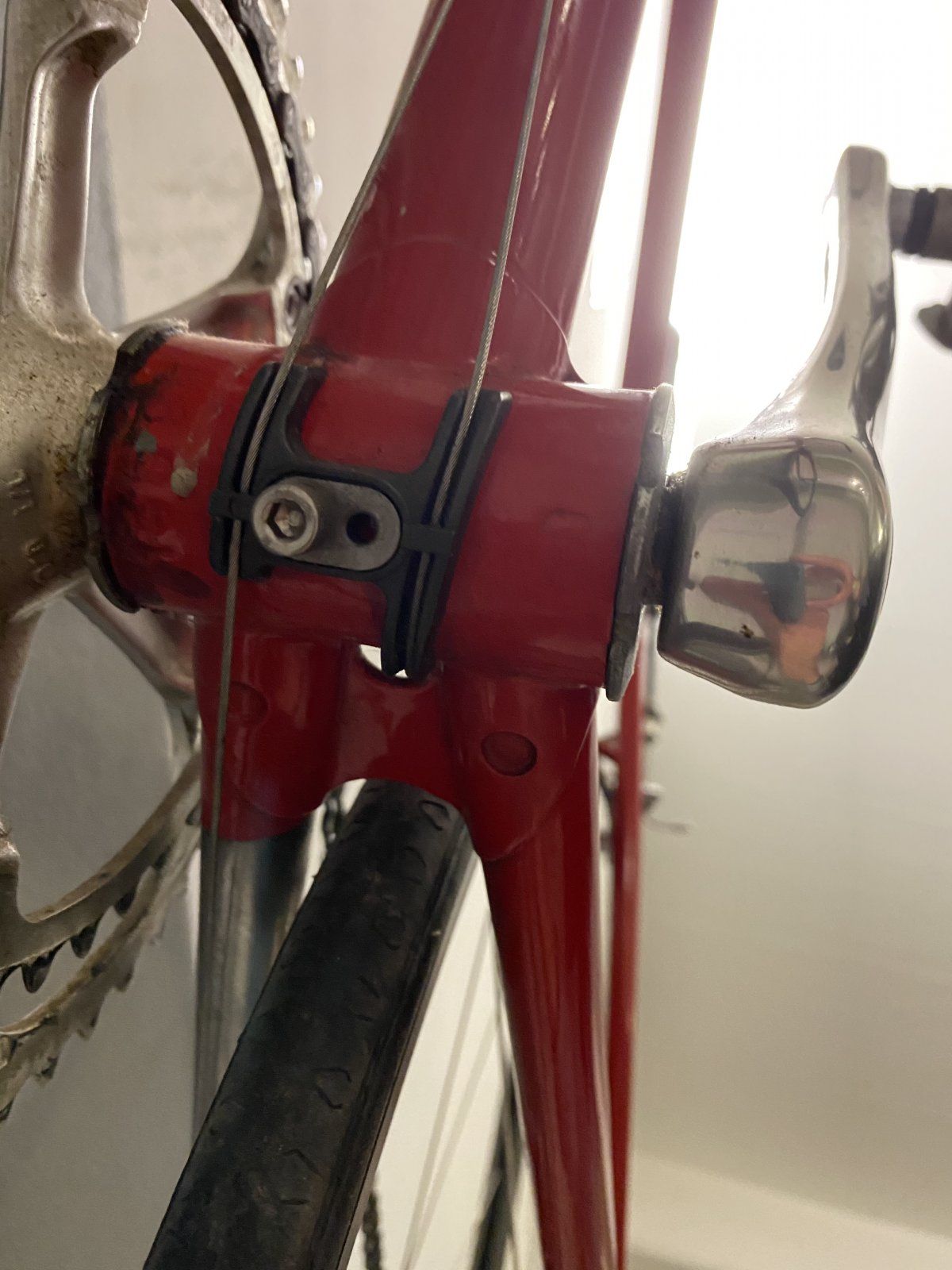

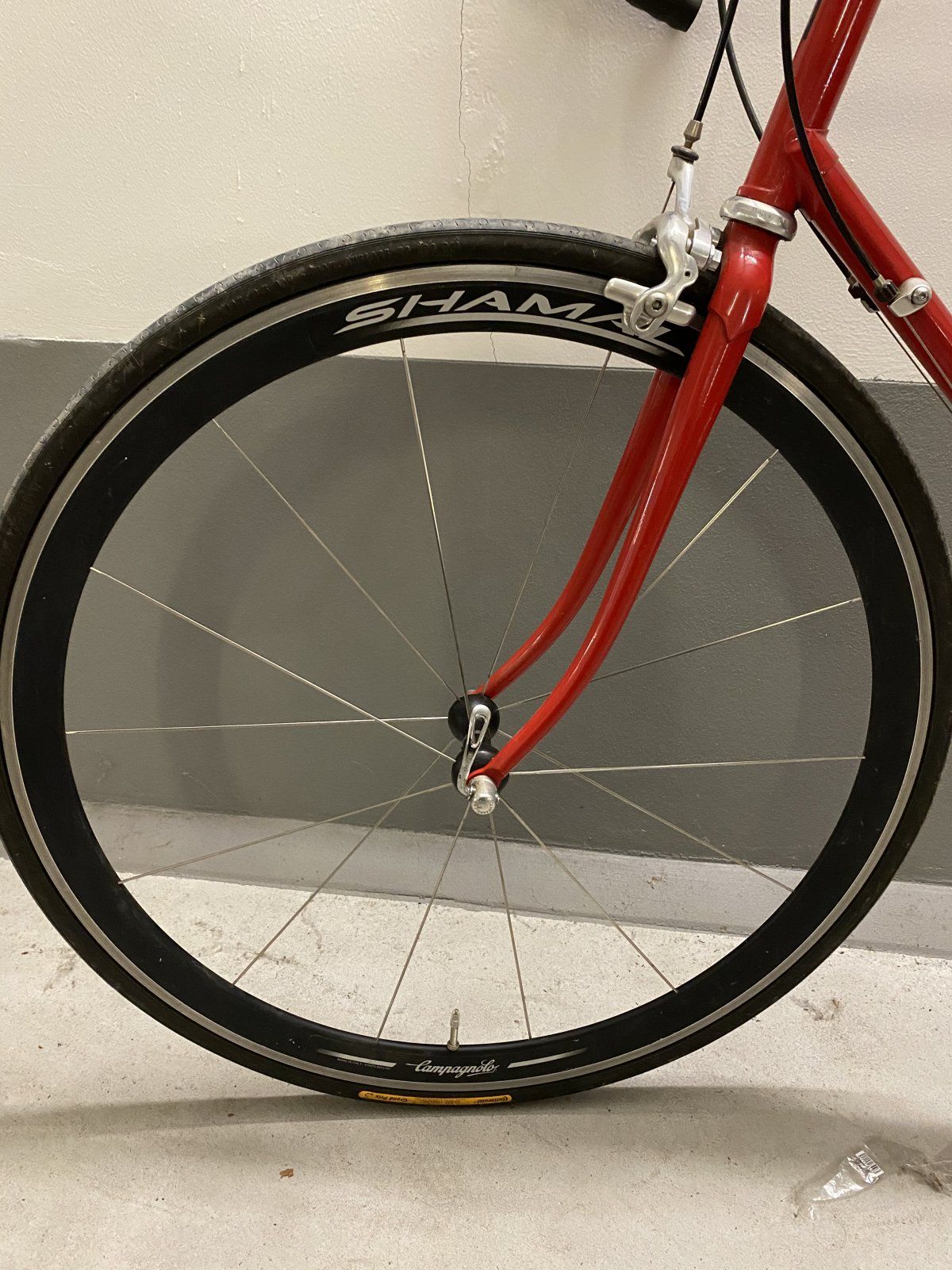

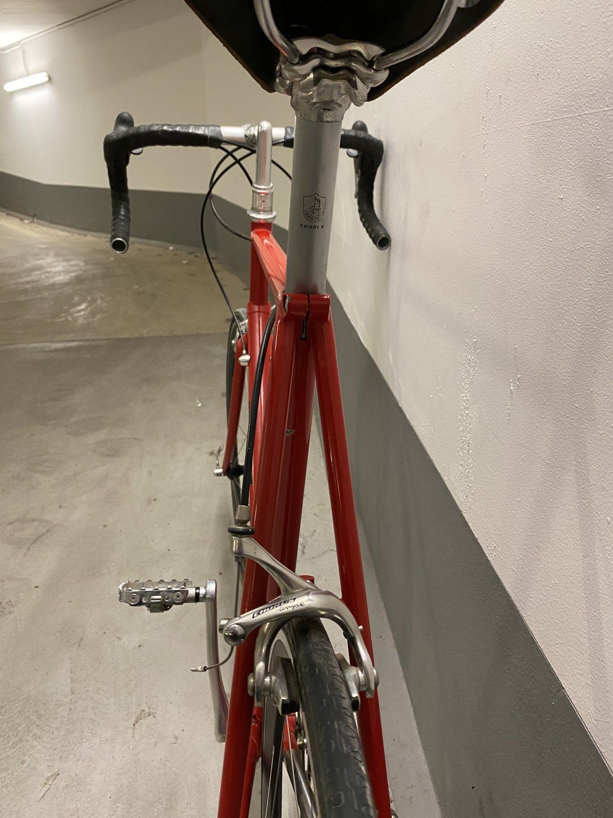

Fang des Tages:
Anhang anzeigen 805309Anhang anzeigen 805310Anhang anzeigen 805311Anhang anzeigen 805316Anhang anzeigen 805318
Anhang anzeigen 805314Anhang anzeigen 805315Anhang anzeigen 805317

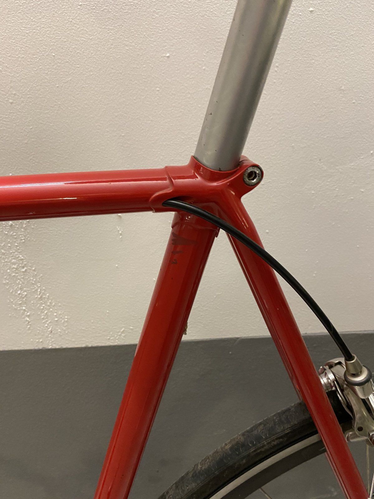

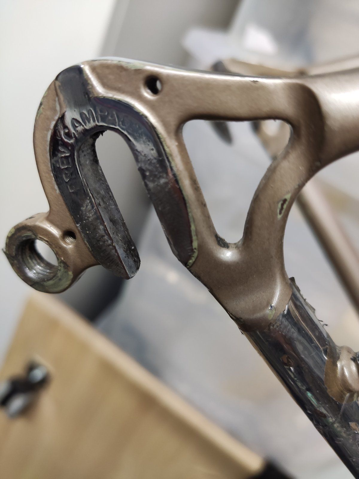

Das Ausfallende sieht handgedengelt aus, wie es auch der geschätzte Herr @Knobi in schicker macht. Grund mag sein, daß das Marktangebot an Ausfallern mit solchen Winkeln für sehr große Rahmen überschaubar bis nicht vorhanden war/ist. Einfach eins einzulöten mit unpassenden Winkeln siehr noch schlechter aus.

@Moses76 , der Rahmen sieht eher nach einem Herkelmann New Line aus, für den es ganz eigene Muffen gab.
Schau mal hier:
https://www.rennrad-news.de/forum/threads/herkelmann-die-galerie.130400/Z.B. bei dem von @roykoeln:
Die Ausfallenden kenne ich auch gut, aber sie überraschen mich an einem Herkelmann.
Ich habe einige Sätze davon mit Schutzblechösen und vermute, dass sie Mitte/Ende der 90er von Long Shen hergestellt wurden.
Jupp, sehe ich genau so: Die Muffen sehen sehr nach Herkelmanns Newline aus! Ob mein Amadeus (welcher im Prinzip ja auch nur ein verkupferter Newline ist) auch so fette Ausfallenden hat, kann ich gerade gar nicht sagen... Der Rahmen steht derzeit bei meiner Mutter...

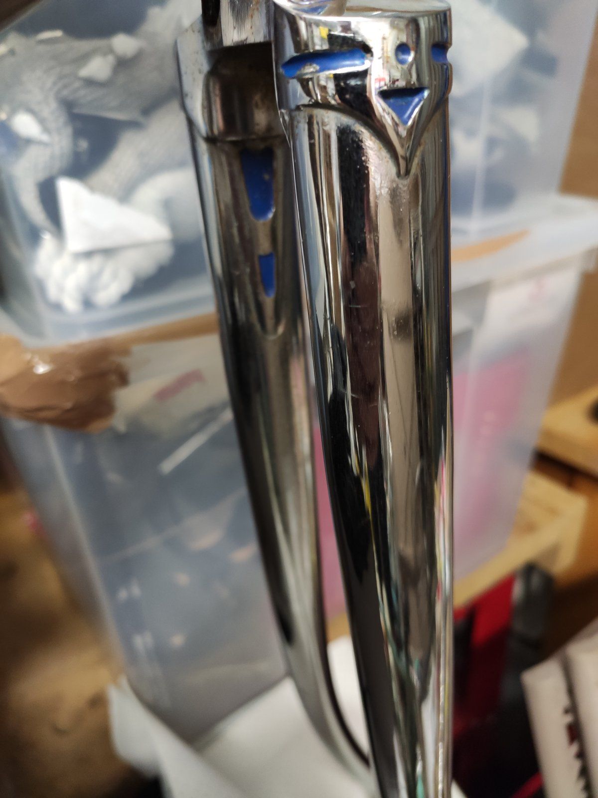

Gabelkrone fast wie Giuseppe Pela nur die kleine Spitze mit der drüberliegenden dreieckigen Aussparung passen nicht, wie das Tretlagergehäuse oder die Strebenspiegel, nicht spitz genug.. ❌ plus der Jahrgang ❌
Ein Benotto (Gabelkrone würde passen, Farbtoene uch, "blau"&"champagner" aber das Tretlagergehäuse wiederum weniger bis nicht...) (von Ugo :crash: :idee:- das Lackleid raubt mir den klaren Verstand :D)

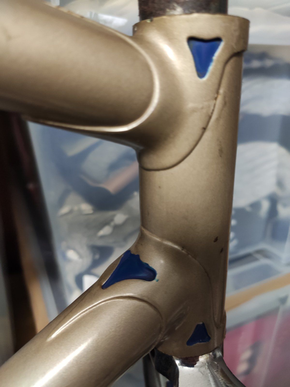

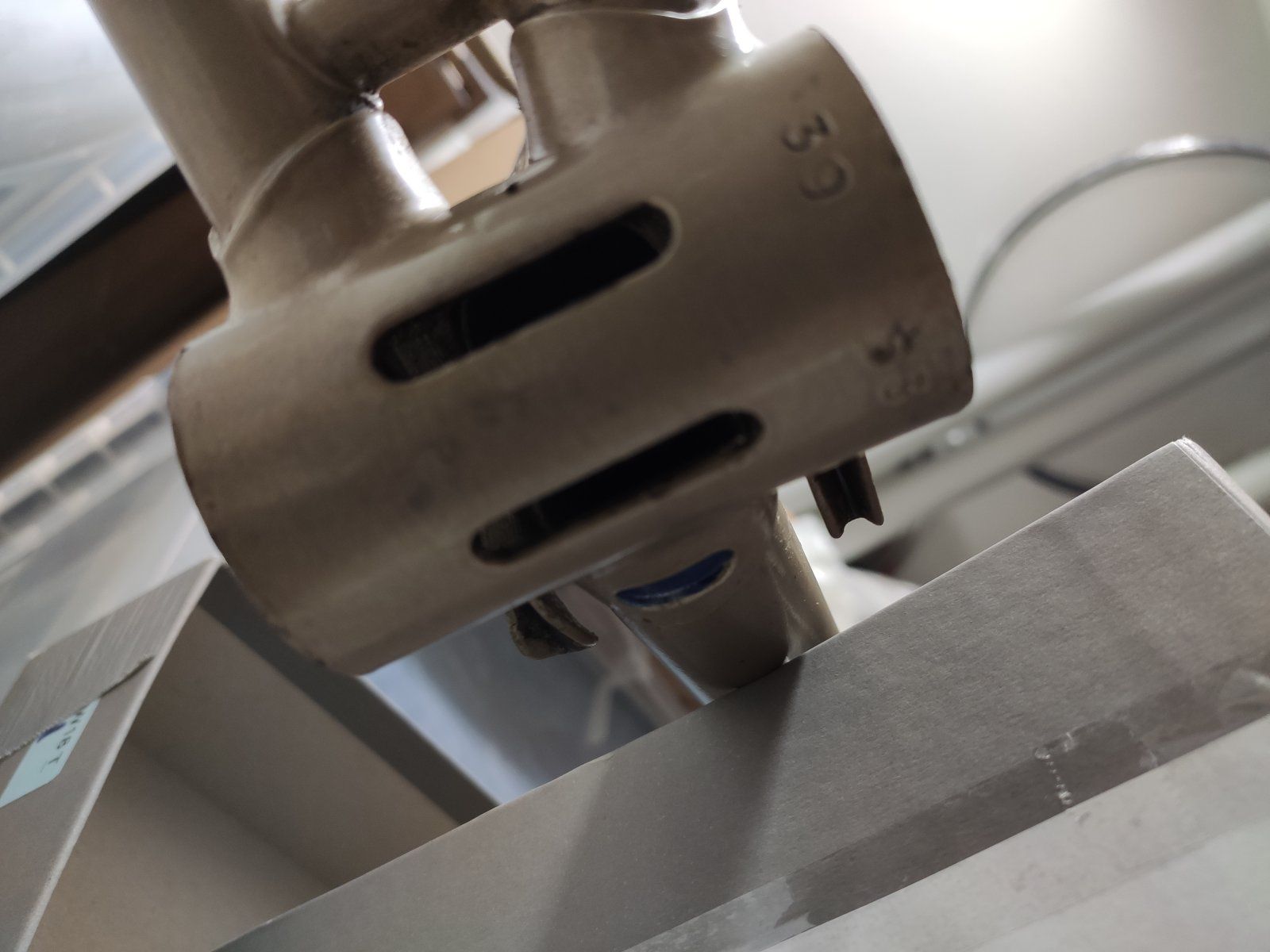

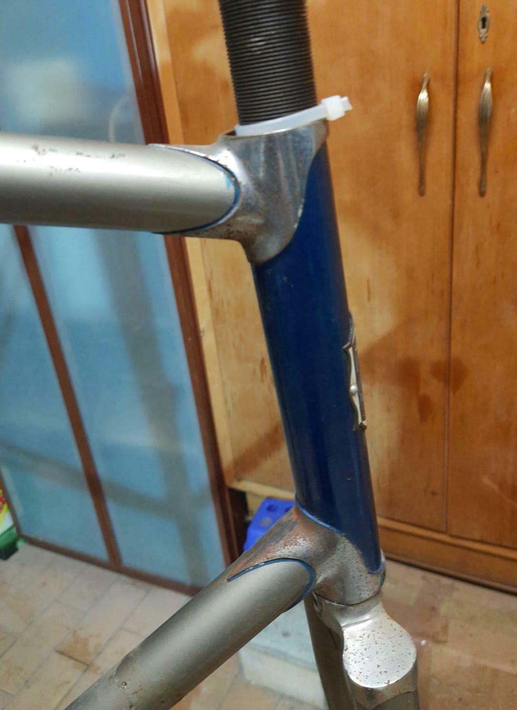

Seit Mittwoch da, ein einzelner singulärer kleiner neuer Teaser. :D
Im Steuerrohr auch gleich zwei weitere Male vorhanden. (werde ich bestimmt noch ablichten und im Aufbauthreadthema nachreichen! ;))
Die alten Bekannten aus der EbayAnzeige :D!
Die Sitzstrebenanlegung! ??:daumen:

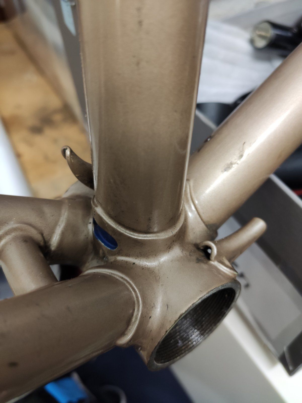

Die Sattelrohrmuffen - Zunge! :eek:??:D

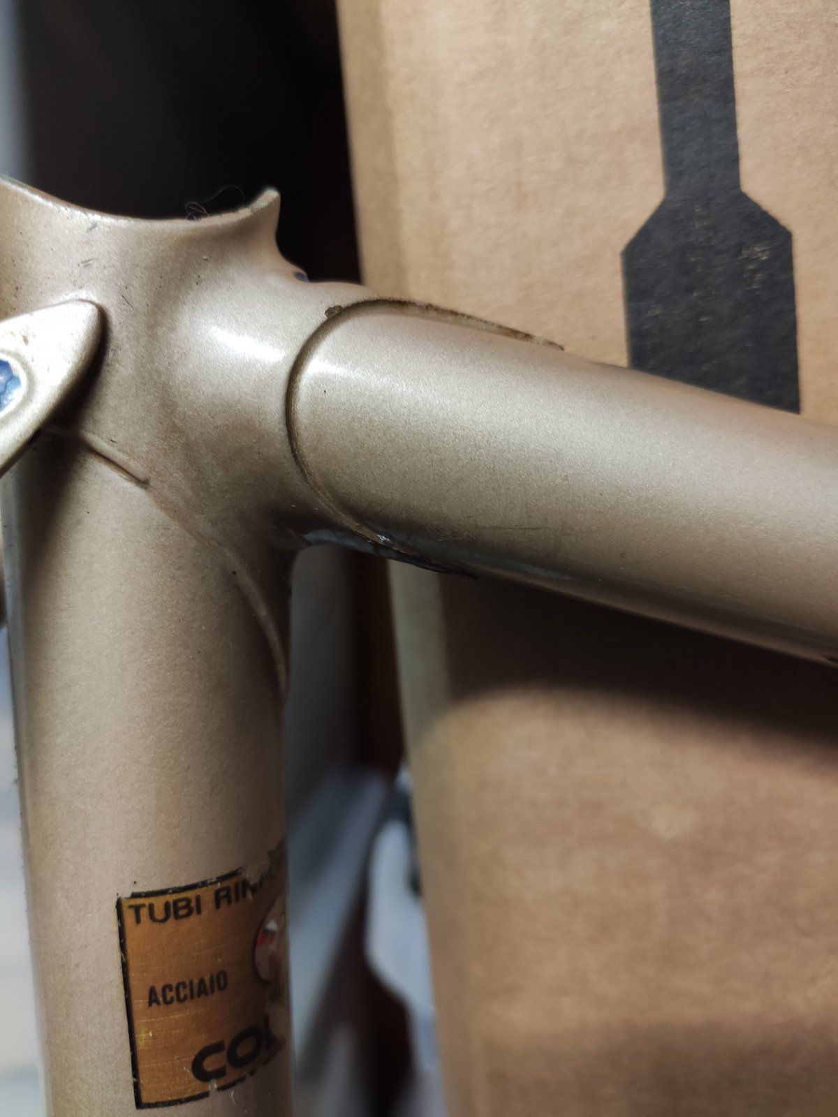

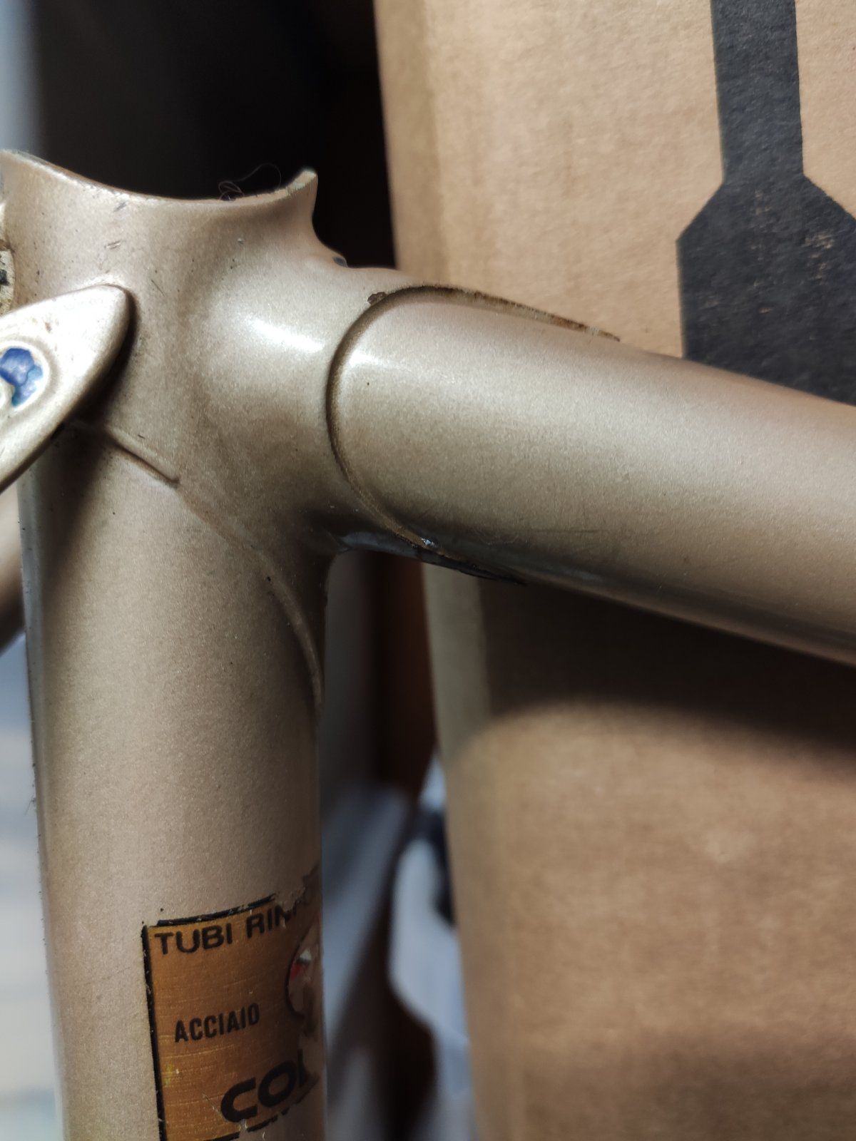

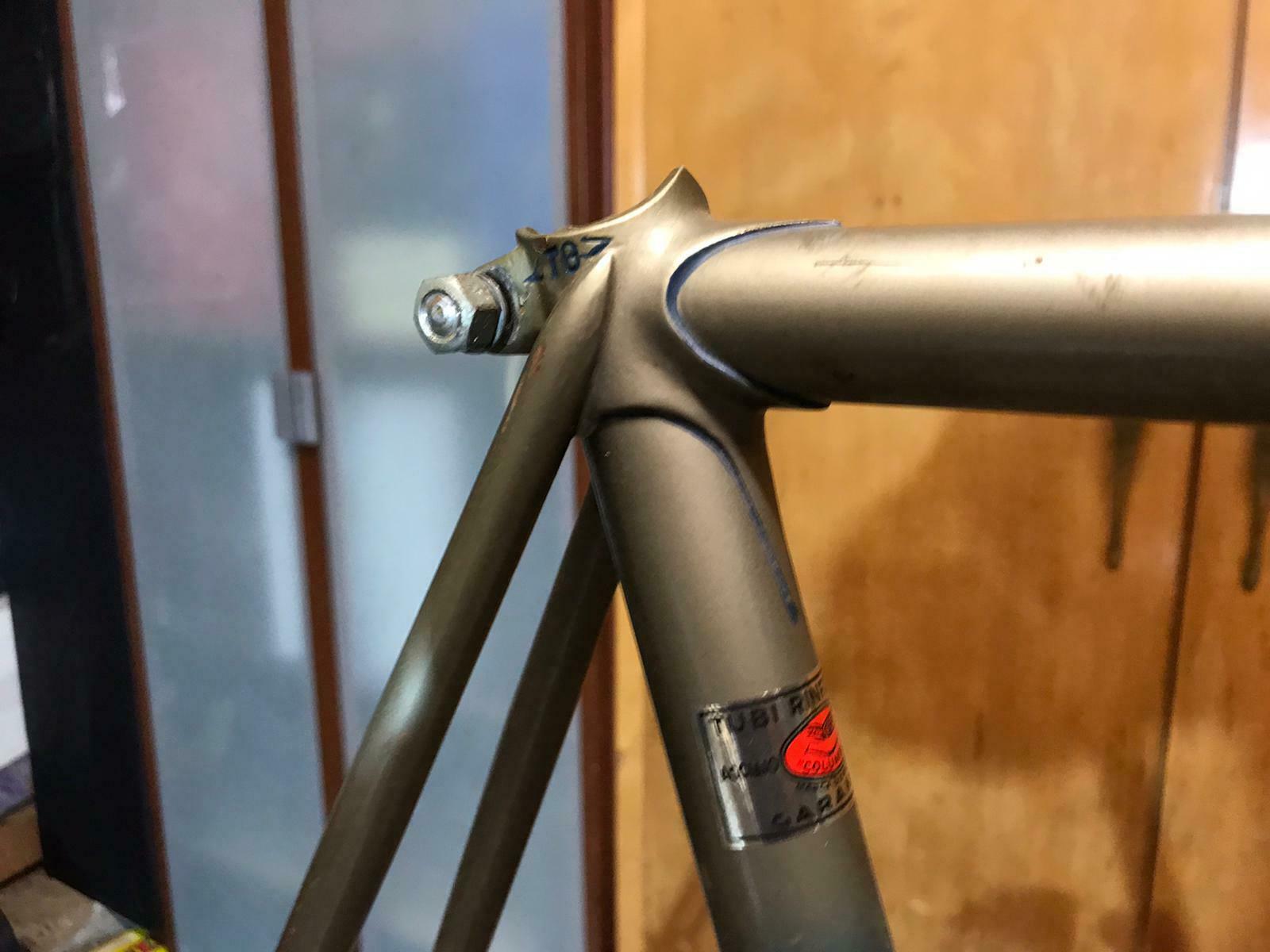

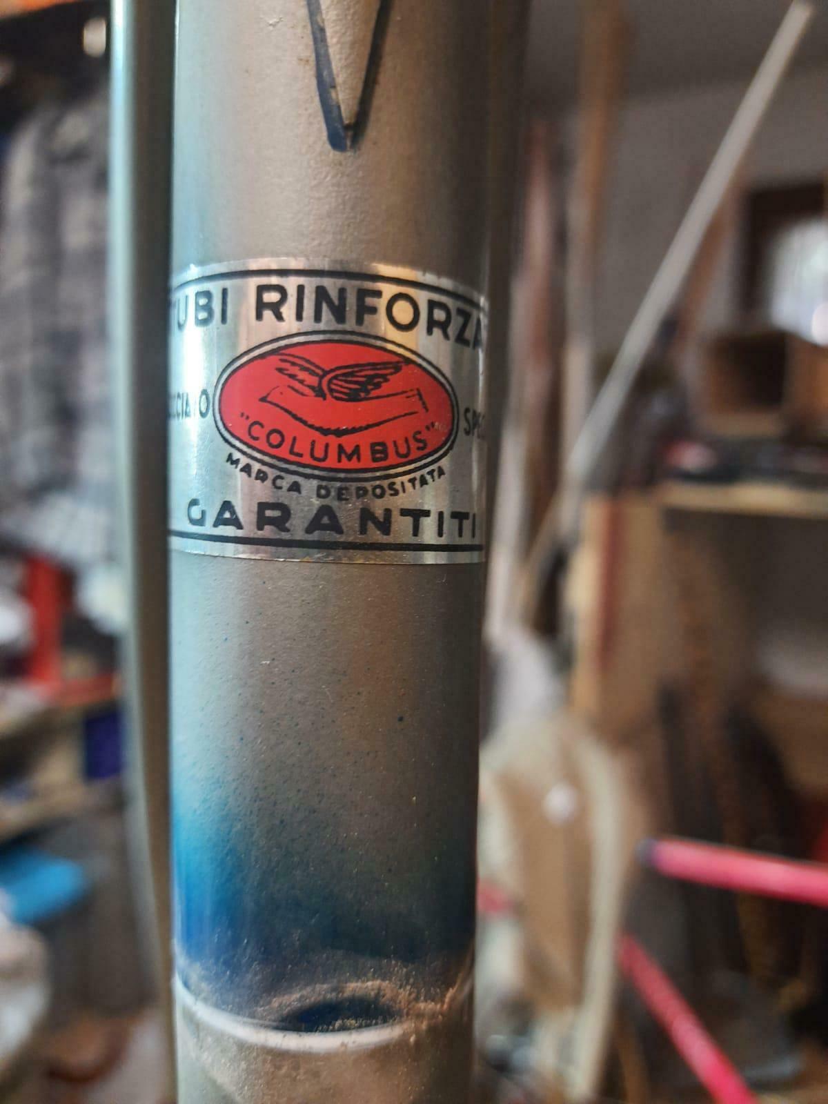

Columbus Acciaio Speciale Aufkleber Anno 1969 eingeführt. Vermute auch dass es sich um das Baujahr des Rahmens handelt. 120mm Einbaubreite.
19,5 cm Steuerrohr A-A | Sattelrohr 61 cm M-M / 62 cm M-Oben | Oberrohr M-M 57,5 cm
Verchromte Steuerrohrmuffen von Cinelli ? Spekulative Annahme? @FM1234 was sagst du dazu? ? Oder doch Prugnat S oder Bocama....:idee:
Rostagno Gabelkrone von Cinelli :idee: (Thomas) Rostagno.*
Mit Steuerrohrplakette / Schild!
Ein Klassiker!? ;)
Muffenlinierung nicht zu vergessen, und abseits der Gabelkrone und Steuerohrmuffen gibt es keinen weiteren Chrom, still a real racer :D.
Aus dem Piemont...
lötete für A.Suzzi unter anderem wie Profirennradfahrer und auf Kundenauftrag/wunsch.

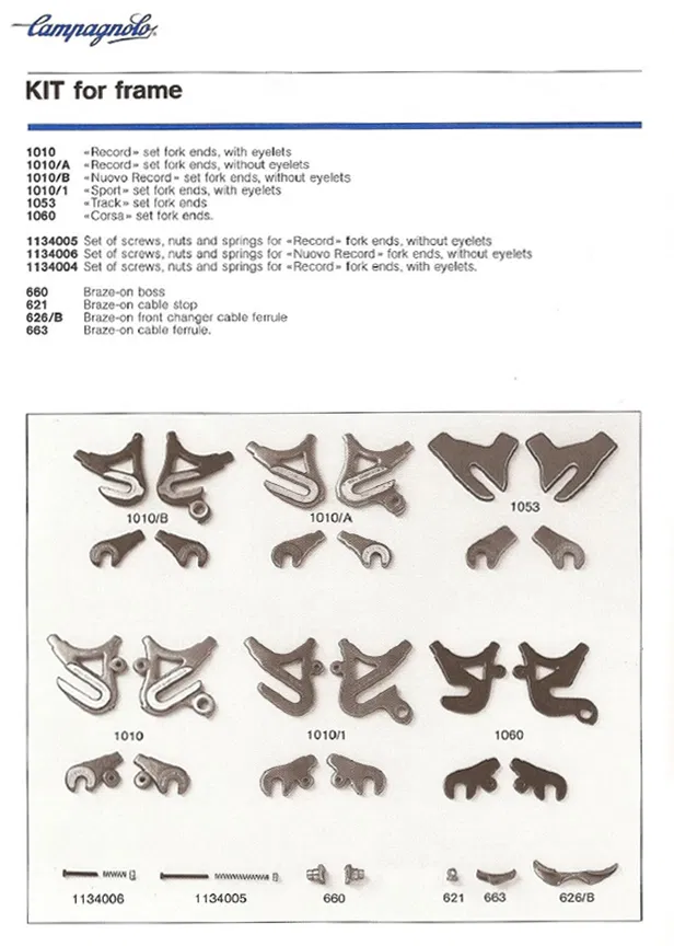

Schöne für den Rahmenbauer typische Aussparungen des Tretlagergehäuses mit Campagnolo #663 Schaltzugführungsanlötteil, Einführung 1955, wie Campagnolo #626/B dem Umwerferzugführungsanlötteil, erst 1968 eingeführt und dem "Schalzugsanschlagshalter"?? 621.
Anhang anzeigen 800535Anhang anzeigen 800536
Tatsache. Ich habe gerade auch nochmal den allseits bekannten New Line Artikel gelesen - es wird ein Herkelmann sein: Rahmenfarbe und Muffen sind eindeutig. Nur die Ausfaller und mein Tretlager sehen anders aus, aber evtl ist das so bei Rahmen mit Rh > 60cm.

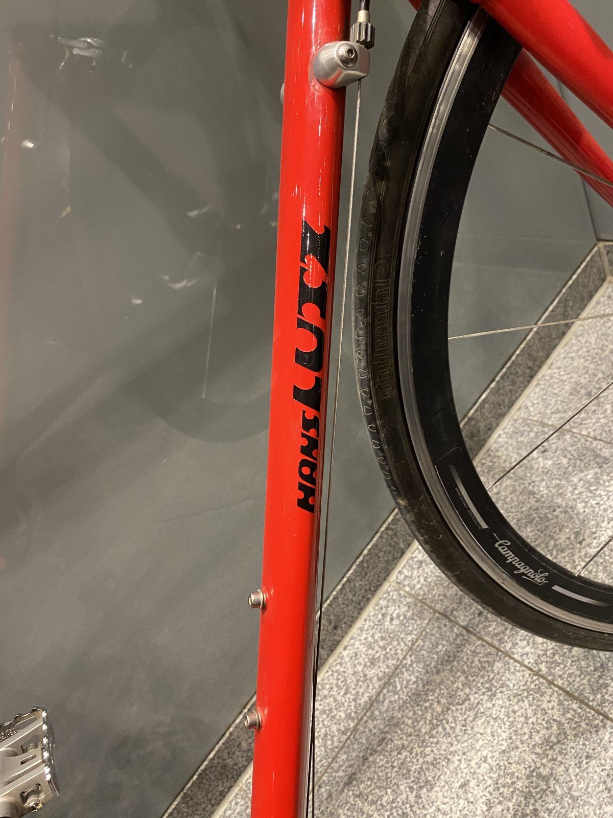

Der Erstbesitzer dem ich‘s abkaufte sagte er habe den Rahmen als Hans Lutz im Laden in HH-Barmbek hängen gesehen und sich dort mit Campa aufbauen lassen. Wieso labelt ein Ladenbesitzer von Herkelmann zu Lutz? Auch die Stellen an denen die Mannesmann-Rohrsatz-decals klebten zeigen noch Spuren von Kleberesten...
Kann man den Herkelmann noch der Rahmenhistorie (ggf auch nach decals) fragen?
Fang des Tages:
Halte mal einen Magneten an die Sattelstütze. Du wirst erstaunt sein ;)
