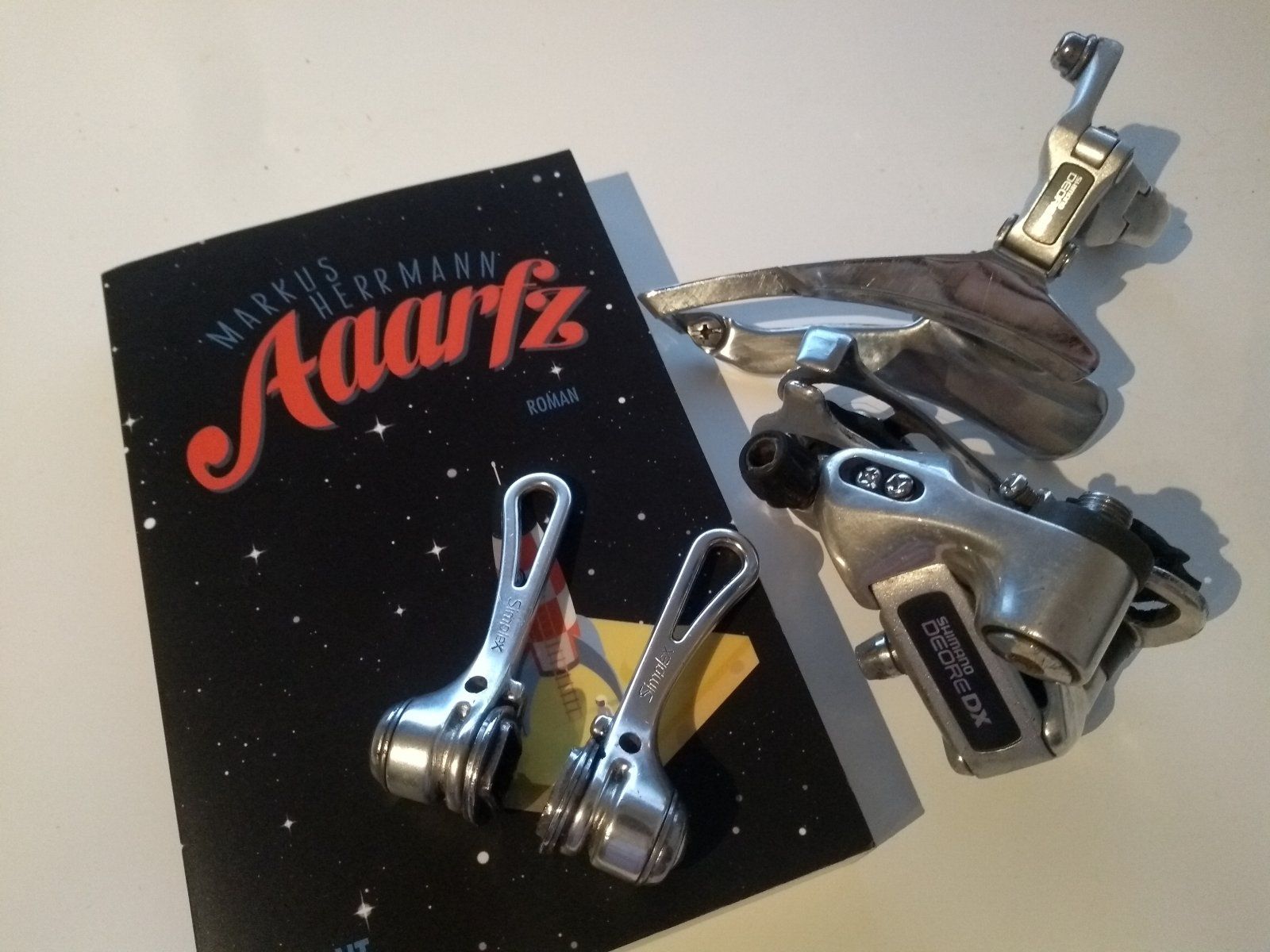

Mein Fang des Tages
Die Deore DX sind gut.
Schön verarbeitet und gleichwertig mit der damaligen XT.
Simplex Retro sowieso.
Was machst Du damit? Ein Randronneur?

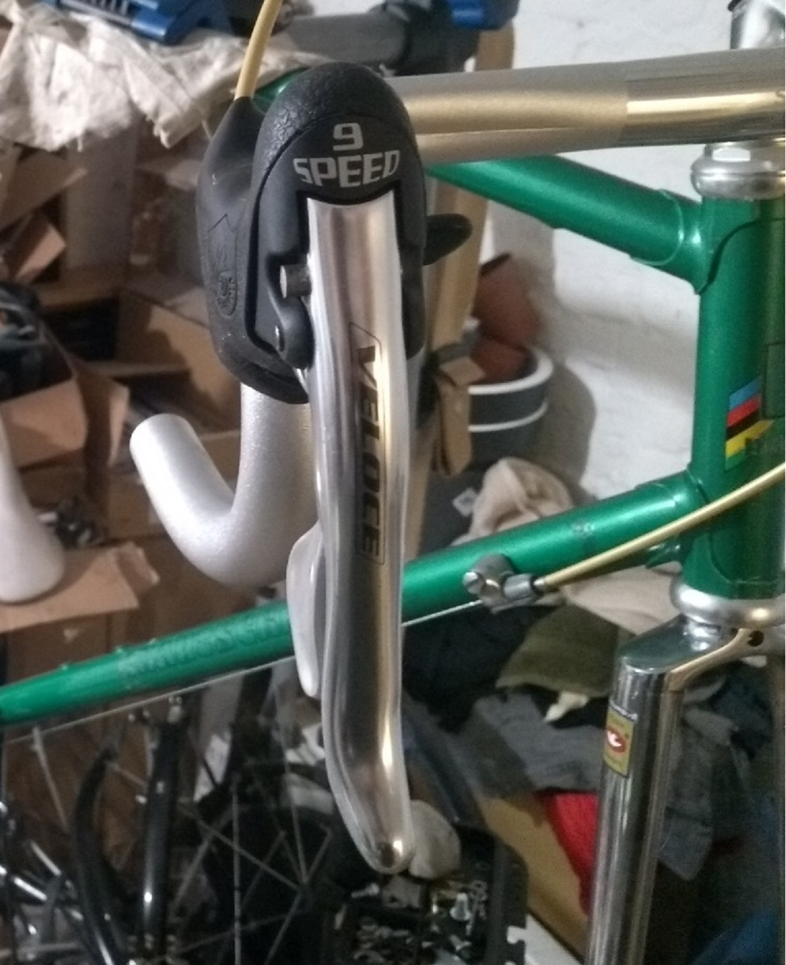

Schaltwerk und Umwerfer sollen an meiner Gravel-Gazelle landen, die ich hoffentlich in Zukunft mit Ergo-Schremshebeln von Campa nicht klassikerkonform aufgebaut fahren möchte.
Mindestens soll es aber indexiert werden, deshalb müssen die aktuell verbauten Campa-Schalthebel und das 6207er-Schaltwerk weichen.
Es soll aber auch bei zweifach vorn bleiben, weshalb der Umwerfer an der Stelle etwas verschenkt wirken könnte. Aber das Set gab es günstig und das passt so schön ;)
Die Simplex-Hebel landen am Hudson.
Das Buch von Herm liegt schon auf dem Nachttisch ;)
Zur Zeit gibt's bei mir in der Umgebung einfach zu viele verlockenden Angebote in den KA - zum Glück hab ich (noch) keine Platzprobleme ;)
Ich liebe diese Anzeigen, wo man nur erahnen kann was es sein könnte .... 40 Eur VB :)

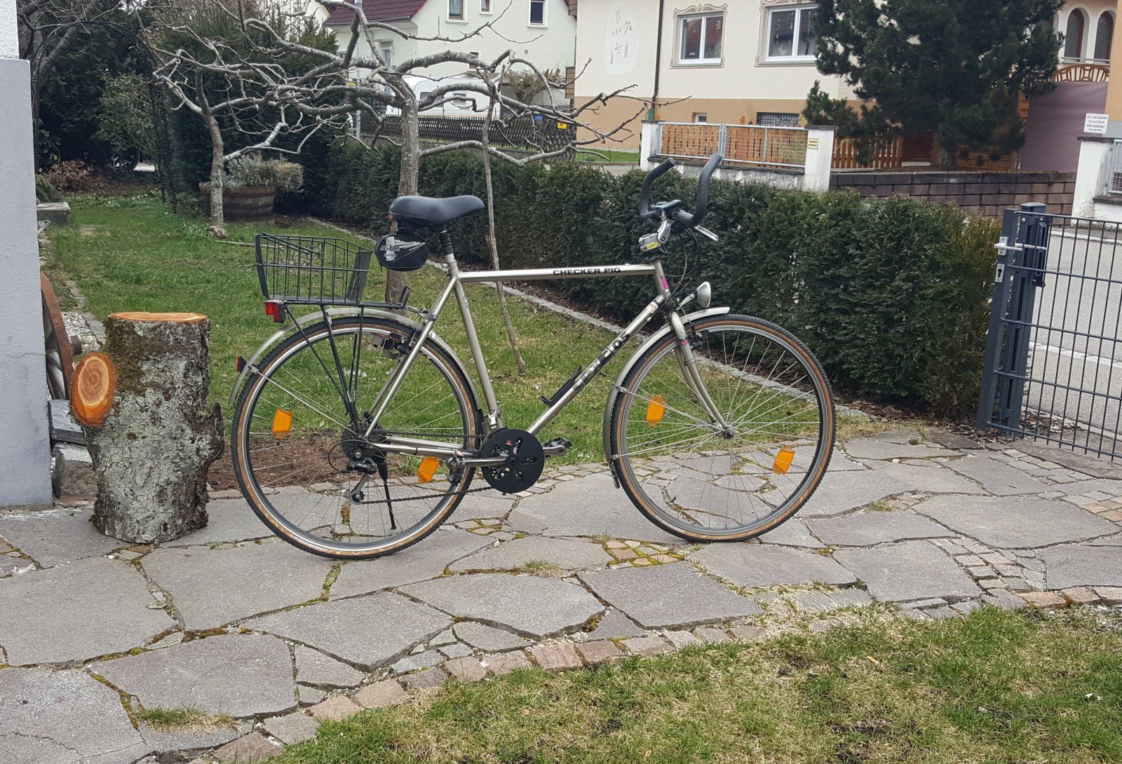

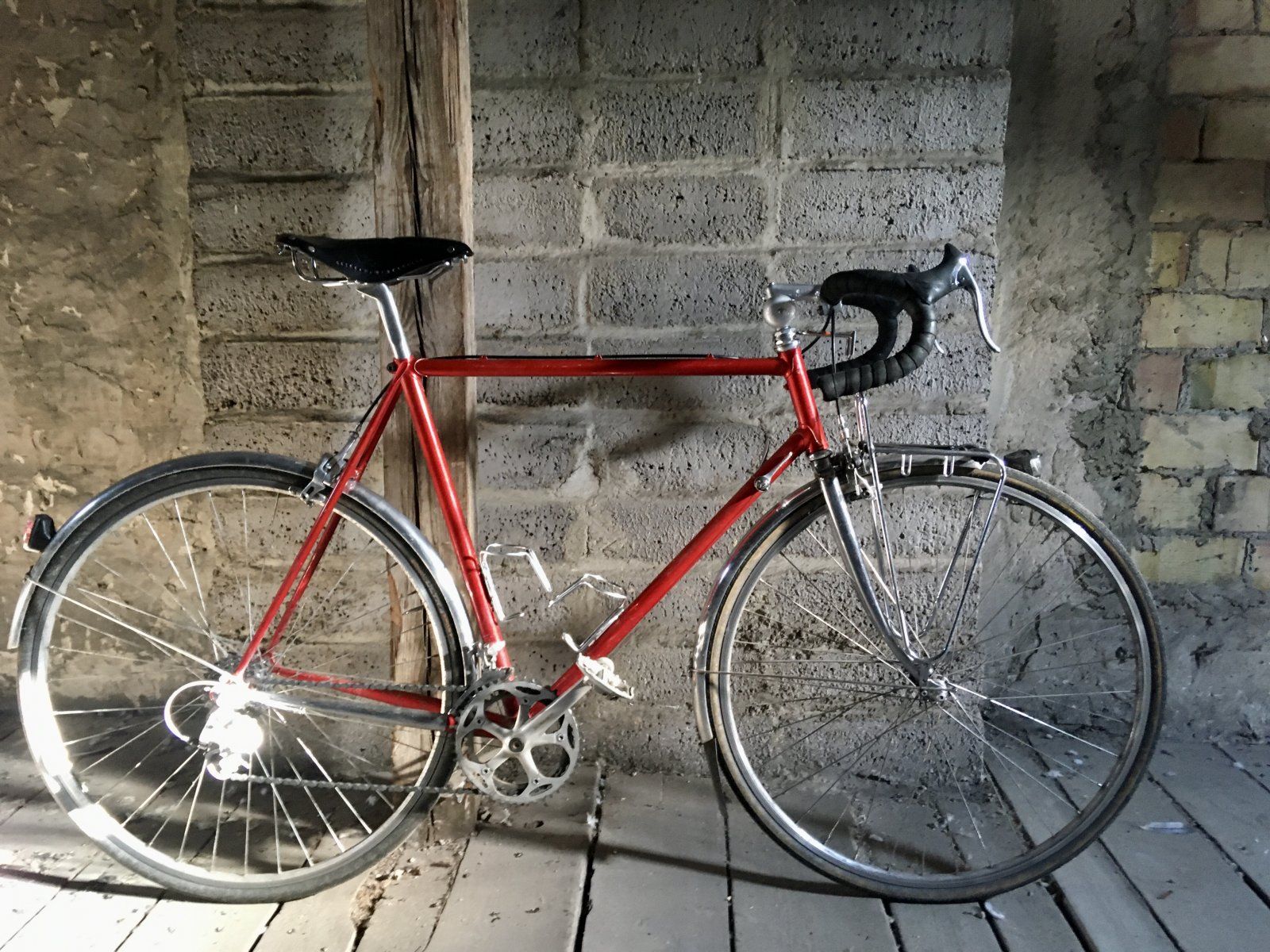

Bild nach der Abholung, das Bild in den KA war von der falschen Seite im Keller aufgenommen ...

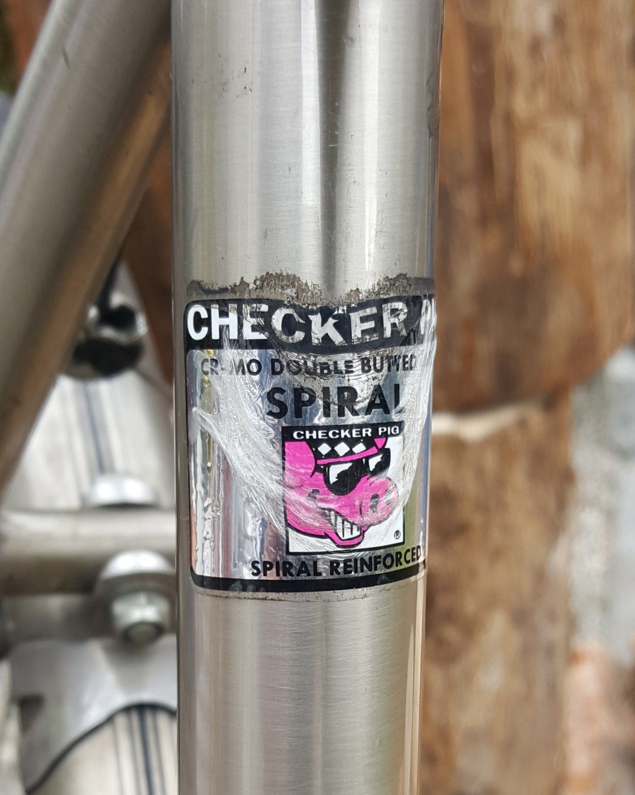

Anhang anzeigen 914430Anhang anzeigen 914431
nach dem ersten "Aufräumen" ....

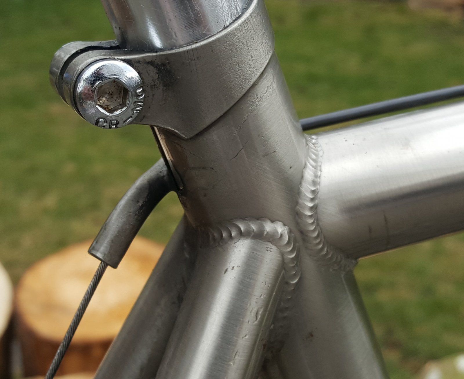

...zeige doch bitte mal ein paar Detailbilder von den Rohrverbindungen!

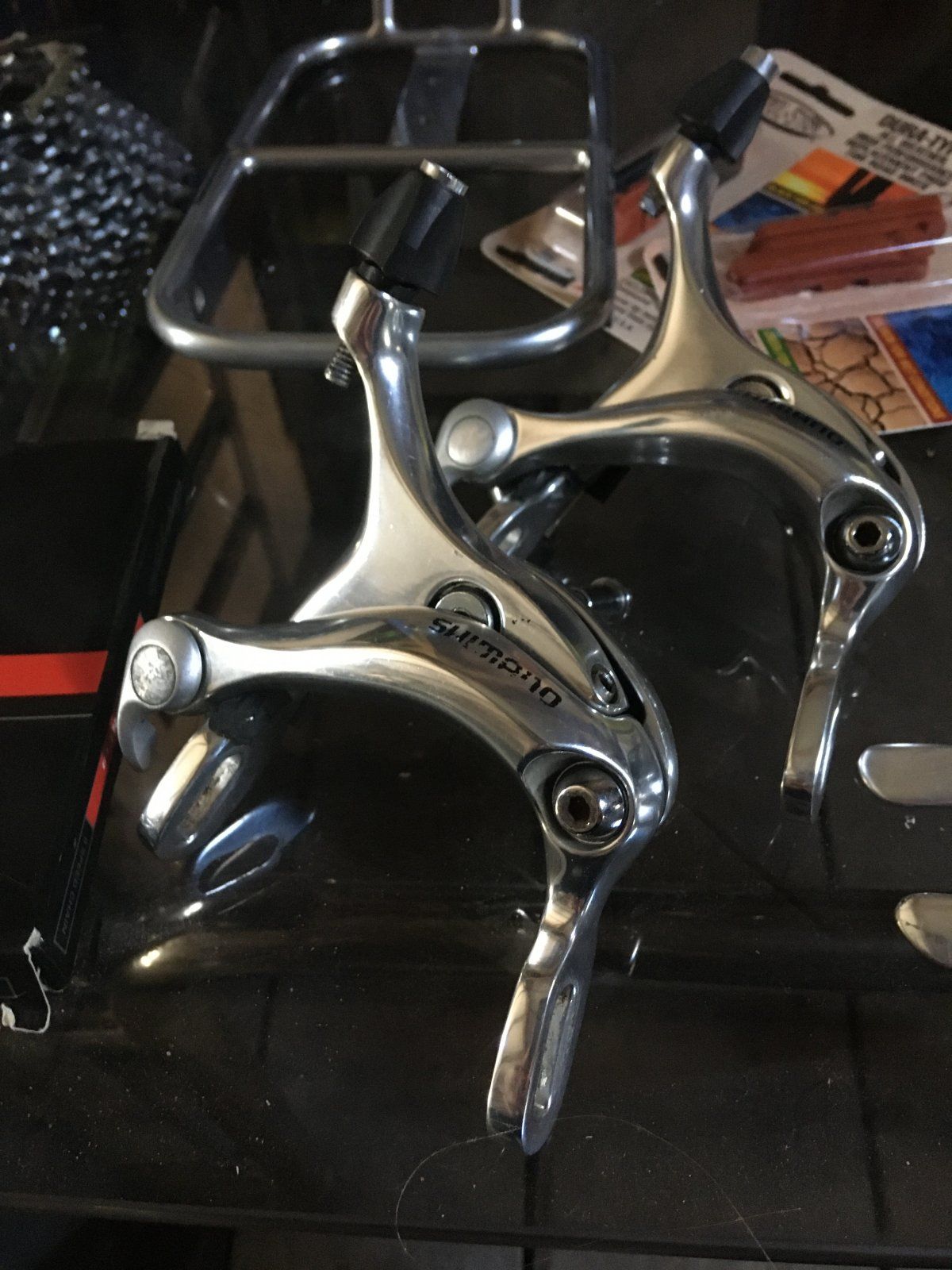

So, da meine Partnerin inzwischen nur noch schwer schnauft, wenn pakete hier eintreffen, müsst ihr euch mal mit mir freuen :)
Mein Geraffel der letzten Wochen zum Ausbau/umbau der Allround-randonneuse auf Stufe Mark II:
Der bockschwere Stahlgepäckträger wird gegen Nitto ersetzt (danke @flametti )! Für die c9 konnte ich n schöne 80km tour machen und gûnstig abstauben. Besonders freuen mich die shimano br650, die modernsten und letzten schönen langschenkler. Hatte eigentlich keine Hoffnung die zu finden und dann plötzlich und günstig um die Ecke aufgetaucht. Neuer LRS mit H+son/hb 7700/son deluxe ist auch in Auftrag gegeben.
Und vor allem mit weniger Klaumich-Potential.
Wobei sich die Kombination mit XT-Schremshebeln lohnt, damit lassen sich beide Funktionen nochmal verbessern. Bei den Bremsen kann ich aber nicht mehr sagen, ob's nicht auch an den XT Cantis oder anderen Bremsgummis gelegen hat.
Achja, die XT Naben sich auch besser, was nicht heißt daß die DX Naben schlecht sind. Ein unfreiwilliges Bad im Rhein-Herne-Kanal haben die jedenfalls folgenlos überstanden.

Und welche Schremshebel haste vorgesehen?

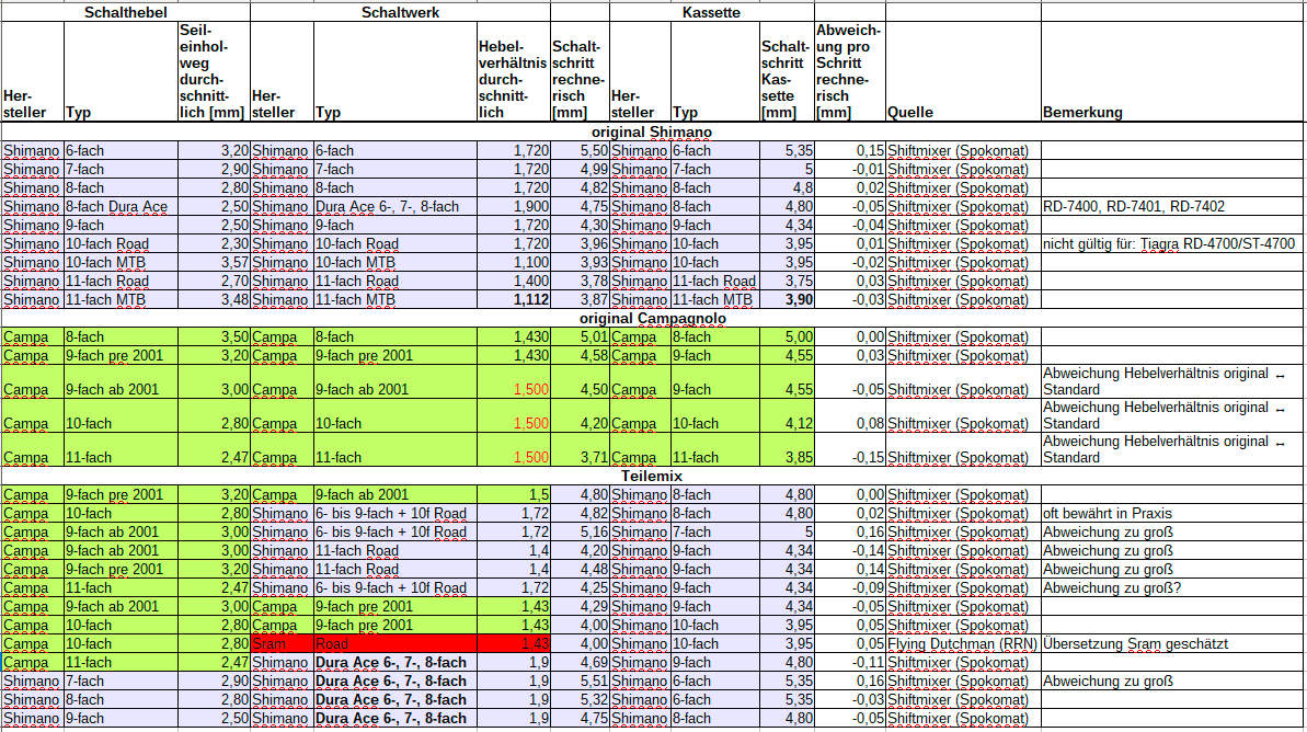

Das ist ne Kombi die funzt? Also 9fach Campa mit 8fach Shimano? Gibt es da eigentlich eine Tabelle was mit was geht?
Das ist 7fach Shimano..
Ich zitiere mal einen sehr hilfreichen Beitrag von @aledran aus dem Krabo-Thread:
Campa 9f unterscheidet sich pre und ab 2001.
10f Campa Ergopower + Shimano 6- bis 9-fach einschließlich 10f Road Schaltwerk + Shimano 8f Kassette funktioniert bekanntermaßen sehr gut, da hier gleicher Seileinholweg beim Schalthebel:

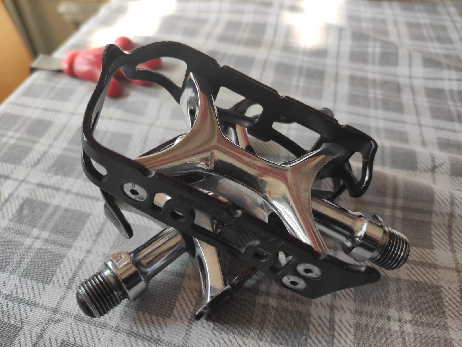

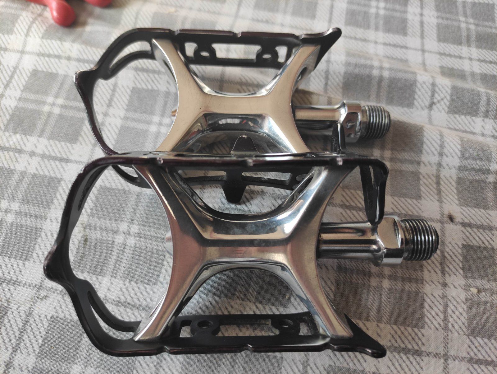

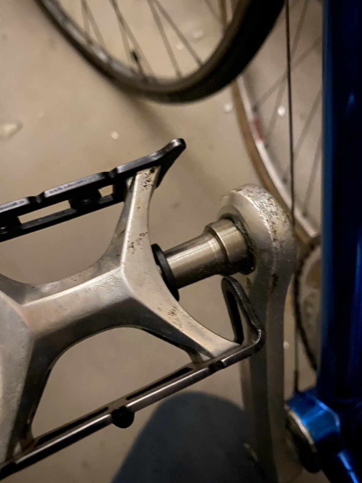

Habe auch solche Pedale. Meinem Empfinden nach die schönsten Pedale.
Meine Haben Titanachsen. Gibt es das öfters oder ist das dann eine Sonderanfertigung?
Gab's als tuning teile, ich dachte immer nur für Superbe Pro und XC Pro aber letzte Generation Superbe ist anscheinend gleich aufgebaut.
