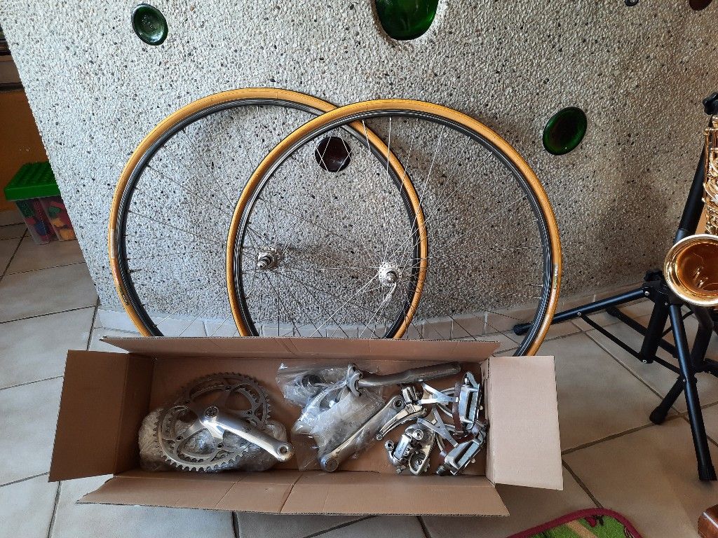

Mein Fang des Tages
Bildschöne Pantos! Gratuliere. Dann Mal runter mit dem Eloxal und polieren. Ggf später neu eloxieren?
Ich Volldepp hab auf den Preis bei der Bestellung von Autosol geachtet, jetzt kommt die Paste aus Fernost evtl. im Juni!
Polieren ja und übers eloxieren hab ich mir noch keine Gedanken gemacht. Muss ich mal gucken wer das in Köln macht. Danke für die Anregung Axxel...

Obacht wenn du Profi polieren lässt,da gibt's meistens unschöne verrundungen an den Teilen
Die fangen mit fetten Siesalscheiben an damit ordentlich was runter kommt
bevor an Spiegelglanz geht

Du solltest chemisch enteloxieren, nicht mechanisch. Im Anschluss genügt Autosol per Handpolitur.

Ich hab Polieren in der Ausbildung gelernt. Allerdings kein Aluminium. Da hab ich gar keine Erfahrung. Ich muss mich mal da reinlesen. Meine Mavic Felgen hab ich mit Nevr Dull sehr gut hinbekommen. Nur die sahen vorher schon besser aus als das Kettenblatt derzeit.

Wie geht das und wer macht das? Das mechanische enteloxieren ist ja echt ne Strafe...
Dit kannste aleene daheeme machn.
Wenn de fertig poliert hast, des Teil ne Stunde in destilliertem Wasser kochen.
Erkläre mal, was destilliertes Wasser macht? Entfernt das die Eloxalschicht? Dann muss man doch nicht vorher polieren? Oder erzeugt das eine neue Eloxalschicht? Ich bin verwirrt.
Ich habe mit Rohrreiniger enteloxiert, da muss man allerdings aufpassen, dass das Alu nicht angegriffen wird. Die übrigbleibende Flüssigkeit kann zur Rohrreinigung benutzt werden. So habe ich das zumindest gemacht.
Schwabbelscheibe aus Leinen mit entsprechendem Wachs funktioniert immer. Vorher Schleifen mit verschiedenen Körnungen von Nass-schleifpapier bis 800.
