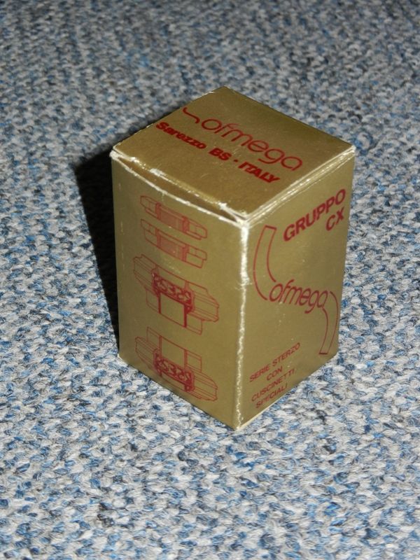

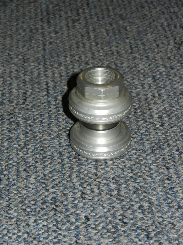

So Leute, heute war die Post da und hat etwas dagelassen, das sich beim näheren Betrachten als sonderbar erwiesen hat.
Und zwar spätestens bei der obligatorischen Wägung: 150 g!!!
Wie konnte das passieren?
Bis hierher nix Außergewöhnliches.

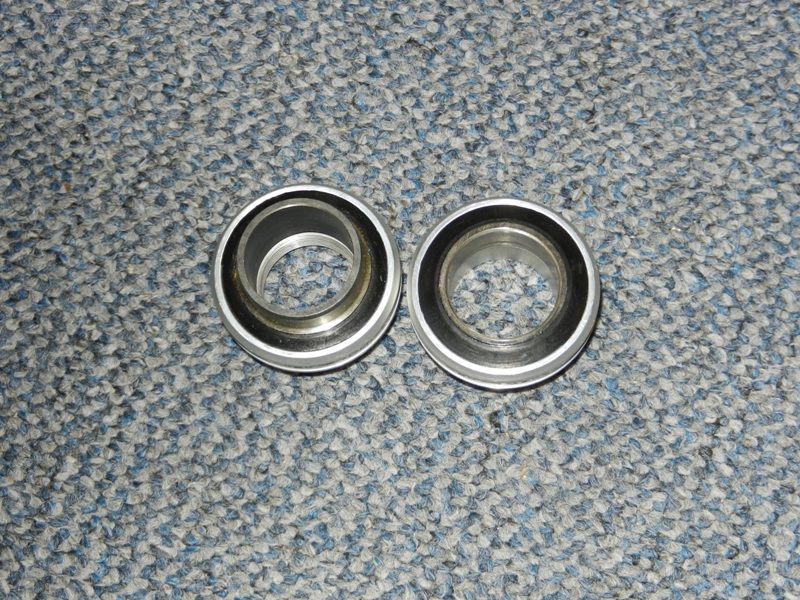

Hier sieht man bei genauem Betrachten schon den Hund in der Pfanne liegen:

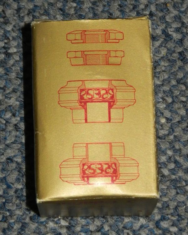

Interessanterweise liefert die Schachtel die Beschreibung:
Das sind also fest eingebaute Lagereinheiten. Die cuscinetti speciali erweisen sich demnach als kreuzweise angebrachte schräg angeordnete Walzenlager!
Jetzt mach ich mir Gedanken, wie man das verbauen kann. Der Steuersatz besteht, wie man sieht, aus 4 Teilen: Obere und untere Lagereinheit und 2 Muttern.
Alles normal einpressen und dann die Gabel mit dem Gewinde aufziehen? Der Gabelkonus ist ja fest in der unteren Einheit drin.
Kühles Teil! Einbauen würde ich ihn genau so wie Du es beschrieben hast. Kann man die Wälzlager irgendwie wechseln?
