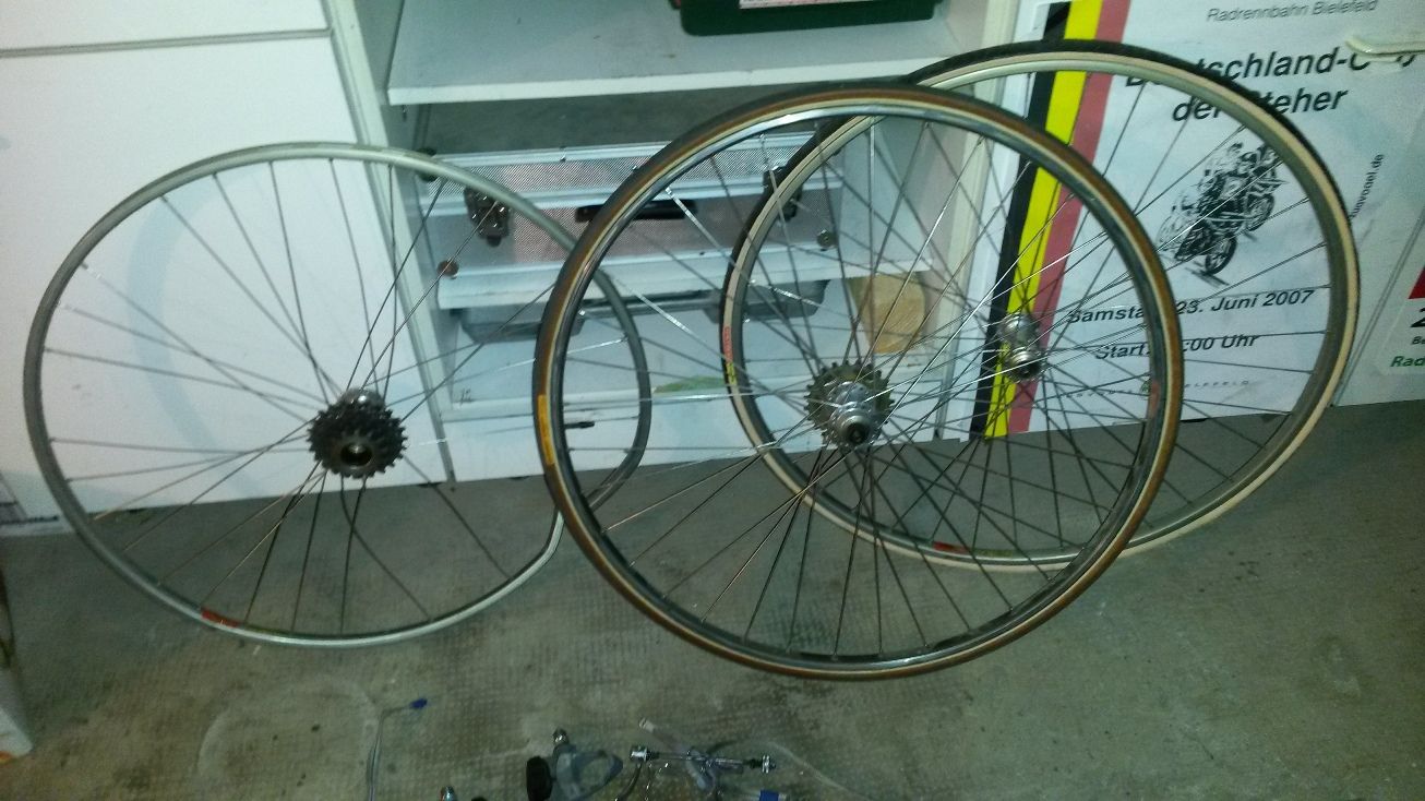

Ein Satz DP18, 36L, sandgestrahlt (!) Wirkt auf mich wie "neue Freundin, Fixieprojekt aus Zeitmangel abgebrochen".
Ich kenne mich mit der Modellgeschichte der DP18 nicht gut aus, aber diese haben noch nicht den seltsamen Absatz zur Bremsflanke hin wie heute, nur einen leichten Radius.
Gekauft als "fertig zum Beschichten", der Zustand ist einwandfrei. Ich werde allerdings eine winterliche Polierübung ausrufen. Mal sehen, was daraus wird.
Der Plan ist: 600 naß von Hand, um die Spitzen zu brechen, mit einer Gummiunterlage, um die Kanten der Speichenlöcher nicht zu verrunden - evtl. sanft Glasstrahlen, um die Oberfläche ohne Materialabtrag zu verdichten - nochmal 600 naß - mal sehen - und dann Polieren.

Ja, ich gebe zu, für höhere Körnungen fehlt mir die Geduld und die Standzeit des Papiers ist miserabel. Das fühlt sich an, als würde man mit 80g-Kopierpapier schleifen. Wir werden sehen, an den Felgen ist ja wirklich genug Material, um nochmal einen Schritt zurückzugehen. Aber danke für den Anstoß! Leben ist lernen.
