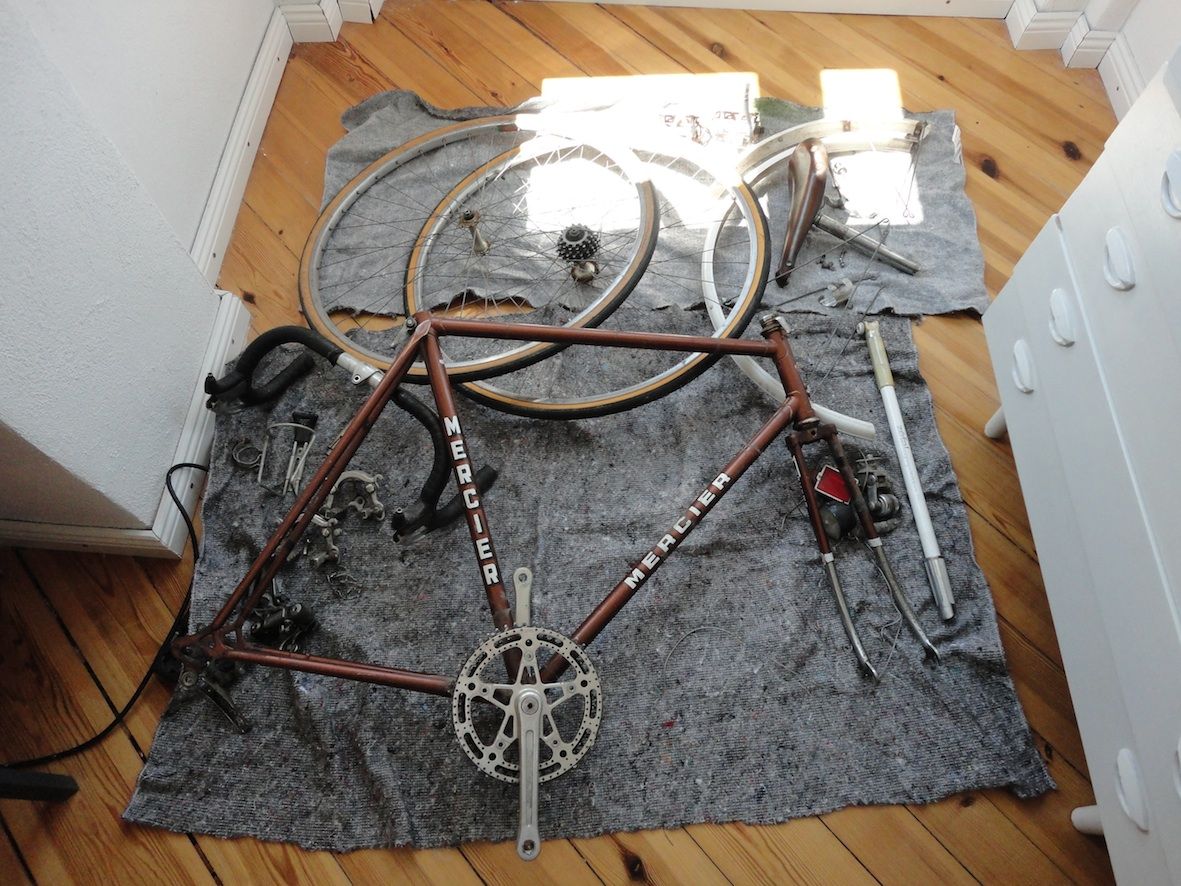

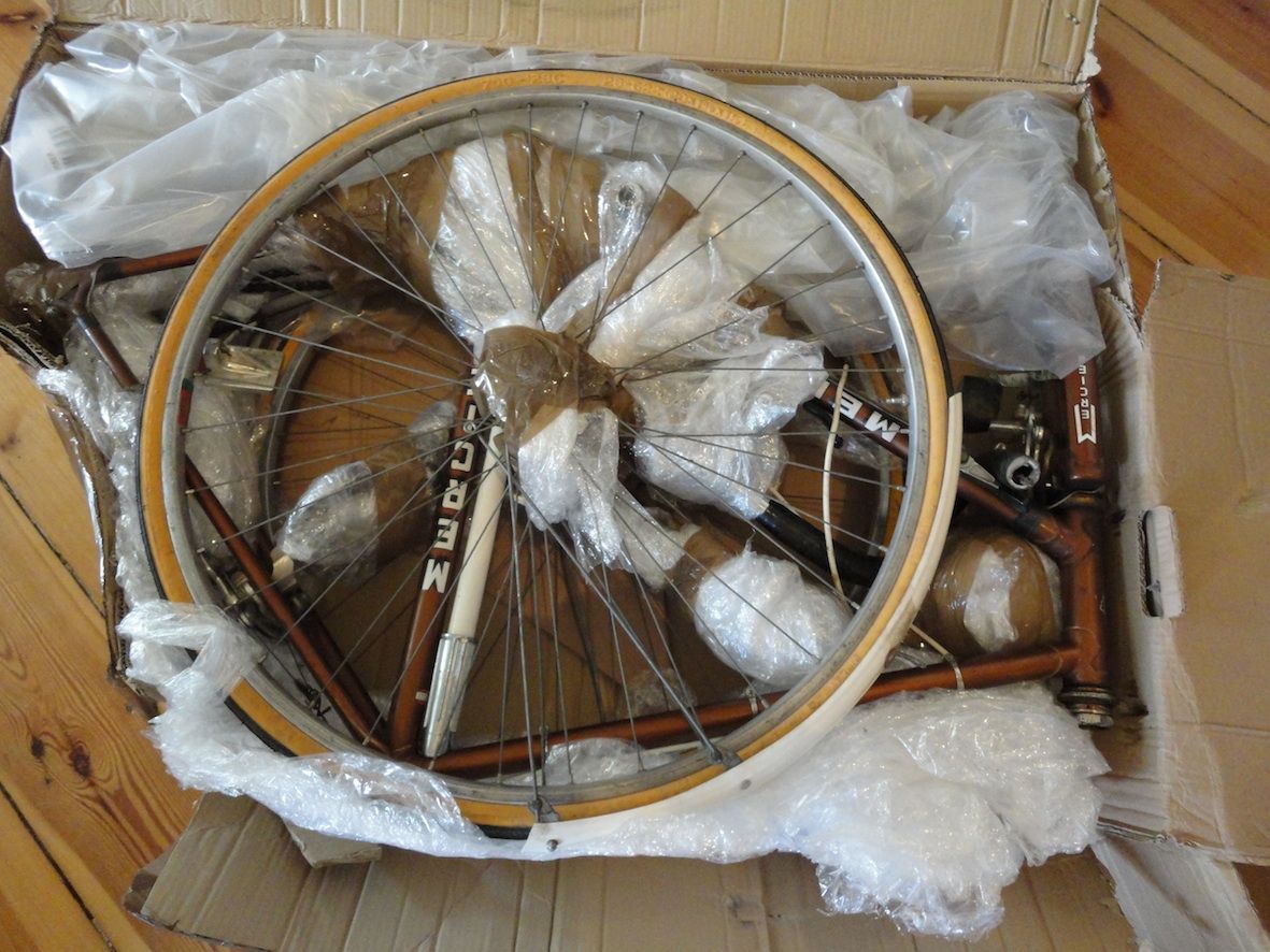

eine französische Wundertüte ist angekommen :)
Wenn ich mich durch 40 Jahre Dreck gekämpft haben werde, sollte das ganz manierlich werden.
