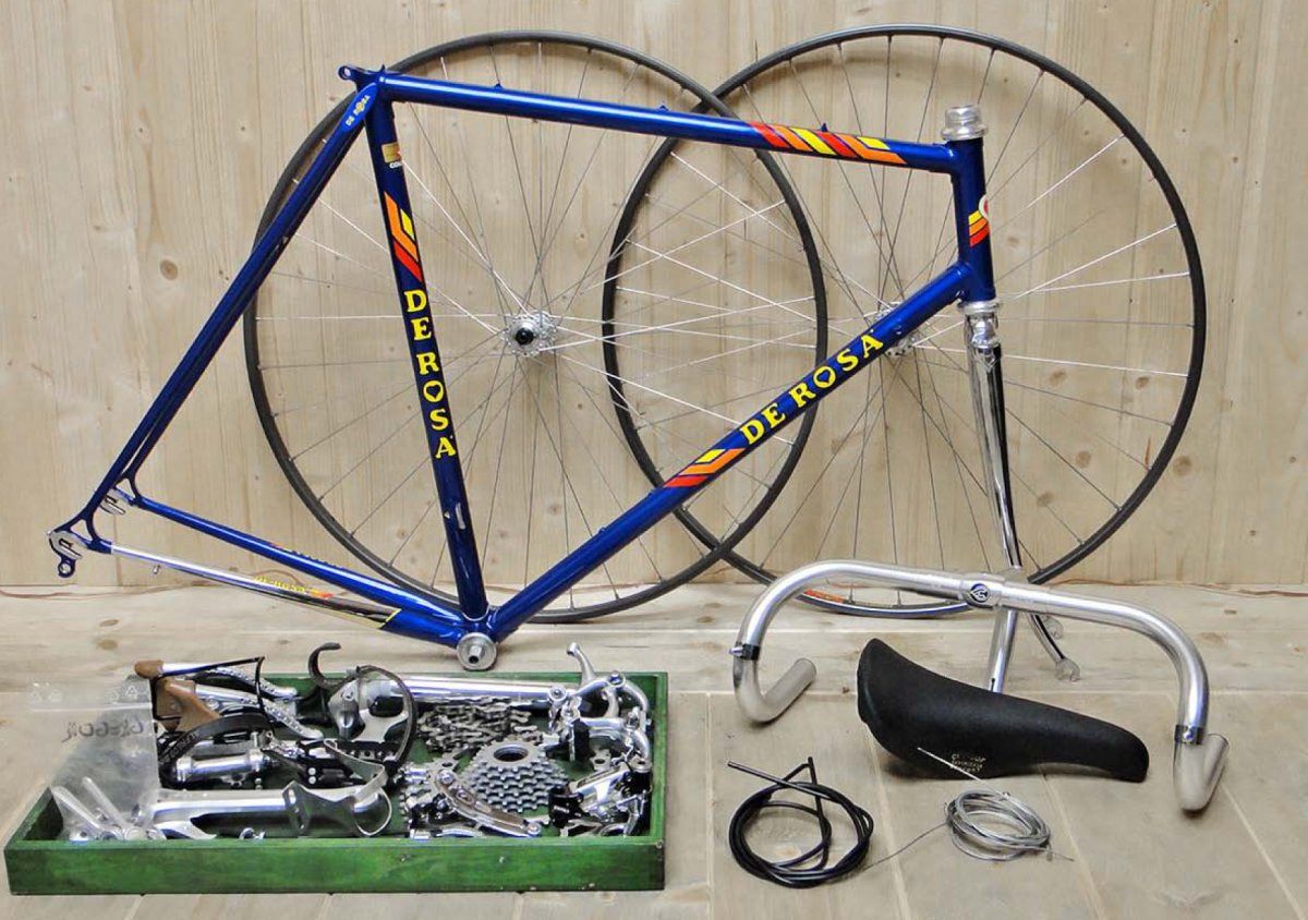

Mein Fang des Tages
Es ist jetzt wieder "ready to race"

hier mein angekündigte kellerfundgeschenk, mit vintage kellerspinnen...
Besonders bemerkenswert ist, dass das die "Wäscheleinen" in letzter Zeit wohl tatsächlich auch als solche benutzt worden sind :daumen:
Sollten die Katzenaugen / Speichenreflektoren über sein, würde ich mich dazu bereit erklären, diese an meinem Randonneur fachmännisch zu "entsorgen".
