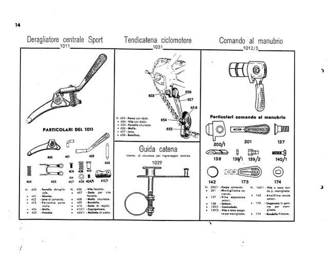

Hossa:
Das war zwar nicht das Schnäppchen des Tages, aber ich bin froh, überhaupt eins bekommen zu haben.
AW: Mein Fang des Tages
Tja, Google würde da wenig bedenken haben, aber... Egal, nicht lebensnotwendig..
Da das Heft wohl schon Ewigkeiten aus dem Druck ist: Im Zweifelsfall wäre eine Einsichtnahme auch per PN und Mail möglich. Quelle unbekannt, und was man nicht weiß... ;) Man könnte aber auch eine kleine Anfrage an den Autor stellen (falls dieser noch lebt), ob er das Einscannen für den ~Hausgebrauch genehmigt. Wäre mit Sicherheit der bessere und sichere Weg, und vielleicht freut er sich sogar, dass das Buch nicht in Vergessenheit geraten ist.
Einzelne Auszüge dürfte man privat weiterverbreiten! Man könnte es ja portionsweise weitergeben :floet: .
Ich denke aber auch, wenn man das untereinander per Mail weiterverbreitet und keinen Downloadlink hier reinstellt, sollte da nichts passieren. Man könnte die Datei ja sogar noch mit einem Passwort versehen...
