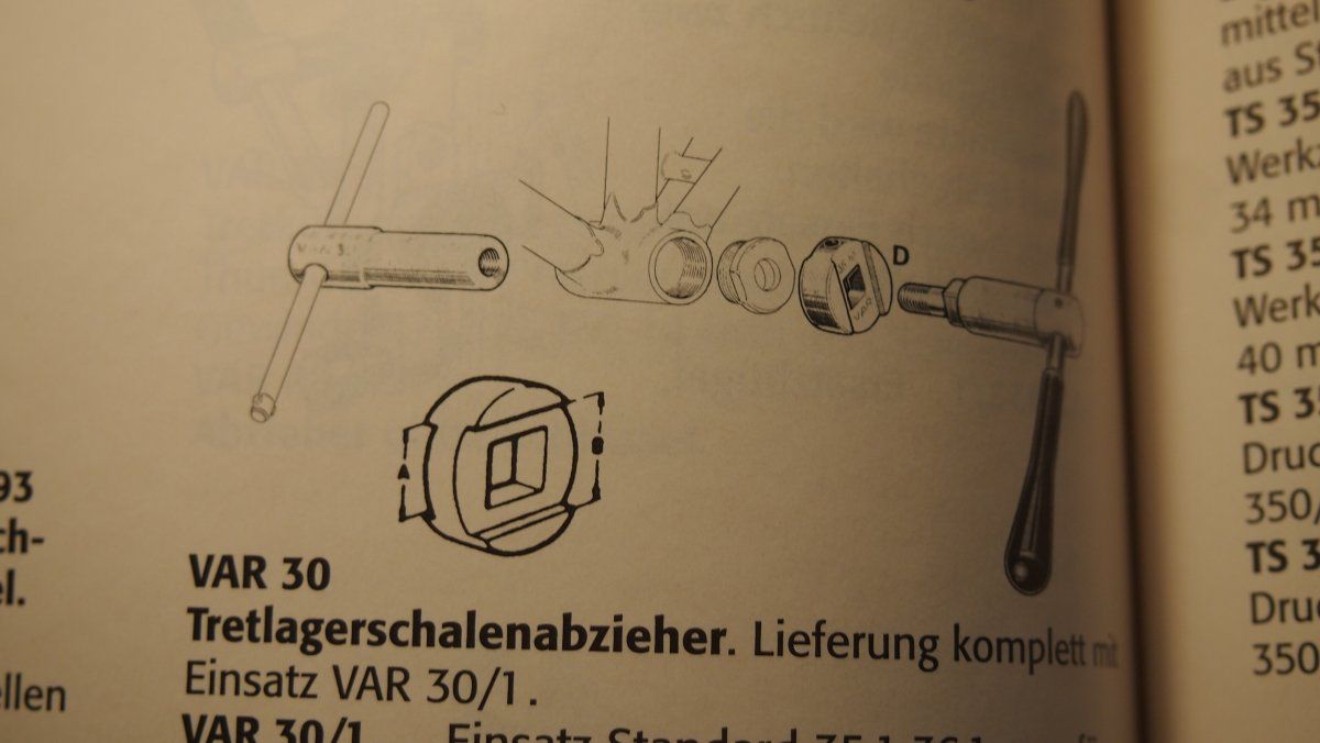

zur Veranschaulichung mal eine Explosionszeichnung aus dem VAR Katalog....
vintage Werkzeug:Endlich nicht mehr Herumeiern,Quälen und Fluchen beim Ausbau der rechten Lagerschale:)
... Glückwunsch ... :bier:
... übrigens gibt es zumindest beim Werkzeug von VAR den Einsatz 30/1 in verschiedenen Weiten, damit dieser dann ganz exakt auf der Lagerschale anliegt ... ich habe hier bislang 3 oder 4 verschiedene Einsätze und dennoch fehlt mir ein Passender für die vieleckigen Stronglight Lagerschalen ...
meiner kann Shimano und noch ein Maß ,das ein wenig grösser ist....wendet man das Werkzeug....
... genau, durch Wenden des Einsatzes deckt man verschiedene Passungen der Schlüsselweite bei den Lagerschalen ab ... für VAR gibt es hier verschiedene EInsätze und ich habe davon eben schon drei oder vier Verschiedene, aber noch immer nicht den für Vieleckige Stroglight-Lagerschalen gefunden ... ;)
im Katalog sind die auch nicht aufgeführt....allerdings ist der von 1997...vermutlich seinerzeit schon nicht mehr im Programm...
Laß Dir doch so einen Vieleck-Einsatz anfertigen.
