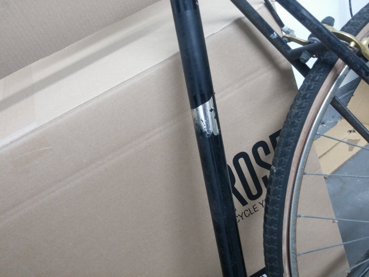

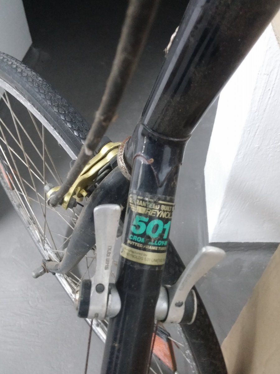

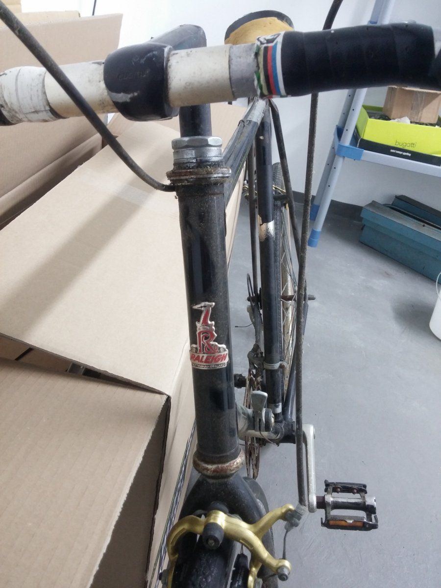

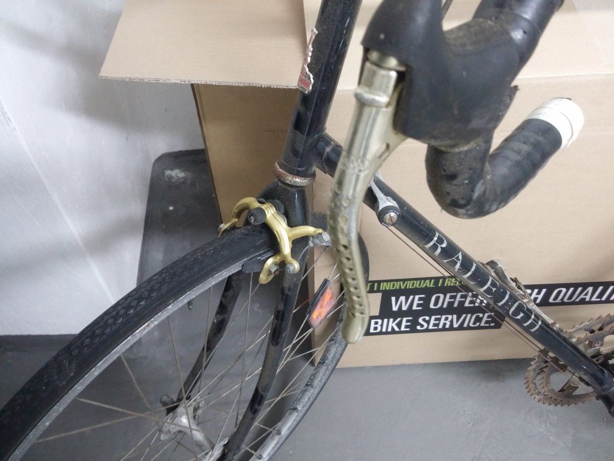

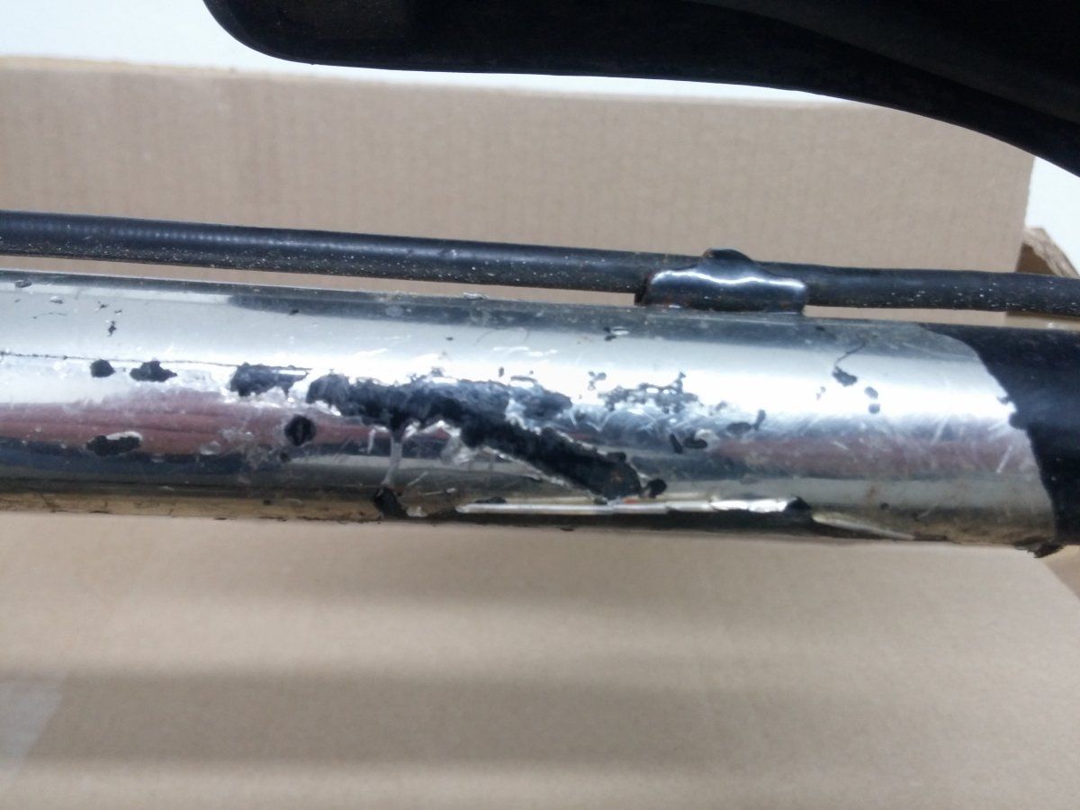

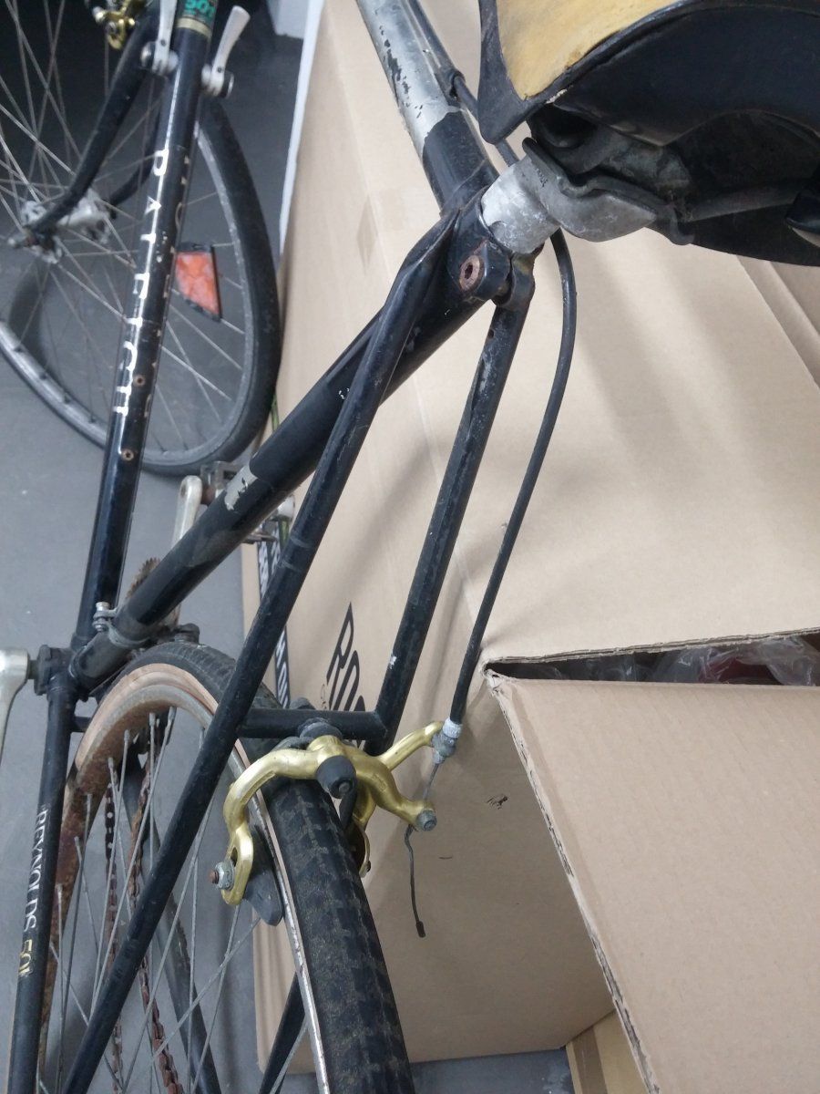

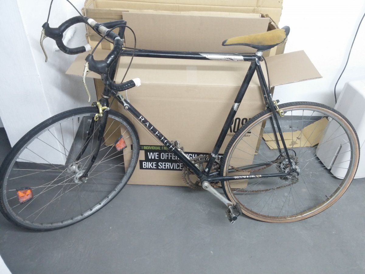

Habe ein ~26 Jahre altes Raleigh 501er in den Kleinanzeigen gefunden - fast geschenkt und fast in meiner Größe (RH 63) - aber auch in einem desaströsen Zustand ...
20150209_130833.jpg 20150209_130904.jpg 20150209_130931.jpg 20150209_130954.jpg 20150209_131010.jpg 20150209_131310.jpg 20150209_131017.jpg
... ich bin ein ziemlicher Neuling in der Materie - es scheint mir als blättert der Lack vom Chrom ab? Was kann man dagegen machen? Hilft da Sandstrahlen und Pulverbeschichten? Bis auf den fehlenden Lack und die Kratzer auf dem Chrom scheint der Rahmen in Ordnung zu sein - und die goldenen Weinmannbremsen sehen noch ganz passabel aus.
Versuch mal die Chromfolie ganz abzuknibbeln.
Ist die Sattelstütze fest?
Anhang anzeigen 207863 Anhang anzeigen 207865 Anhang anzeigen 207867 Anhang anzeigen 207869 Anhang anzeigen 207870 Anhang anzeigen 207871 Anhang anzeigen 207872
So desaströs ist der Zustand nicht, da gabs hier schon weitaus schlimmeres zu sehen.
Bis auf die zwei Stellen am Sitzrohr und Oberrohr sieht der Lack doch ziemlich gut aus! Auf KEINEN Fall Strahlen und Pulvern!!! :crash::crash::crash:
Ein paar Tipps zur Restauration:
Rahmen ordentlich putzen und mit Hartwachs / Lackpolitur aufpeppen. Wenn an den zwei abgeribbelten Stellen nirgendwo die Grundierung durschschaut, sondenr überall Lack oder Chrom: So lassen. Wenns dir optisch nicht gefällt, pack an die zwei Stellen je eine goldene Banderole. Da gibts diverse Aufklebershops die sowas machen. Das passt sicher gut zu den Bremsen und sieht wahrscheinlich besser aus, als wenn du versuchst, dass mit schwarzem Lack zu korrigieren.
Steuersatz: Ausbauen, entrosten, schauen ob er heile ist und dann wieder einbauen oder neuen / alten kaufen
Innenlager: Rausfriemeln, wegschmeißen und ein neues Patronenlager mit zwei Aluschalen einbauen oder ein orginal altes.
Felgen: Stahl? Schaut so aus. Ausbauen, neue Laufräder kaufen, spaß haben.
Bremsen: Neue Gummis und fertig
Lenker: etwas nach oben drehen, neues Band wickeln
Sattelstütze weiter raus und Vorbau weiter rein!
Muss neu: Kette, Sattel Pedale (kannste auch orginal alte nehmen).
Viel Spaß beim schrubben :bier: und willkommen im Alteisenforum.
Ah ja, wo @JUR es sagt: Wenn das Chromfolie AUF dem Lack ist, einfach abknibbeln oder mit nem Föhn erwärmen und abziehen (kein Heißluftföhn, das mag der Lack nicht so)
Danke für die erste Hilfe! Ich werde mir den Lack jetzt leider nicht näher angucken - auch wenn es mir in den Fingern juckt - aber ich habe da noch die ein oder andere Klausur die auf mich wartet (bin ungefähr aus dem gleichen Jahrgang wie das Raleigh) - nächste Woche Donnerstag werfe ich aber nochmal einen genaueren Blick auf die besagten Stellen ;)
Die Idee mit dem Aufkleber finde ich prima und ein paar Laufräder habe ich auch noch parat - denke mal ich werde mir einen schwarz-goldenen Flitzer für die Stadt draus basteln
