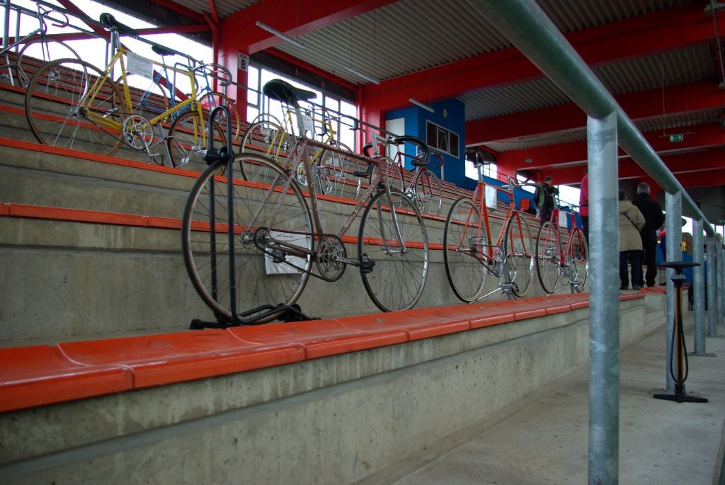

Hm irgendwo habe ich das RUFA schon mal gesehen:idee:,
Ich weiß, aber ist denn Büttgen überhaupt noch geplant, oder bleibt es in Köln?
Das war schon echt nett in Koeln. Dieses Jahr waere es angesagt die Veranstaltung zu etablieren, da haben sich doch so einige aus dem D'dorfer Umland nicht so recht in die verbotene Stadt getraut ;-)
Vom Ricci weiss ich, dass er gern wieder was in Buettgen machen wuerde. Aber richtig planen kann man da natuerlich derzeit nicht ....
Training laeuft aber derzeit und ist gut besucht. Und ja - der Heinz treibt sich wie gewohnt in der Werkstatt rum :-)
