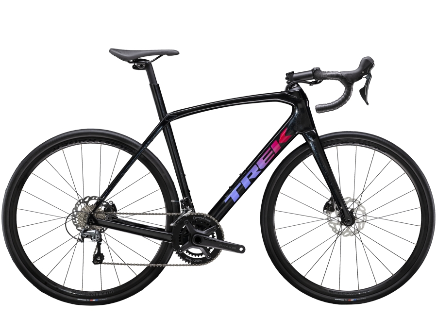

Mein Marschallplan 2019/2020
Finde ich eigentlich schön. Sieht aber ziemlich hellschwarz aus & ist reichlich Reklame drauf, finde ich...
48-32 halte ich als Abstufung für alle Fälle für gut, wenn Du nicht gerade wie vielleicht Herr Hilde durchschnittlich 300 Watt bei 60 Umdrehungen trittst. Für Berlin würde ich das 32er durch ein 36er oder sogar 38er ersetzen. Oder ganz weglassen, mit 48 geht hier bei 11-fach hinten fast alles, auch ohne sich die Beine zu verbiegen.
300 Watt ich lach mich tot, das mach ich ja beim warmfahren. Dann geh ich hoch auf 1000. Ehrlich, gestern auf meinem Flux (so ein neumodischer Smarttrainer). Der hat gesponnen und ich hatte keinen Widerstand. Da bin ich hoch, bis auf 1100 nochwas Watt. Ging recht leicht, der Puls war bei um 120. Hab heute früh eine Mail an Campa geschickt, mit der Bitte, mir ein 82er Kettenblatt für die Super Record zu fertigen. Dann kam das heutige Training. Ab 180 Watt gings wieder schwer, ab 200 sogar richtig schwer. Mist, aus der Traum vom Toursieg. Gut, dass die eh ausfällt dieses Jahr. ;)

Da kann ich @vorTrieB nur zustimmen, bis auf die Reklame sehr schön. Ein fünfer Lochkreis ist doch was schönes, ein vierer sah damals bei Autos schon immer irgendwie billig aus. Ich denke, beim der Kurbellänge und den Kettenblättern hast du etwas für dich passendes ausgesucht, gut so!
Zur Übersetzung hat sich ja der Fachmann schon geäußert, insofern hab ich dem nichts mehr hinzuzufügen. Bis auf die Tatsache, dass ich wegen meiner rumzickenden Patellasehne eher leichte Gänge mit hoher Trittfrequenz fahren sollte. Allerdings bin ich guter Dinge, dass sie in absehbarer Zukunft Ruhe gibt.
Die Belichtung auf dem Handyfoto täuscht, in Realität ist die Kurbel matt TIEFSCHWARZ mit glänzender schwarzer und ganz dunkelgrauer Beschriftung. Alles wirklich ziemlich dezent und ich war wirklich angetan, als ich sie heute das erste Mal in den Händen hielt.

Finde die Kurbel bis auf dem Schriftzug gut.
16 Zähne Differenz würde ich nur haben wollen, wenn ich fast nie wechseln muss. Je nach Einsatzrad des Rades würde ich sogar 46 oder gar 44 vorn für ausreichend halten. Mein 60er Jahre Renner hat als Dicksten 53-14. Das entspricht 42-11 und ehrlich gesagt fehlt mir da auch gar nix am langen Ende.
32er Blatt um auch 'nen Alpenpass mit etwas Gepäck gemütlich hochschurzeln zu können ist doch super.
@Linda_Bln Jungs wie @Bianchi-Hilde sagt man einfach: Ich fahr' eh nur auf dem Grossen und das 32er war das leichteste Komplementär ;-)
Der Schriftzug ist in Natura wirklich unauffällig - hier fällt er kaum auf:
Das ist eine sehr schicke Kurbel - hatte eine andere Praxis Works Kurbel und weder mit Lager noch mit den KBs irgendwelche Probleme gehabt.
Vom Design genau richtig für den Neoklassiker :)
