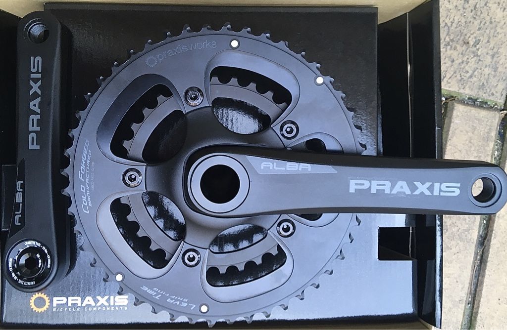

Die Kurbel ist da!
Finde ich eigentlich schön. Sieht aber ziemlich hellschwarz aus & ist reichlich Reklame drauf, finde ich...
48-32 halte ich als Abstufung für alle Fälle für gut, wenn Du nicht gerade wie vielleicht Herr Hilde durchschnittlich 300 Watt bei 60 Umdrehungen trittst. Für Berlin würde ich das 32er durch ein 36er oder sogar 38er ersetzen. Oder ganz weglassen, mit 48 geht hier bei 11-fach hinten fast alles, auch ohne sich die Beine zu verbiegen.
Da kann ich @vorTrieB nur zustimmen, bis auf die Reklame sehr schön. Ein fünfer Lochkreis ist doch was schönes, ein vierer sah damals bei Autos schon immer irgendwie billig aus. Ich denke, beim der Kurbellänge und den Kettenblättern hast du etwas für dich passendes ausgesucht, gut so!
Das 48er Kettenblatt mit der "kleinen" 12-fach Kassette deckt alleine mehr ab, als eine altertümliche 2x6 mit 13-26 Zähnen, was für die hiesige Topographie seinerzeit auch schon fast belächelt wurde.
Das 32er ist in der Kombi nun einmal dran. Ein 36er wäre für das Flachland schöner, aber ab "Karton" gibt es das nur in Verbindung mit einem 52er oder einem 46er Kettenblatt. Der Marschall-Rahmen hat ein angelöteten Umwerfer-Halter. Und zwar auf 52 Zähne gemittelt. Das ist nur ein kleines Neben-Detail. Aber mit dem 46er wird das schon komisch aussehen, ein 52er ist einfach zu groß. Da werden die kleinen Ritzel "trocken" spazieren gefahren.
Mit den notorisch kleinen Ritzeln ist es aber selbst mit einem 32er nicht "wilder" als mit einem 34 Kettenblatt: Ritzelrechner-klassisch und 2x12.
