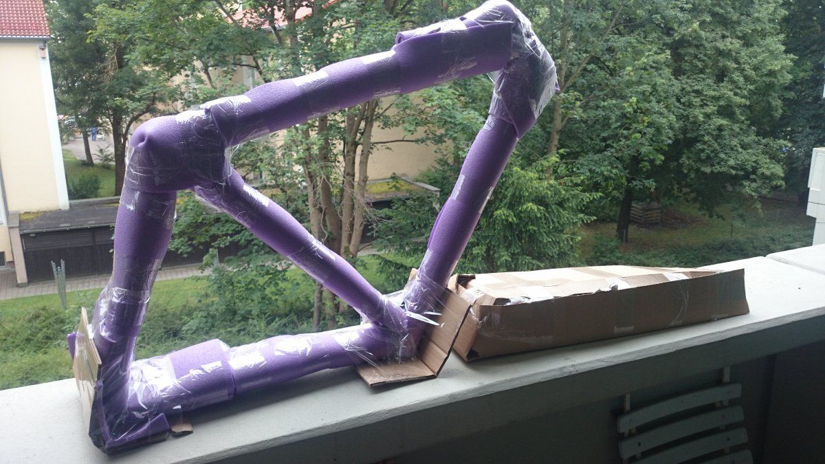

Es ist da! :cool:
Anders als von @Chiemgauer gewünscht gibt es aber keine Fotos der Auspack-Zeremonie, da sie erstens lediglich ein schlechtes Beispiel in Sachen Geduld wären, und zweitens selbst als Film nur 2 Sekunden Länge hätten. Obwohl es mit doppelt gepolsterten Rohren so gut verpackt war, wie sonst wahrscheinlich nur Fabergé-Eier… :daumen:
Inzwischen steht es neben mir, frisch geputzt und in eine dicke Schicht Hartwachs eingepackt, von der die zarten Rohre gleich nach dem trocknen wieder erlöst werden.
Denn: Gott, ist das leicht! Hat man dieses Fliegengewicht bei der Größe in der Hand, möchte man ihm am liebsten gar nichts an Belastung zumuten. Das wird dann aber kommen, wenn die Superbe Pro vom 10th Anniversary mit ihm verheiratet wurde. Also heute im Laufe des Tages, bzw. Morgen.

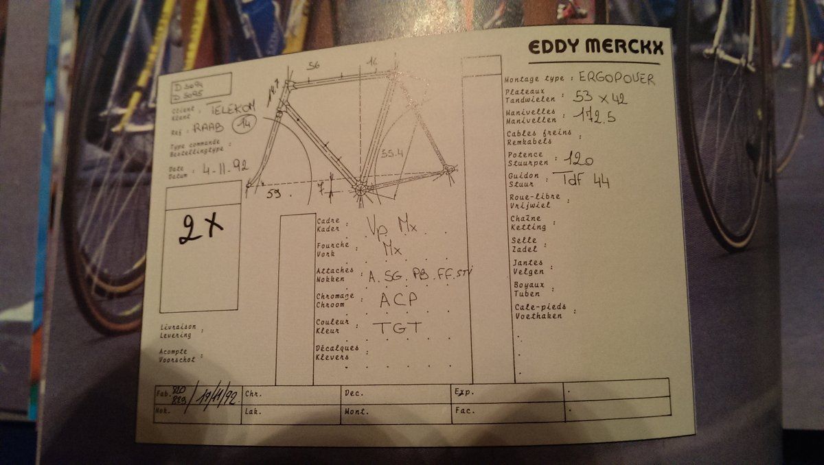

Übrigens: Uwe Bölts scheidet als Vorbesitzer nach den Maßen die er später bei der Telekom fuhr aus. Das Sitzrohr hat 55,5cm, das Oberrohr allerdings tatsächlich 56cm Länge.
Von der Geometrie her passt es "wie Arsch auf Eimer" zu Uwe Raab, der allerdings erst 1990 eine westdeutsche Profikarriere, nämlich bei PDM-Concorde startete.
2015-07-07-00-09-19-jpg.247120
Sicher wird dadurch allerdings, dass es ein Maßrahmen ist. Corsa Extra waren/sind ja bekannt für ihre kurzen Oberrohre, die bei großen Größen auch gern mal 1,5-2cm kürzer als die Sitzrohre sind.
Ein längeres Ober- als Sitzrohr, also fast klassisch italienische Geometrie, ist mir bei Corsa Extras noch nie begegnet. Allerdings entspricht die Geometrie von den Proportionen her fast genau meinem Jubi-Merckx, was den Vorteil hat: passt mir supergut! :)
