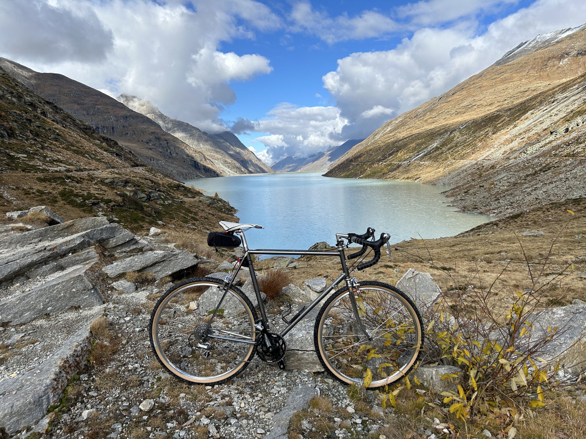

Nachdem das oben gezeigte Toussaint mittlerweile ein Reiserad mit Schutzblechen geworden ist, ist mein Wunsch nach einem klassischen Gravelbike in den letzten Monaten doch immer stärker geworden.
Da ich ja noch einen Chesini-Rahmen aus einem früheren 650b-Umbauprojekt hatte und auch ein 650b LRS mit Sellax Felgen vorhanden war, stand dem eigentlich nichts mehr im Weg. Habe mir also ein paar Herse Pumpkin Ridge 650B x 42 (Standard) bestellt, die ich schon lange mal ausprobieren wollte. Eigentlich hatte ich keine Hoffnung, dass die in den Rahmen passen würden, da früher maximal 650B x 38 Reifen möglich waren (auf Pacenti Brevet Felgen, die jetzt am Toussaint sind). Meine Überraschung war also groß, als die Pumpkin Ridge auf den schmalen Sellax Felgen doch tatsächlich reingepasst haben.
Eine FSA Tempo Supercompact Kurbel (46/30) hatte ich noch rumliegen.
Mit der Bremse vorne war es etwas schwierig. Die Mafac Raid (bzw. Herse) Mittelzug, die ich früher dran hatte, hat eigentlich ein zu langes Schenkelmass (ca. 60 mm wurde gebraucht). Da ich aber mit Tektro und Konsorten nicht so zufrieden war, weil sie zu biegsam sind, habe ich eine Paul Components bestellt, die bei bike24 gerade im Angebot war. Die passt genau und ich bin auch mit der Bremsleistung sehr zufrieden.
Habe das Rad also in den Herbsturlaub in die Schweiz mitgenommen und bin damit sowohl auf der Straße als auch auf Schotterwegen unterwegs gewesen. Die Pumpkin Ridge Reifen haben meine Erwartungen voll erfüllt, wenn nicht gar übertroffen. Die Rollen sehr gut auf der Straße, die Traktion auf Wald- und Schotterwegen ist besser als bei Slicks und Unebenheiten werden gut weggefedert.
Das Rad macht Spass und hat meinen Fuhrpark super ergänzt.

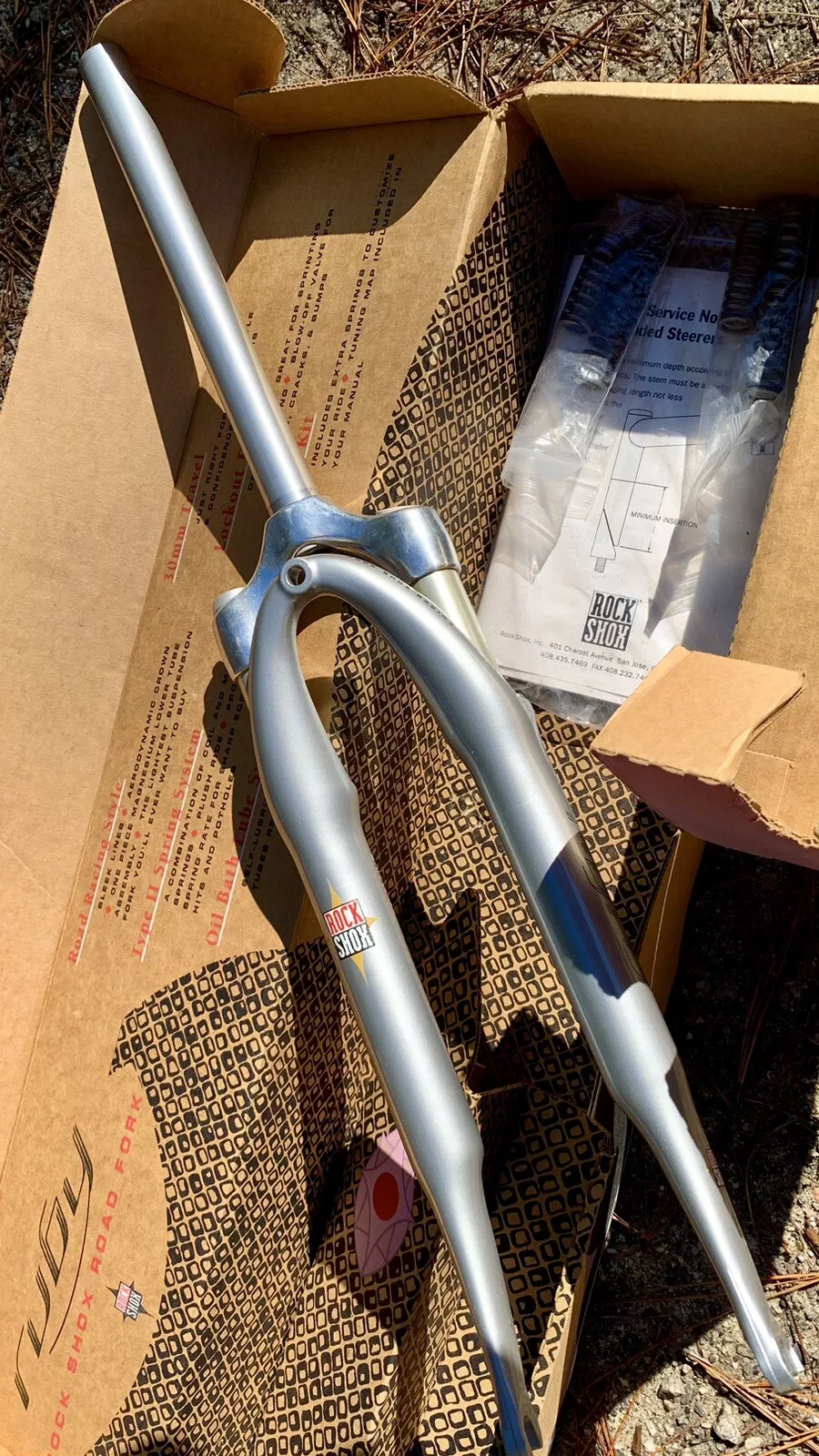

Hat jemand konkrete Erfahrungen mit Rennlenker und Federgabel am MTB? Phantasiere mir gerade sowas aus Schlachtresten zusammen, aber wenn es sich wahrscheinlich kacke fährt, dann lasse ich es gleich...
Wurde früher für eine kurze Zeit lang im MTB-Rennsport von manchen Profis so gefahren.
Einen persönlichen Erfahrungsbericht kann ich Dir hierzu jedoch leider keinen liefern
