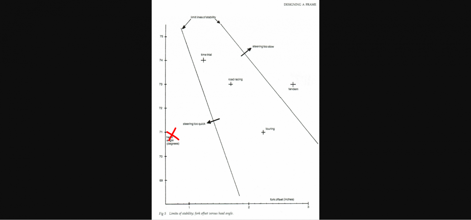

So ungefähr wohl in meinem Fall.
Meiner Meinung nach ist die Beschriftung der Linien mit "too slow" und "too quick" genau verkehrt herum.
Die große Gabelvorbiegung in Verbindung mit einem Rennradlenkwinkel ergibt eine lowtrail Geometrie. Und wenn ich jemals auf einem Rad saß das auf den kleinsten Lenkimpuls reagiert hat dann, dann sind es genau solche Geometrien (extremstes Beispiel: Randonneuse mit 73,5° und Gabelvorbiegung 70 mm -> geometric trail etwas über 24 mm; bei 38-584 Reifen. Man braucht die Kurve nur denken und bei einem fest gegriffenen Lenker ist das Rad der reinste Zappelphilip). Ruhiger wird dieses Rad mit etwa 2 bis 3 kg in der Lenkertasche.
Dagegen muss ich mein Accordo GT (Lenkwinkel 71°, Gabelvorbiegung etwa 50 mm; Reifen 38-622) geradezu in eine Kurve hineinwuchten. Mit einer Lenkertasche wird das Accordo noch unangenehmer. Zuerst hineinwuchten und dann in der Kurve wieder auffangen.
Man müsste mal ein paar Werte des Diagrams in den Trail Calculator eingeben. Ich habe den Verdacht, dass seine "Limits" Linien gleichen Trails sind, z.B. einmal 30mm, einmal 55mm oder so.
Dann steckt da abgesehen von den Kreuzen gar nicht so viel Erkenntnis drin, sondern es ist mehr eine grafische Darstellung des geometrischen Zusammenhangs.

Powersteering trifft es ganz gut. Wie mit Servolenkung als die noch nicht gut war, etwas gefühllos und teigig um die Mittelachse und dann kommt der Lenkeinschlag in recht unerwarteter Stärke.
Hab mich auch gewundert und mein Kreuz einfach da gemacht wo es optisch sinnvoll erschien. Ich meine auch, dass es genau anders herum sein müsste. Kein Fahrdynamiker hier? ;-)
Die Grafik ist ja noch an anderen Stellen eher schwach: der Laufraddurchmesser wird z.B. vollkommen ignoriert.
Winkel- und Vorbiegungsmaße von klassischen MTB rangieren grob im Bereich 70-71° Lenkwinkel und 40-45 mm Gabelvorbiegung. Dein Kreuz ist also prinzipiell schon in der richtigen Ecke, nur sollte da kein "steering too quick" stehen.

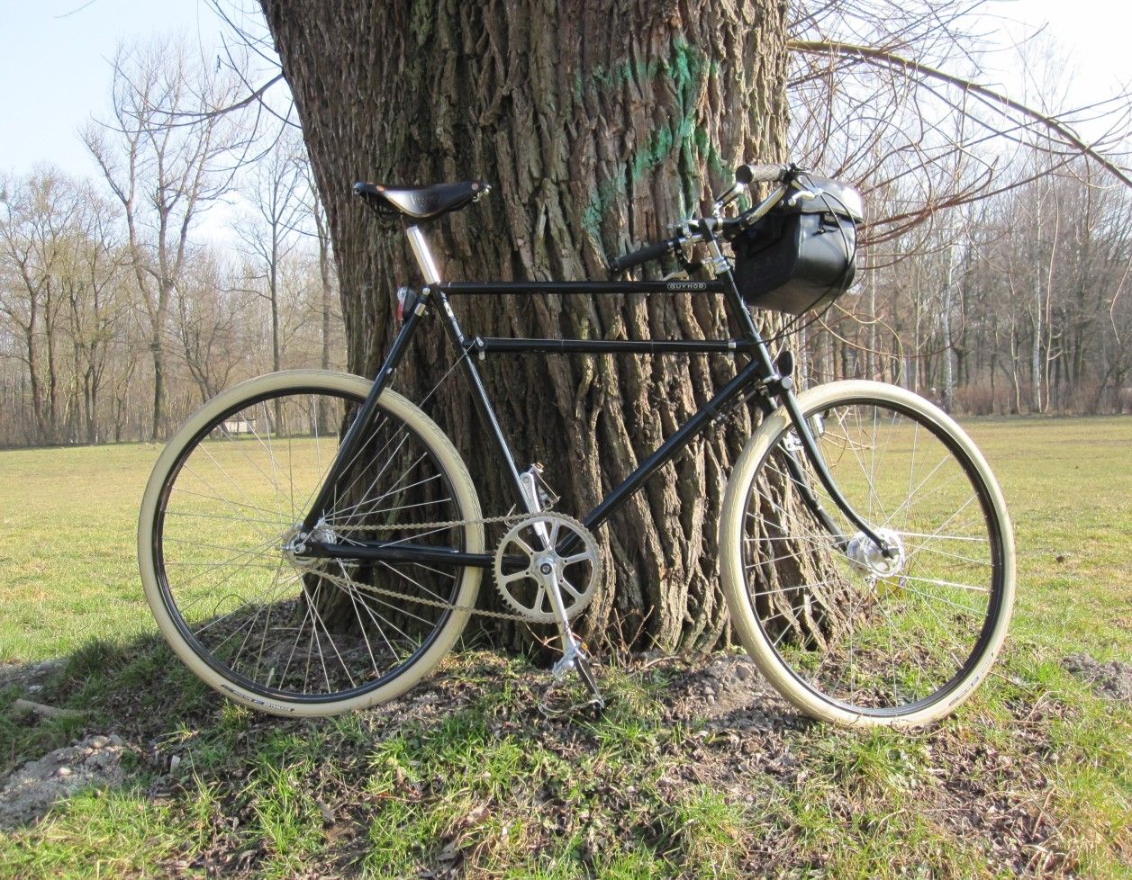

Mein persönlicher "Extremfall" in Bezug auf den Wheel Flop ist mein Pashley Guv'nor - 635 mm-Laufräder und eine sehr spezielle Geometrie (... ob die hohe Sitzposition - Tretlagermitte 33 cm über dem Boden - noch zusätzlich dazu beiträgt, weiß ich allerdings nicht ...) - der nachgerüstete Lenkungsdämpfer ist hier wirklich unerläßlich:

Die Lenkertasche habe ich inzwischen entsorgt - so viel hoch angebrachtes Gewicht so weit vor dem Lenker (... ich bin wahrlich kein Freund von Klickfix-Haltern ...) hat natürlich den Wheel Flop noch einmal besonders verstärkt.
Die Tretlagerhöhe könnte tatsächlich nochmal entscheidend zur Qualität der Lenkung beitragen. Jedenfalls habe ich diesen Verdacht immer, wenn ich von meinem Low Trail-Alltagsrad (mit Frontlast) auf mein All-Terrain-"Rennrad" mit hohem Nachlauf (an sich nicht schlimm, finde ich) und MTB-mäßig hohem Tretlager umsteige und feststelle, wie furchtbar schlecht ich damit um die Kurven komme. Reifen sind Compass Rat Trap Pass in 26" und ~50 mm, der Rahmen ein Centurion 1-4-3, eine Art klassisches MTB mit extrem kurzem Oberrohr, um einen Rennlenker montieren zu können.
Ich müsste mal Fotos davon machen, das wäre hier richtig On-Topic.
