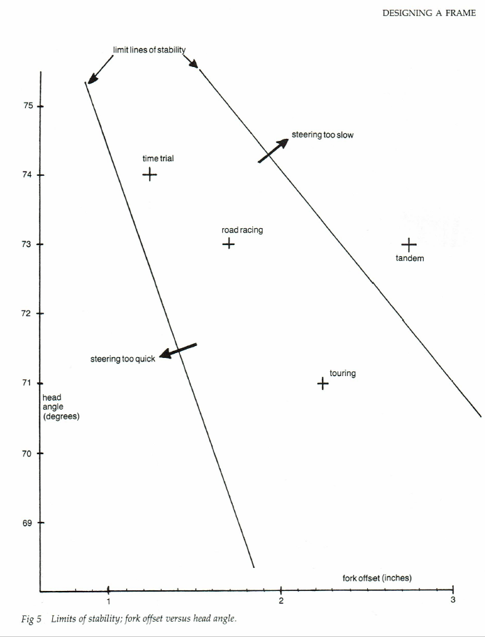

Tony Oliver hat Diagramme mit z.B. anderen Geos für Tandems oder bepackten Rädern. An einem Tandem konnte ich leer auch schon sowas beobachten, während es mit Stoker perfekt fuhr?!
Kann vielleicht mal jemand die Diagramme aus dem Tony Oliver Buch zu Lenkwinkeln und Trail hier einbinden? @fightfooter oder @morda oder wer sonst das so hat - das wäre toll.
Meinst du das?

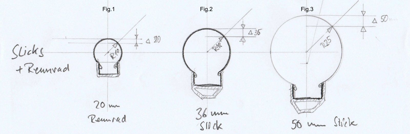

Dieses Verhalten liegt mMn am Querschnitt, und der daraus resultierende Form der Auflagefläche, insbesondere an der Reifenschulter.
Bei einem Slick fehlt die Reifenschulter komplett. Der Querschnitt ist kreisförmig und deshalb wird er abgerollte Durchmesser mit zunehmender Schräglage geringer. Weil das Fahrrad die Geschwindigkeit beibehält, beschleunigt sich die Rotationsgeschwindigkeit des Rades. Das sind schon einige Größen, die auf das Fahrverhalten einwirken. Nicht berücksichtigt ist der Kreiseleffekt bei dieser Betrachtung.
Verstärkt wird ein stures Verhalten des Fahrsystems durch einen steilen Lenkwinkel und eine geringe Vorbiegung.
Kommt der entsprechende Lenkwinkel hinzu, saugt sich der Reifen förmlich in die Kurve.
Bei einem Stollenreifen ist das Profil so gestaltet, dass der abgerollte Durchmesser in der Schräglage weniger abnimmt, eine Verhaltensveränderung fällt geringer aus. Ist die die Schräglage bis zur Reifenschulter ausgereizt ist aber Schluss.
In der unteren Skizze werden die Querschnitte von 20mm Rennradreifen, 36mm Slick und 50mm Slick unter einem 45 Grad Winkel geschnitten, zugegeben eine heftige Schräglage, aber es zeigt deutlich, was ich meine: die Deltas, um die der abgerollte Radius sich verändert, werden mit zunehmendem Querschnitt immer heftiger.

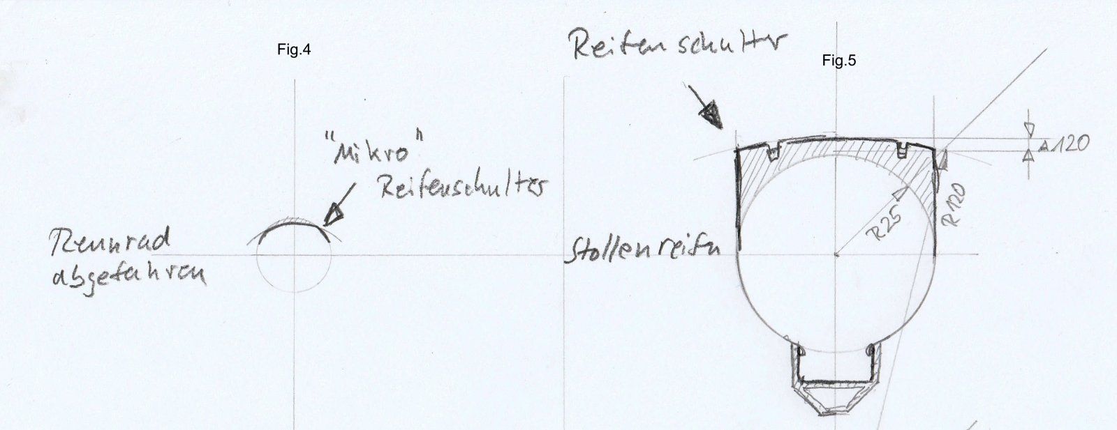

Wenn man nun den in Fig.5 skizzierten Stollenreifen betrachtet, stellt man fest, dass über das Profil des Reifens ein so geringes Delta wie bei dem Rennradreifen konstruiert werden kann. Der Stollenreifen verhält sich also gutmütiger.
Umgekehrtes kann man bei stark abgefahrenen Rennradreifen (Fig.4) beobachten. Einfach mal einen flach gefahrenen Hinterreifen nach vorne machen. Das Lenkverhalten wird deutlich träger und man meint, dass der Steuersatz rastet und kaputt ist.
