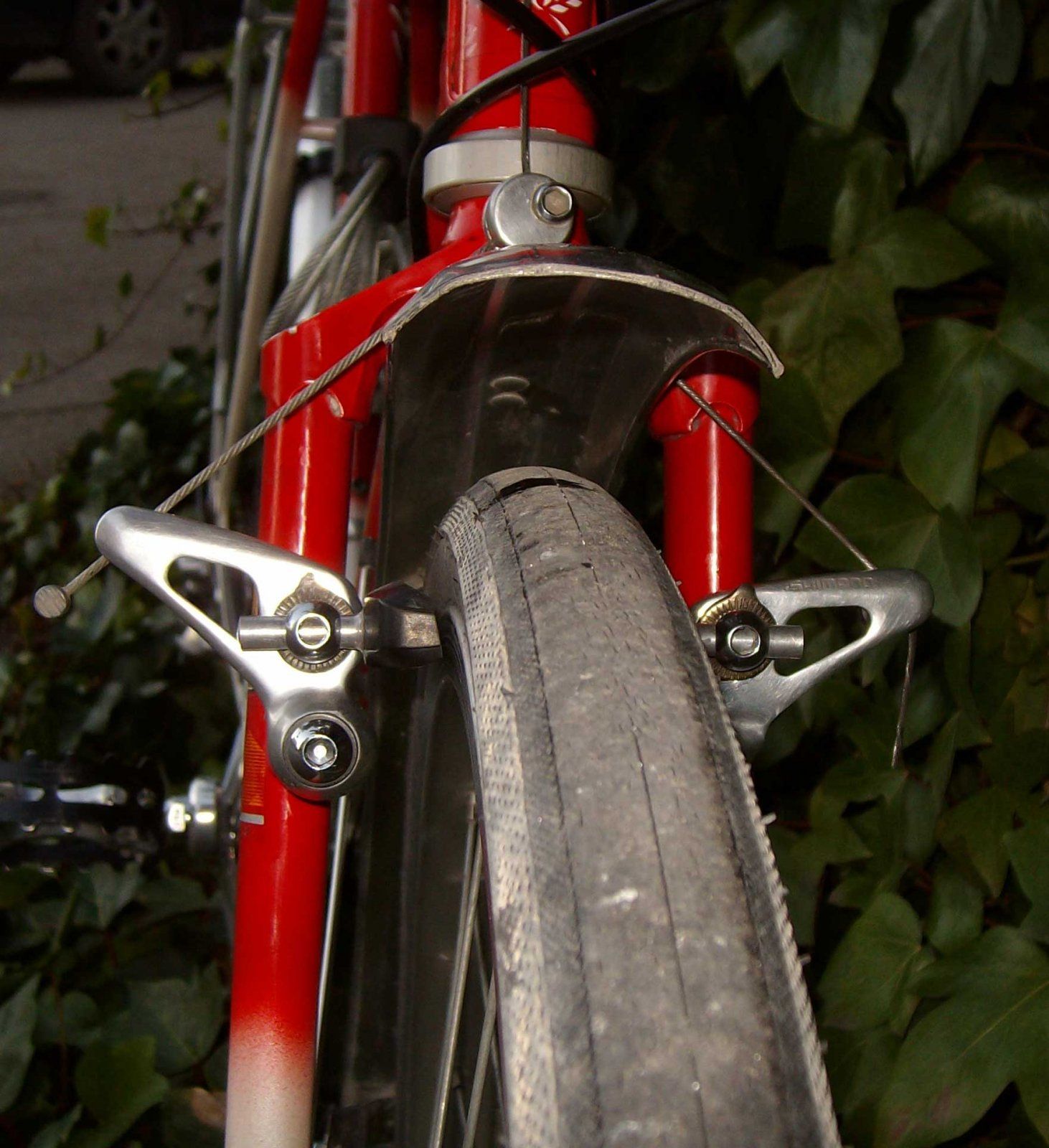

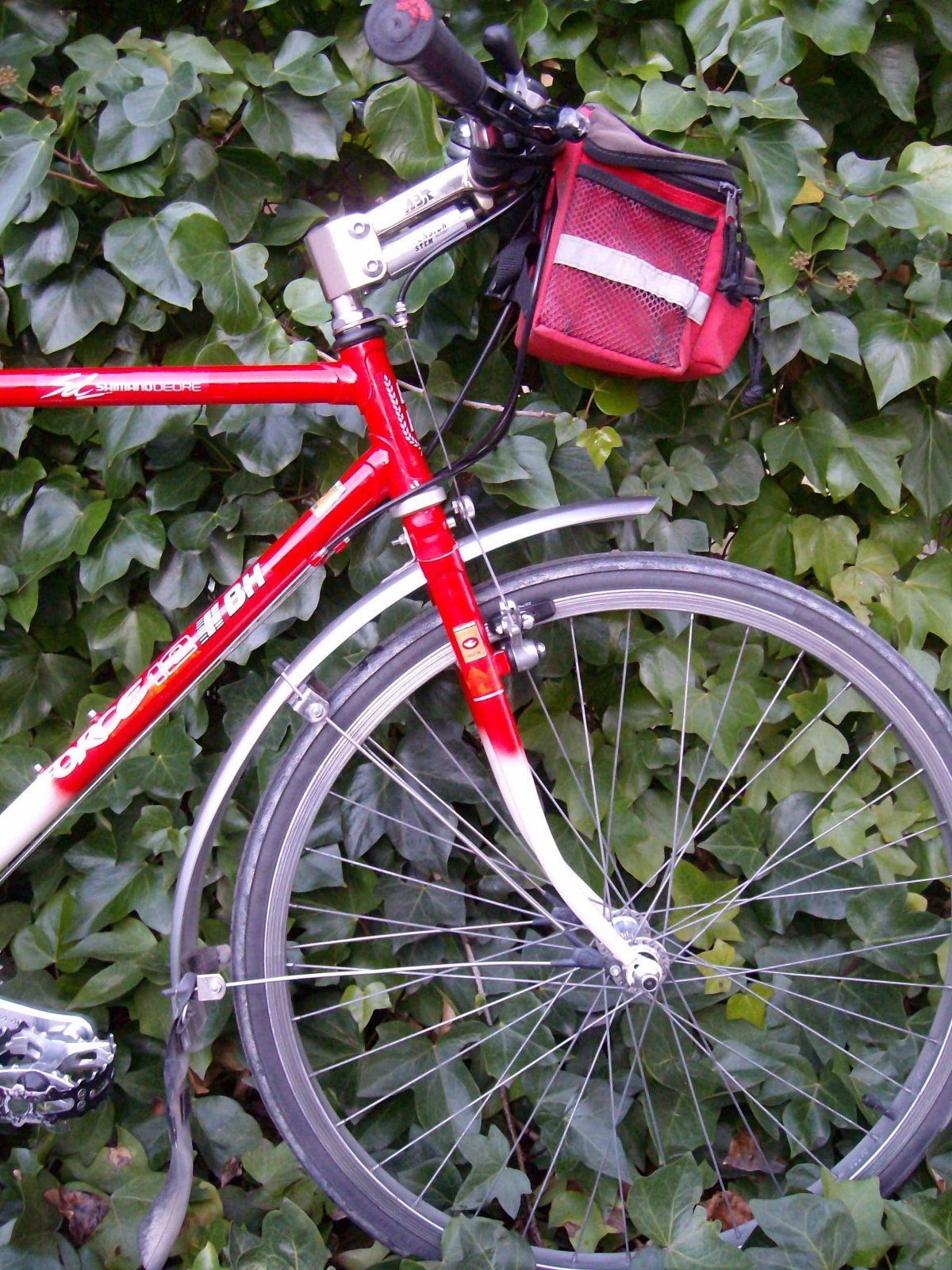

Ein 42mm Reifen auf einem 559 Rad sieht optisch klein aus--bei jedem über 1,70 sieht das sehr komisch aus. Ich habe auch immer noch sehr schmale, alte Panaracer (ich glaube es ist der Ibex ohne die II) rumliegen, die ich auf technisch leichten und schnellen MTB Kursen in den 90ern gefahren bin. Also wenn schon 559, dann doch bitte einen etwas "dickeren" Reifen. So 1,9 bis 2,1 passt auf ein klassisches 90er MTB auch optisch ganz gut und viel dicker geht dann oft nicht mehr durch den Hinterbau. Und in diesen Größen gibt es schon Auswahl.
@skandsen : Eben entdeckt: Self steering effect. Aber wieso nur bei glatten Breitreifen und nicht bei Stollen? Aufstandsfläche? Dann müsste das bei mehr Druck weggehen, richtig? Dabei wollte ich extra nen fetten Reifen, um auch mal in den Genuss von Luftfederweg zu kommen. Wieder nix. Stollenreifen kommen da nicht dran. das konterkariert die Konzeptidee.
Ich denke, zumindest ist die Info wichtig und hilfreich für andere, die Ähnliches vorhaben.
Nun die Frage an die Fahrphysiker unter euch: Welche Möglichkeiten gibt es, das Phänomen in den Griff zu bekommen (Geometrieseitig, nicht reifenseitig)? Flacherer/ Steilerer Lenkwinkel, mehr / weniger Gabelnachlauf...?
Nur vorne einen "Stollenreifen" aufziehen. Kenda Small Block Eight Pro oder klassisch Panaracer Dart.
