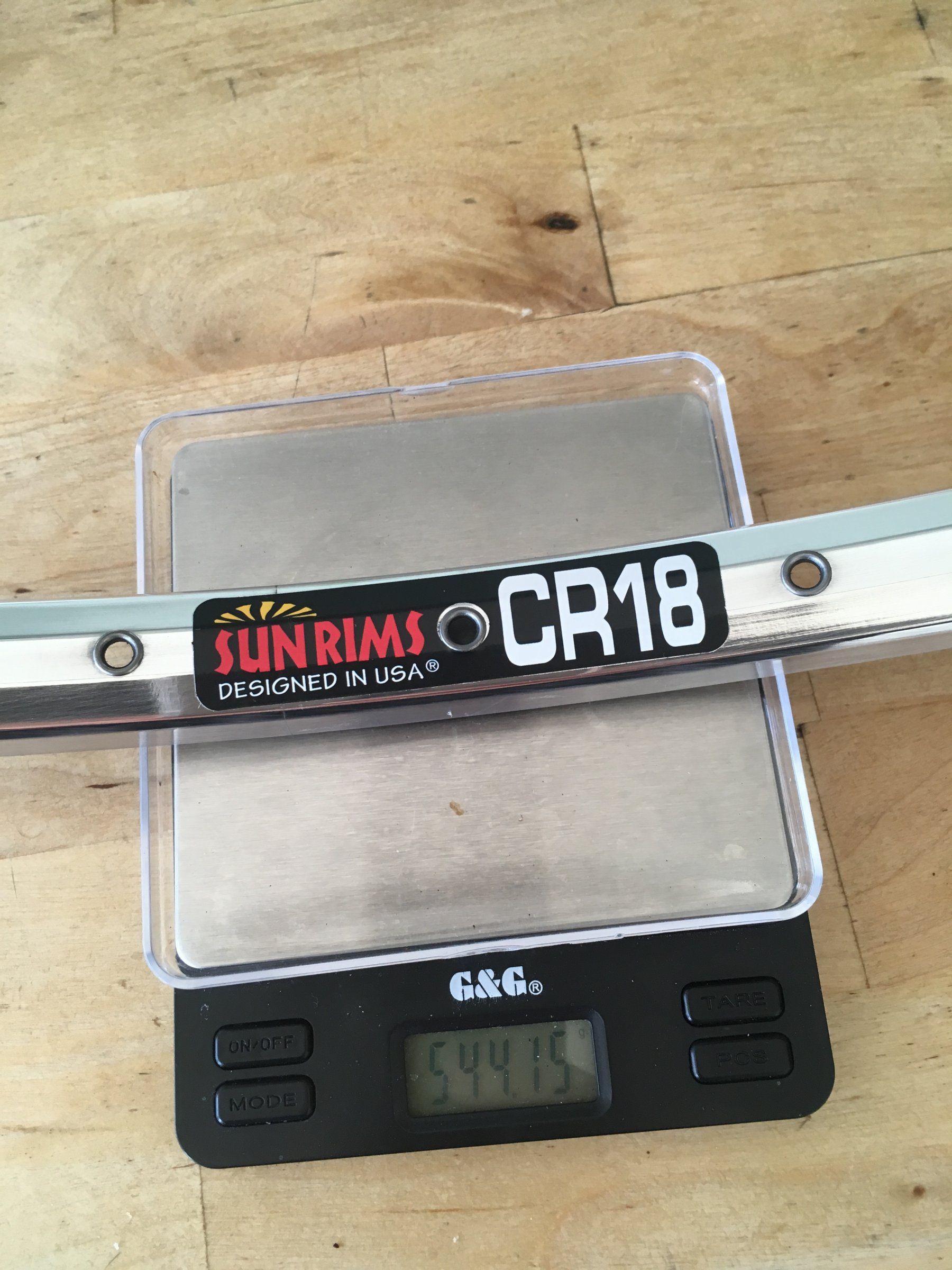

H+Son TB14 ( 23mm breit, 540g)
Wenn ich das Gewicht kurz korrigieren darf: Die wiegen bei mir etwas weniger (495g)...Foto finde ich gerade nicht.
Die sind wiederum viel schwerer, als vom Hersteller angegeben (real 540g gegenüber angegebenen 460g)

Wenn ich das Gewicht kurz korrigieren darf: Die wiegen bei mir weniger (450g)...Foto finde ich gerade nicht.
Gewichtsschwankungen gibt es oft. Die TB14 wird mit 490g angegeben. Ich habe sie vor ein paar Jahren noch mit 480 und 500g gewogen, die letzten lagen alle über 500g. Wobei H+Son sonst eigentlich ziemlich korrekt bei ihren Angaben sind.
Manchmal entscheidet sich eine Hersteller auch einfach "so", dann doch mehr Material zu verweden, ohne das zu kommunizieren. Nicht besonders schön, aber so ist es.
Jetzt habe ich mich auch glatt verschrieben :rolleyes: (ich korrigiere das mal): ca. 495 g waren es auch bei mir :daumen:
