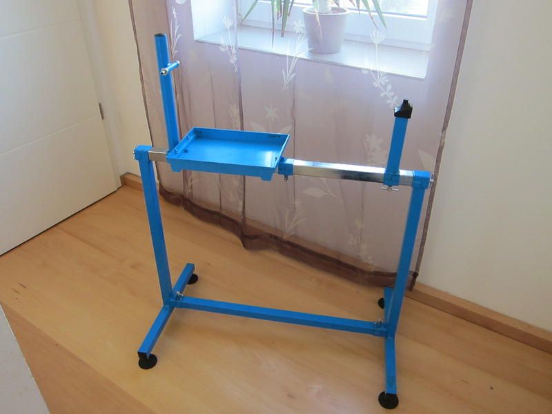

Wie ist denn eigentlich dieser Cinelli Montageständer *? Taugt der etwas?

wie der Name schon verrät, eher was für Zahnarzträder, ich habe auch so ein Teil, zum montieren eines Neuaufbaues u.der Wartung ist der ok.:).

Der Cinelli sieht gut aus - da hätte ich Vertrauen. Besonders der Zapfen für die Halterung am Tretlager (zwischen Tretlager, Sitzstreben und dem Steg) sieht gut aus. Für moderne Carbonrahmen ohne Steg ist das aber nix - geht nicht. Ist was für Klassiker :D
Irgendwie gefällt mir der Cinelli. Macht so einen unspektakulären Eindruck :)
Wahrscheinlich würde ich aber ständig über die Füße des Ständers stolpern. :D
Es gibt zwei Halter, einer für die Gabel (100mm) und einer für den Hinterbau (130mm). Nicht Klassikerkonform also ;-)
D.h. Allgemein sind diese Schlittenhalter für den Klassiker wegen der z.T. eigenwilligen Einbaubreiten nicht durchgängig kompatibel?
Warum "eigenwillig"? o_O
100mm ist normal für Gabel (damals wie heute) und 130mm ist normal für Rennräder ab 8-fach Schaltung. Für ältere Räder musst du den Hinterbau entweder dehnen oder nur mit der Gabel einspannen.
wie ist das denn bei der Tretlageraufnahme mit Zugführungen unterhalb des lagers? Bei Tacx * z.B. liegt das Lager ja einfach auf, da dürfte das ein Problem sein, bei Parktool liegt nicht das Lager, sondern die Welle auf, sehe ich das richtig?
Nein, das siehst du nicht richtig, ist aber trotzdem kein Problem. Der Rahmen liegt nicht an der Tretwelle auf (wäre ja auch blöd für Einstellarbeiten an Schaltung, Umwerfer und Kette), sondern am Tretlagergehäuse. Die Auflage ist aber so gestaltet, daß unter dem Tretlager geführte Schaltzüge damit nicht kollidieren.
Und dann wird der Rahmen natürlich noch wahlweise an der Gabel oder am Hinterbau eingespannt. Die Weite des Schnellspanners für den Hinterbau kann meines Wissens angepasst werden, muss ich mal nachschauen.
