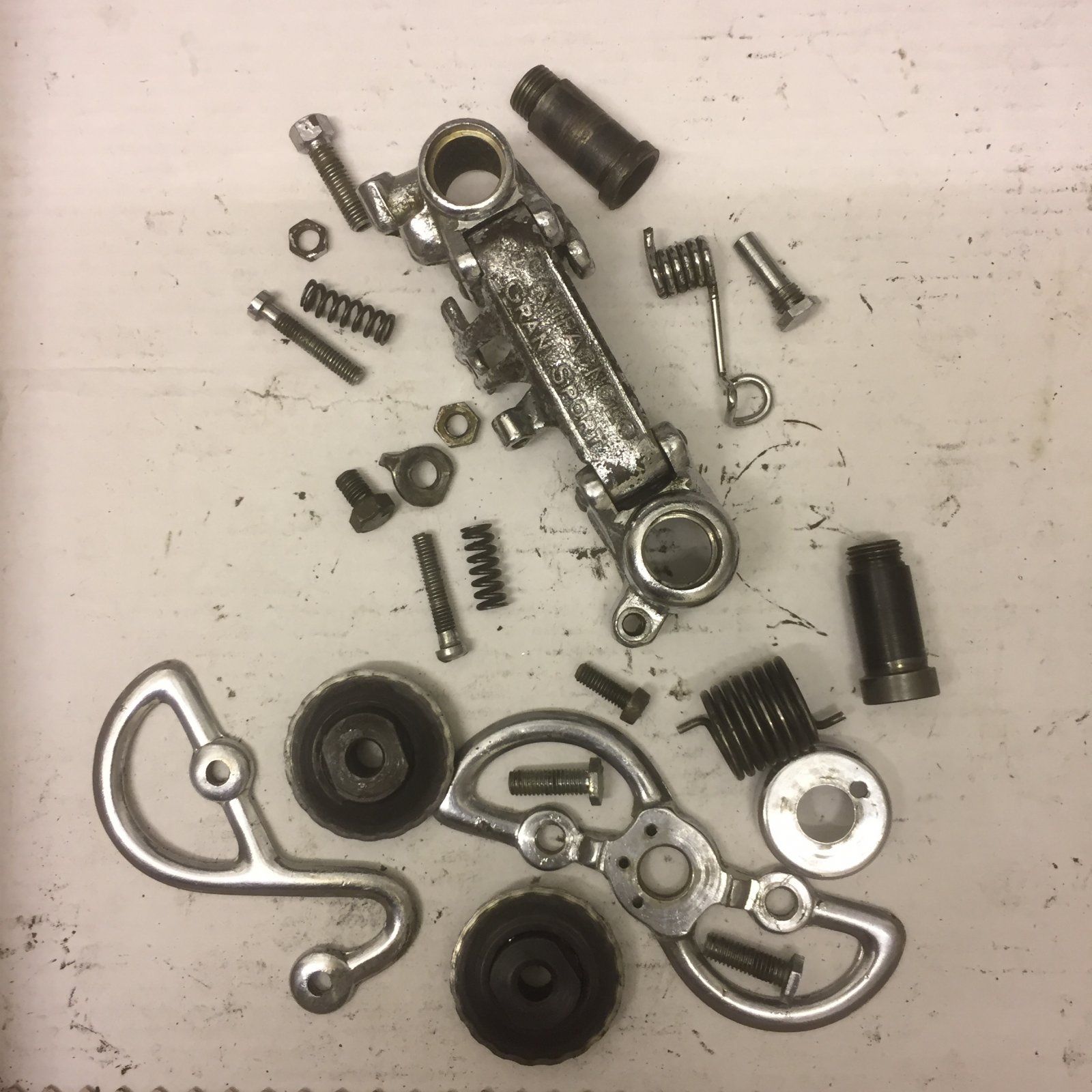

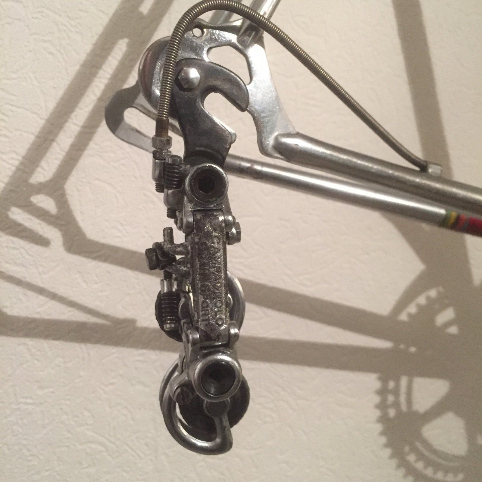

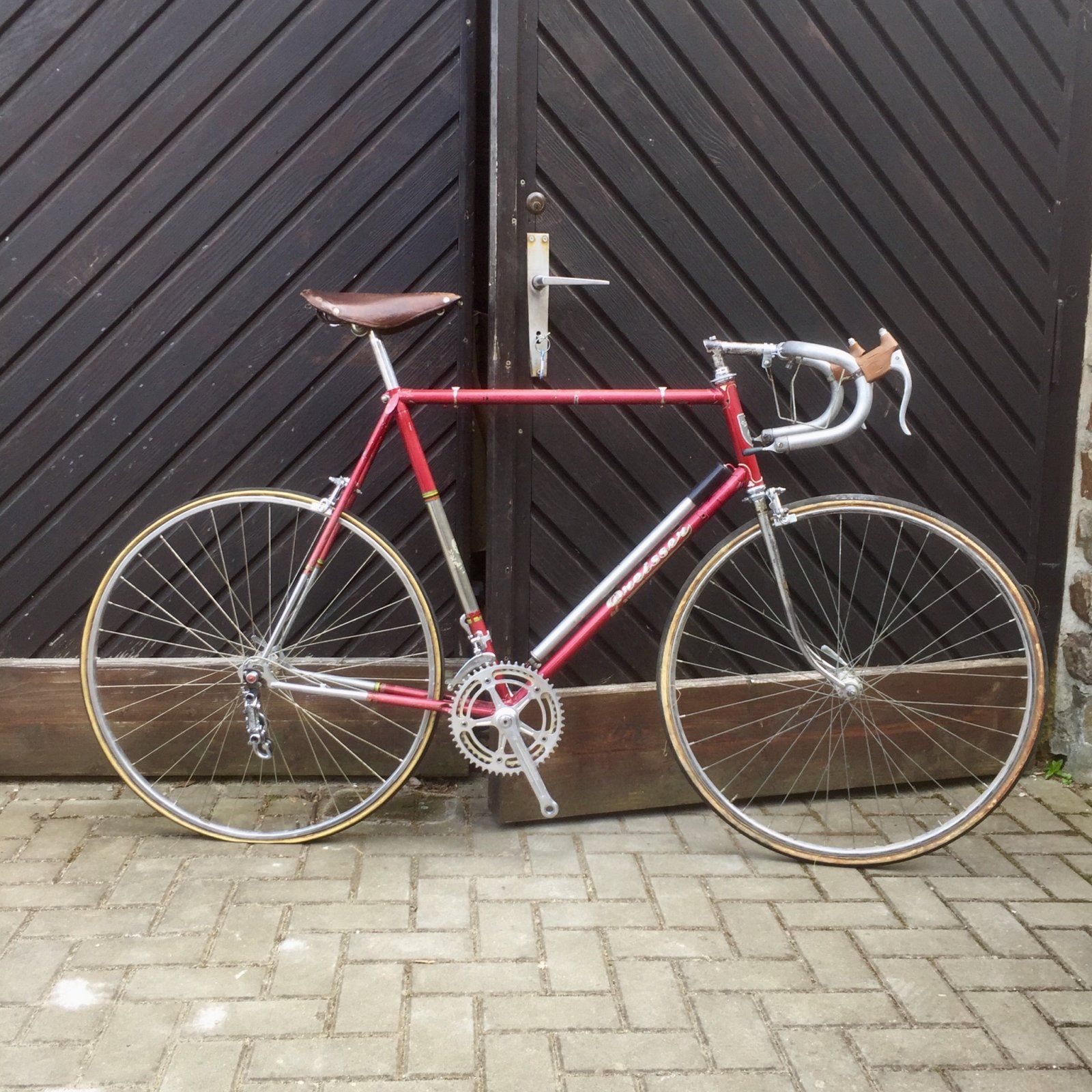

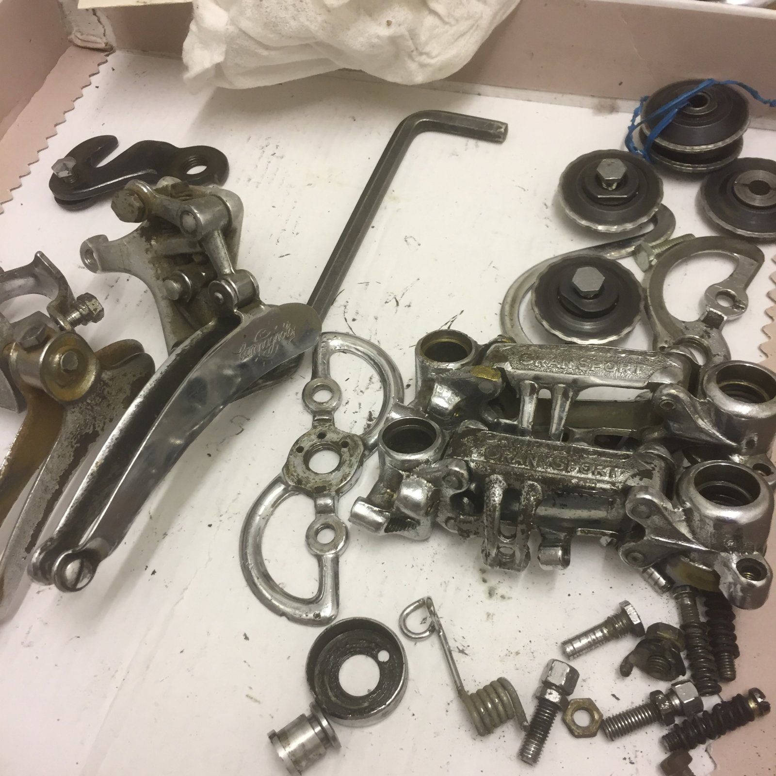

Aus zwei bis drei Campagnolo Gran Sport Leichen ein passendes Schaltwerk gezaubert ?

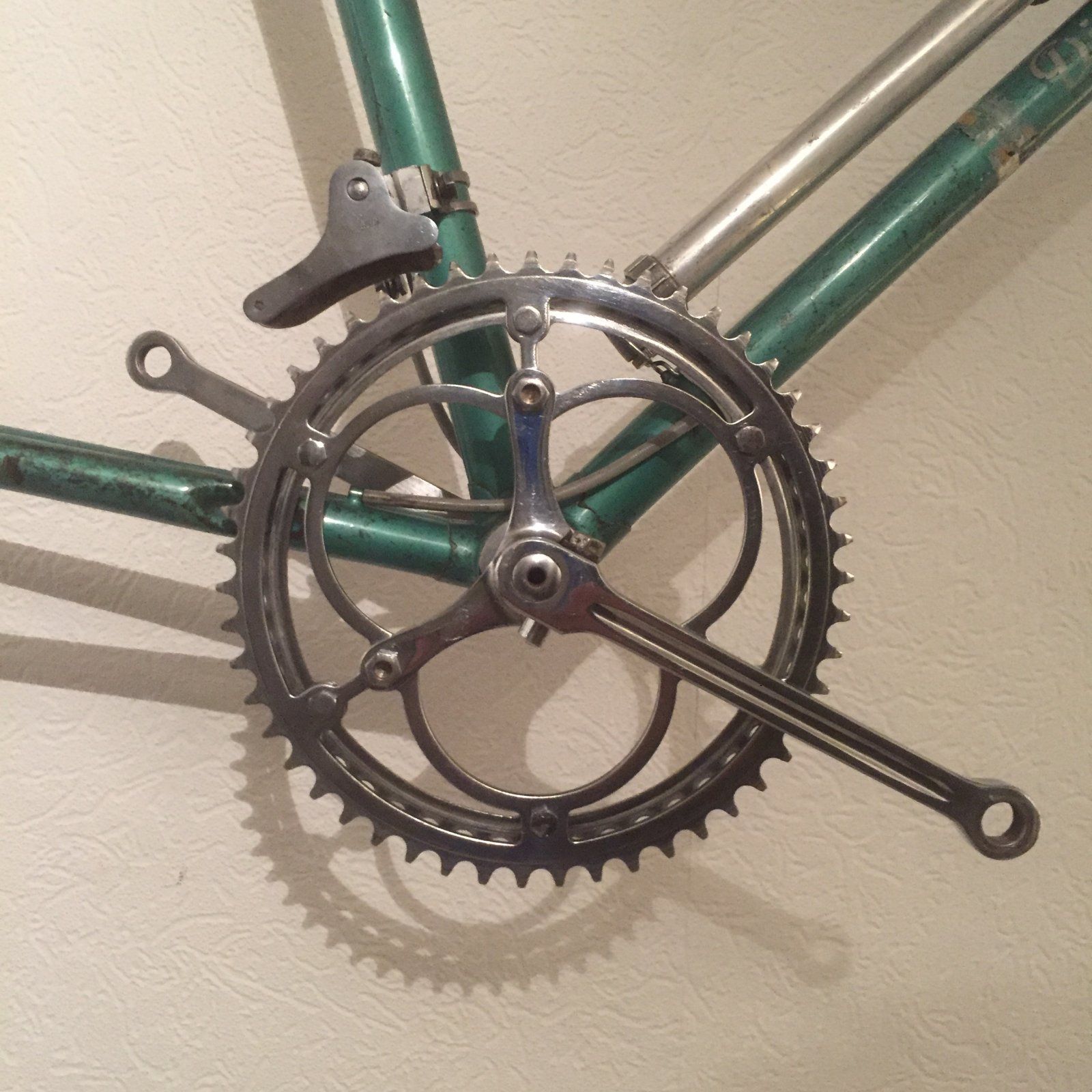

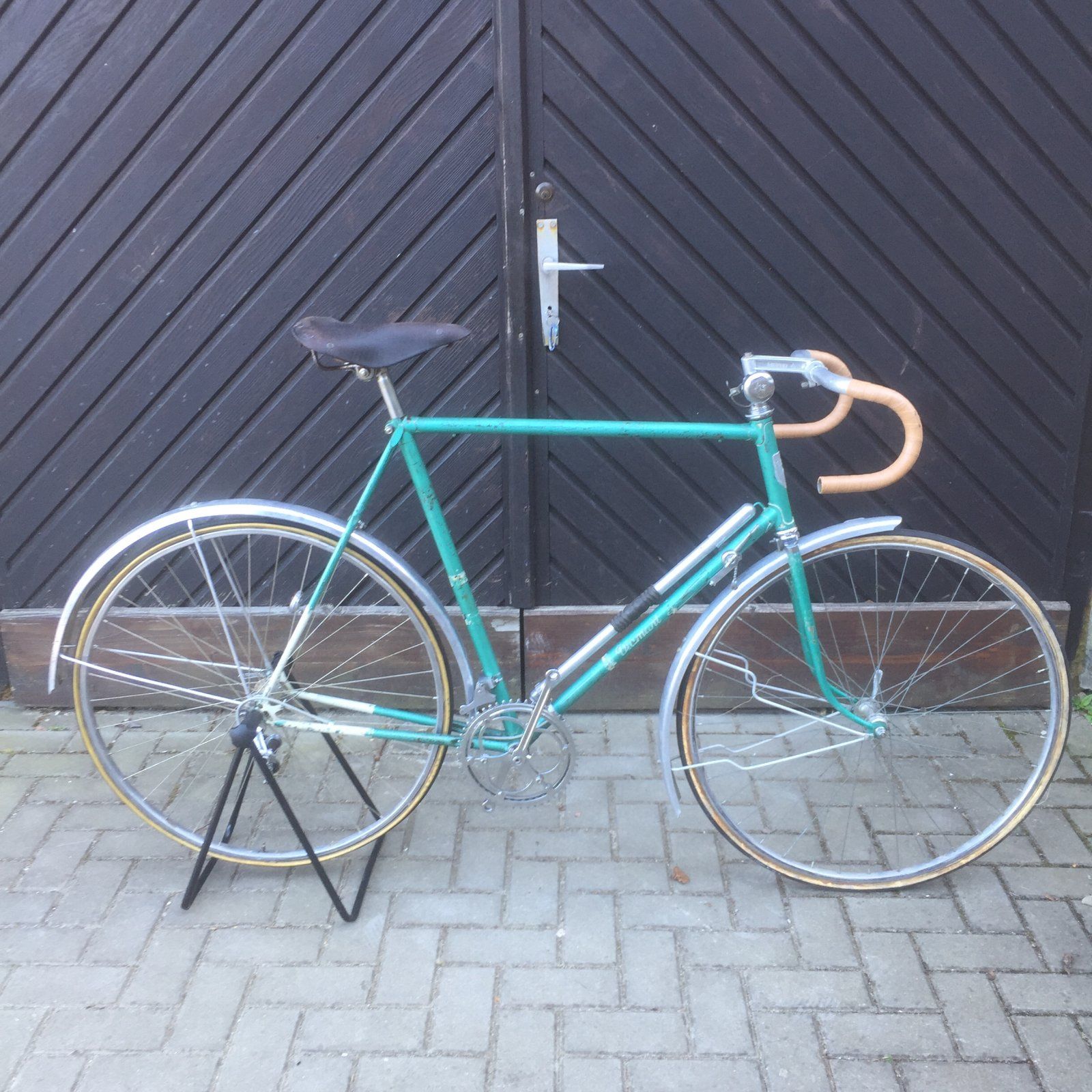

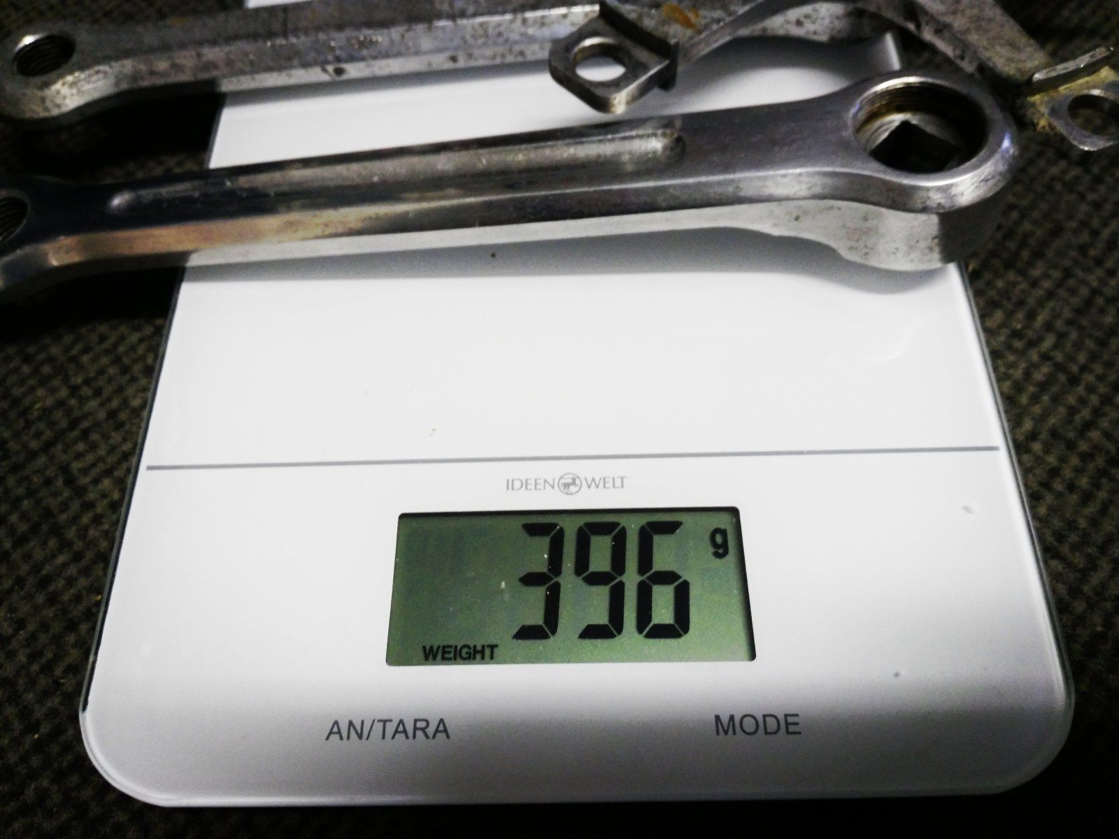

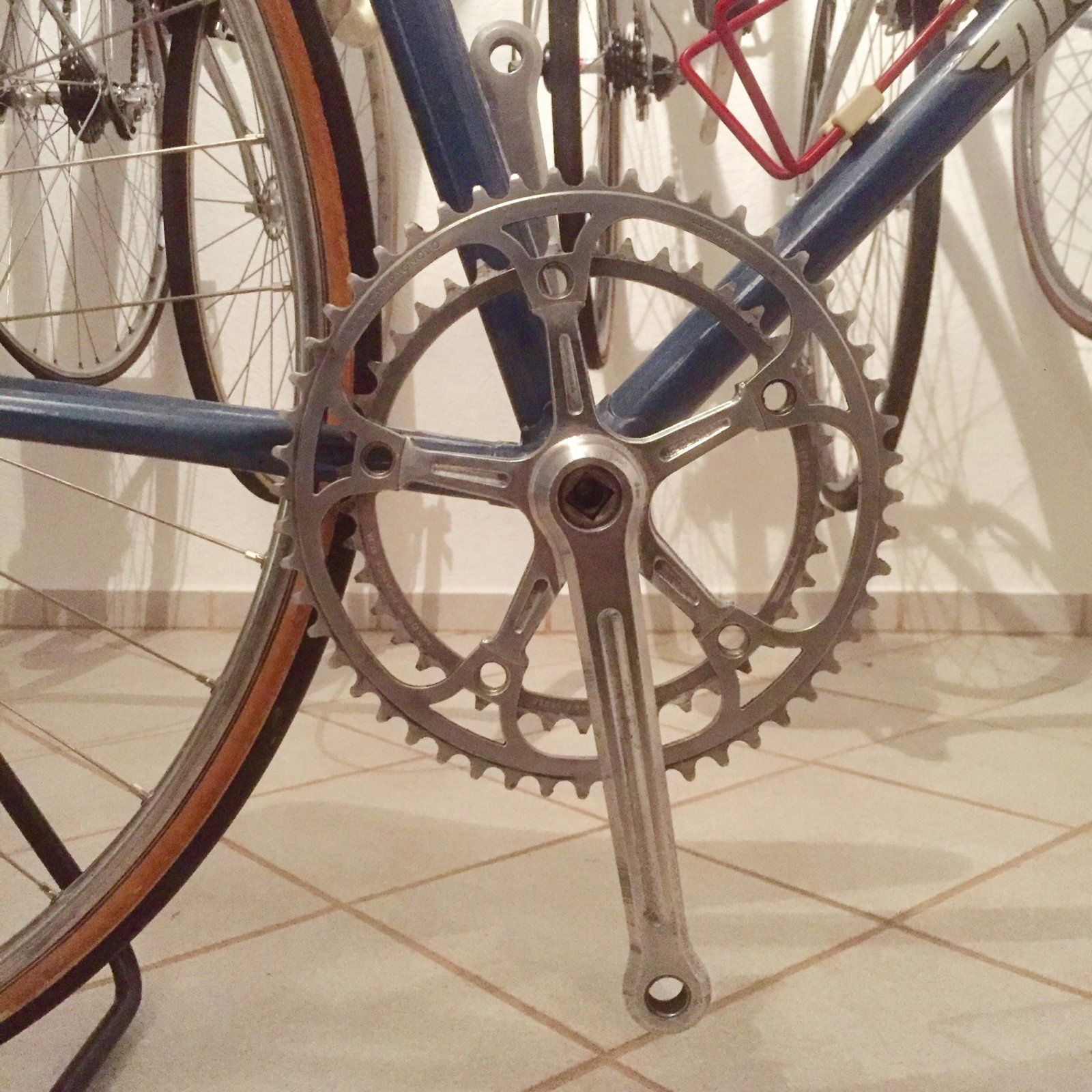

Auch das Grüne 167 hat jetzt eine komplette Kurbel. Ein schöner Vergleich. 1959 ging einiges ?
4191A1BC-D448-406B-906E-973EDA418766.jpeg 53D047E1-3766-4DDE-95C0-B2AF8AC9DA54.jpeg256B2F8A-3F52-41D1-B750-26C4363CEB34.jpeg

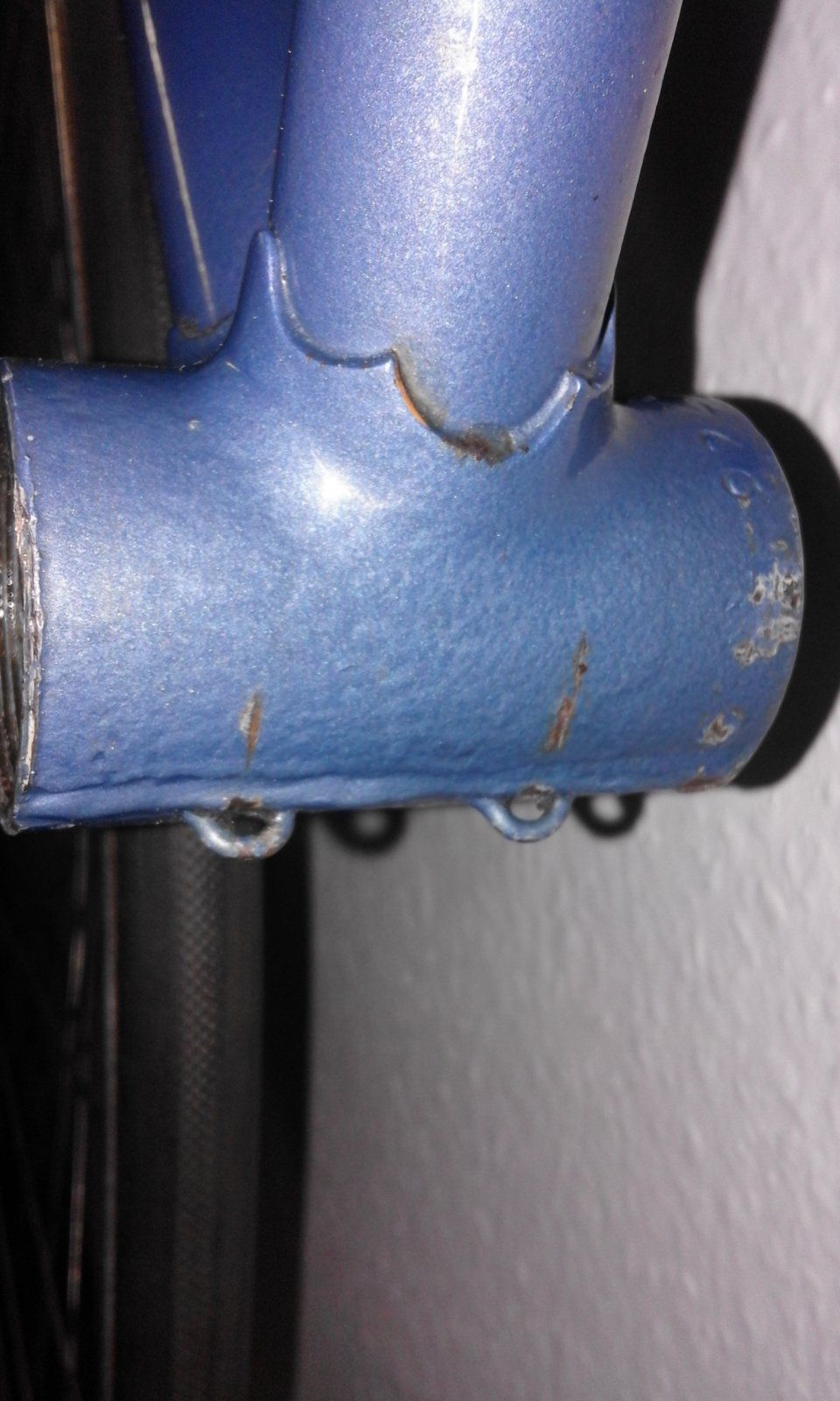

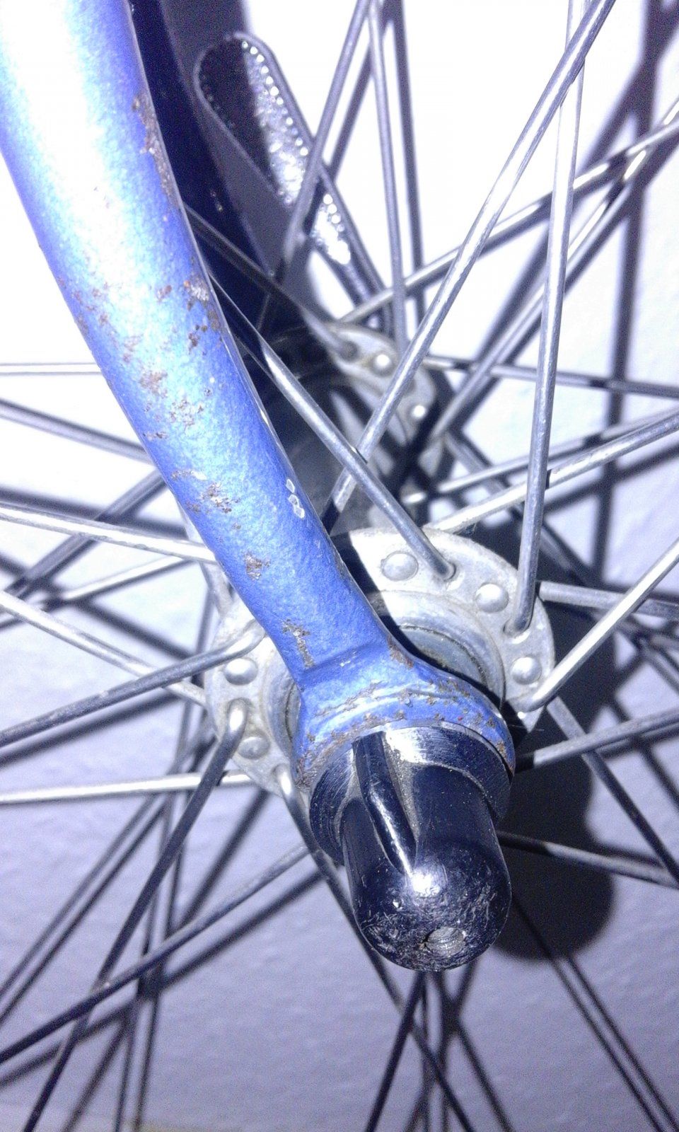

... an dem Blauen 167 bin ich noch nicht weiter gekommen. Die originalen Aluminium Schutzbleche gefallen mir irgendwie nicht an dem Rad. Seltsam. An meinem Grünen Trainingsrad sehen Sie spitze aus. Ich werde es mal mit schwarzem Plastik probieren. Es war ein riesen gefummel und gesuche, die ganzen Kleinteile und gängige Streben für die Alus zusammenzusuchen und zu montieren. Vielleicht lackiere ich die Alus auch in Blau, passend zum Rahmen ?

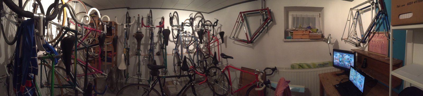

So schaut es übrigens bei mir aus, wenn ich die Räder nicht hinterm Vorhang eingemottet habe... überschaubar...

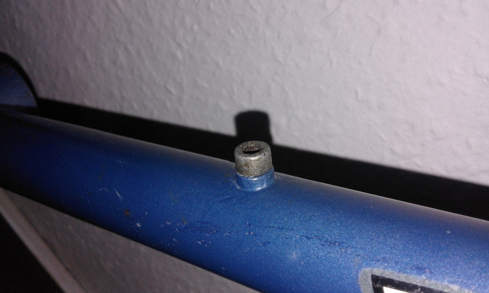

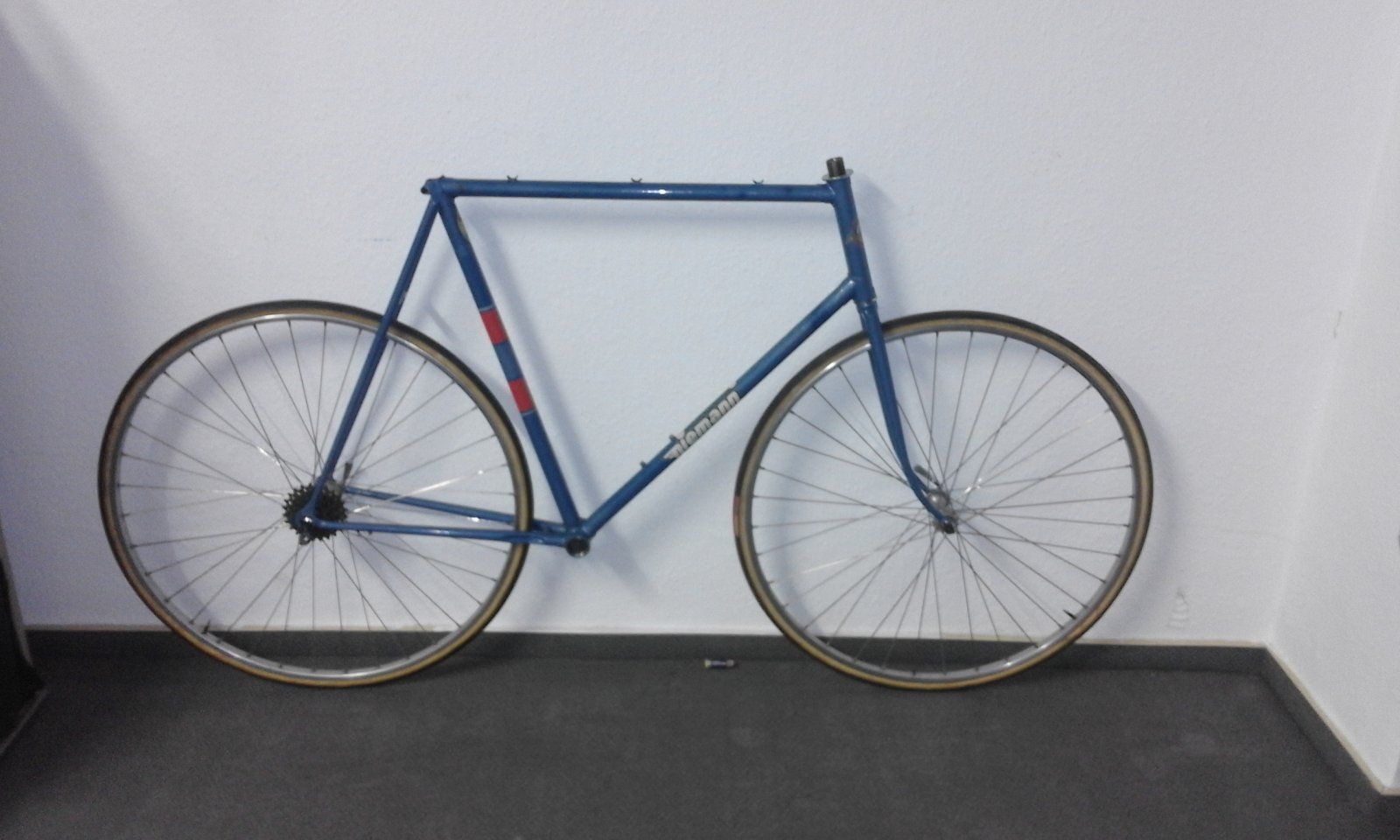

hier ein Projekt auf Basis eines (echten) Diamant 35 707 Rahmens aus DDR Zeiten. Der Rahmen wurde bei Horst Niemann Zerbst umgearbeitet. Warum das? Na weil das Modell 35 707 Ende der 1980er noch immer eine 1950er Jahre Geometrie hatte... und zwar in Serie. Da wurde umgelötet was die Lampe her gab ;-)
  • gekürzter Hinterbau + neue Gussausfaller (MIT Schaltauge!)
  • winkelchen für den Reflektor ab
  • neue Hülse für den Anschlag des Schatzuges
  • verlegung der Schaltzüge unter dem Tretlager
  • neue Sattelklemmung MIT Inbus
  • Bremszug auf dem Oberrohr
  • Gewinde für Flaschenhalter
  • Gabel kürzer & steiler + neue Ausfaller
  • dazu noch neuer Lack und Bildchen
Es gab noch mehr was man machen konnte (Schaltsockel & Gabelkroneumarbeiten) ... aber hier hat man schon fast ALL IN ;-)
So habe ich es bekommen, inkl. polnischer Kopie einer Campagnolo Record Kurbel und ein Cockpit mit ebensolcher Ostblock herkunft. Ein Campagnolo Record BB mit BSA Schalen und ITA Welle hin auch noch drin

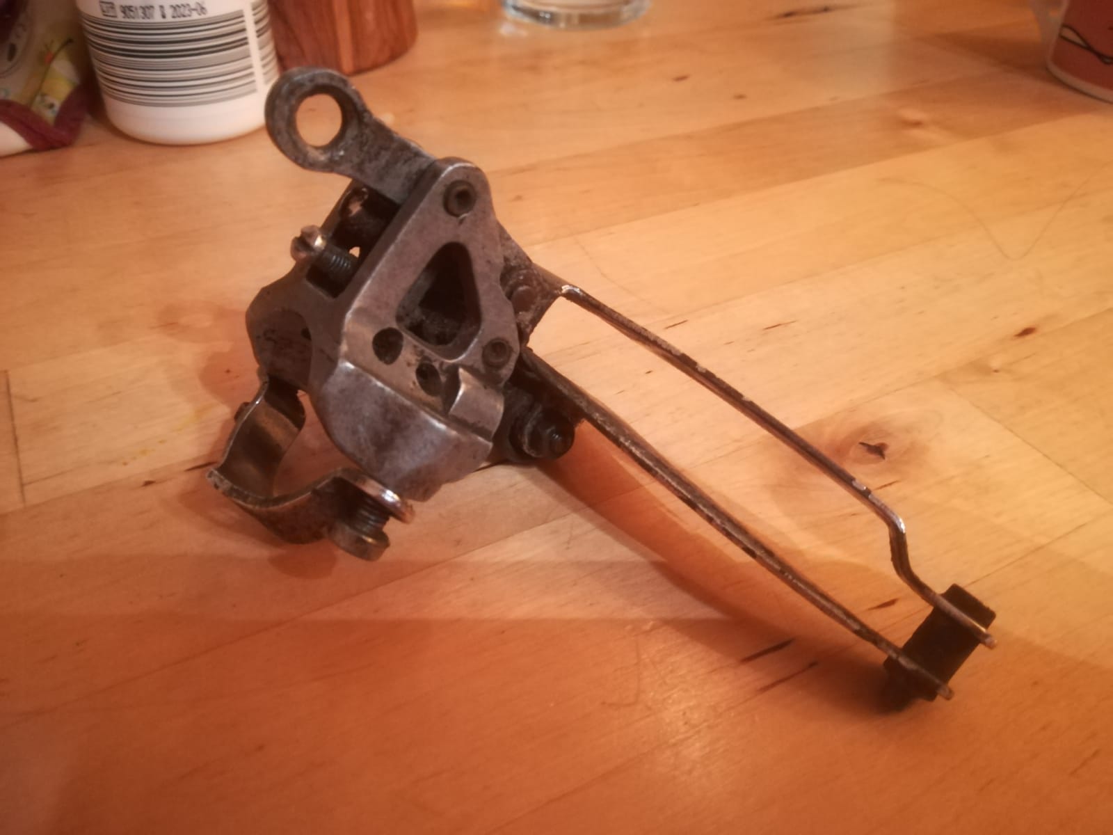

  • Umwerfer ist Shimano 600 ... mal sehen ... da kann man noch was machen

... in der Zwischenzeit ... wie eben geschrieben, ich lasse einen halbfertigen Aufbau auch mal 1-2 Jahre abhängen ... das Niemann Rennrad habe ich schon vor drei Jahren angefangen.
Ich hatte das Rad schon son bisschen abgeschrieben, es nur noch nicht auf die Reihe bekommen zu zerlegen oder zu inserieren ... zum Glück! Ich habe die 50er Jahre Räder mal bei Seite gestellt und das Niemann in den Präsentierständer gepackt und etwas über den Aufbau sinniert.
Einige kleine Details zum letzten Stand habe ich schon korrigiert... Sattelstütze kam nun die schöne 24mm Patentstütze außer Nordstrasse rein. Die schwarzen zughüllen werden durch farbige ersetzt. Einen sehr gut passenden LRS mit Renak Naben und Mavic Felgen habe ich auch in der Zwischenzeit als Beifang ergattern können. Und natürlich den abgefahren Umwerfer ? Easy ? warum sowas immer drei Jahre dauern muss ?
Hier nochmal der Rahmen im ungereinigten Fundzustand mit den netten Details. Sehr viele der möglichen Änderungen am Rahmen wurden gemacht:

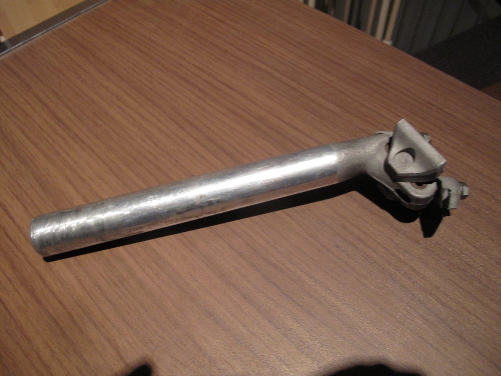

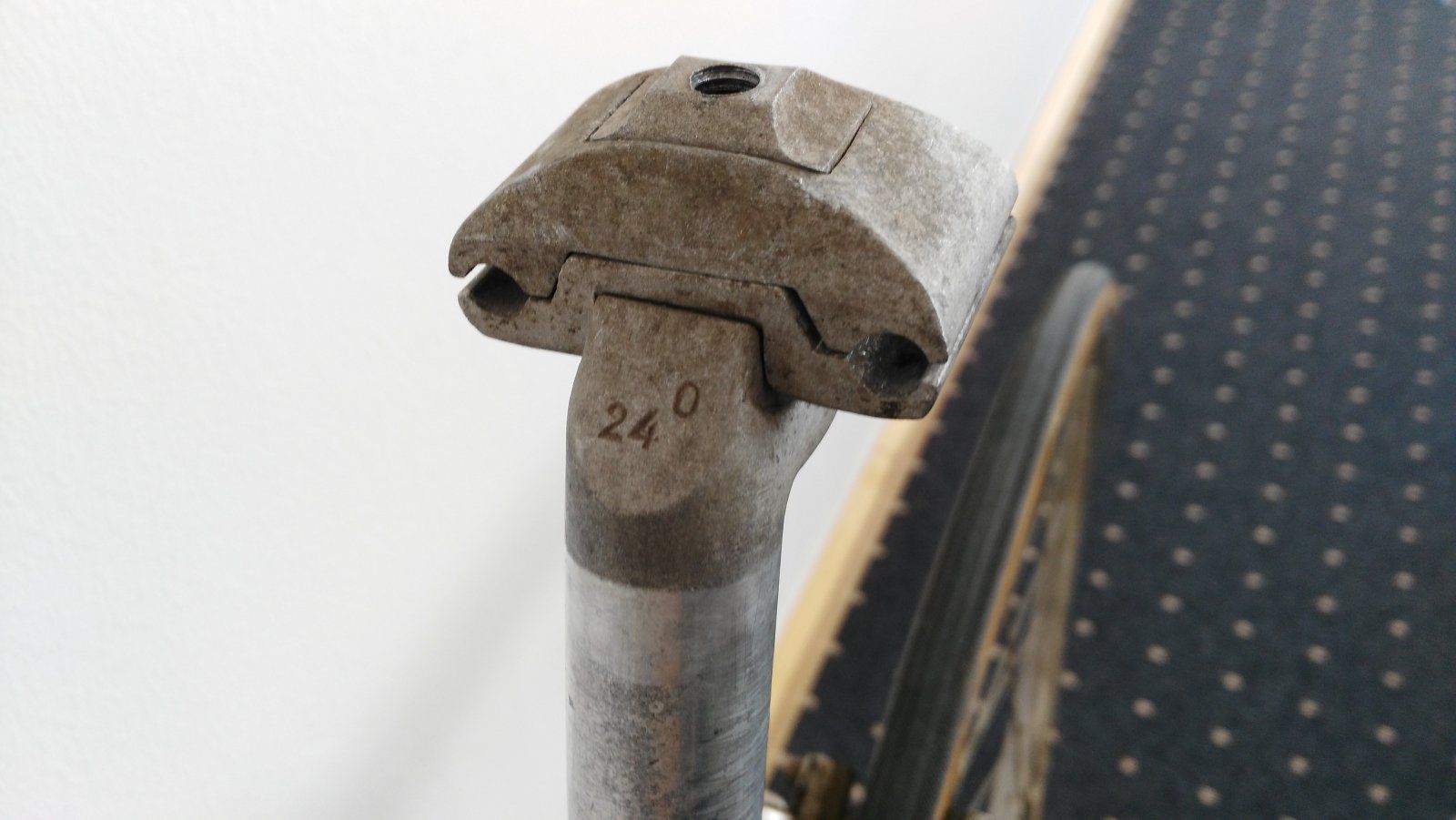

EDIT: 24mm DDR Patentsattelstütze. Möglicherweise aus einem Keller in der Nordstraße Karl-Marx-Stadt, oder vielleicht auch aus dem VEB Metalgußwerk Leipzig. Herkunft noch unklar. Es bleibt spannend ?

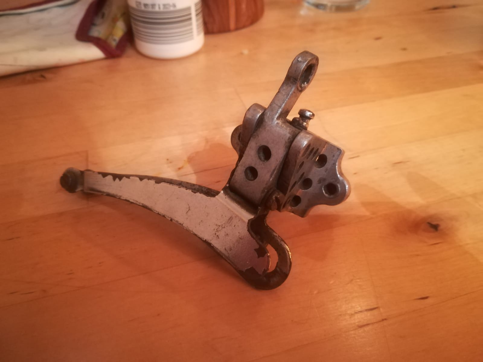

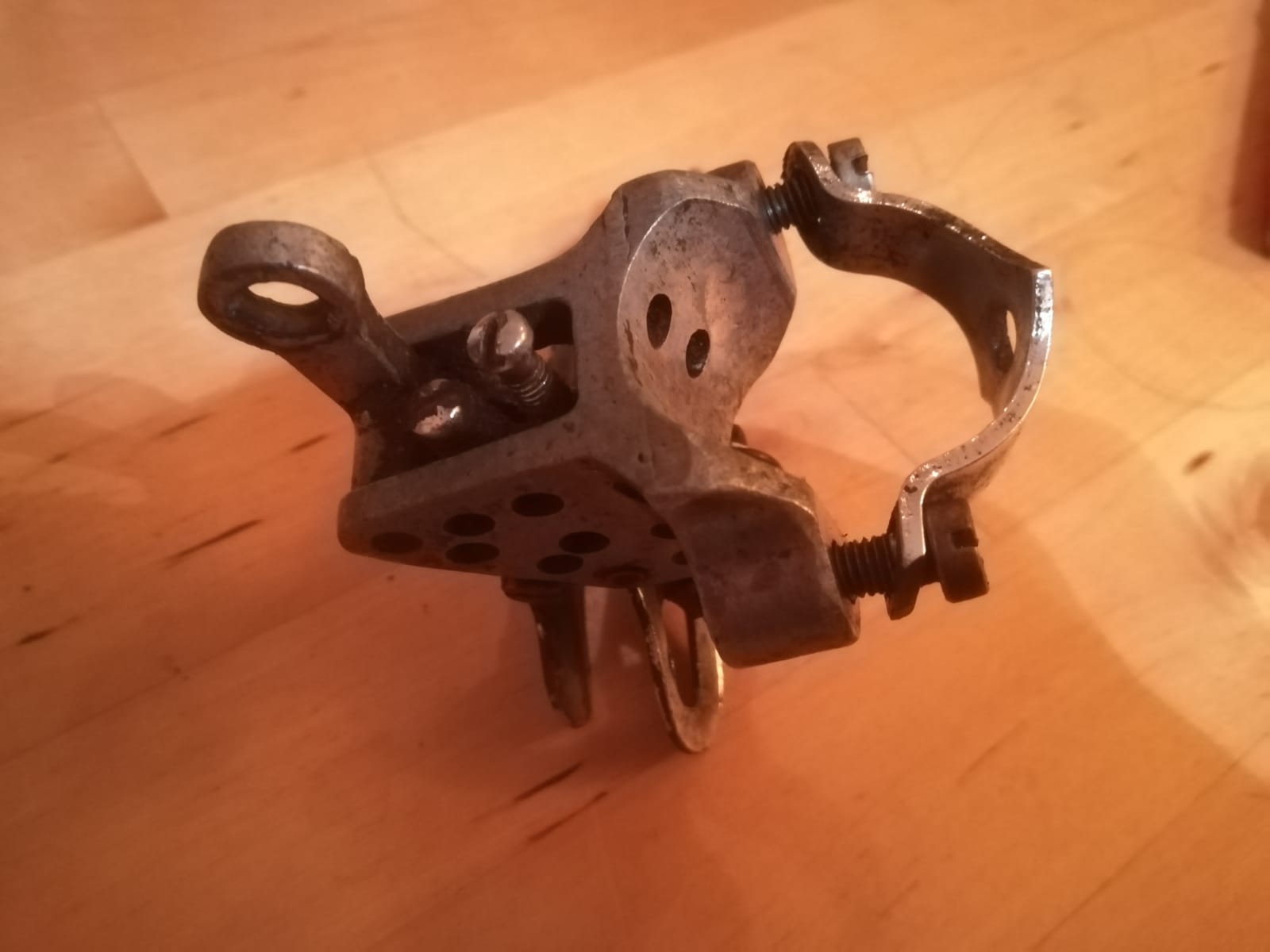

Umwerfer aus unbekannter Produktion. @Thomthom hast du eine Idee?

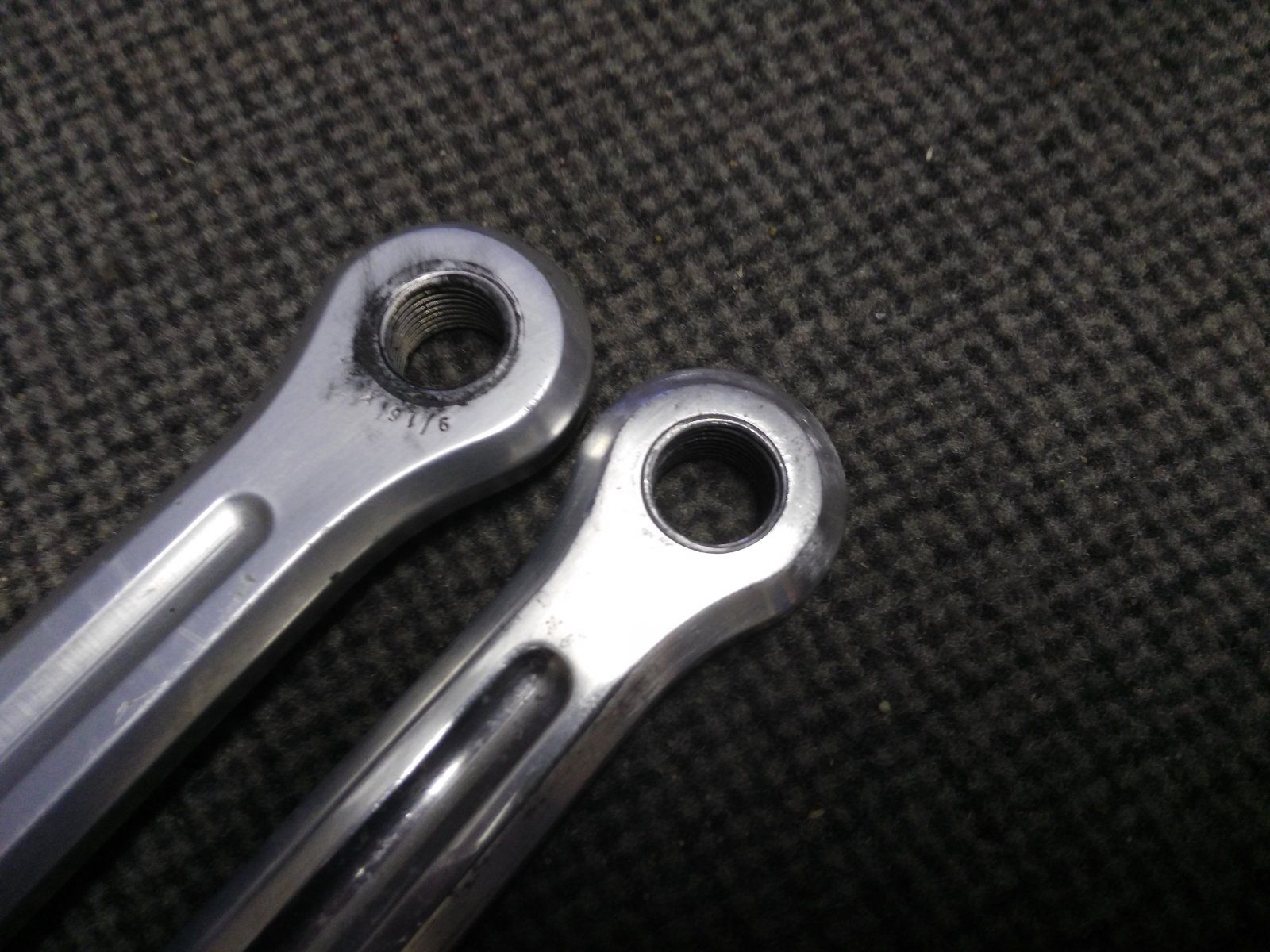

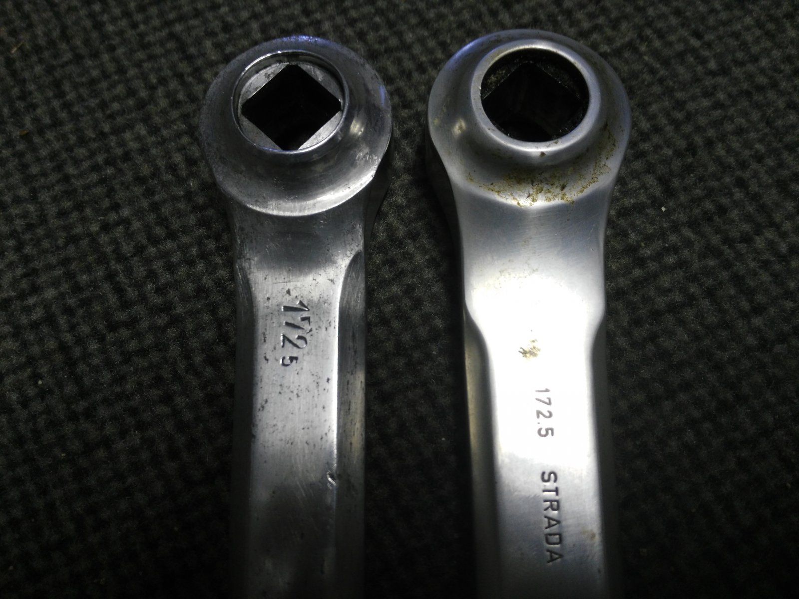

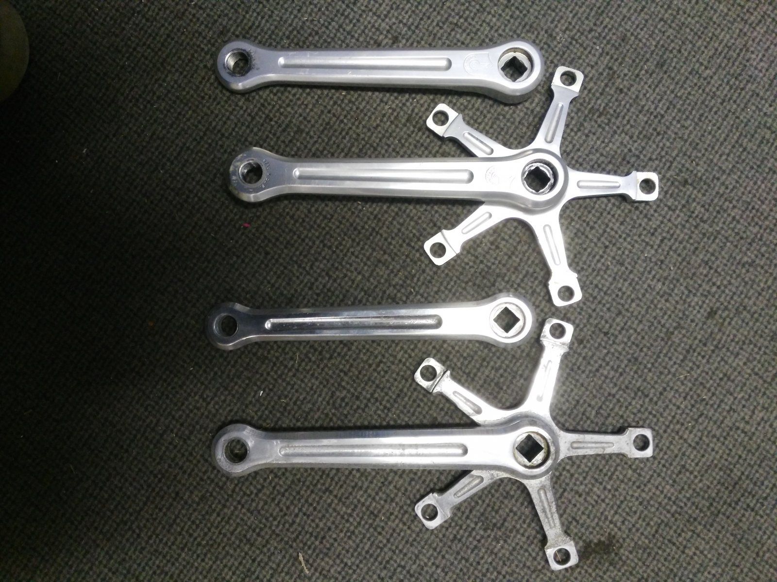

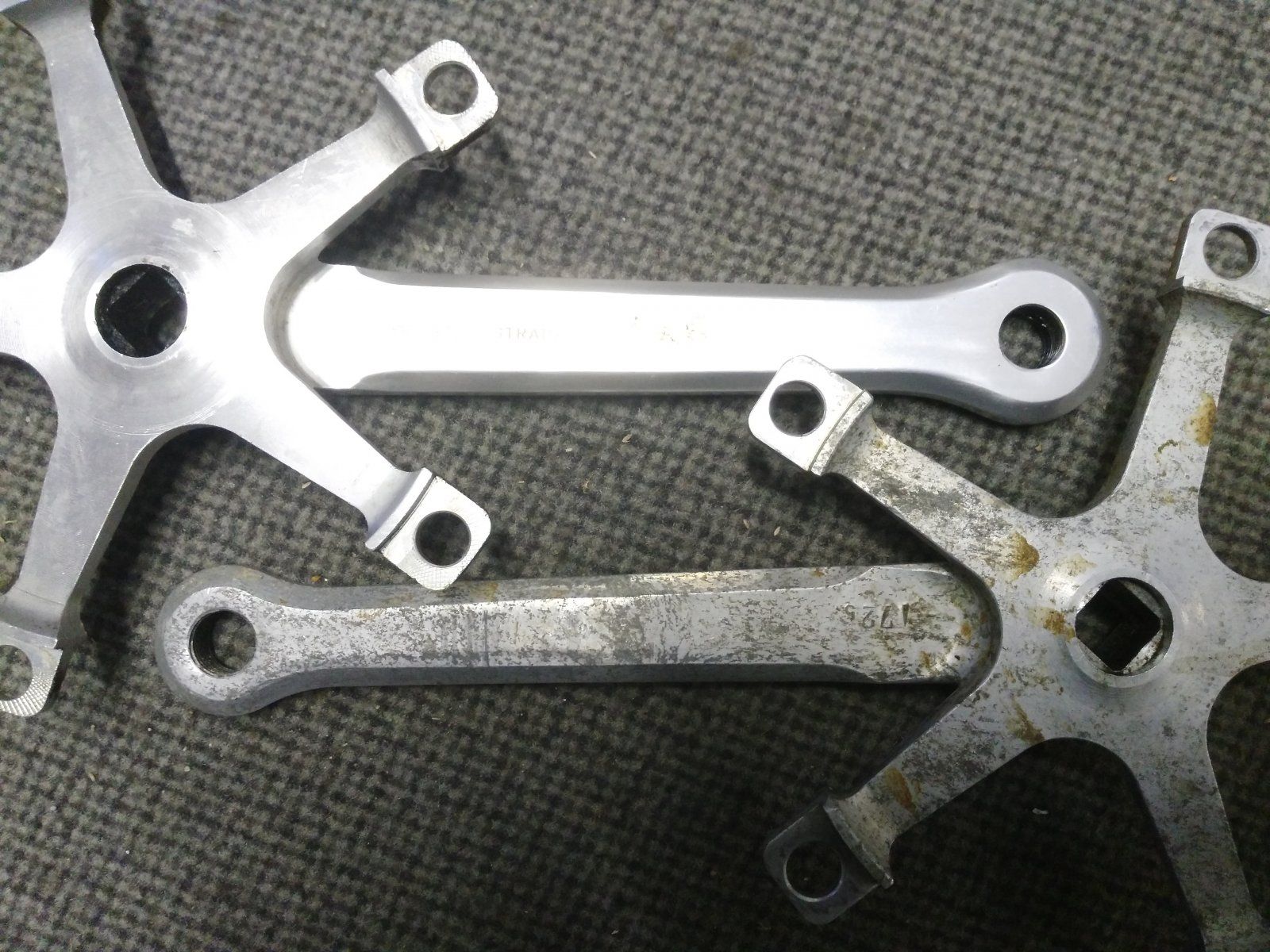

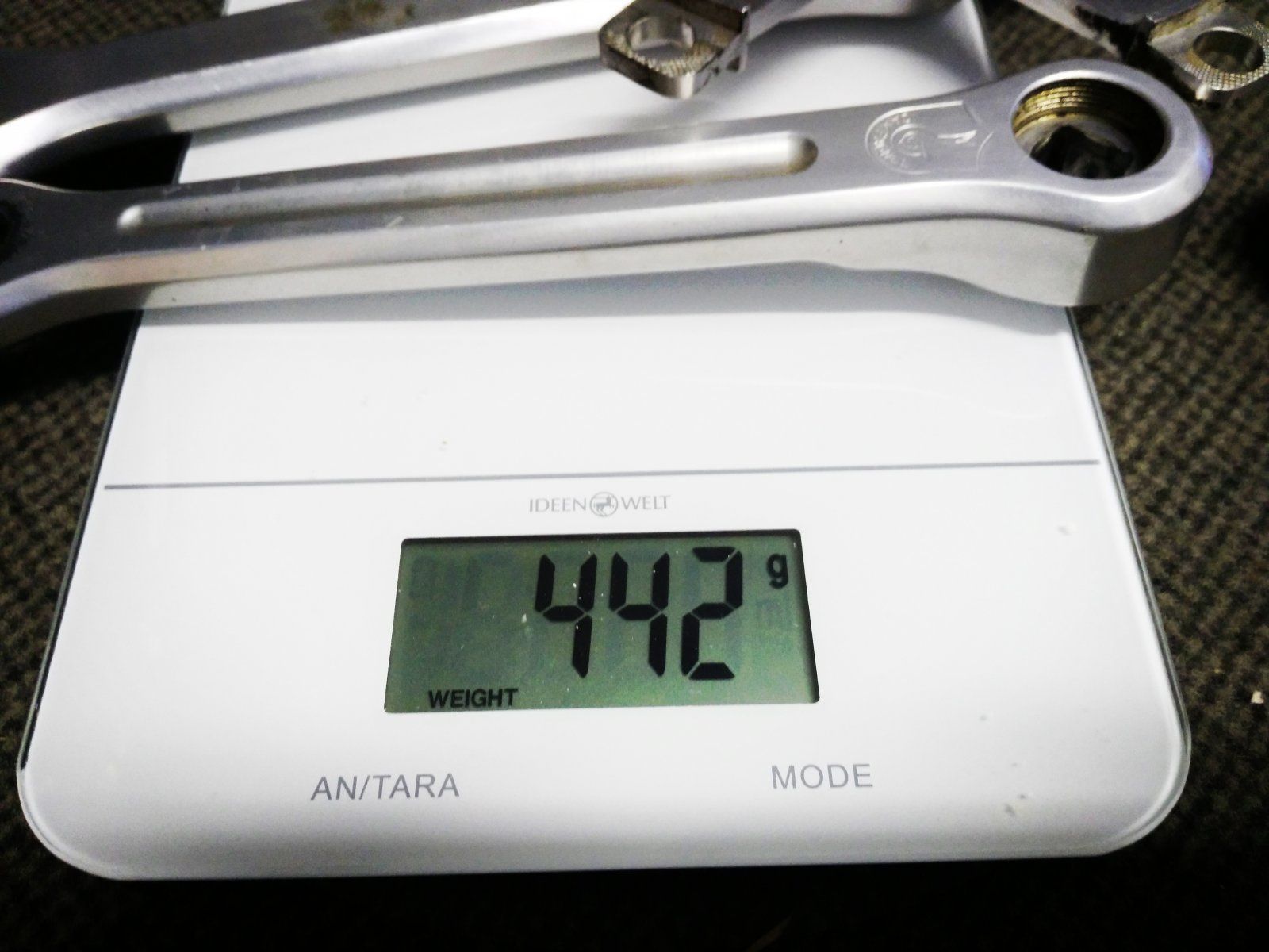

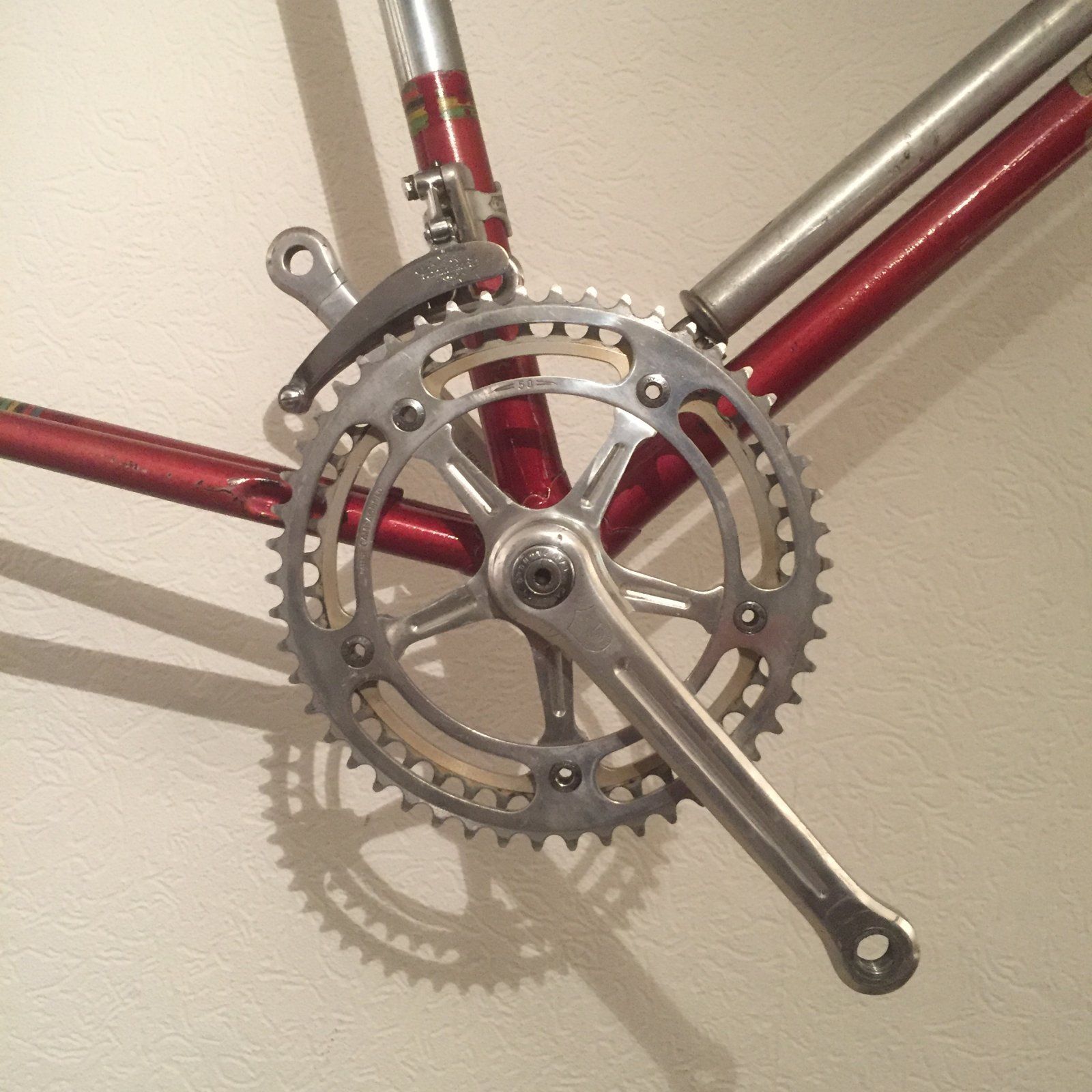

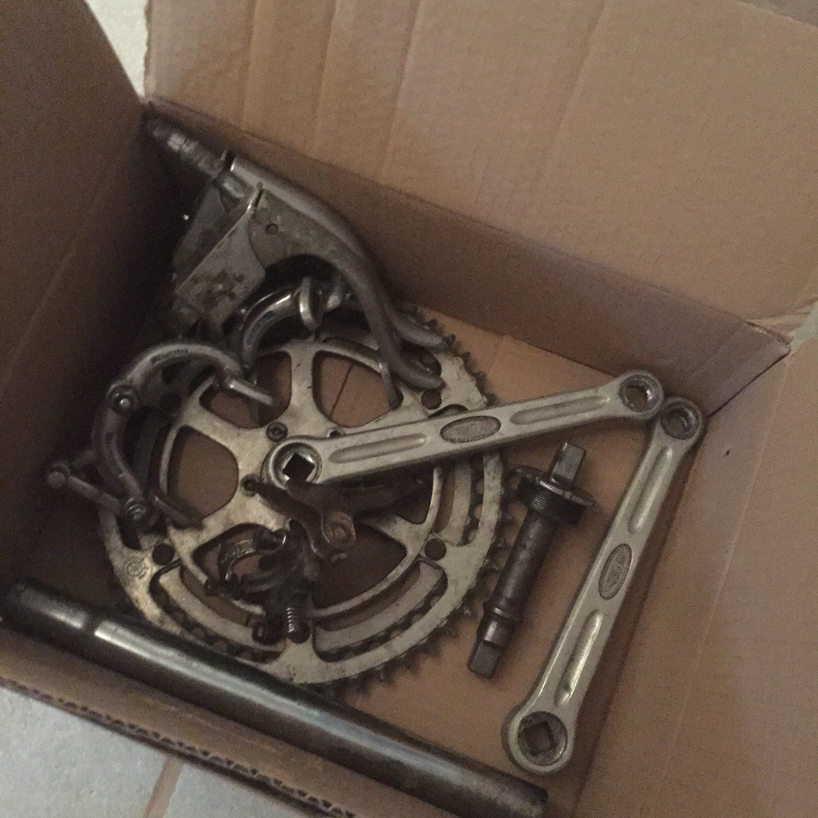

Dann wäre da noch ganz was Feines ? die Kurbelgarnitur ist eine (höchstwahrscheinlich) polnische Kopie der Campagnolo Record Kurbel. Leider war die nicht elexiert und durch die Jahre lange Lagerung in einem feuchten Keller war sie ganz schön oxidiert ?
Ich habe die Kurbel etwas aufgearbeitet. Die Blätter (Campagnolo Nuovo Record und irgendwas selbst gemachtes) waren nicht mehr zu gebrauchen und wurden gegen Campagnolo Super Record und ein 42er Stronglight getauscht.
Anbei auch noch der Vergleich mit der Campa Kurbel. Das hatte ich irgendwann schon mal gezeigt.
69C32AF2-21F1-4451-87EC-EC4DE2249F3C.jpegC01CC1DD-B9FC-42AC-A617-722F07676CC1.jpeg9C22D1D8-89FD-4B24-B3D6-68AF7D7A6E80.jpeg7BBD79AA-E6A7-495D-BDDE-1B75A682D579.jpeg5926F240-92F3-4BA9-B661-4E03D3D8B3BC.jpeg3E3EA9B5-D52B-4BDF-B288-7793D090B109.jpeg

Aufpassen mit der Formulierung. Das ist keine Textima-Stütze und die stammt auch nicht aus Karl-Marx-Stadt. Das sind (mit sehr hoher Wahrscheinlichkeit) die Sattelstützen vom VEB Metalgußwerk Leipzig ;)
Du meist „Vorsicht mit deiner Behauptung oder Aussage“ ? Formuliert war es eindeutig und unmissverständlich ?
So hat es mir @evisu berichtet, welcher für mich eine sehr vertrauenswürdige Quelle ist.
VEB Metalgußwerk Leipzig klingt aber auch sehr verheißungsvoll ?
Boah ... jetzt muss ich auch noch antworten ?
Ich denke, wir haben alle recht.
Die Forschungsstelle in KMS wurde mit der Entwicklung einer 24mm Patentstütze beauftragt. Es scheint zumindest so, dass bei Elite-Diamant die einsetzen wollte. Ob nun an nur Rennrädern, oder nur Friedensfahrt-Modellen ... das weiss ich nicht.
Die gezeigte Stütze ist zumindest auch in 27.2mm gebaut worden, was ja auf den Einsatz an Spezialrädern aus KMS hinweist (siehe Bild). Zudem gab es auch Stützen mit rundem Querschnitt und aerodynamischem Oberteil (also quais wie eine C Record, siehe Bild unten) und die komplett aerodynamischen Stützen für Zeitfahrräder aus KMS.
Die letztgenannten wurden in KMS in Form gefeilt.
Mittlerweile habe ich auch aus anderer Quelle gehört, dass die restlichen Stützen wohl in Leipzig gegossen sein sollen. Aber ob nun nach der Vorarbeit der Forschungsstelle ober einfach nach Vorlage eines Westteils ... das ist schwer zu sagen.
Die gezeigte 24mm Stütze war zumindest bislang als "Textima" Stütze bekannt, was aber gerne falsch sein darf und der Korrektheit zu Liebe als DDR Patentstütze bezeichnet werden kann.

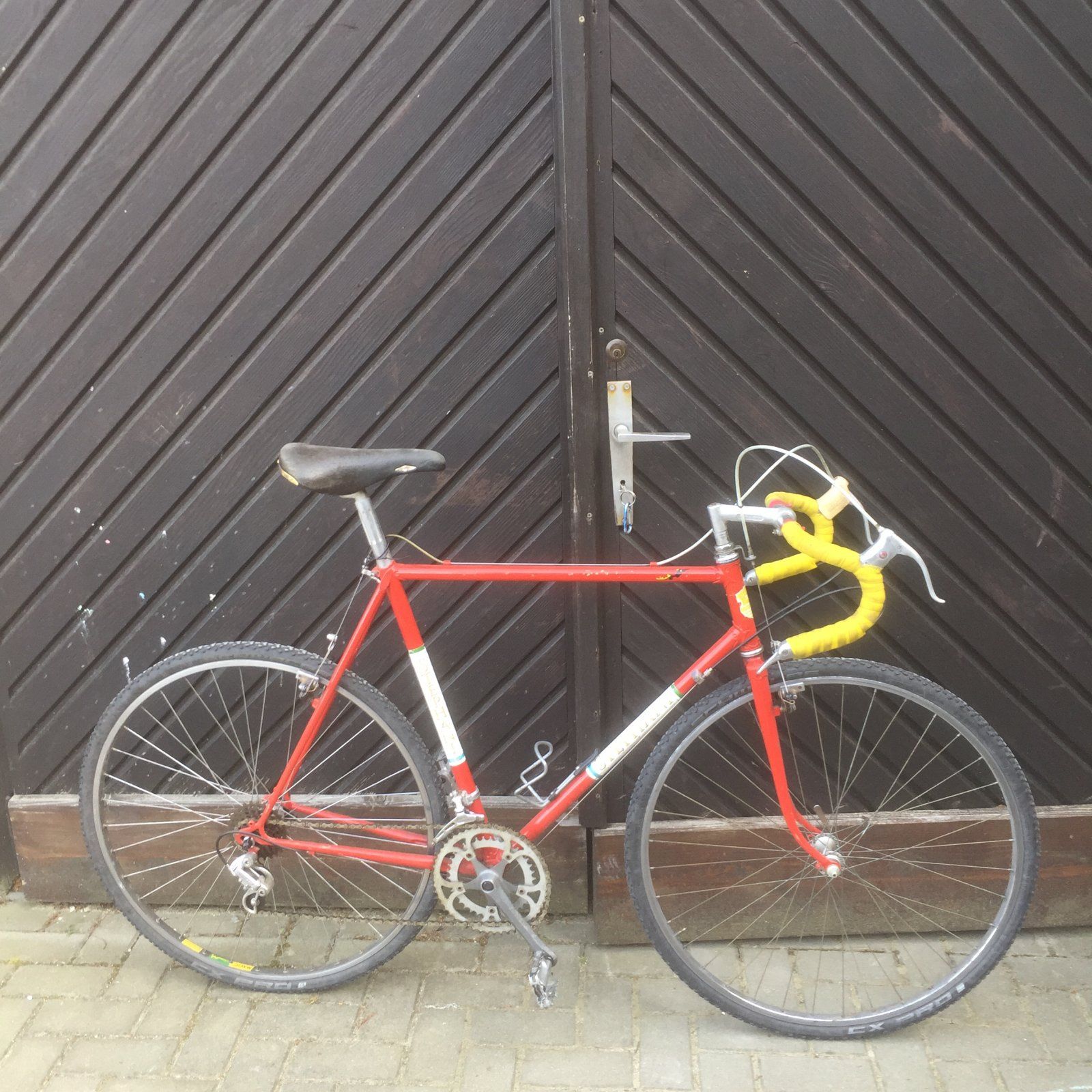

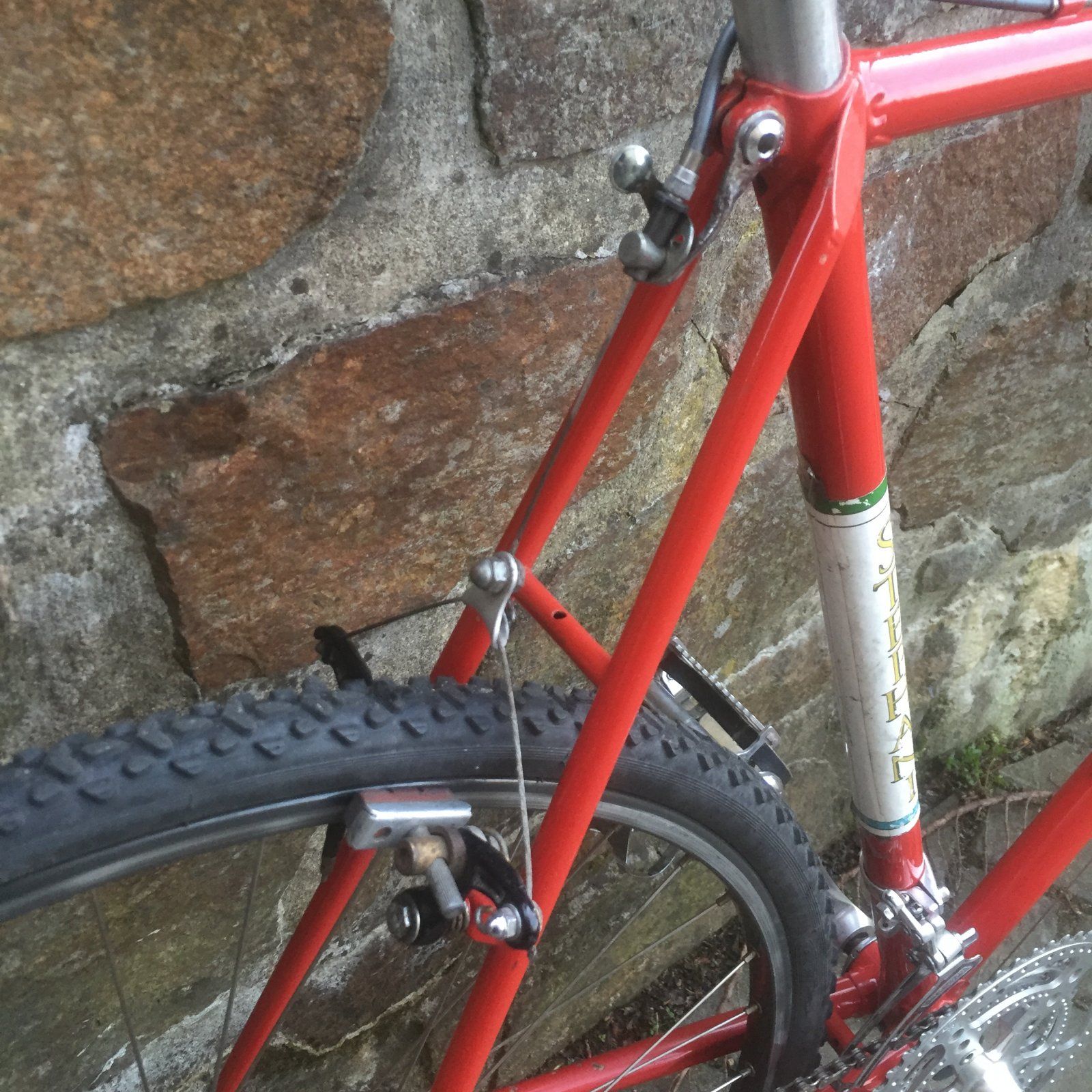

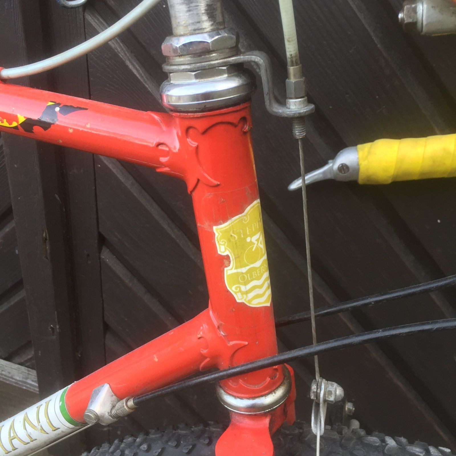

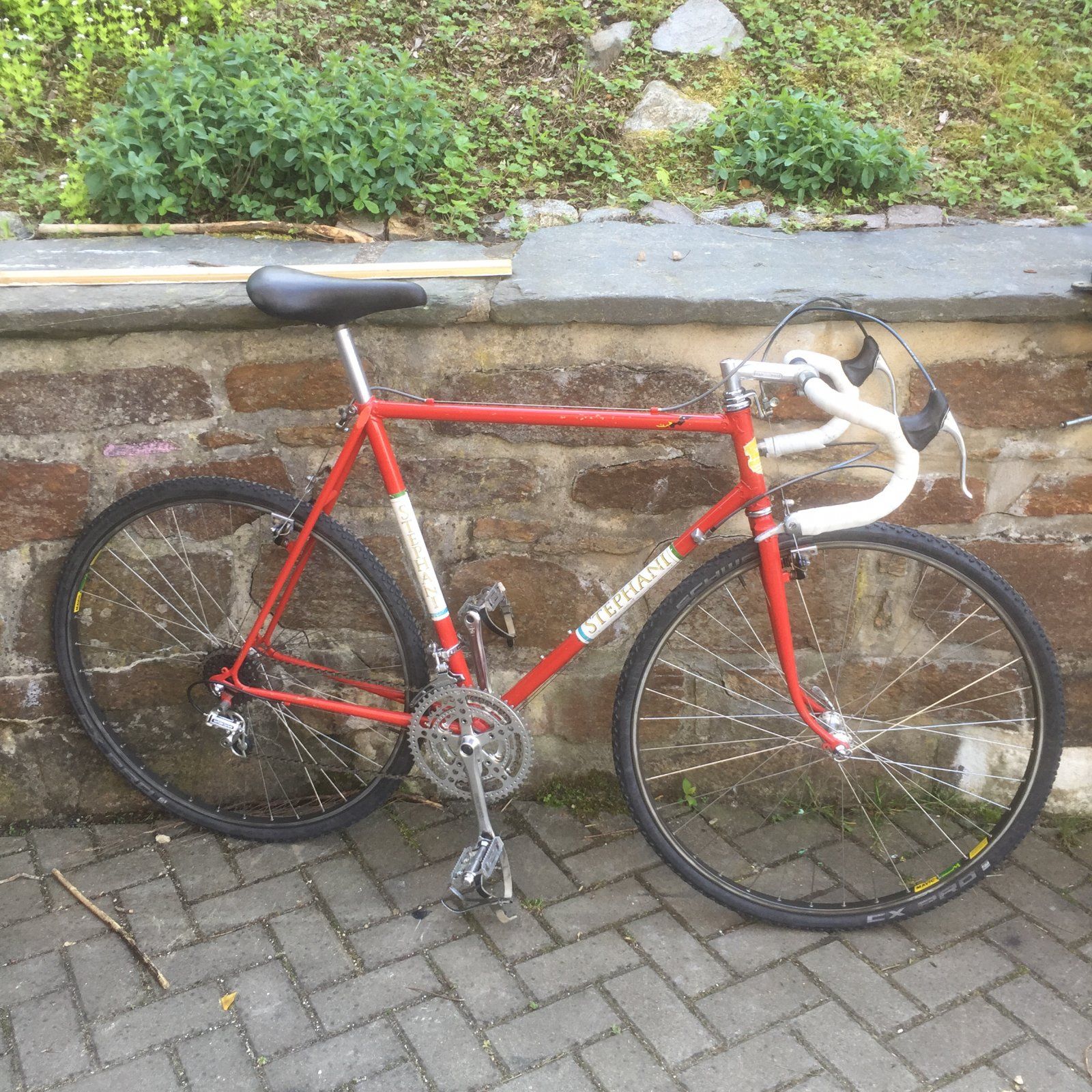

Dann wäre da noch ein Querfeldein Rad, es wurde erstmal auf die schnelle zusammen gezimmert, aber da gilt es vor allem bei den Bremsen zu optimieren...

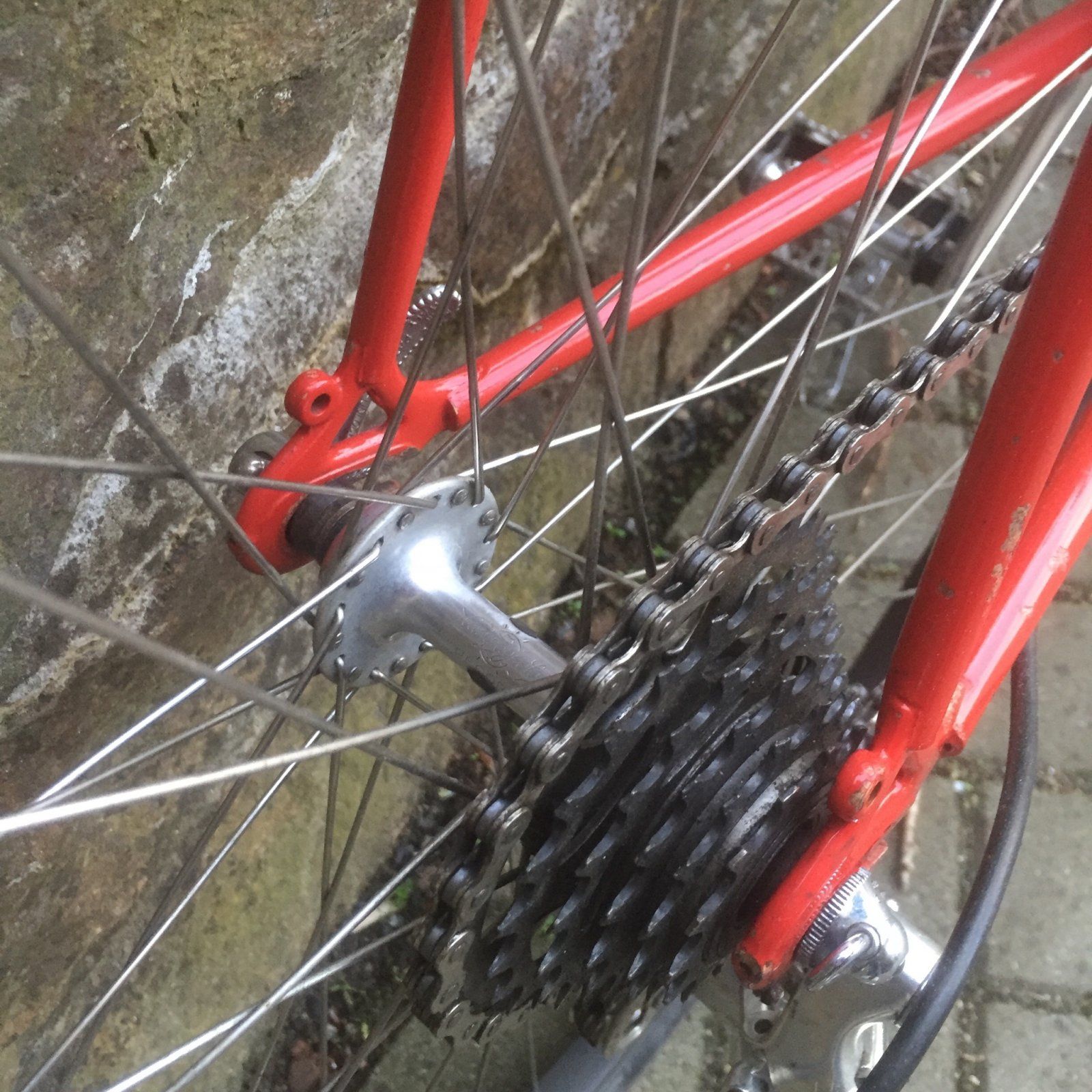

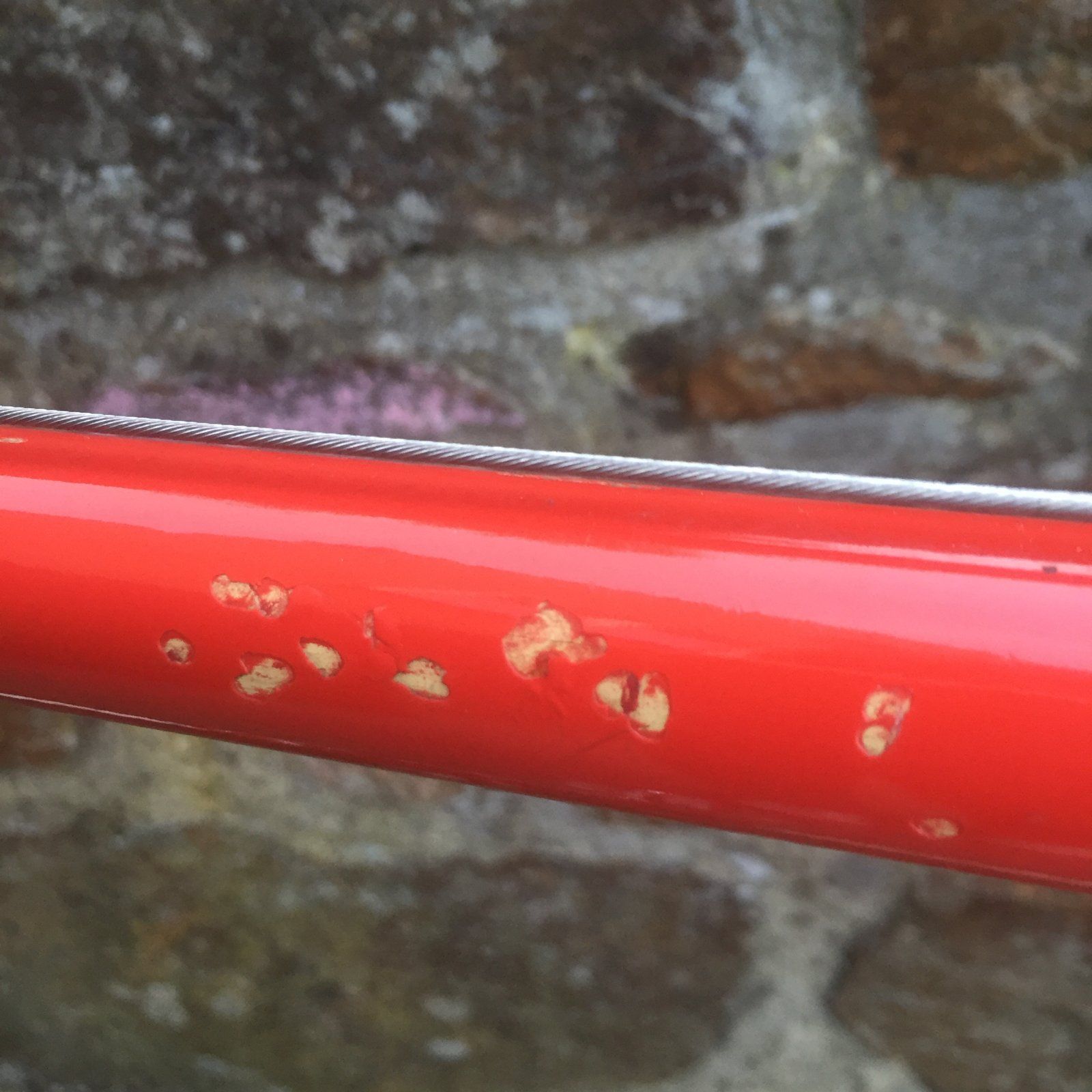

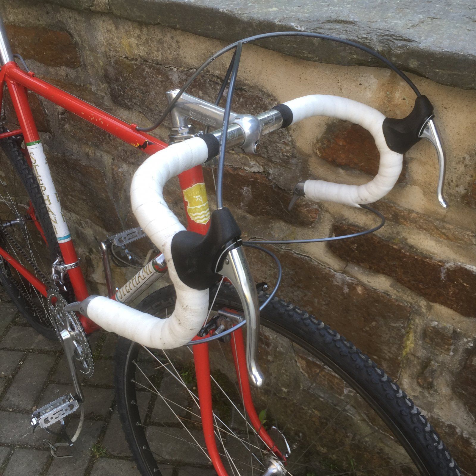

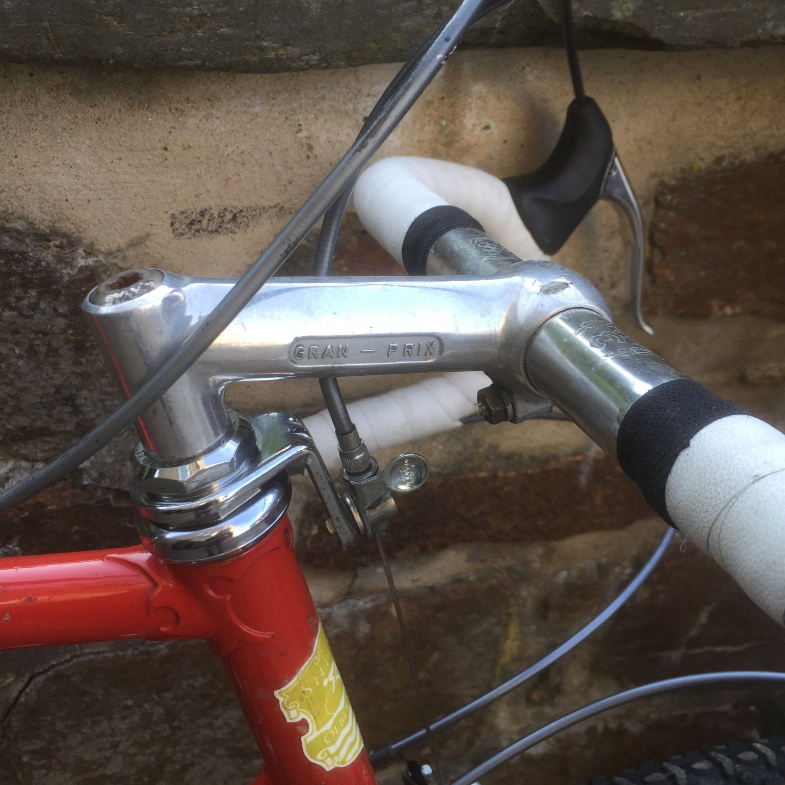

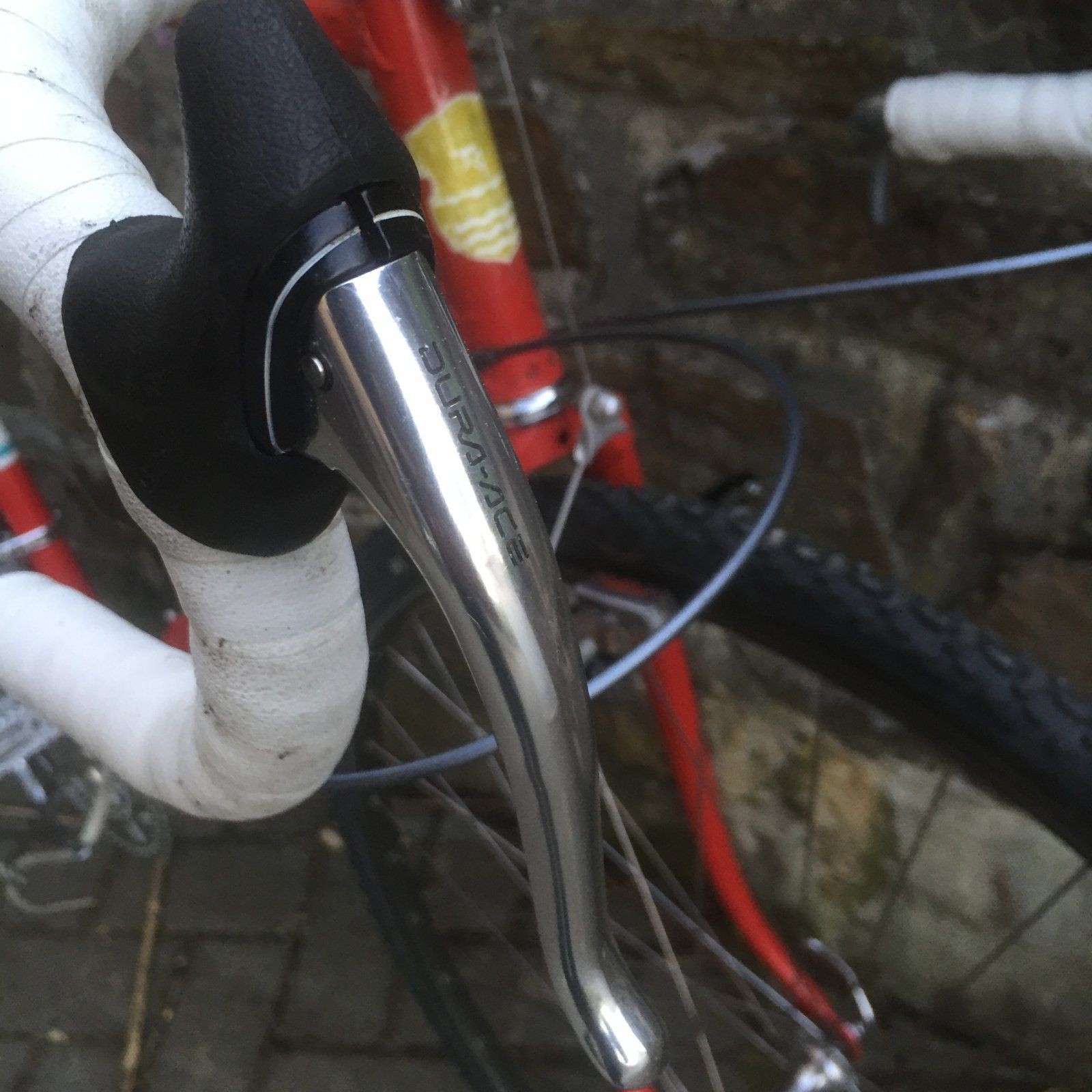

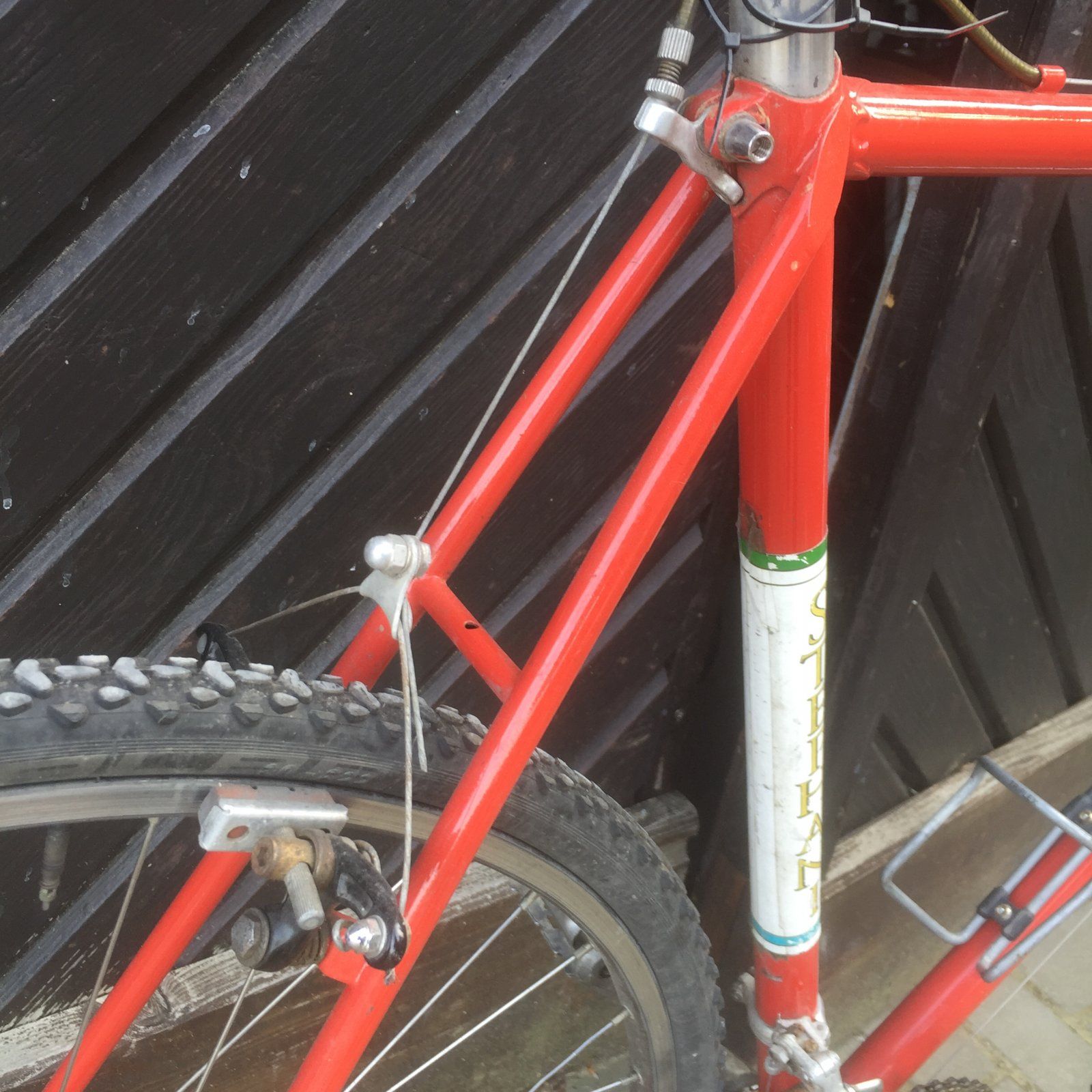

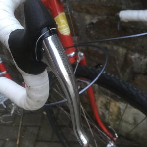

kommen wir nochmal zum QFE Rad, sehr schönes Rahmenset mit Nervex, (wahrscheinlich) komplett Reynolds 531, Campa Ausfallenden. Baujahr schätze ich auf Ende 1960er-Anfang 1970er. Ich habe es über das Forum von @morda bekommen. Als Hersteller steht Flema im Raum. unter der roten Jauche scheint noch der O-Lack zu sein. Die gesamte Ausstattung ist jetzt ein anständiger Teilemix aus Campa Kurbel, Shimano 600 Schalterei. Alter 3ttt Vorbau & Lenker, besagte Cantis und der getunte Brooks Professional... ich wollte nicht noch ein Rad mit Campa Nuovo Record aufbauen. Beim Querfeldein kommt es mir eher auf Funktion an (was ja die Campa nicht ausschließt ;)).
Ich habe noch Probleme mit der Bremserei... die ziehen fast gar nicht... irgendwelche NoName Canti. Die Universal Bremshebel wurden bereits demontiert und ans Preisser verfrachtet. Jetzt hätte ich ein paar Shimano Dura Ace (glaube 1. oder 2. Gen) da, sowie DiaCompe Cantilever. Denke mal, mit neuen Bremsschuhen Sähe es mit den DA Hebeln und den aktuell montierten Bremsen schon ganz anders aus. Was wäre da eine Empfehlung?
also, wie bekomme ich die rote Jauche runter? Das Thema beschäftigt mich... aber so lange das Problem mit der Bremserei nicht gelöst ist, ist die Farbe egal.

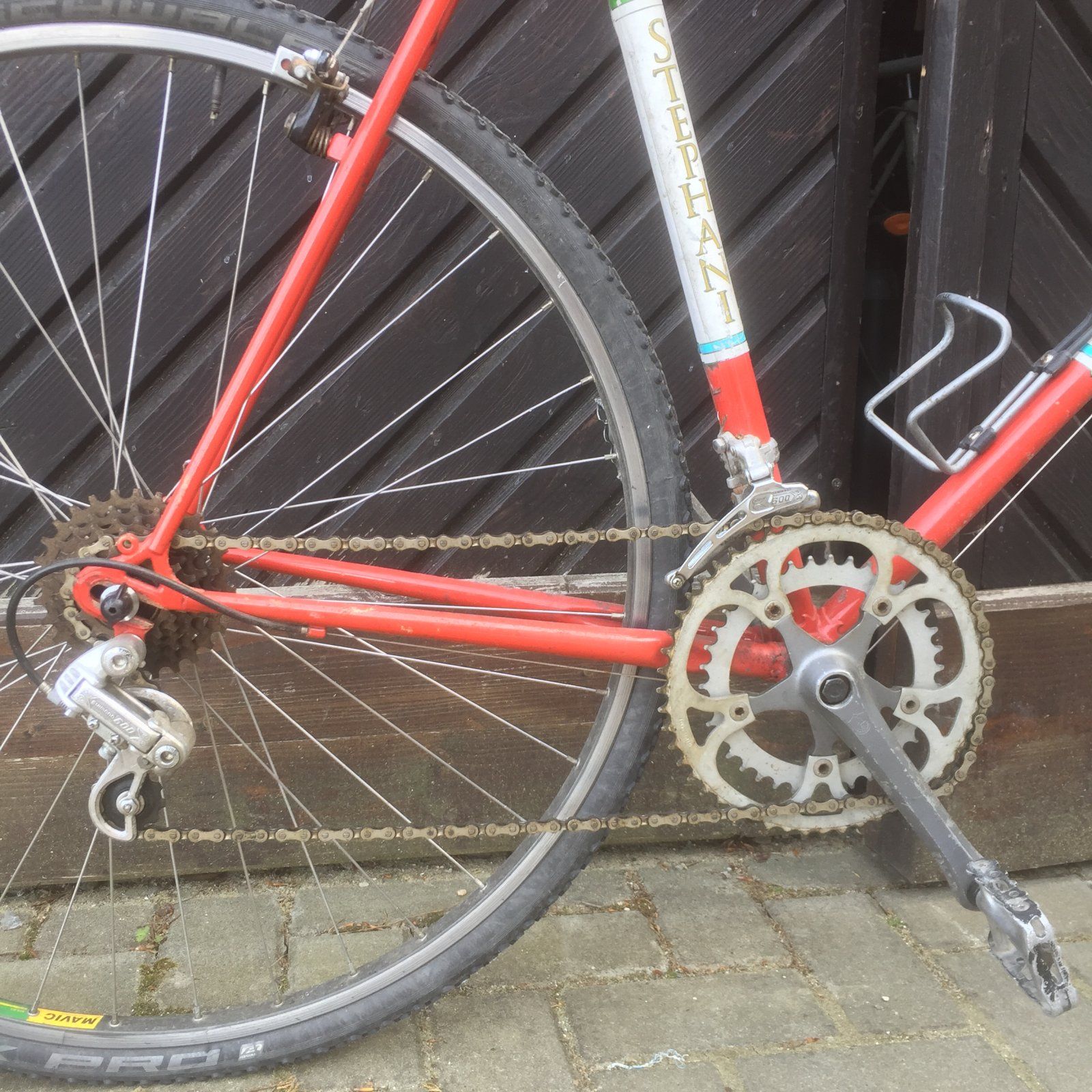

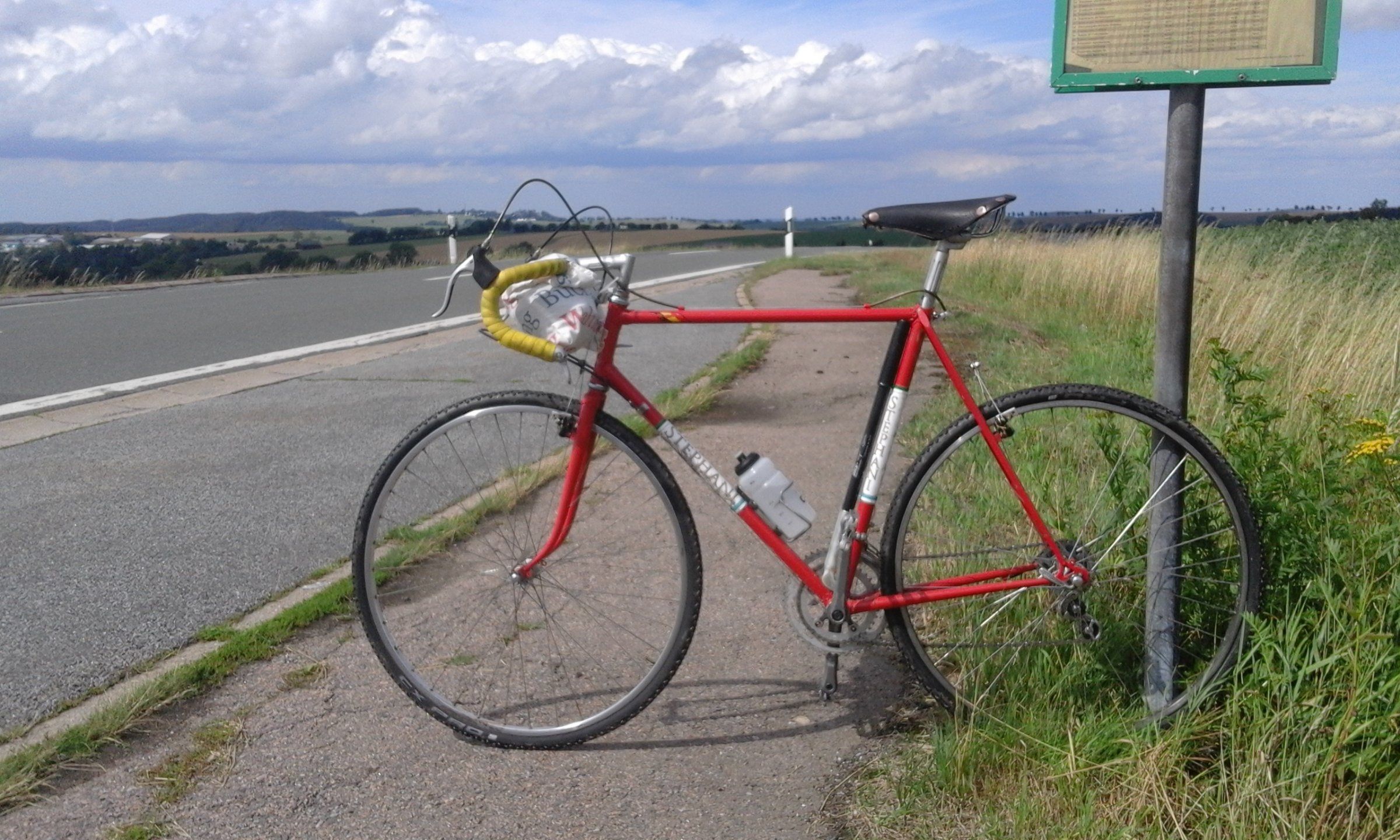

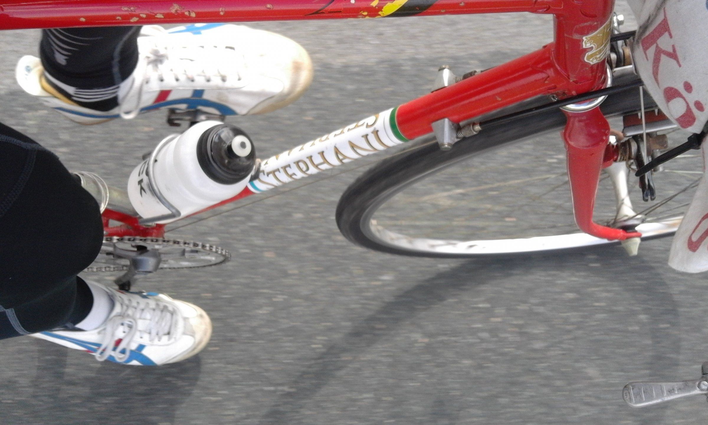

Mit dem roten Stephani kann man auch prima überland fahren... nicht nur auf Waldwegen...
Anhang anzeigen 494168 Anhang anzeigen 494169 Anhang anzeigen 494167

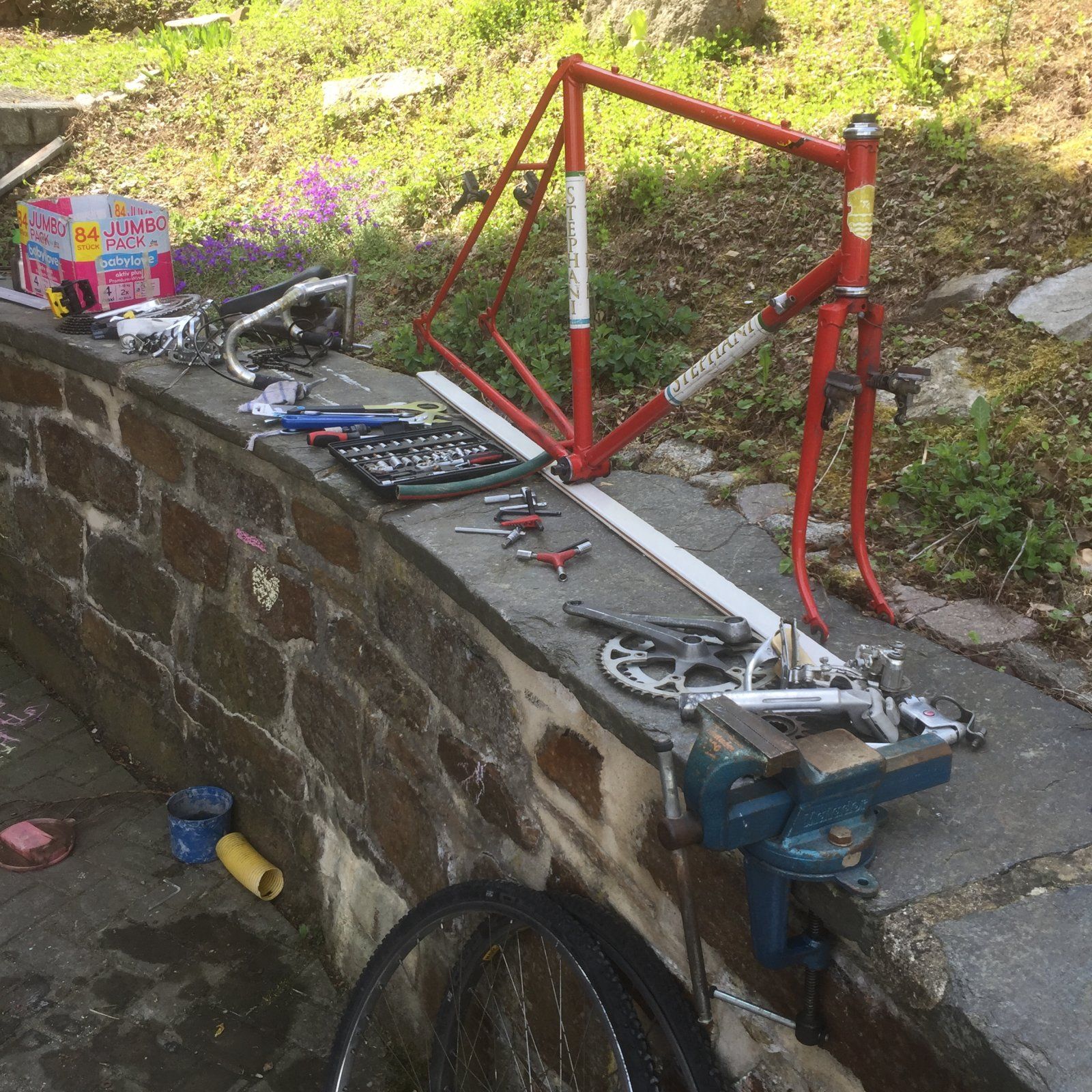

Der Sommerschlaf ist vorbei. Quer übers Feld!

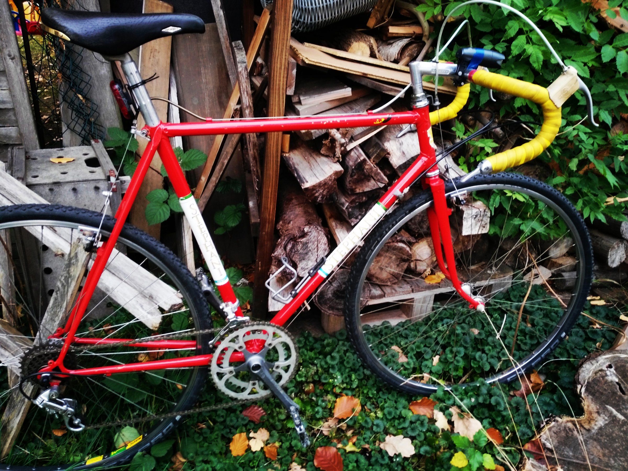

Ja, das schöne Flema habe ich schon lange und war nie mit dem Aufbau zufrieden. So wurde aus der Optimierung ein kompletter Neuaufbau. Von dem ursprünglichen Aufbau blieb nur der Steuersatz, Vorbau, Schalthebel und Bremszangen.
Vorher:
Zwischendurch:
Nachher:
Paar Details muss ich noch knipsen... Akku war vorhin leer

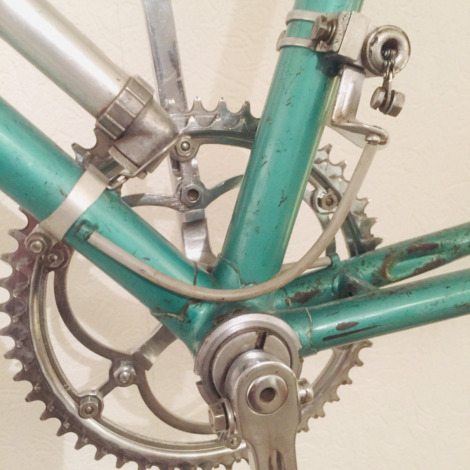

Sag gern mal was zur verbauten Schalterei und Übersetzung. Ich sehe ne Stronglightkurbel und ein Suntour Schaltwerk? Was für eins genau? Cyclone mit langem Käfig?
Wie groß sind die Kettenblätter und wie ist der Kranz gestaffelt? Könntest du damit groß/groß schalten ohne plastische Deformation und klein/klein ohne Kettenhänger?
Sieht gut aus!
An diesem Punkt war der Akku beim Fotografieren leer.

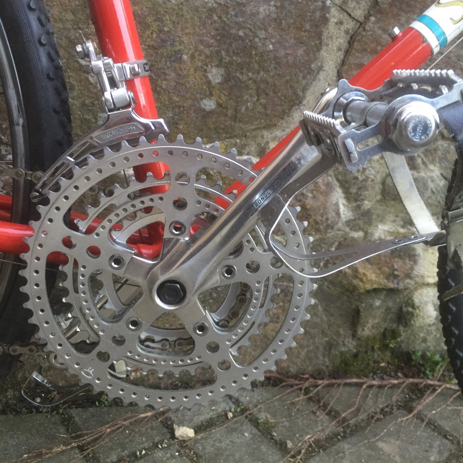

Ja, Suntour Cyclone in normal mit unbekannten Lenkerendhebeln. Stronglight 100 LX Kurbel. Das größte Blatt ist ein 53er, Mitte ein 40er, unten muss ich mal zählen. Hinten ist ein 6x 14-28 von Shimano ... groß-groß oder klein-klein habe ich noch nicht bei der Fahrt getestet. Trocken hängt klein-klein durch. Und ich würde hinten sogar noch mehr als die 28 aufketten, wenn ich was finde... insgesamt vielleicht auch die Kette um ein Glied kürzen...
Es schaltet auf jeden Fall besser als vorher mit dem Shimano 600 Teilen. Die Campa Kurbel war auch in der Verbindung mit dem Shimano Umwerfer Mang. Jetzt läuft alles flüssiger, vorher hat immer irgendwas geschliffen oder man müsste ewig feinjustieten an den Schalthebeln
