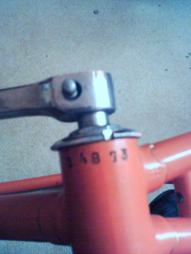

bin vor spannung kurz aus der bibliothek aus der uni schnell nach hause gerannt und mal ein bild gemacht. und wollt euch das mal kurz zeigen.
hab dafür erstmal die mutter ganz abgemacht.
ist doch richtig die annahme, das ich auf die seite hauen muss, wo die mutter steckt, oder?
und zweitens siehts problematisch aus. wie ihr sehen könnt, ist der keil nicht genau in der mitte des lochs. es sieht so aus, als wäre das gewinde des keils eingerasst in den rand des lochs, so das man es "nicht?" raushauen kann? muss ich den keil nun erstmal in die mitte von der seite hauen?
oder was sagt ihr dazu? vorrausgesetzt ihr wisst was ich mein :rolleyes:

da stehts doch unterm Tretlager, du musst 48mal in einem Winkel von 73° draufschlagen.
Nee, schräg ist kein Problem, wichtig ist dass du die Kurbel abstützt wie oben mehrfach erwähnt
AW: Motobecane Rennrad Projekt
Das ist ganz normal: Das Gewinde sitzt mittig auf dem schmalen Keilende, also außermittig, wenn man den gesamten Keil betrachtet. Da der Keil aber mittig im Kurbelloch sitzt, kommt das Gewinde außermittig da raus. Das kann gar nicht anders sein. Also Mutter wieder drauf und dann druffschwarten wie ein echter Kerl.

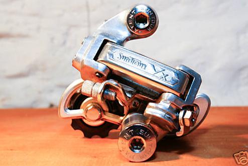

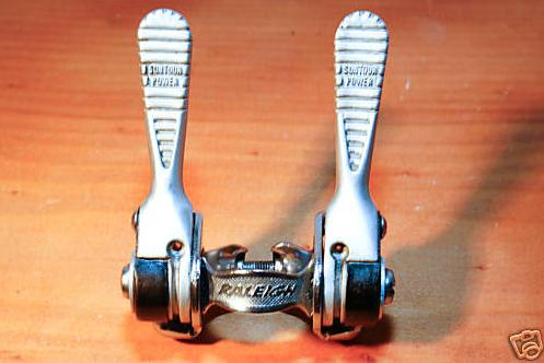

Um uns zurück zum Thema zu bringen, zeig ich euch mal ein Paar Bilder der Teile, die an das Motobecane sollen:
Besonderen Dank an Bonanzero, der mir bei der Hilfe nach passenden Teilen unheimlich geholfen hat.
Auch ein Danke an Bikaholic, der mir paar seiner Teile verkauft hat.
