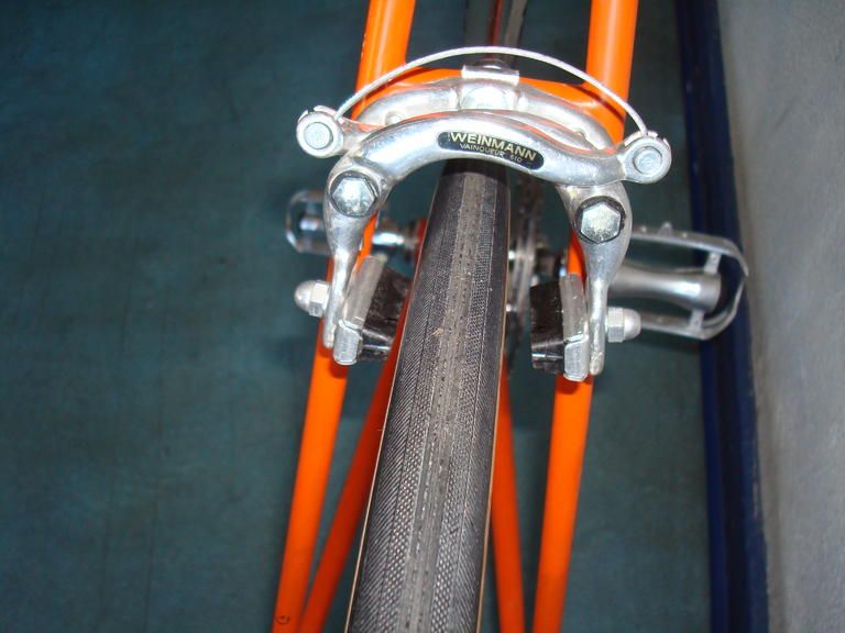

Langsam aber sicher gehts weiter.
Hier mal paar Eindrücke
Und eure Meinungen?
