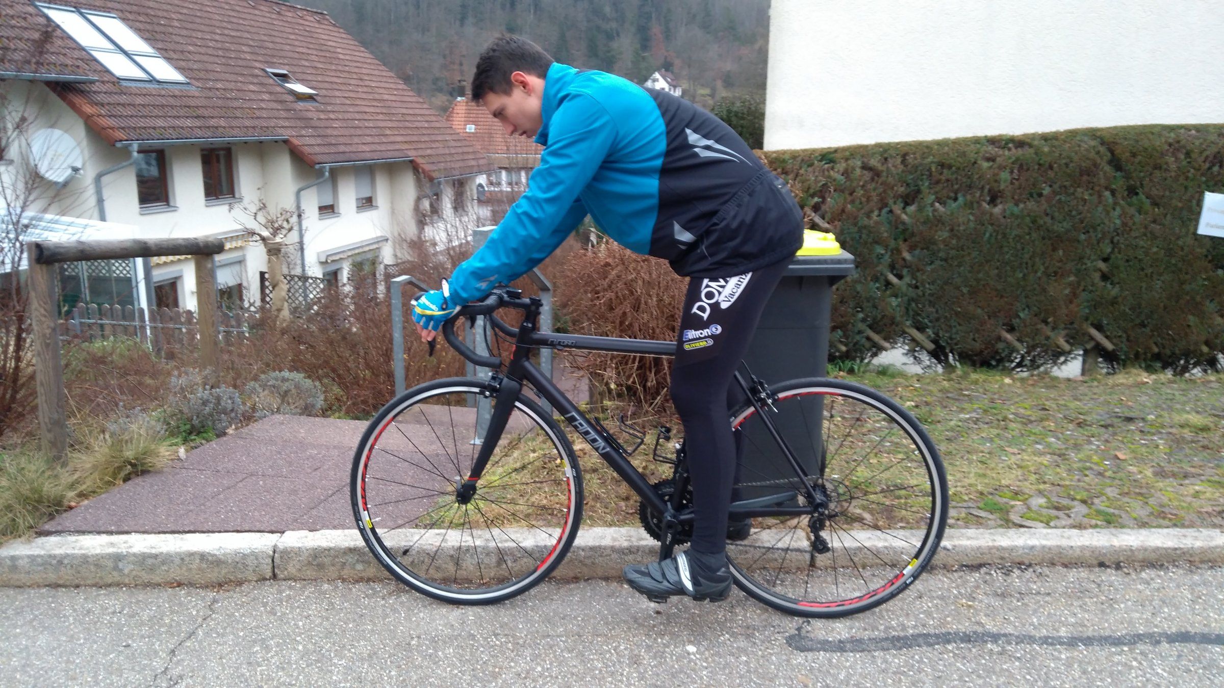

angesprochen und man hat mir empfohlen einen neuen Thread aufzumachen. Außerdem hat man mir empfohlen Bilder anzuhängen, was ich hiermit mache. Dazu noch der kopierte Beitrag:

Grundeinstellung bei mir = Ferse aufs Pedal bei 6 Uhr Stellung. Momentan sieht es für mich zu niedrig aus. 3cm meine Schätzung.
Die 3Fotos wo du vor der Mülltonne stehst aber die Hacken(Ferse) aufs Pedal.
Ja, ist auch eher niedrig. Sattelüberhöhung ist halt so schon 11-12cm. Wenn ich 2cm höher stelle, ist es halt noch krasser. Der Sattel ist mir eben auch zu hart, da fand ich niedriger angenehmer. Hatte ich aber auch schon am Mtb, muss ich halt noch austauschen. Dann kann ich das auch etwas anpassen.
bei dem letzten Bild wo du im fahren bist, dass 4. Vorletzte ist gemeint.
Hier sieht man das der Sattel zu tief ist. In dieser Pedalstellung sollte die Sohle parallel zu Straße sein oder aber die Verse eher etwas gehoben bei nicht ganz gestrecktem Bein. So wie du den Sattel hast im Moment geht das gewaltig auf die Knie.
Okay, die Sitzposition also zu niedrig, das hab ich eh schon vermutet. Aber was ist mit der Rahmenlänge/Lenkerhöhe? Oder kann man das mit der falschen Sitzposition nicht beurteilen? Ist das so okay? Ich hatte wie gesagt Schmerzen an der Hand (hab mich eben ganz schön auf dem Lenker abgestützt). Bessert sich das mit einem höheren Sattel? Oder würde es sich zusätzlich zu einem höheren Sattel dann noch lohnen den Vorbau zu drehen, damit die Sattelüberhöhung ungefährlich gleich bleibt? Sonst komme ich ja gen 15cm.
Wenn ich mir die Bilder anschaue denke ich das du mit der nächsten Größe besser dran gewesen wärst. Da wäre der Lenker 2cm höher aber nur 6mm mehr Stack. So wird das jetzt eine rechte Bastelarbeit um das Rad in etwa passend zu bekommen.
Also sogar eher 60 statt die gekauften 58? Ich dachte eher, dass ich mit meinen langen Beinen eher 56 fahren sollte. Was schlägst du vor?
Ich bin eher ein Geo-DAU....und ich finde, dass dir das RR zu klein ist. Aber ich finde auch, dass die RR verhältnismäßig niedrige Stacks haben.
Es ist auf jeden Fall deutlich kleiner als meine MTB (20,5). Aber ich dachte, das müsse so sein. Haben die mir am Ende die falsche Größe geschickt? 58 Rahmenhöhe müsste doch passen. 60cm hab ich bei meiner Größe nirgends gelesen.
Man muss bei der Optik auch berücksichtigen, dass ich zu niedrig auf dem Rad sitze.
du darfst nicht nach der RH gehen. Du mußt nach den Geo Daten gehen. Stack und Reach sagen mehr aus wie die Größenangaben der Hersteller.
Das 58er hat schon die richtige Größe und 56er OR ist auch nicht wirklich lang. Ich bin auch 183 groß und fahre eine ähnliche Geo mit 125mm Vorbau.
60er ist Quatsch, zumal da das OR ja länger ist. Überhöhung ist völlig normal. Ist halt eine eher klassische RR Geo und vor allem kein MTB
M.E. ganz normale Umstellungsschwierigkeiten. Mach dir mal keine Sorgen, das wird schon

Wie @norman68 und @seto schon geschrieben haben, ist dir der Rahmen zu klein. Das liegt an der berüchtigten Radonschen Messformel "Mitte-oben" statt "Mitte-Mitte". Das 58er hat bereits nur 55 cm "Mitte-oben", also nimm besser das 60er, was tatsächlich ein 57er ist. Der Lenker liegt dann zwar 0,6 cm weiter weg, aber auch 2 cm höher. Das passt sicherlich besser.
Also im Zweifel eher ein längerer Vorbau? 100mm ist ja nicht lang. Dann hätte man auch mehr "Beinfreiheit"?
länger Vorbau würde ich sagen. Aber vorsichtig, man muss ich dann die Haltung gewöhnen. Steuerrohr finde ich mit 157 nicht zu kurz, Das 60er mit 177 ist ja ein dann ein "Altherrenrad" . Klar man hätte weniger Überhöhung, Zur Not am Anfang mit erigierten Vorbau fahren. Sieht schieße aus, aber das ist nur für den Anfang. Kleiners Rad mit längerm Vorbau ist viel agiler, wendiger und besser zu kontrollieren.
ich bin überhaupt nicht der Meinung, dass dir ein grösseres Radon (besser) passen würde, von der Oberrohrlänge sollte deine Rahmengrösse für deine Körpergröße schon OK sein, allerdings ist die Geometrie sehr sportlich, langer Reach und der Stack sehr niedrig (das sollte man wissen, wenn man sich so ein Rad kauft...;))
Ich würde erstmal die Sitzhöhe richtig einstellen, den Sattel nach dem Knielot ausrichten, du kannst den Lenker geringfügig nach oben drehen, den Vorbau kannst du umdrehen (mehr Spacer gehen natürlich nicht..) dann wird es schon bequemer. Dann ev. einen etwas kürzeren Vorbau probieren (unter 90mm würde ich aber nicht gehen), du kannst auch den Reach deines Lenkers messen, eventuell einen Compactlenker mit weniger Reach/Stack verwenden, das würde die Sitzänge auch verkürzen.
Ja, ich meinte einen längeren Vorbau, nicht Oberrohr. Kann man ja schlecht verändern. Die Überhöhung fand ich auf der Kurzstrecke eigentlich nur auf steilen Abfahrten unangenehm. Da war der Schwerpunkt bissl unangenehm weit vorne.
