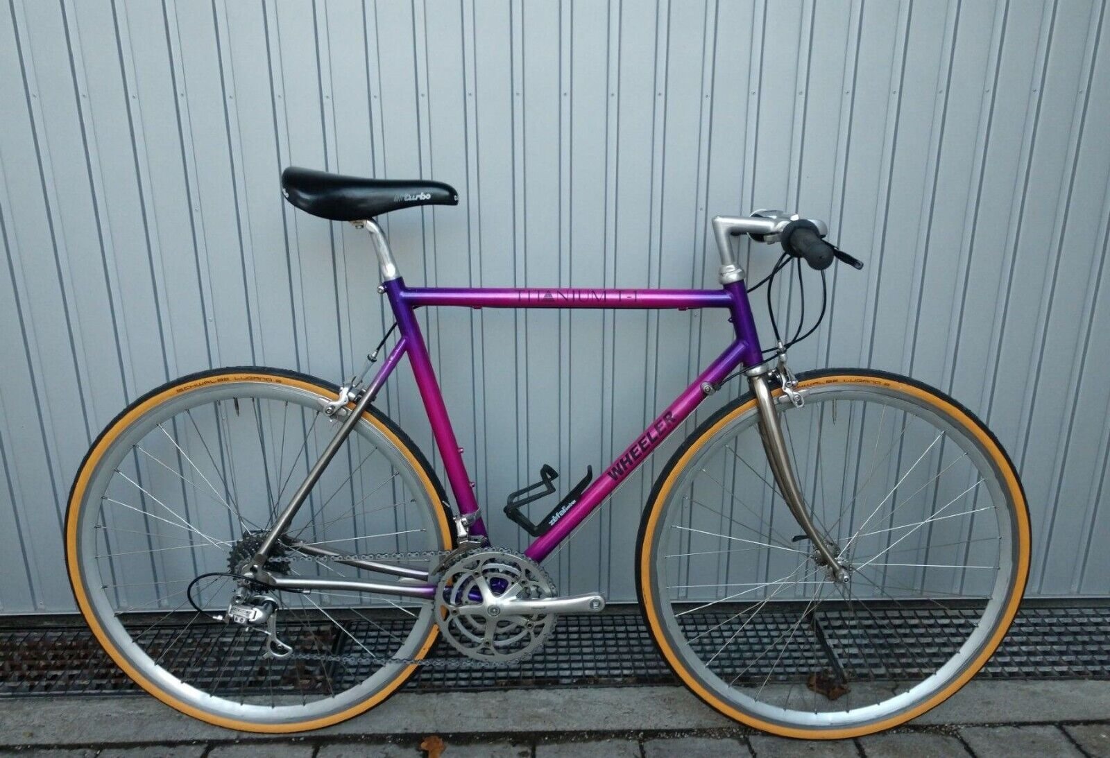

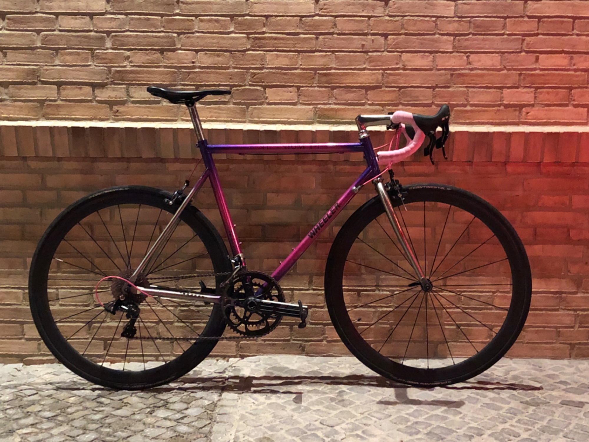

Bereits vor einigen Monaten hatte ich in einem anderen Thread mein Wheeler Titanium R1 von 1995 (?) vorgestellt.
Die Ausstattung vom Verkäufer war eine Campagnolo Racing T Gruppe mit Dreifachkurbel und Flatbar. Mir sagte die Ausstattung des Rades nicht sonderlich zu, weshalb ich zuerst meine Tricolor-Gruppe von meinem Stahlrahmen verbaute, davon habe ich noch dieses Bild:
Doch schon bald reizte es mich, den Alten Titanrahmen mit modernen Komponenten zu vermählen. Sodass ich eine sehr günstige Ltwoo-Schaltung verbaute, sowie Retro-Aero Felgen besorgte. Des Weiteren tauschte ich Vorbau und Sattelstütze gegen welche aus Titan und brachte einen modernen Lenker an:
Mir gefiel die filigrane Gabel bald nicht mehr, da sie mir an dem Rad zu zierlich vorkam, weshalb ich diese ebenfalls gegen Titan tauschte. Inspiriert von anderen Aufbauten hier aus dem Forum und weil die Alufelgen sackschwer waren, tauschte ich diese noch günstig gegen welche aus Carbon. Das ist der aktuelle Stand. Ich könnte mir in der Zukunft noch vorstellen, dass Lenkerband gegen ein anderes zu tauschen, sowie aus Gewichtsgründen eine Sram Red zu besorgen.
Bilder sind von mir
Schönes Bike, schöne Entwicklung.
Ich kann mir vorstellen, mit schwarzen Lenkerband, sieht der Aufbau ruhiger aus. Würde ich an deiner Stelle also tauschen. Und, ich würde auch die Zughüllen gegen schwarze tauschen. Dafür aber den Zugenden pink eloxierte Endkappen verpassen. Das nimmt dann die Farbe des Rahmens subtil auf. Vielleicht noch Ventilkappen in ebenfalls pink eloxiert. Einfach mal ausprobieren. So Teile kosten nicht die Welt.
Allseits gute Fahrt!
Wie schaltet und bremst die Ltwoo-Gruppe? Die Schremshebel sehen fast aus wie Campa. Wenn ich was zu Meckern suchen würde, dann wäre das die Kurbel mit diesen massiven Armen... Aber sonst alles richtig gemacht. :)
Schalten tut sie sehr direkt und erinnert mich dabei sehr an meine alte Sram Apex. Generell würde ich die Schaltung auch auf dem Niveau Apex oder 105 verorten. Die Bremsen und Kurbel sind von Zrace, einem anderen Hersteller. Hier fand ich die Qualität der Kurbelschrauben sehr schlecht, ansonsten machen Kurbel und Bremsen ihren Dienst, das tauschen der Bremsbeläge durch Swissstop hat sie viel besser gemacht. Die Kurbel verwendet den DUB Standard und nach tauschen der Schrauben funktioniert sie sehr gut. Sie ist mir bloß mit fast 800g ein wenig zu schwer um dauerhaft am Rad zu bleiben.
Für mich ein größerer Nachteil an der Gruppe ist, dass die Daumenschalter nicht im Drop verwendet werden können. Aber anscheinend hat Ltwoo bei den neueren Hebeln das Problem gelöst.

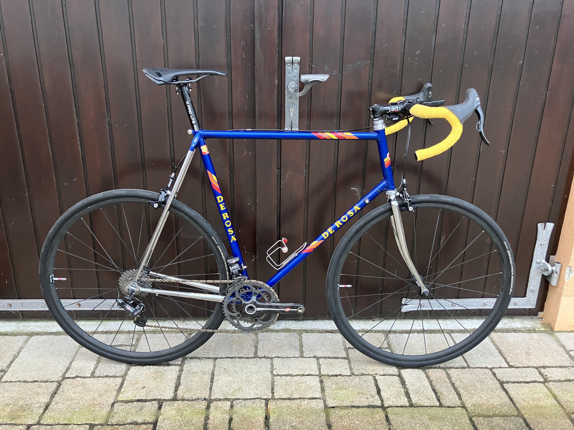

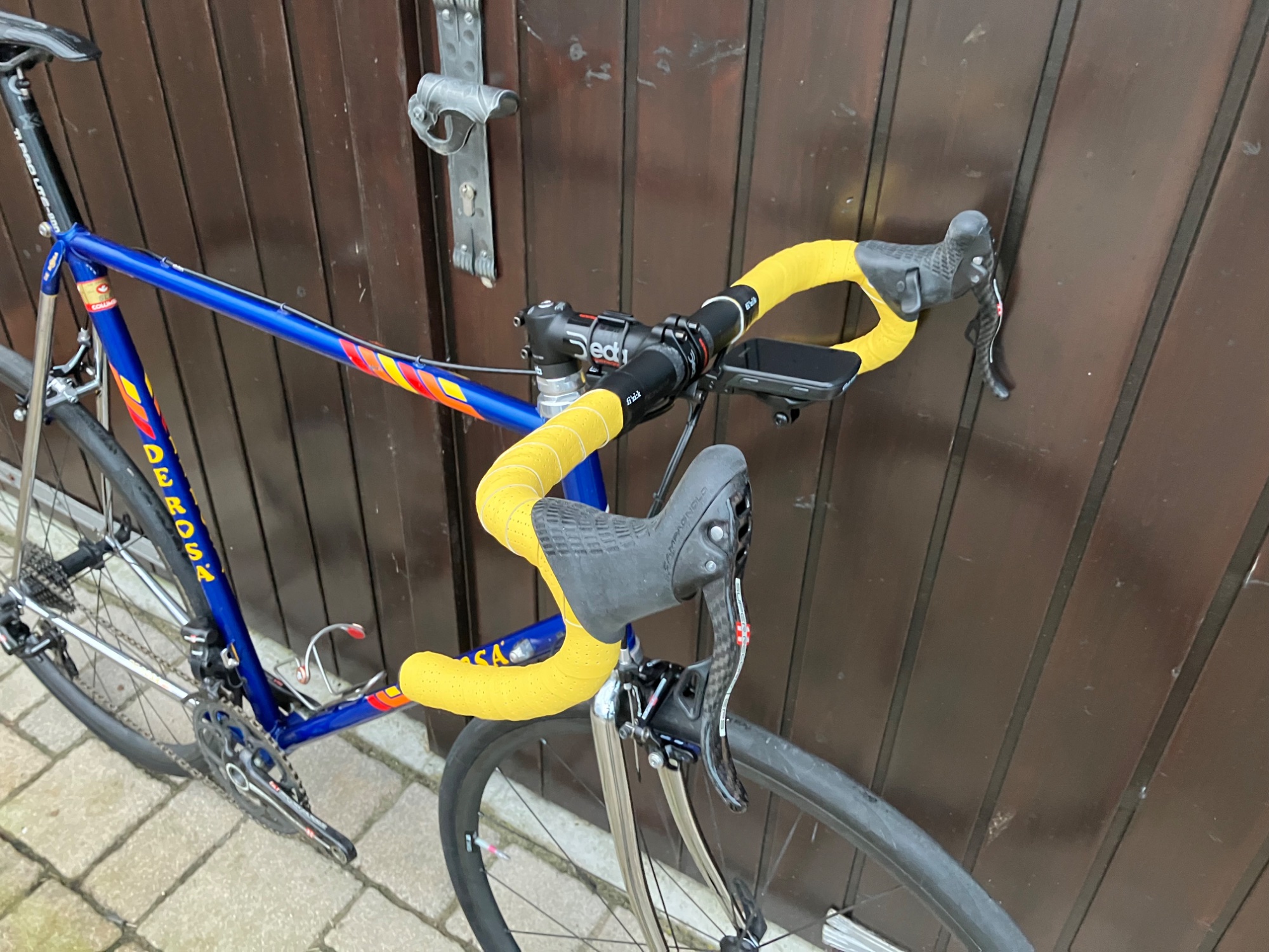

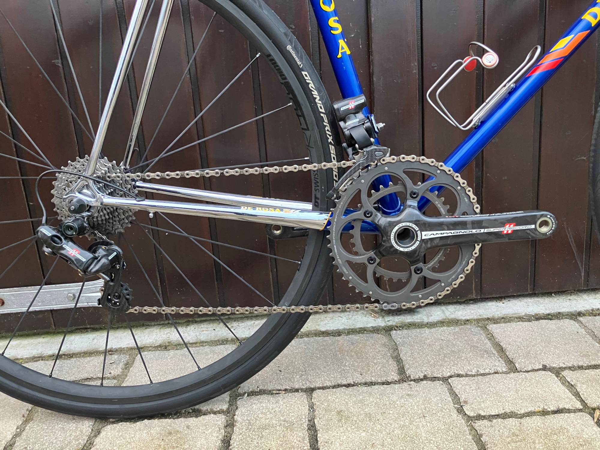

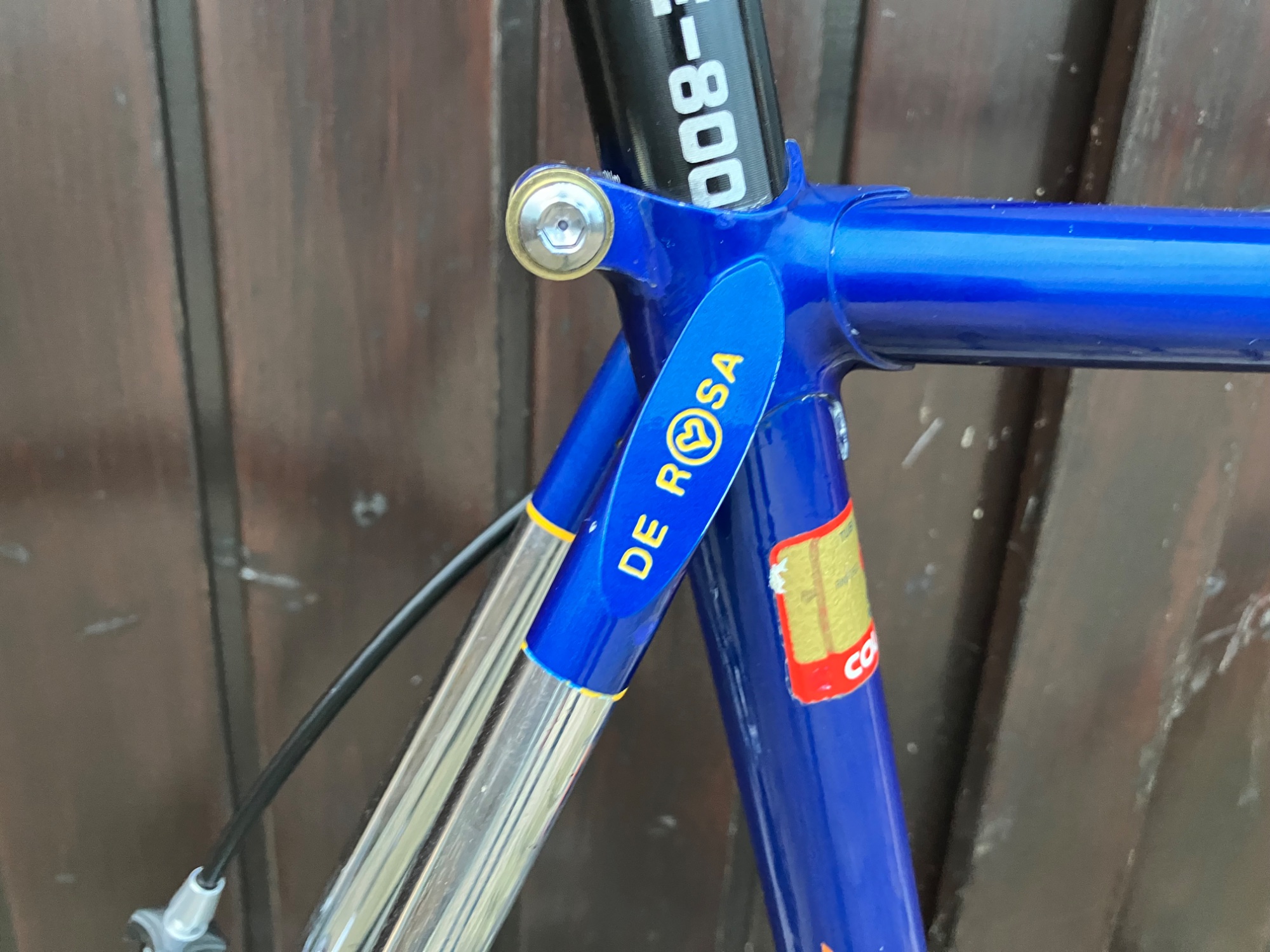

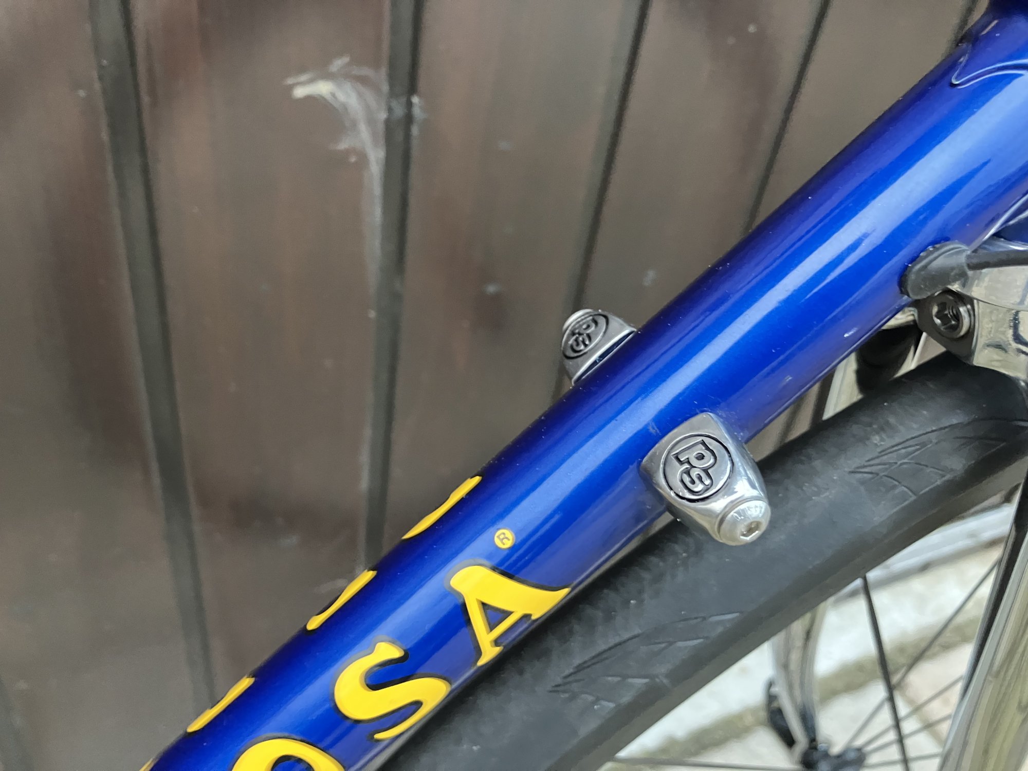

Ein De Rosa Professional Sammontana. Ich hab mir das die letzten Wochen mit einer Campa Super Record EPS 11 und DT Laufrädern neu aufgebaut. Liegt am Ende bei 8,5kg. Leider war noch keine Gelegenheit für eine Probefahrt …

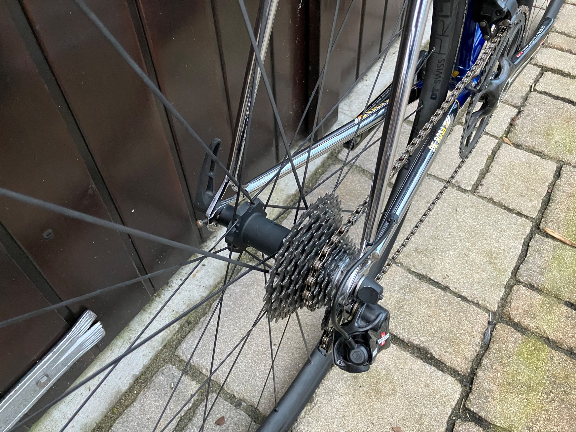

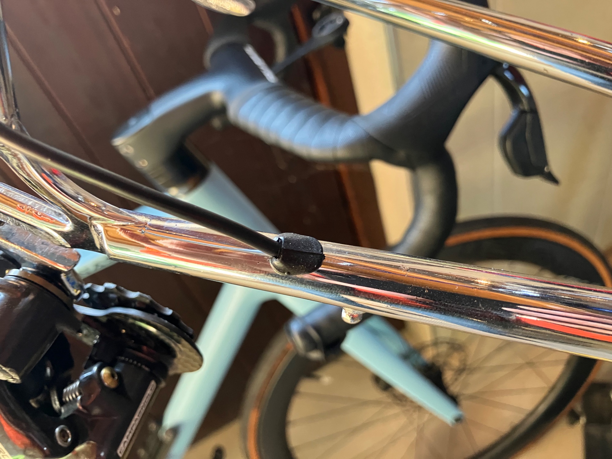

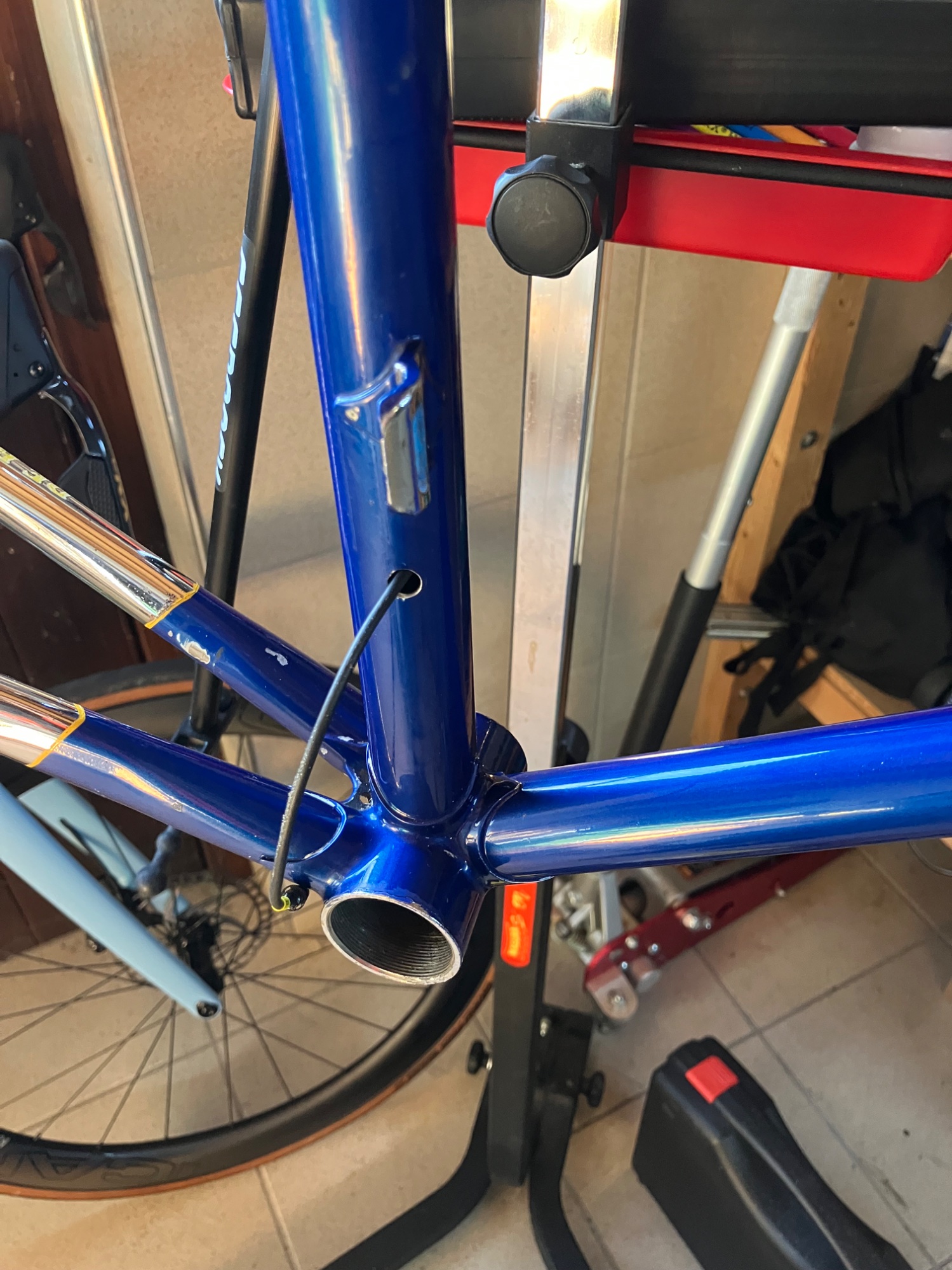

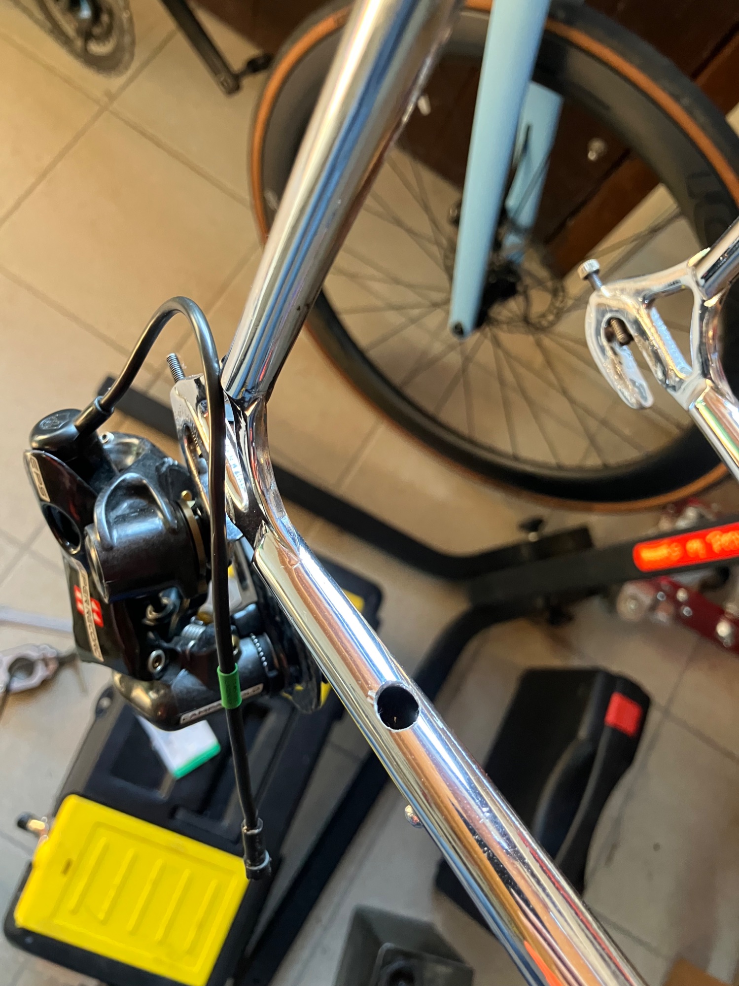

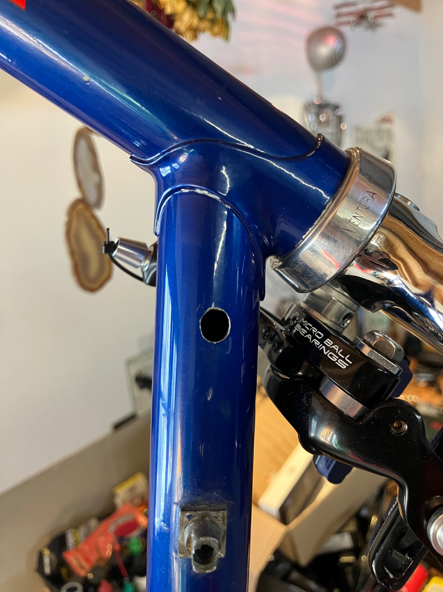

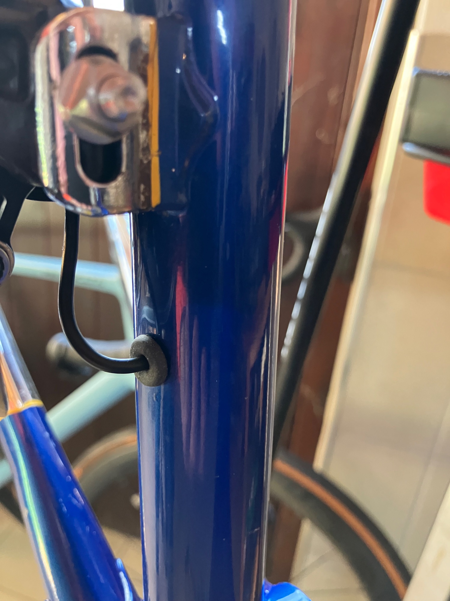

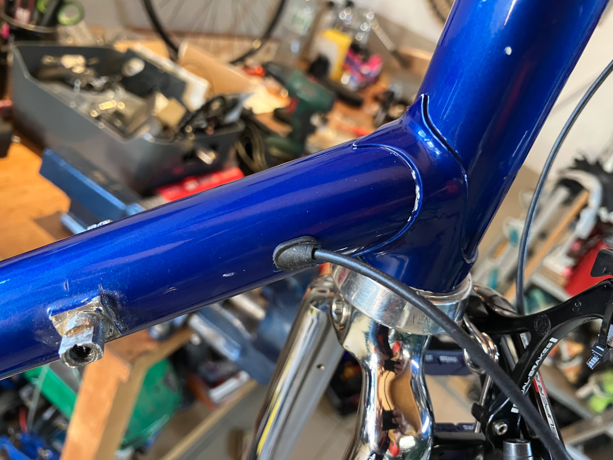

3 Löcher. Hinten an der Kettenstrebe für das Schaltwerk (7x8mm Langloch), eines am Sitzrohr für den Umwerfer (7mm) und eines vorne am Unterrohr (wieder 7x8mm). Für die Langlöcher gibt‘s von Shimano Gummitüllen für die Di2-Kabel. Passen perfekt. Hatte schon etwas Bammel den schönen Rahmen anzubohren. Ging aber einwandfrei …

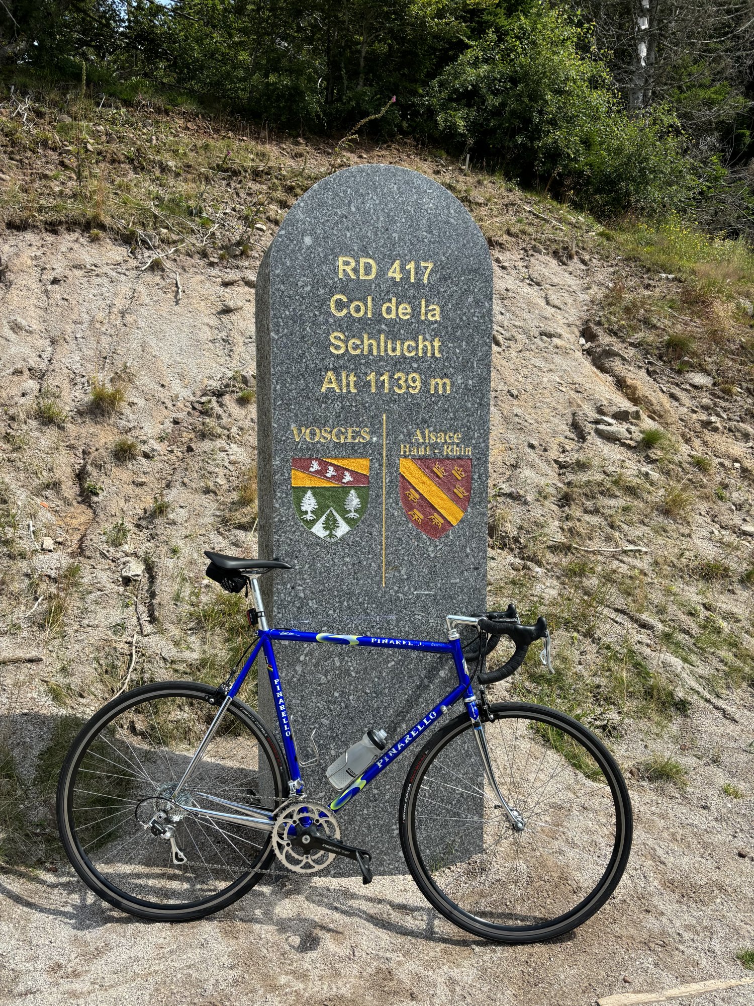

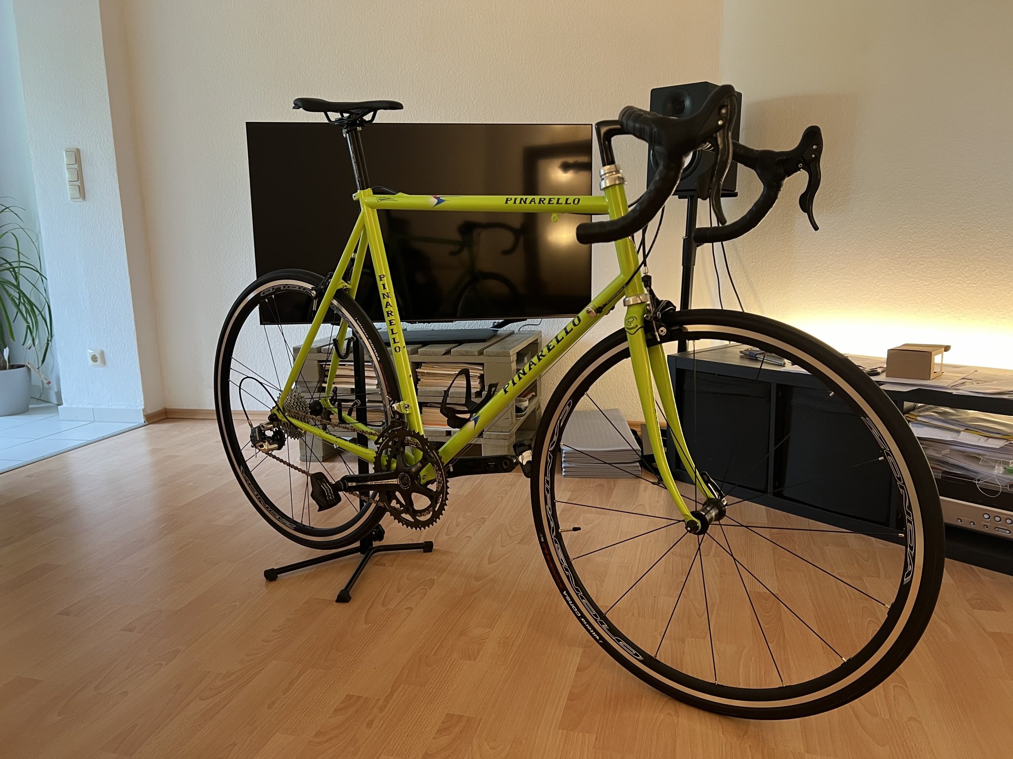

Das ist mein letzter Aufbau und den mag ich einfach mal mit euch teilen.
Die Fakten:
Rahmen: Pinarello Dyna
Gruppe: Campa Record 11fach
Laufräder: Campa Zondas
Vorbau: 3ttt Record 84
Steuersatz: Campa C- Record
Lenker: ITM Racing 300
Sattelstütze: Thompson
Sattel: SQ Lab 612R
Mäntel: Vittoria Graphene 2.0
Den Rahmen hab ich glücklicherweise mal aus Italien gekauft. Dürfte wie an der Startnummerhalterung zu erkennen ist, mal im Wettkampf Bereich genutzt worden sein.
Der Rahmen ist für Stahl wirklich leicht 1.8kg, die Gabel wiegt 700g.
Insgesamt bringt das Gerät mit alle Teilen ca. 8,5kg auf die Waage. Wäre mit Sicherheit noch ein bisschen leichter gegangen, bin aber kein Gewichtsfetischist.
Ist ein Mega Bike, geht gut vorwärts und ist durch den TIG geschweißten Rahmen auch „relativ“ steif und dementsprechend reaktiv.
Hoffe euch gefällt der Hobel, mir zaubert er auf jeden Fall bei jeder Runde ein dickes grinsen ins Gesicht.
Wünsche euch allen ruhige Feiertage und gute Erholung.
Liebe Grüße, Moe.
