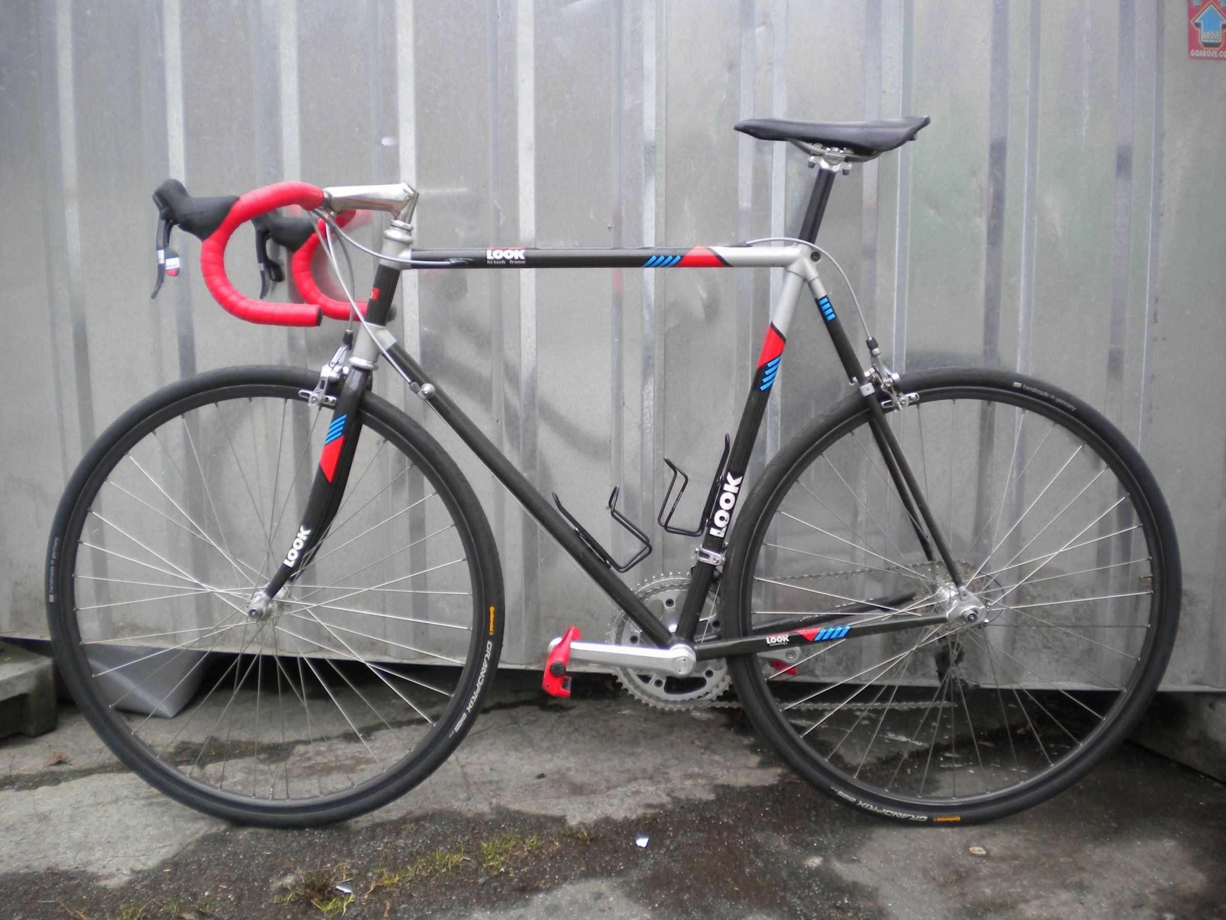

Mein erster Kohlerenner, wäre wohl mit der original Dura Ace Ausstattung fast mal im Kdm gelandet und wurde mir dann als Rahmenset überlassen (Danke nochmal!).
Der KG76 müsste so um 1990 rum produziert worden sein und hat diese schön schrullige Indianerbemalung, die ein bisschen an die 80er erinnert aber mit dem Indianer Thema auch schon die 90er einläutet. Die MAVIC SSC Teile aus der Zeit (hingen komplett an einem zu kleinen Peugeot aus Frankreich) habe ich zuerst drangeschraubt aber dann nur die klobige Kurbel behalten und den Rest mit anderen, in etwa zeitgemäßen und modernen Komponenten ersetzt.
Ich hoffe die Zusammenstellung gefällt dem einen oder anderen.

Für die original "alte" Red Kurbel braucht man dieses doofen GPX Innenlager und die schien mir beim Ausprobieren auch etwas weich zu sein, die sind wohl auch eher was für moderne Rahmen mit "press fit" Lagern..
Wegen den GPX-Lagern mußt Du dir keine Sorge machen. Hab ich jetzt zum zweiten Mal in BSA-Variante in Verwendung, da ist nix soft.
War wohl ein bisschen verquirlt ausgedrückt, ich meinte die alte Red Kurbel war bisschen weich, nicht das GPX Lager. Bei den GPX Dingern liegen die Lager ja hebelmäßig sogar etwas günstiger. Ich bevorzuge aber eine klassisches Innenlager mit möglichst eng am Gehäuse anliegenden Kurbelarmen. Diese aufgeschraubten Gehäuseerweiterungen sind nix für mich.
Die olle Mavic Kurbel ist übrigen bocksteif und die KBs eiern auch im Wiegetritt im Vergleich zu anderen Kurbeln so gut wie gar nicht. Ich hatte erst ein Mavic SSC Innenlager in 116 zum ein- bzw. durchschrauben (sind ita Gewinde) und habe dann, für eine optimalere Kettenlinie, auf ein Campa Lager gewechselt.
Die RED Kurbel kenne ich nicht. Vollcarbon? Ich hatte 'ne Rival Alu mit GPX und aktuell eine ältere Force Alu mit Carbon laminiert. Beide einwandfrei ohne Gelabber. Die Starfish paßt aber prima zum Gestell (schönes Rad !), da erübrigen sich weitere Spekulationen ;-)
Ja, die ist für eine Carbonkurbel ziemlich filigran, sieht so ähnlich aus wie die Rival Alu Kurbel.

War wohl ein bisschen verquirlt ausgedrückt, ich meinte die alte Red Kurbel war bisschen weich, nicht das GPX Lager. Bei den GPX Dingern liegen die Lager ja hebelmäßig sogar etwas günstiger. ...
GPX ? Was soll das sein ? Ich kenne nur GXP...das ist nicht haltbarer Müll...wie alles, was innenlagermäßig von diesem Hersteller kommt. --> geplante Obsoleszenz
Weiche Kurbeln? Förstermann, bist du es?
Das ist die (entlabelte) Force zu der gezeigten Red. Absolut unauffällig im Rahmen aus FM-1 querovalisiert.
Hattest du die Red in dem selben Rahmen?
