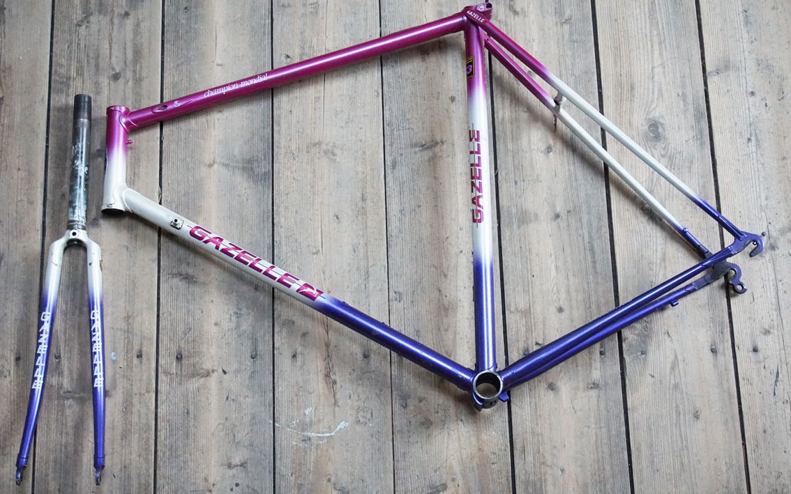

Ich hab meinen Traumrahmen gefunden, nen 91er Gazelle AA 653. Leider ist der Zustand nicht so toll und die Farben eher gruselige 80er
– was aber das Umlackieren um so leichter fallen lässt. Und modern aufbauen will ich es auch – auf jeden Fall.
Ich dachte an Sram, die Red ist mir zu teuer, ich find für nen Hobby-Stahlrahmen reicht auch die Rival. Ich hab mal nen Farbbeispiel angehängt.
Kommentare sehr erwünscht.

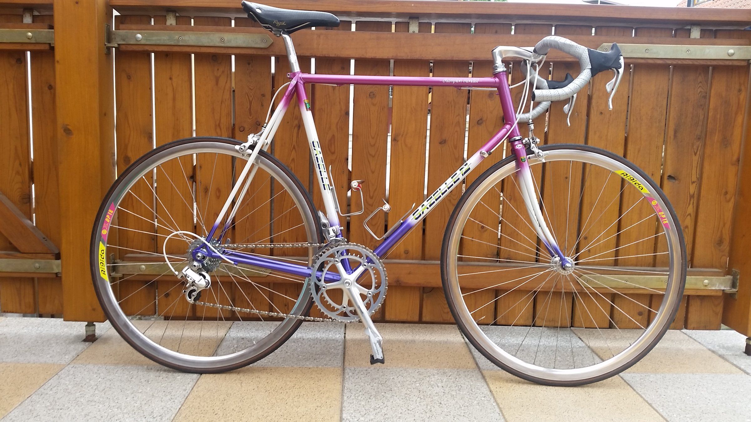

... so schlimm finde ich die Farbe jetzt aber nicht. Hab mal was gebastelt:
Naja, Ahead am 1 Zoll Steuerrohr sieht immer klobig aus - muss man nicht machen.
Die tolle, strahlende Rahmenfarbe kommt mit den schwarzen Teilen erst richtig gut zur Geltung. Bitte nicht überlacken!

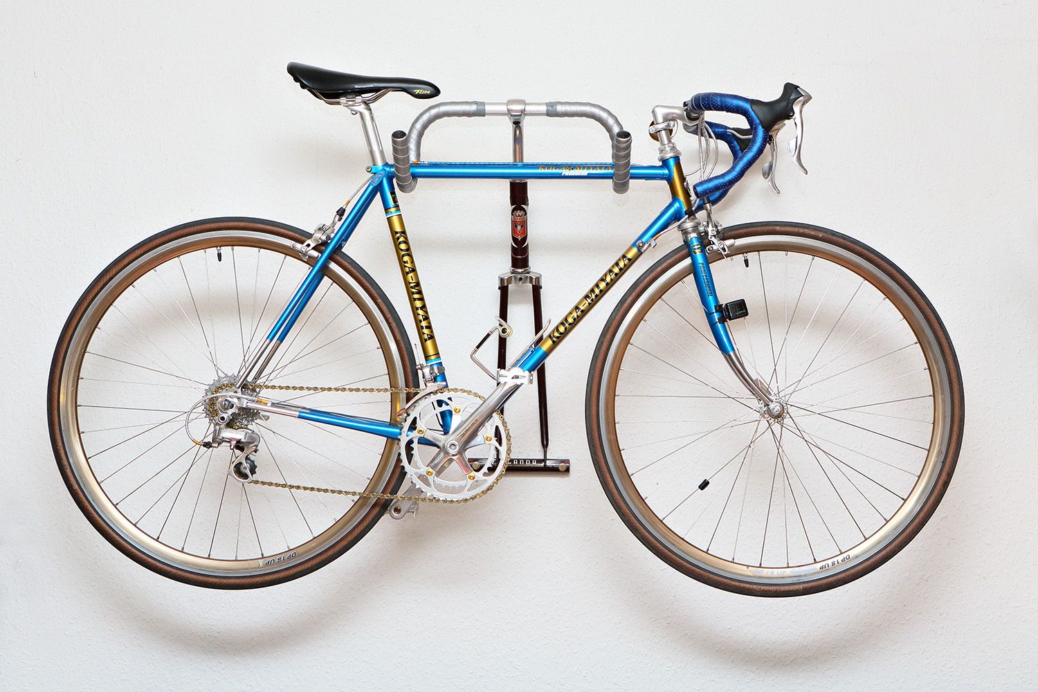

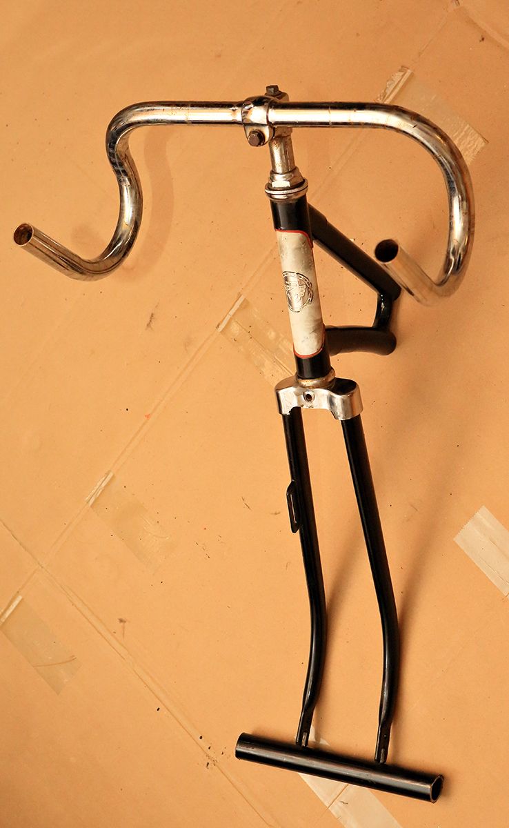

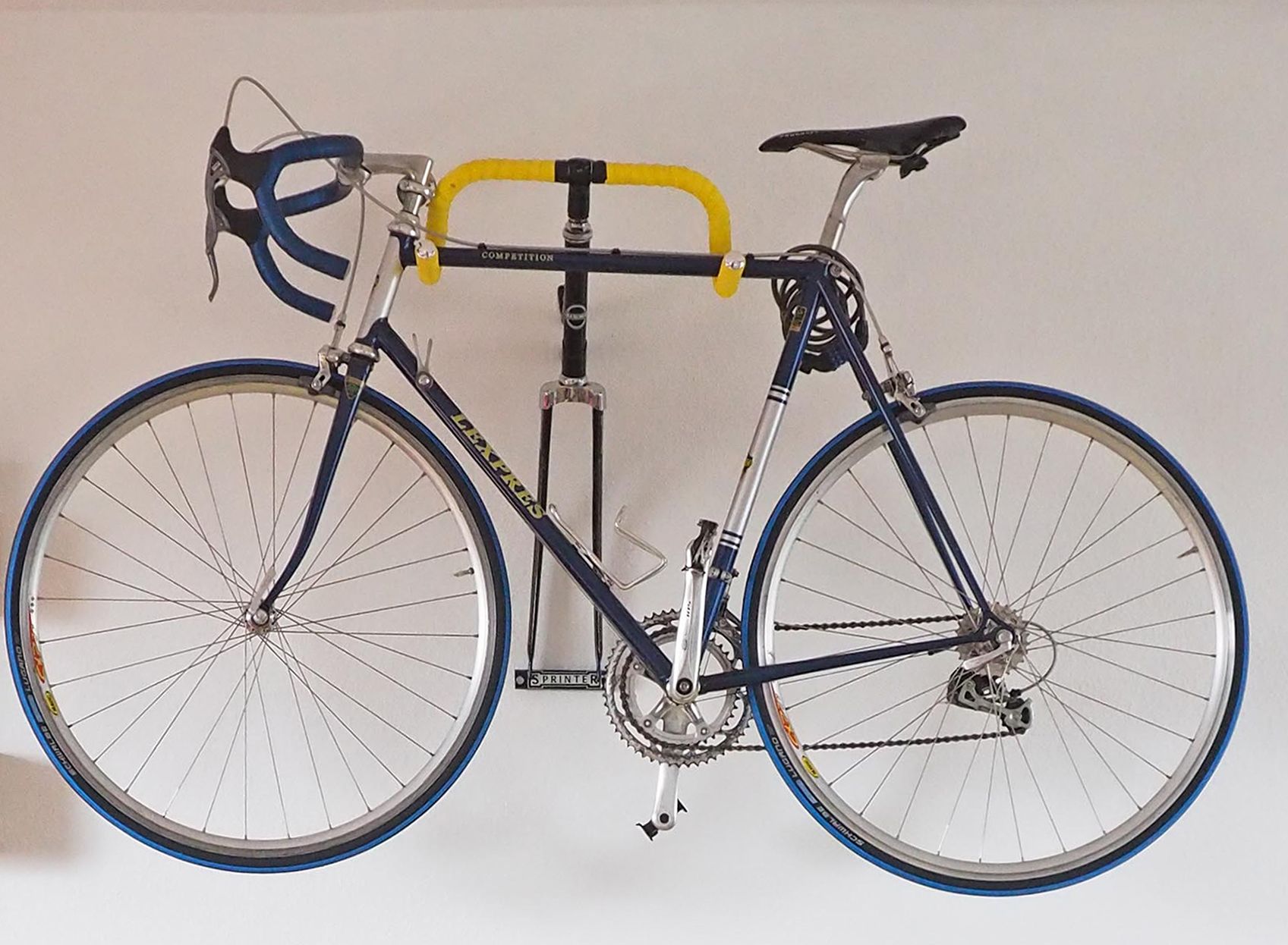

Haste den Radhalter selbst gebaut?
Da würden mich ein paar Detailbilder interessieren :)
ja sicher. Hab schon mehrere davon für gute Bekannte gebaut. Der Nachteil daran ist, dass man immer ein Rad opfern muss.

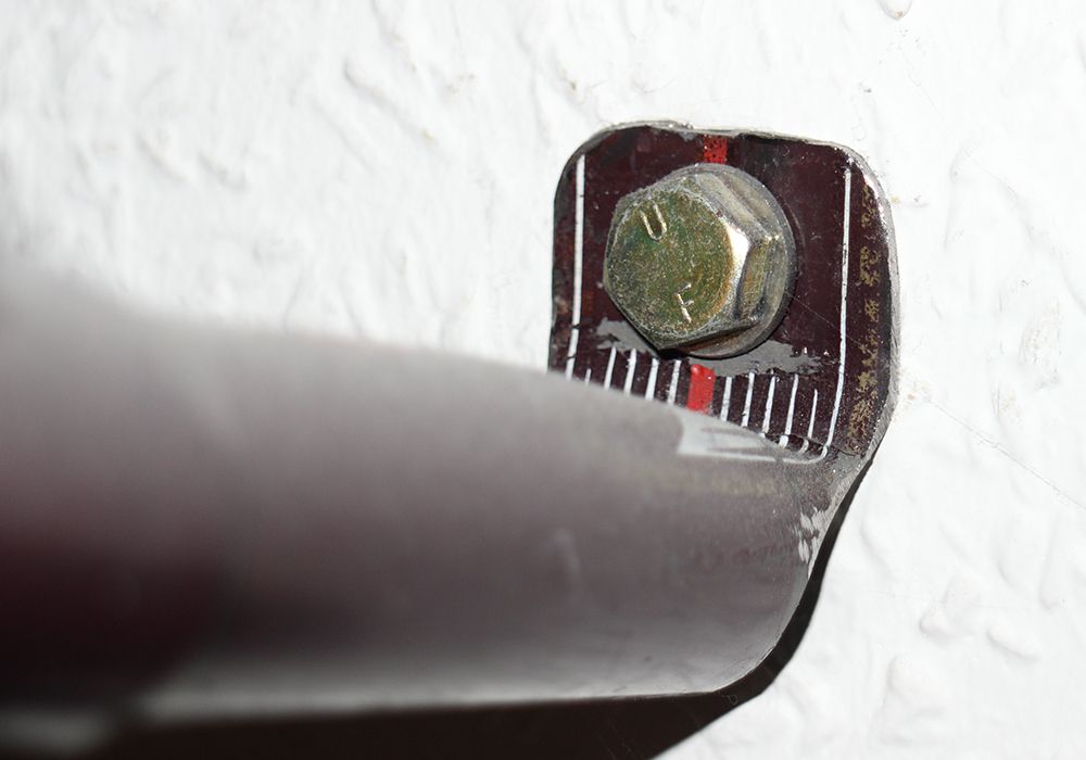

Wie wird das readymade an der Wand befestigt?
Super Idee...:daumen::daumen::daumen:

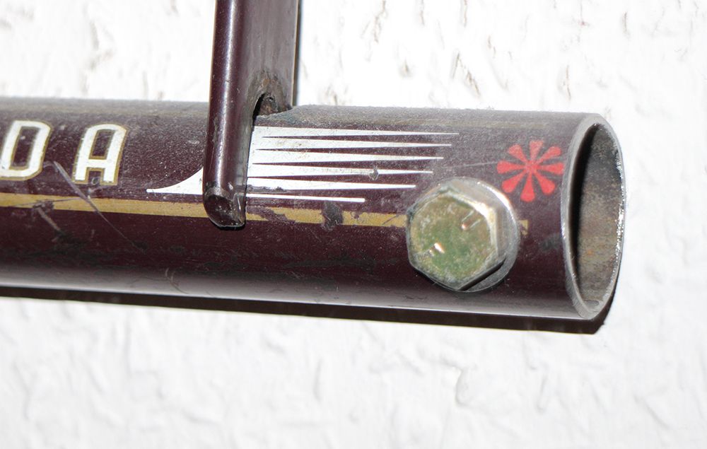

Die Befestigung Ist einfach und eher rustikal. Das Ganze steht auf dem Rohr das unten drunter quer an die Wand geschraubt wird. Da sind oben zwei Löcher drin in die die Gabel einhakt. Oben am Oberrohr bleibt beim ablängen noch eine wenig Blech stehen das dann nach oben gebogen als Öse für die dritte Schraube in die Wand dient.
