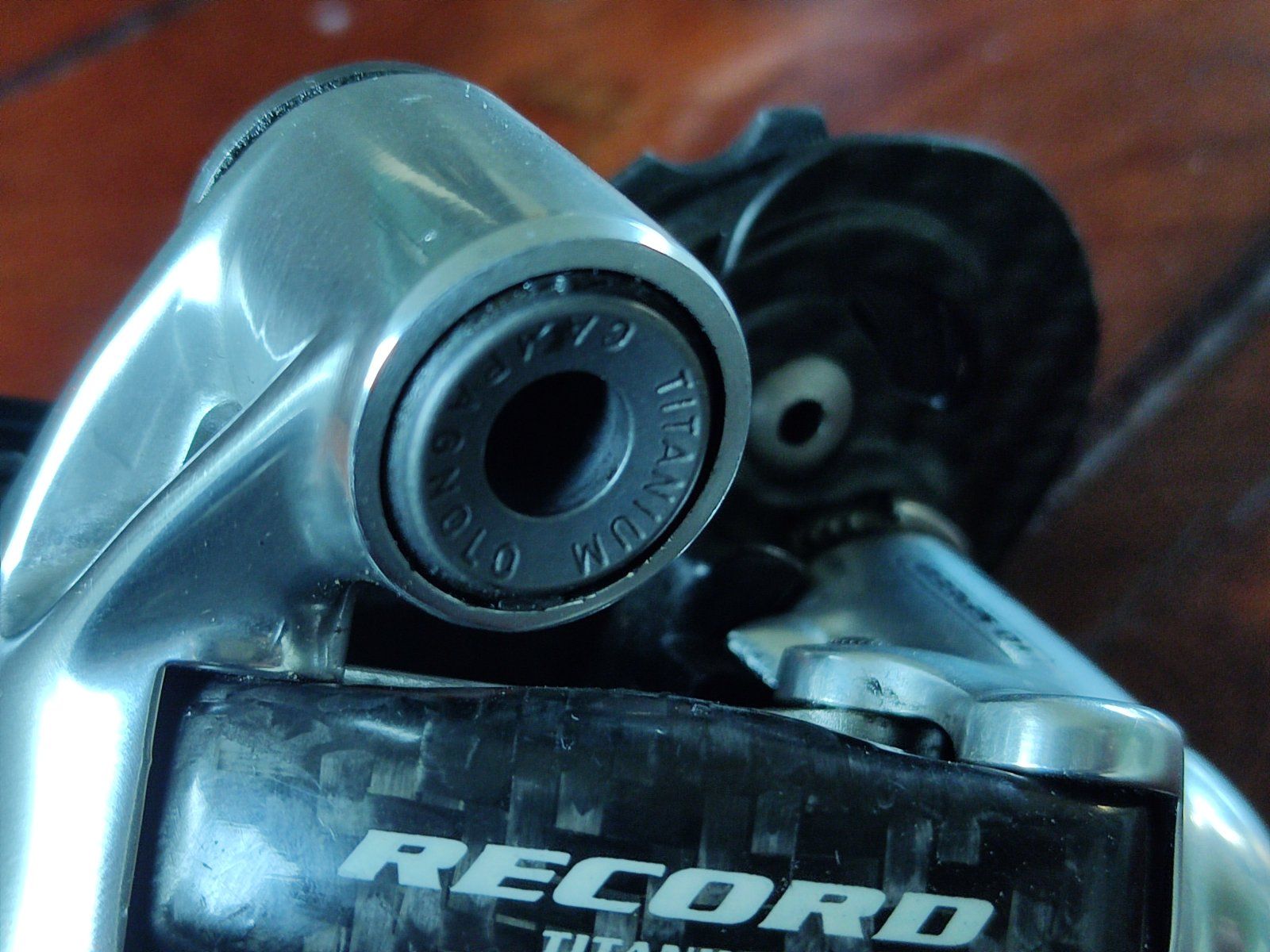

Wo liegt der Unterschied zwischen der "normalen" und der Titanium Version? Sprich: Welche Teile sind aus Titan an der Titanium Version?
Die beiden Bolzen sind aus Titan und die kleine Schraube zur Zugklemmung wenn mich nicht alles täuscht.
Das Record 10-fach Schaltwerk mit dem Carbon-Parallelogramm gab es erst ab 2004 (RD4-RE..) und hat meine ich immer die Teile aus Titan gehabt?
Davor hatte es ein Parallelogramm aus Aluminium und wurde RD00-RE210.. genannt.

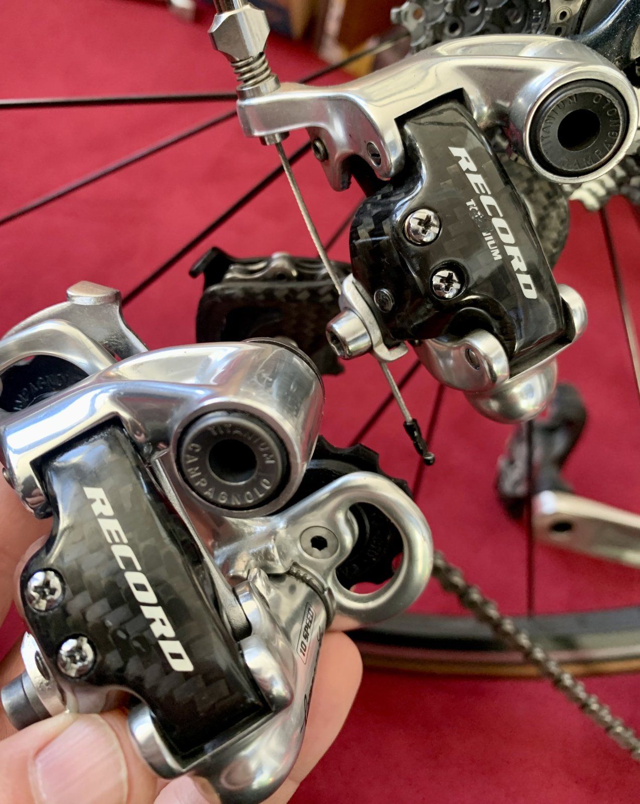

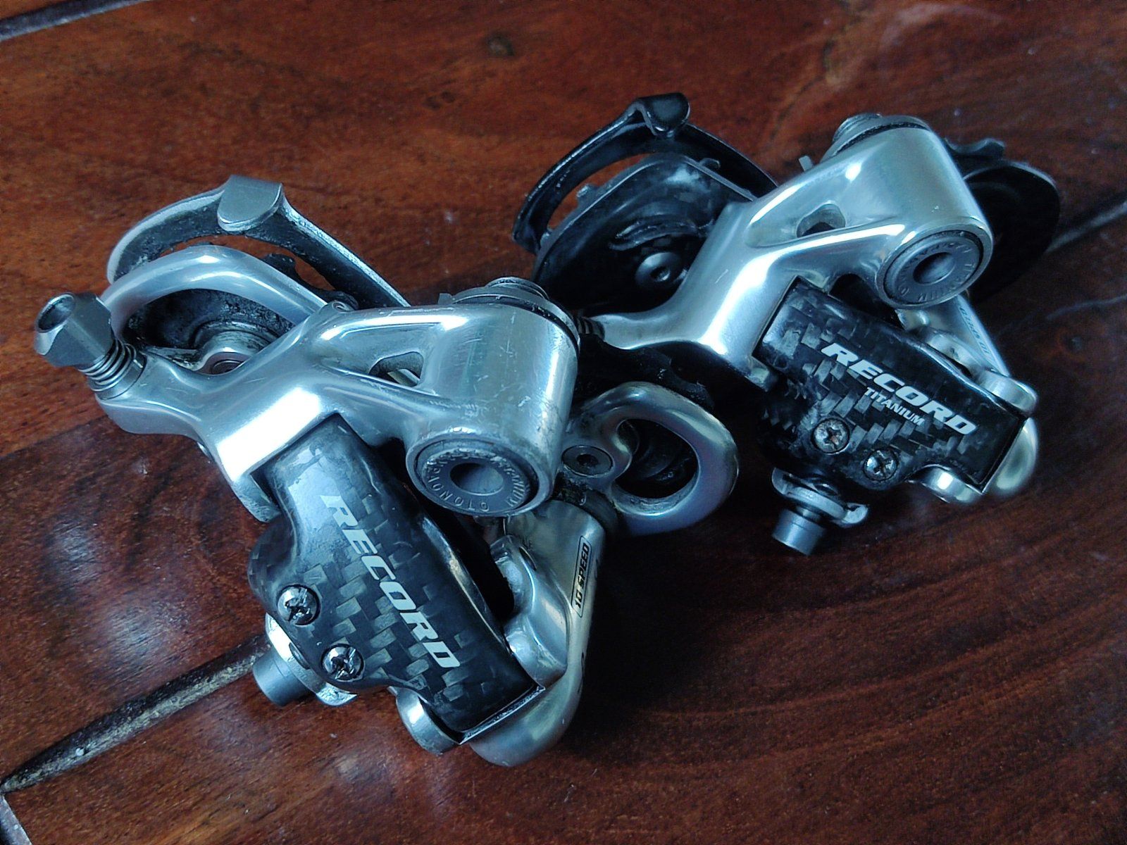

Ich dachte der Unterschied ist das beim Titanium der Käfig für die Röllchen aus Carbon ist...
Hab beide Varianten da
Das ist genau der Unterschied den ich beschrieben hatte, hab mich vielleicht doof ausgedrückt 🙈
Wobei bei deinem hinten im Bild gezeigten Schaltwerk die Zugklemmschraube nicht original zu sein scheint?
Ich habe die beiden hier und bis auf etwas anders geformte Bolzen für die Schalträdchen (beide Typen nicht magnetisch) erkenne ich keinen Unterschied. Auch die beiden großen Bolzen zur Schaltwerksbefestigung sind mit Titanium beschriftet. Nur einmal halt mit Schwinge aus Laminat und einmal Al.
Wahrscheinlich wieder ein weiteres Mysterium aus der sagenhaften Esoterikwelt von Campagnolo 😉
Wahrscheinlich wieder ein weiteres Mysterium aus der sagenhaften Esoterikwelt von Camoagnolo 😉
Das ist aber auch fast der einzige Unterschied den es gibt :D
Das auf dem einen Schaltwerk "Titanium" draufsteht kann man getrost ignorieren...
Ein weiterer Unterschied besteht noch in den Schaltrollen selbst.
Die Version mit Alukäfig benötigt RD-RE700 Schaltrollen für 10-fach mit 8,4mm Breite.
Die Version mit Carbonkäfig benötigt dagegen RD-RE600 Schaltrollen mit 8,8mm Breite die eigentlich für 9-fach gedacht sind.
Hmm, bei mir sind die selben Röllchen drin, beide mit C9-C10 beschriftet. Vielleicht die neue Version mit 8,6mm Mittelwert 😉

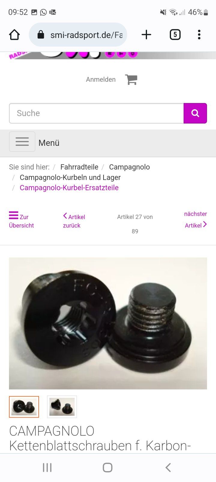

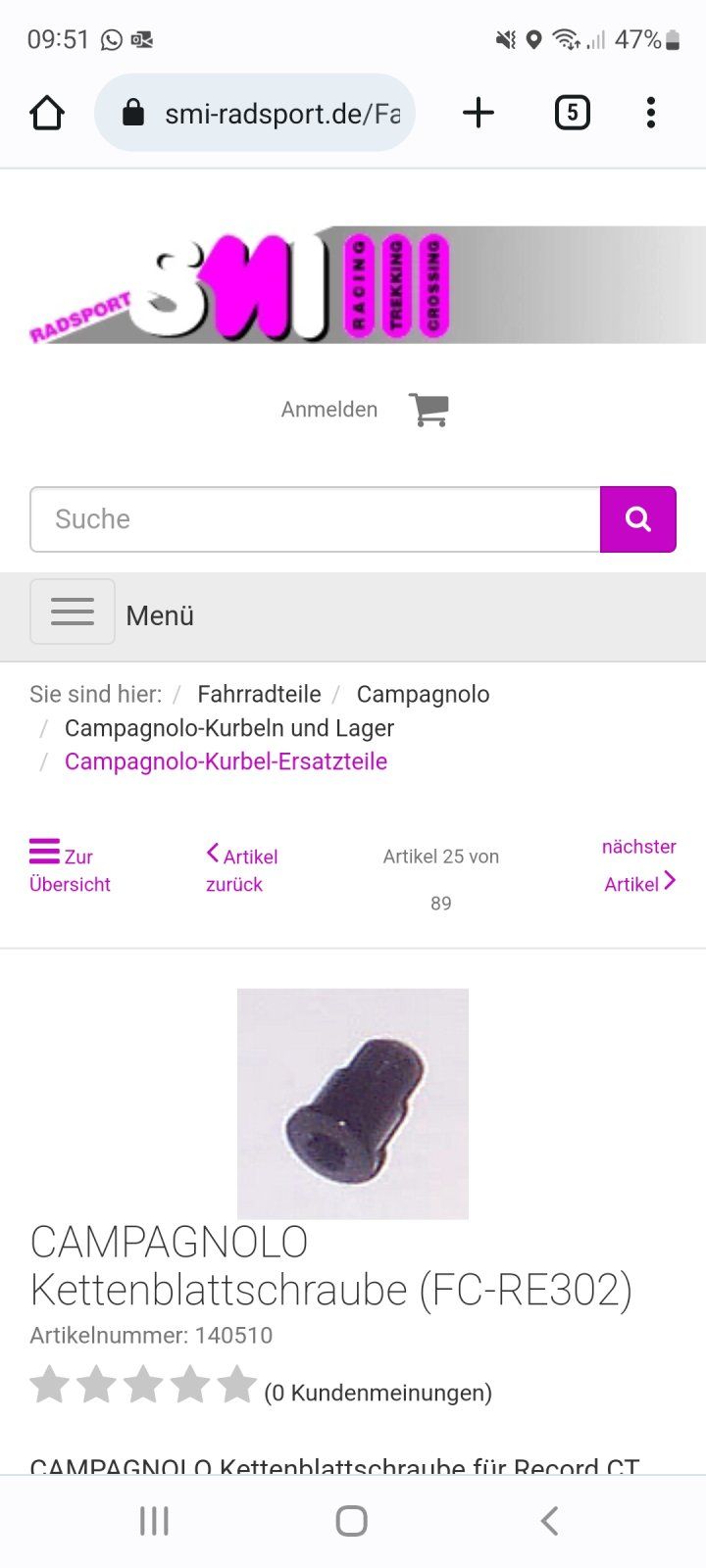

Was mir aber noch auffiel: Benötigt die 10fach Record UT-Kurbel spezielle Kettenblattschrauben? Der Durchmesser der Bohrung im Kurbelarm ist zu klein um das Innengewindestück älterer Verschraubungen aufnehmen zu können.
Hi,
Du brauchst die, vielleicht bekommst du die im Forum
Sind ja auch nur 0,2mm pro Seite und es behauptet auch niemand es würde nicht gehen, ich gebe nur wieder was in den zugänglichen Campagnolo Ersatzteilkatalogen zu finden ist und bei mir auch so zutrifft.
https://www.campagnolo.com/media/files/035_175_Ersatzteil-_Werkzeug-_Katalog_Campagnolo_2003.pdfhttps://www.campagnolo.com/media/files/035_174_Ersatzteil-_Werkzeug-_Katalog_Campagnolo_2004.pdf
Die UT-Kurbel gab es ab 2007, auch einfach die Nummern und Maße vergleichen :daumen:
https://www.campagnolo.com/media/fi..._Werkzeug-_Katalog_Campagnolo_2007_Teil_A.pdf

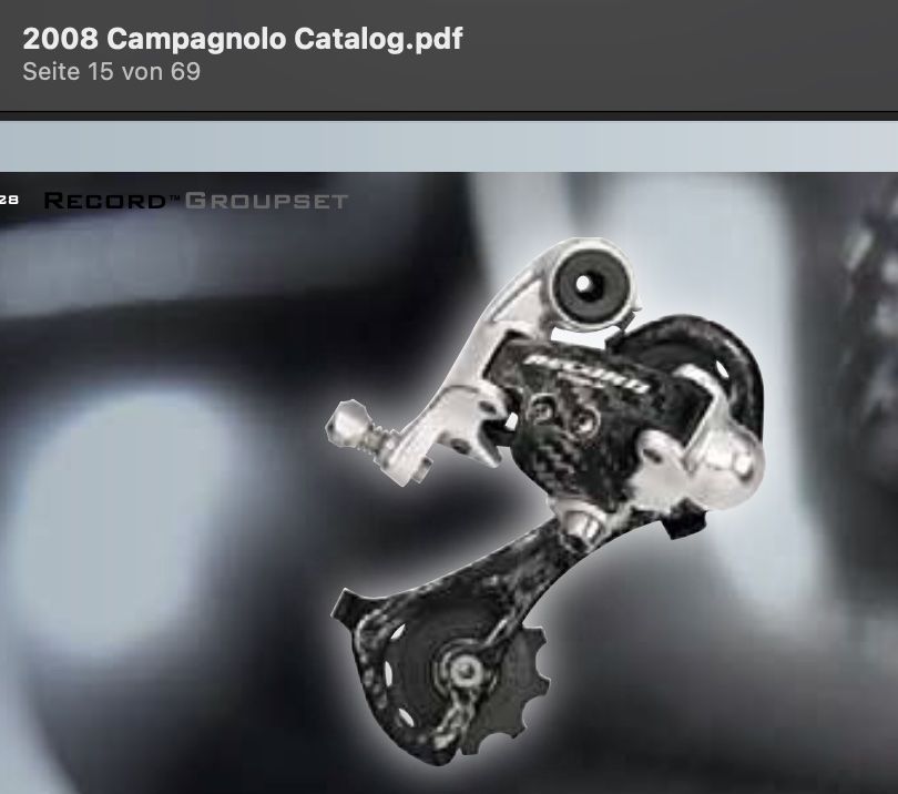

Es gibt das Schaltwerk mit der Carbonschwinge sowohl mit der bläulichen Titanschraube zur Zugklemmung als auch mit der weiter oben abgebildeten Stahlschraube.
Habe beide Versionen hier liegen und das Schaltwerk mit der Stahlschraube in NIB aus einem original versiegeltem Karton entnommen.
Wenn man in den Katalogen schaut, kann man das auch erahnen, dass in den späteren Jahrgängen dann Stahlschrauben Verwendung fanden. Ist wohl beim vorderen Umwerfer genauso.
Aus dem Katalog 2006:
Aus dem Katalog 2008:

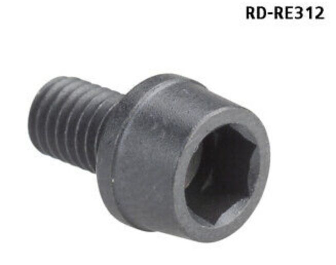

Sind denen bei Campagnolo die Titanschrauben ausgegangen oder was :D
Im Katalog wird es noch nicht mal vermerkt und die Schraube ist wie vorher auch als RD-RE312 geführt...:eek:
Weiss auch nicht warum. Ich hatte das Schaltwerk bei bike24 im Abverkauf bekommen und auch blöd geguckt als ich die Packung aufgemacht habe. Seitdem fällt es mir aber immer wieder auf wenn ich diese Schaltwerke in den KA sehe. Das mit den identischen Ersatzteilnummern finde ich auch komisch. Für die Stahlschraube hätte ich die Nummer RD-RE112 im Katalog erwartet (so wie für das Chorus-SW) 🤷‍♂️
Beim vorderen Umwerfer ist es für die Zugklemmschraube im Ersatzteilkatalog offensichtlich angepasst worden.
Im 2005er Katalog:
  • Record abgebildet mit Titanschraube und im Ersatzteilkatalog geführt als RD-RE312, Chorus mit RD-RE112
Im 2008er Katalog:
  • Record abgebildet mit Stahlschraube und im Ersatzteilkatalog steht für Chorus und Record dann FD-RE108 als Ersatzteilnummer
Wo genau jetzt der Unterschied bei den Stahlversionen RD-RE108 und RD-RE112 liegt weiss ich auch nicht. Sind die "neueren" Stahlschrauben von der Oberflächenfarbe her nicht etwas bräunlicher und gammeln unheimlich schnell?

Ist das jetzt schon Campagnologie im Hauptsemester? Hier mal Bilder aus dem Netz:
RD-RE312:
RD-RE112:
RD-RE108 (schon mit leichten Korrosionsspuren im Gewindebereich :rolleyes: ):
