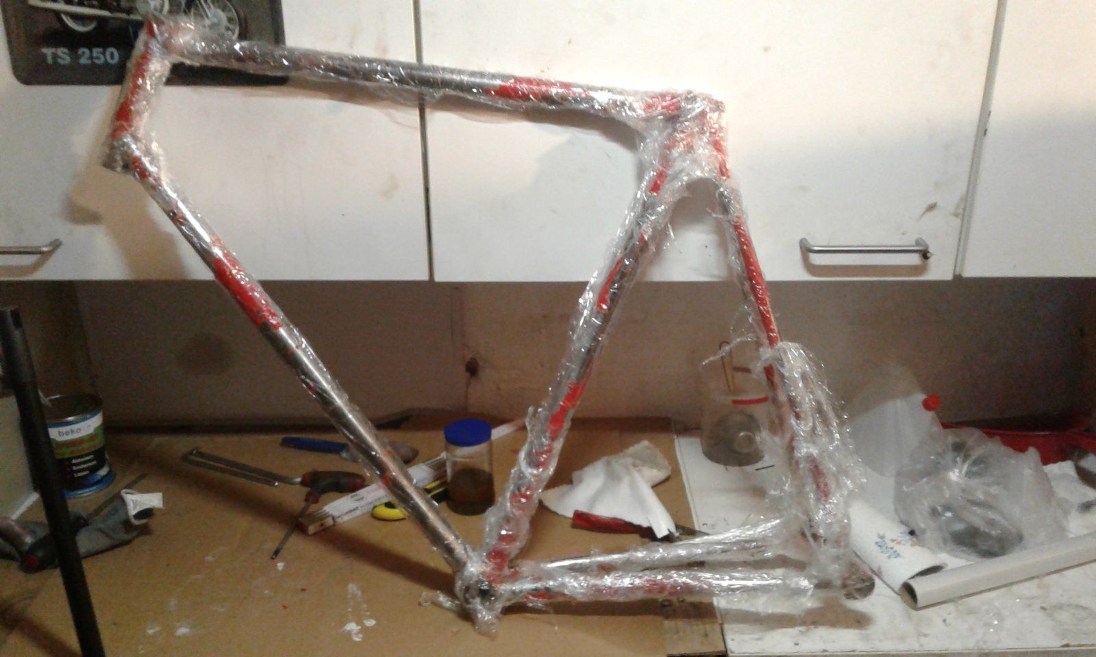

Den Tipp mit der Folie und der Wärme bekam ich netterweise beim Kauf. Leider hatte ich nicht die Möglichkeit es warm zu halten. Es waren lediglich Ca. 10 Grad im Keller.
Für den Rahmen habe ich 4 Behandlungen machen müssen.
Einschmieren + Folie drum (Auf dem Hof), 24std. einwirken lassen , auspacken, 24 std. ablüften/austrockenen lassen, alten Lack abklopfen/abziehen, Dreck einsammeln... und von vorn.
Das Bild zeigt ihn bei der zweiten Behandlung:

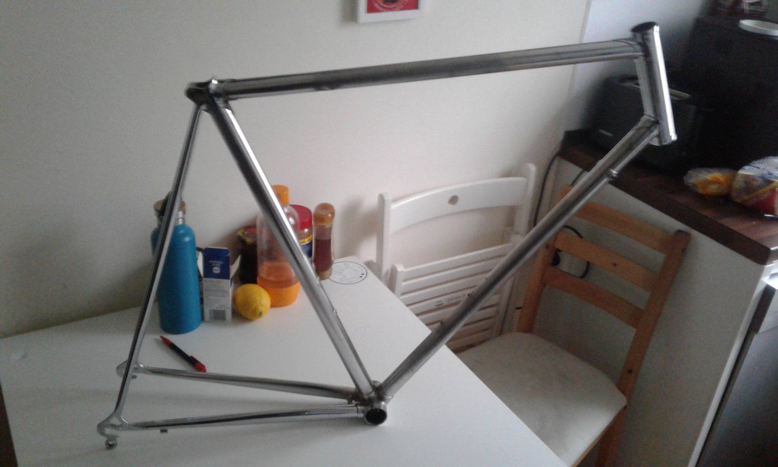

Nachdem der Lack vom Rahmen war konnte ich den Rost sehen der sich wie ein Wurzelgeflecht unter dem Lack ausgebreitet hatte. Es ließ sich aber fast alles mit 1000er Nassschleifpapier entfernen.
Sah dann so aus:
Sauber auf dem Küchentisch kurz vorm wiegen. ca. 1980 Gramm auf der Küchenwaage.
Ich bin gewillt dem Vorbesitzer zu glauben, dass er aus Columbus SL ist.
Leider habe ich nirgendwo eine Prägung gefunden. Nicht mal eine Rahmennummer.

Den Tipp mit der Folie und der Wärme bekam ich netterweise beim Kauf. Leider hatte ich nicht die Möglichkeit es warm zu halten. Ca. 10 waren vorhanden.
Sah dann so aus:
Der Trick ist den Abbeizer nicht trocknen zu lassen. Sondern einwirken und dann direkt mit Drahtbürste und Scotchtape drüber.

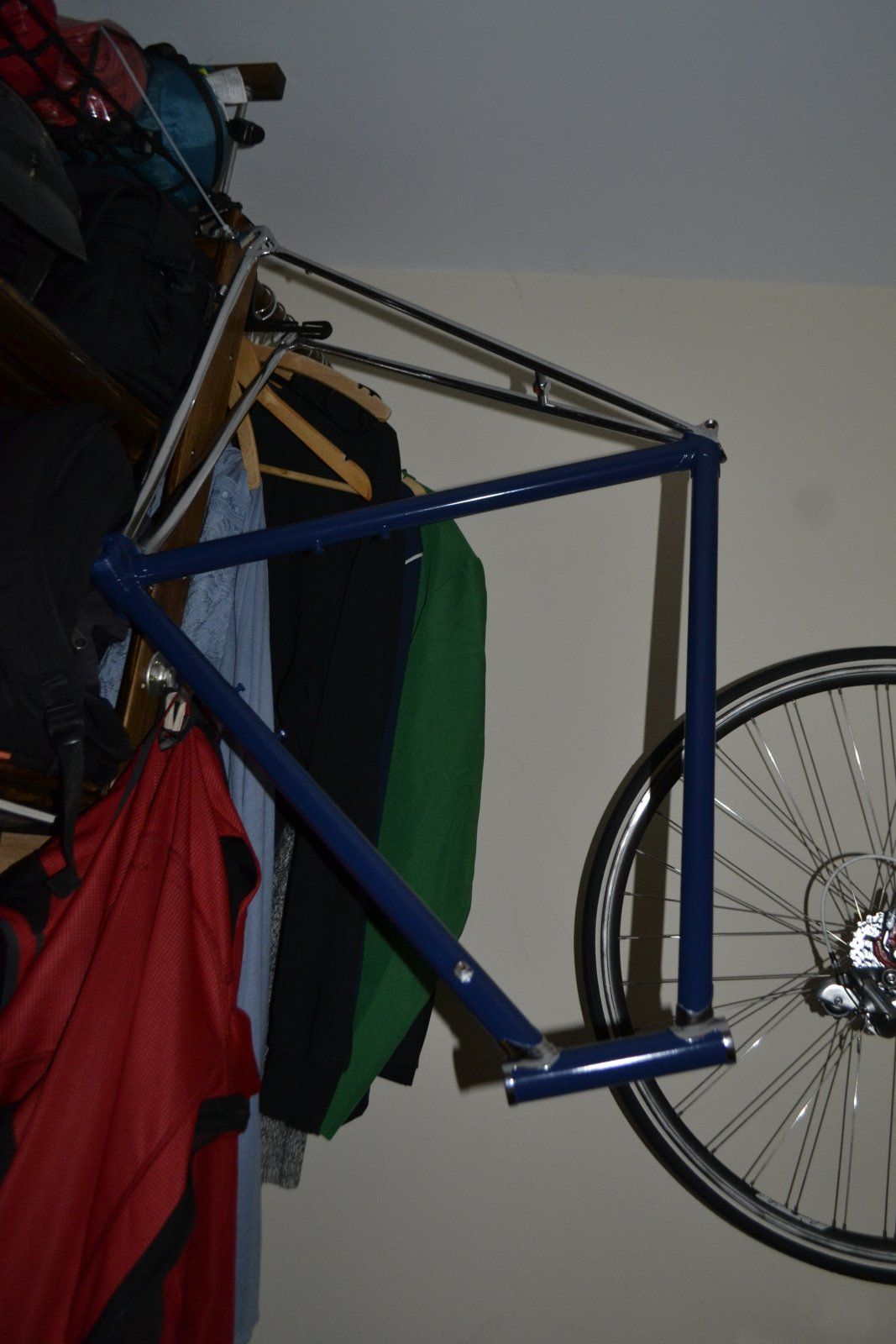

Den Rahmen nackig lassen war keine Alternative. Am Oberrohr hatte sich der Chrom zum Teil ganz verabschiedet und Sattelrohr, Unterrohr und Steuerrohr sind nur matt verchromt und das sehr ungleichmäßig.
Weil ich noch kein blaues Fahrrad habe entschied ich mich für blaue Farbe.
Der Hinterbau und die Muffen am Steuerrohr sollten ohne Lack bleiben. Das Abkleben mit Isolierband habe ich am Schreibtisch gemacht. Gaaanz in Ruhe....

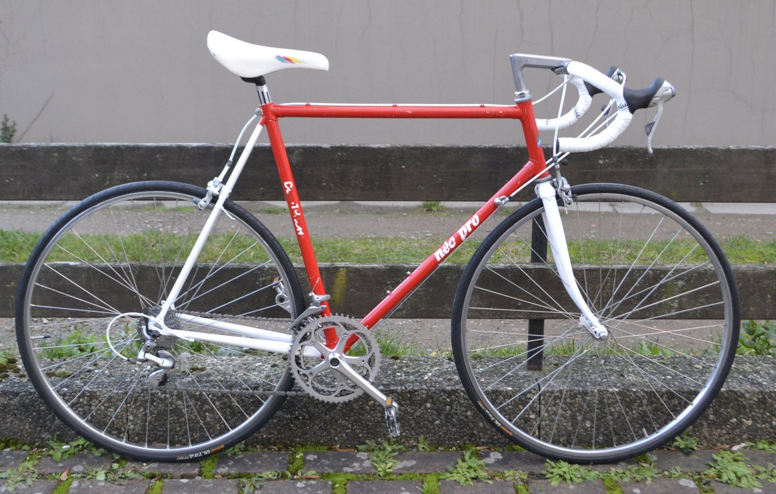

Da war noch der Rahmen eines Decathlon Neo Pro im Keller.
Aus den 80ern oder doch schon 90ern?
Nichts dolles glaube ich. Hat jemand Erfahrung mit diesen Rädern?
Sieht jetzt so aus:
Sieht jetzt so aus:

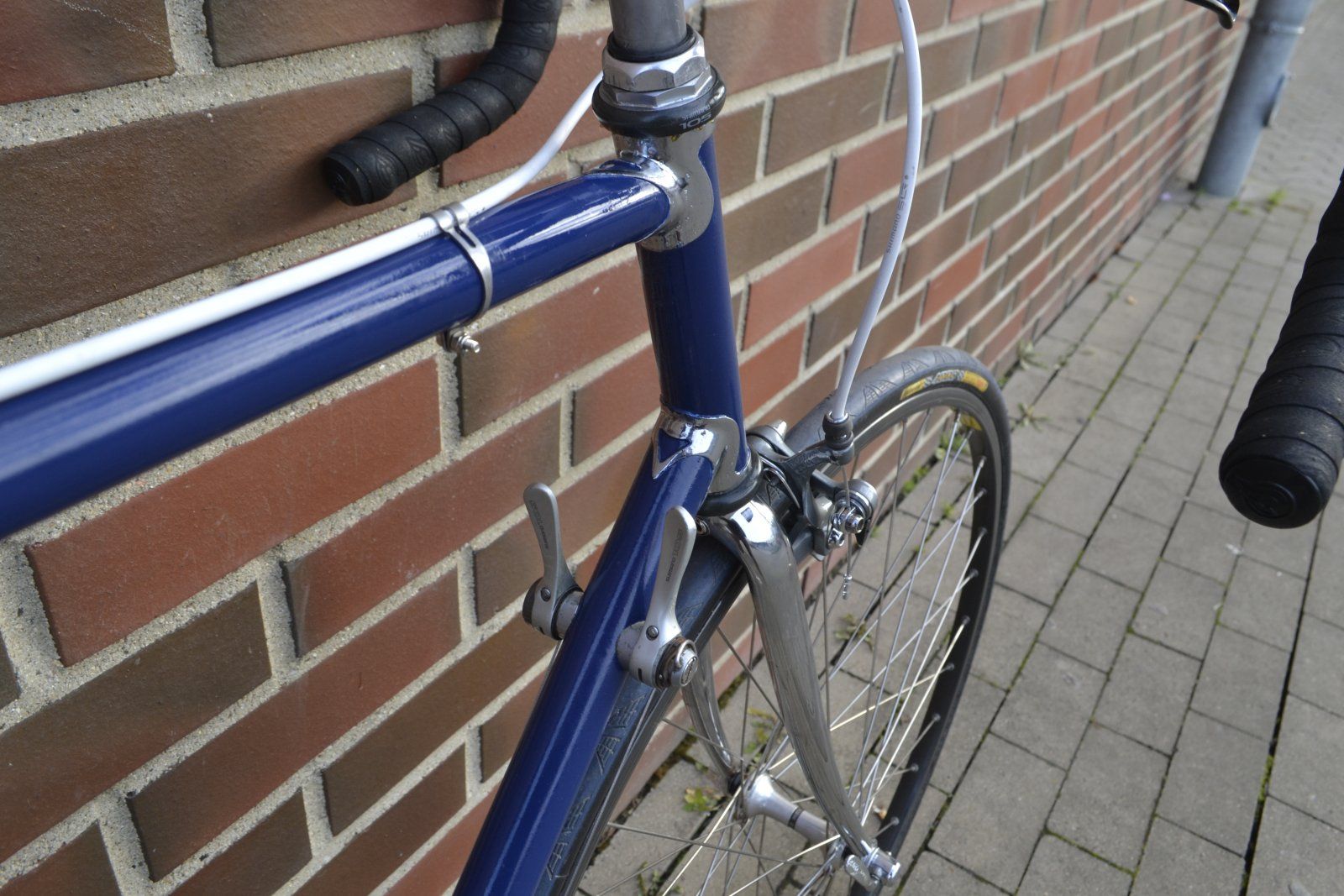

...hoffentlich vorher anständig grundiert, sonst blättert dir der neue Lack schneller ab als du ihn drauf hattest. Ansosten aber schick, finde ich. Das Burgunder-rot war aber ja wohl nicht der Original-Lack,... oder etwa doch?!?
:eek:o_O:eek:
:eek:o_O:eek:
Ist eine Grundierung drunter, obwohl ich gehört habe Italiener hätten oft keine.
Wird sich zeigen ob es hält... Da wo der Lack nicht hält ist der Chrom vielleicht so glatt, dass der Lack da auch nicht so wichtig ist. Vintage Look ist in ;)
Wenn der Rost nicht wieder kommt bin ich schon zufrieden.
Das Röhrchen im Oberrohr in dem die Bremszugaußenhülle für die hintere Bremse verlegt werden konnte war leider nicht zu retten. Das ärgert mich doch sehr. Ich habe viel versucht aber das Ding ist dicht und da bewegt sich nichts. Die Billo-Schellen und das Schaltwerk werde ich vielleicht noch ändern.

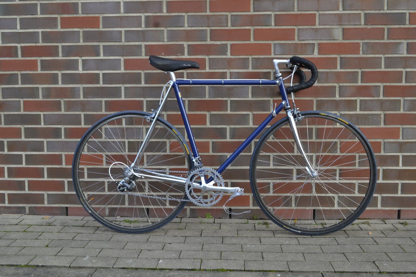

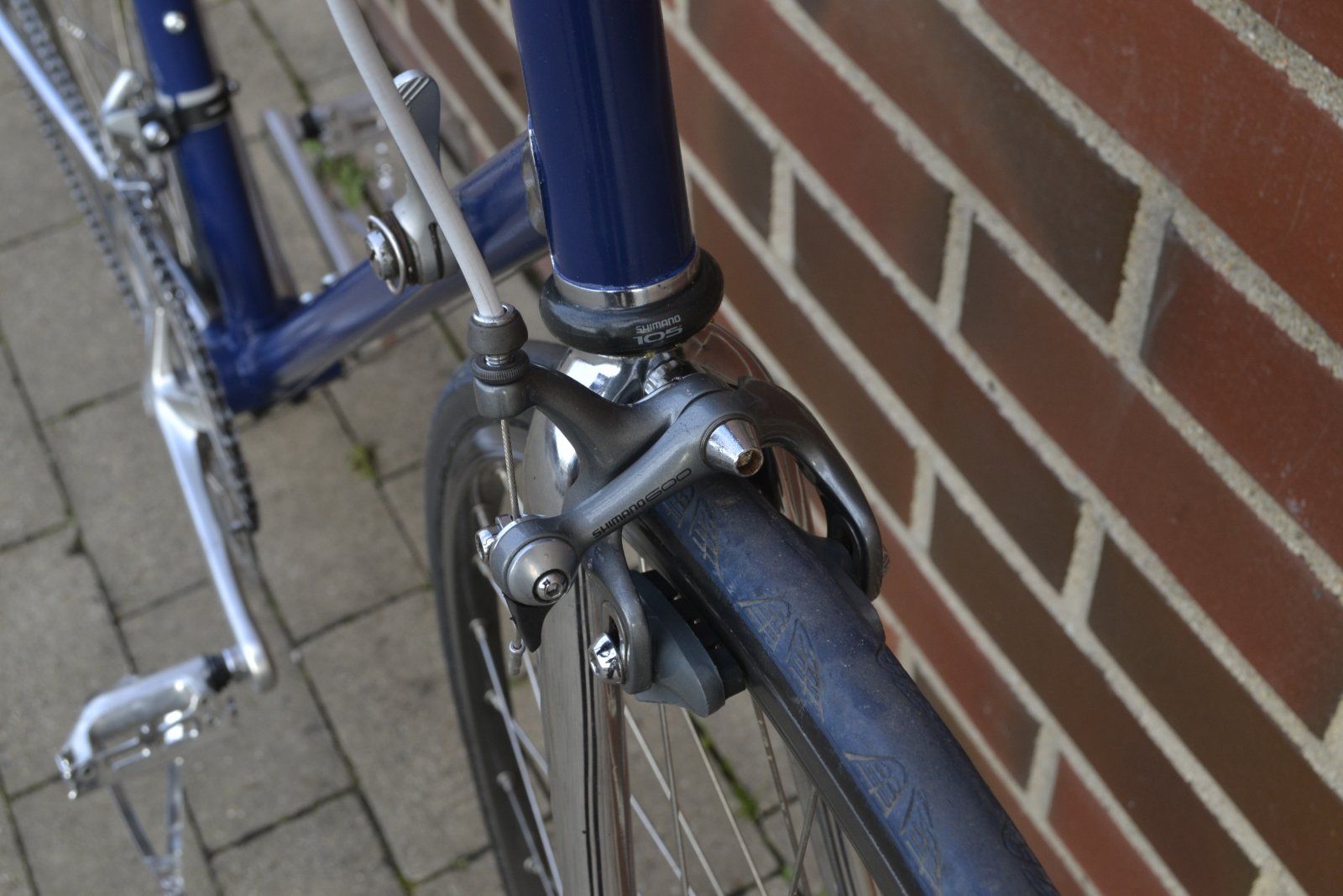

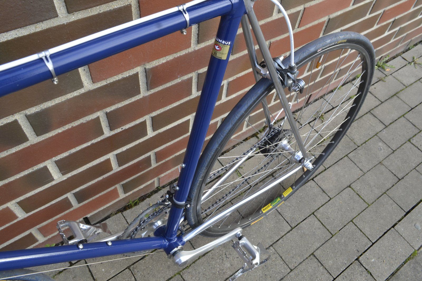

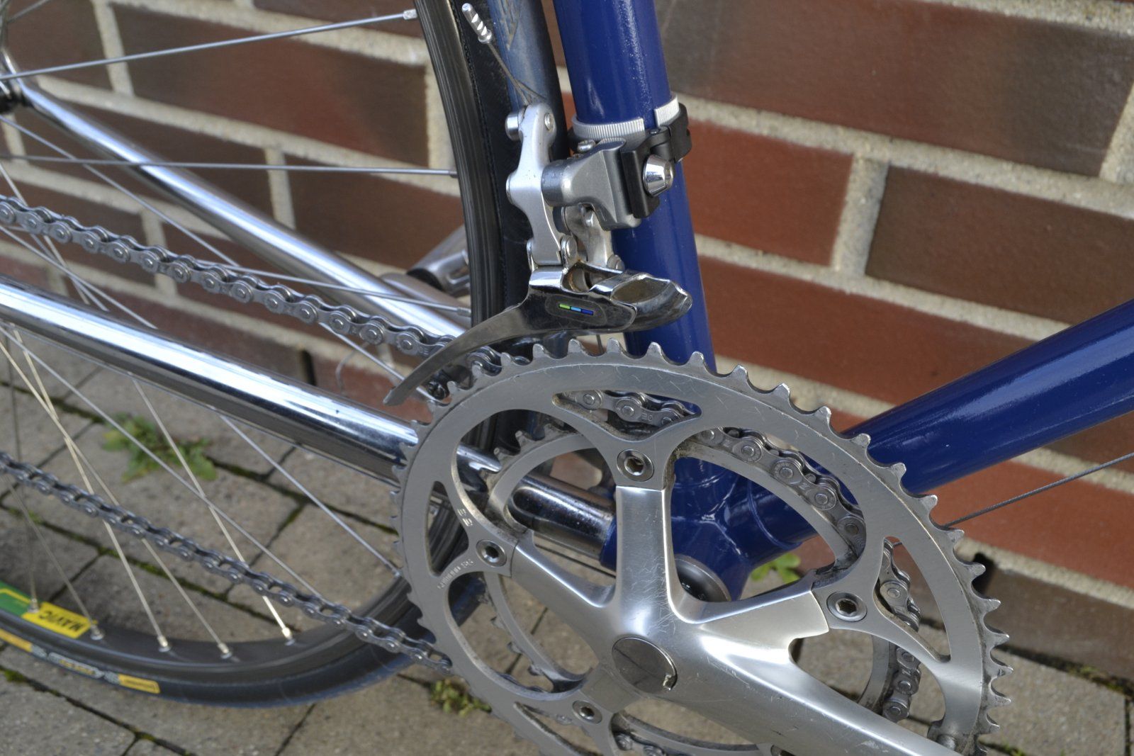

Heute hat es das erste mal dieses Jahr nicht geregnet und deswegen bekommt ihr jetzt Bilder vom 95% Ergebnis:

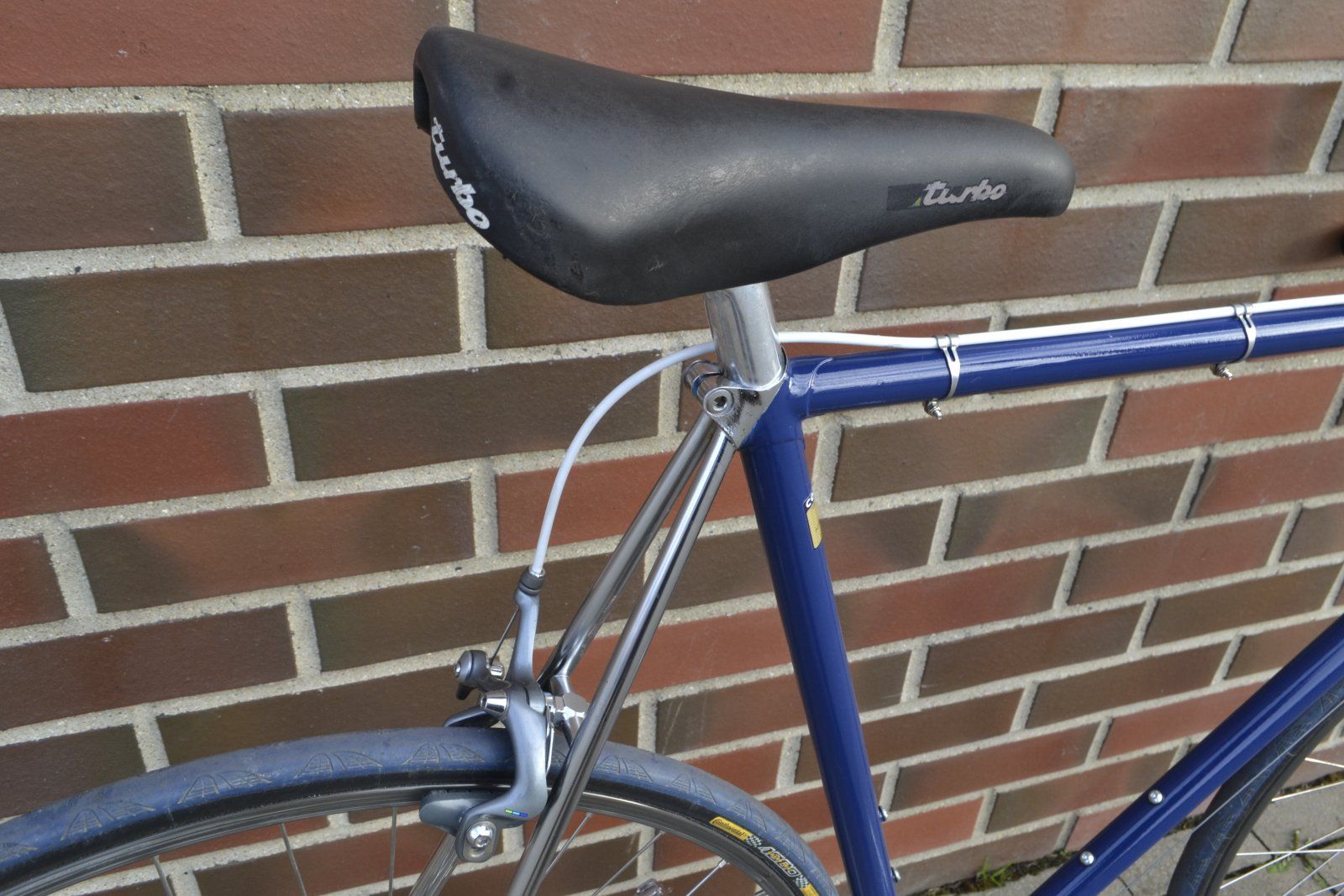

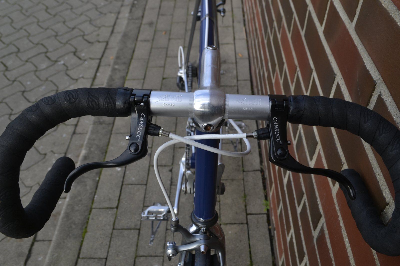

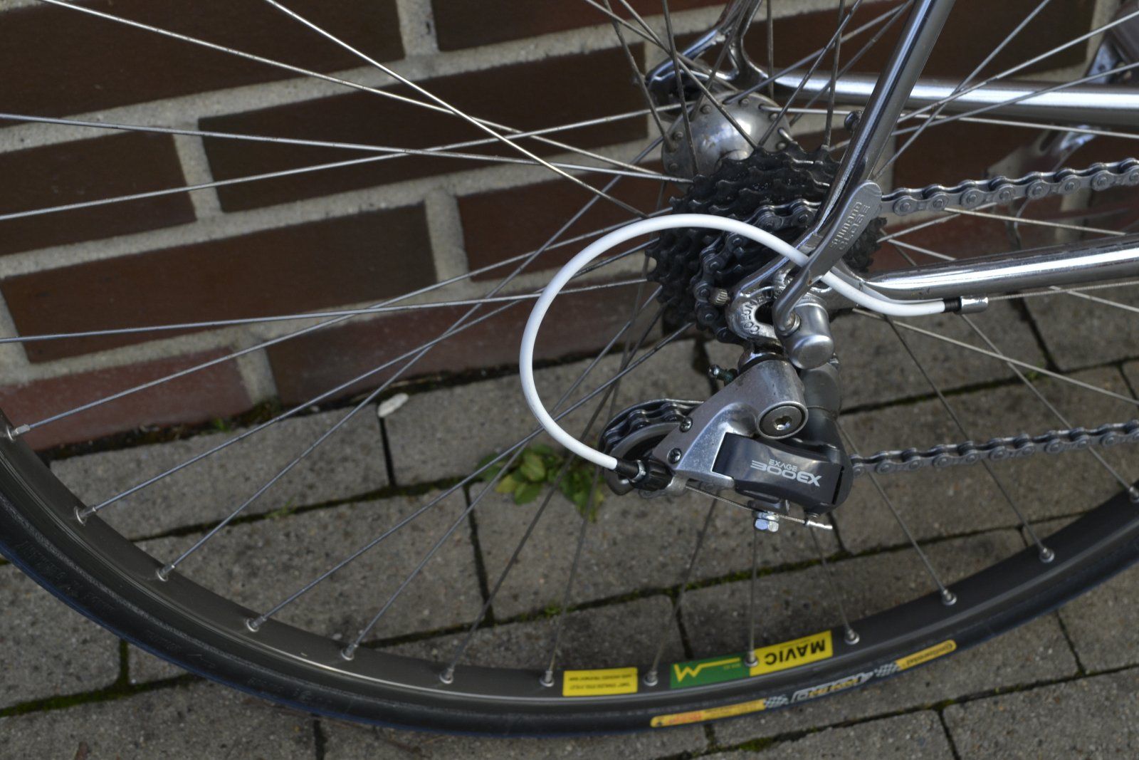

Anhang anzeigen 883262Anhang anzeigen 883264Anhang anzeigen 883267Anhang anzeigen 883269Anhang anzeigen 883272Anhang anzeigen 883274Anhang anzeigen 883276
Interessantes Sattel-Lenker-Höhenniveau... Quasi negative Überhöhung :D :D :D
Wenn die Sattelhöhe so korrekt eingestellt ist, dann dürfte dir der Rahmen wohl mind. 5cm zu klein zu groß sein.
