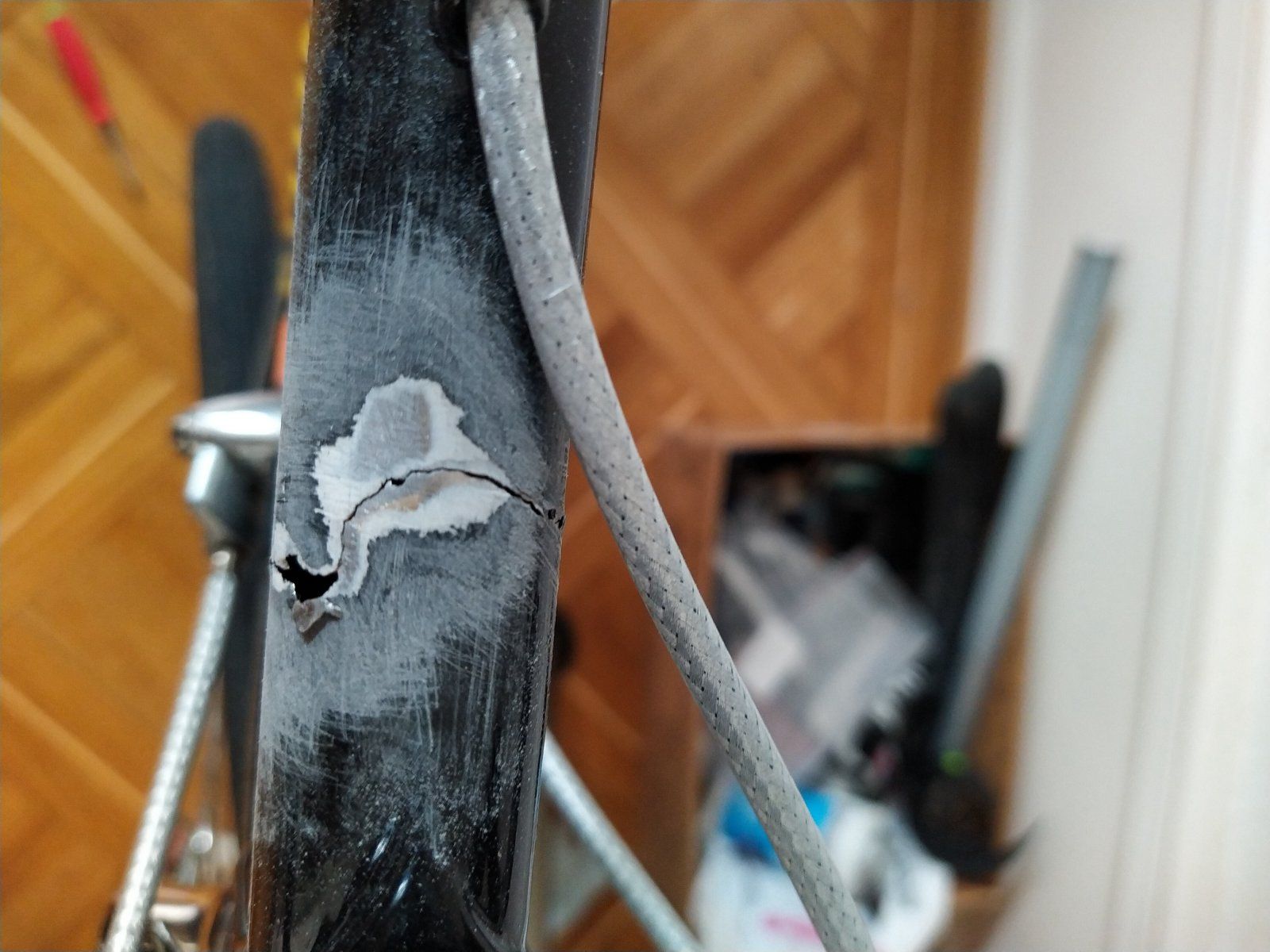

Ich frage lieber nach, nicht das du durch den Riss etwas dünnes gesteckt hast ;)
Also ich würde sagen das das Rohr zunächst starke Korrosion von innen und dadurch eine Schwächung erlitten hat, wodurch dann sich der Riss bilden konnte. Danach ist so etwas an der Stelle nur noch eine Frage von absolut wenig Zeit bis es umlaufend gerissen ist.
Es ist auch keine Einschnürung zu sehen, welche aus meiner Sicht auf ein Geradebiegen mit Rissfolge entstanden wäre. (Für die Beurteilung ist nachteilig, dass der Lack abrasiv entfernt wurde)
ABER das was ich hier von mir gebe ist absolut schwammige Ferndiagnose!
ja, hab im Moment, als ich das Loch entdeckt habe Rot gesehen und zum erst besten Schleifpapier gegriffen. @Bridgestone RS 800 Tipp kam da leider zu spät 😅

Um eine Stauchung auszuschließen, würde es eventuell helfen den Lack vom Unterrohr mit @Bridgestone RS 800 seiner Methode zu entfernen. Ich denke eine Stauchung des Rahmens hinterlässt nie bei nur einem Rohr seine Spuren
Es tut mir leid, dass Du mit diesem Rahmen solches Pech hast, aber - wie andere hier schon geschrieben haben - es ist andererseits gut, dass Dir dadurch nicht auch noch etwas passiert ist.

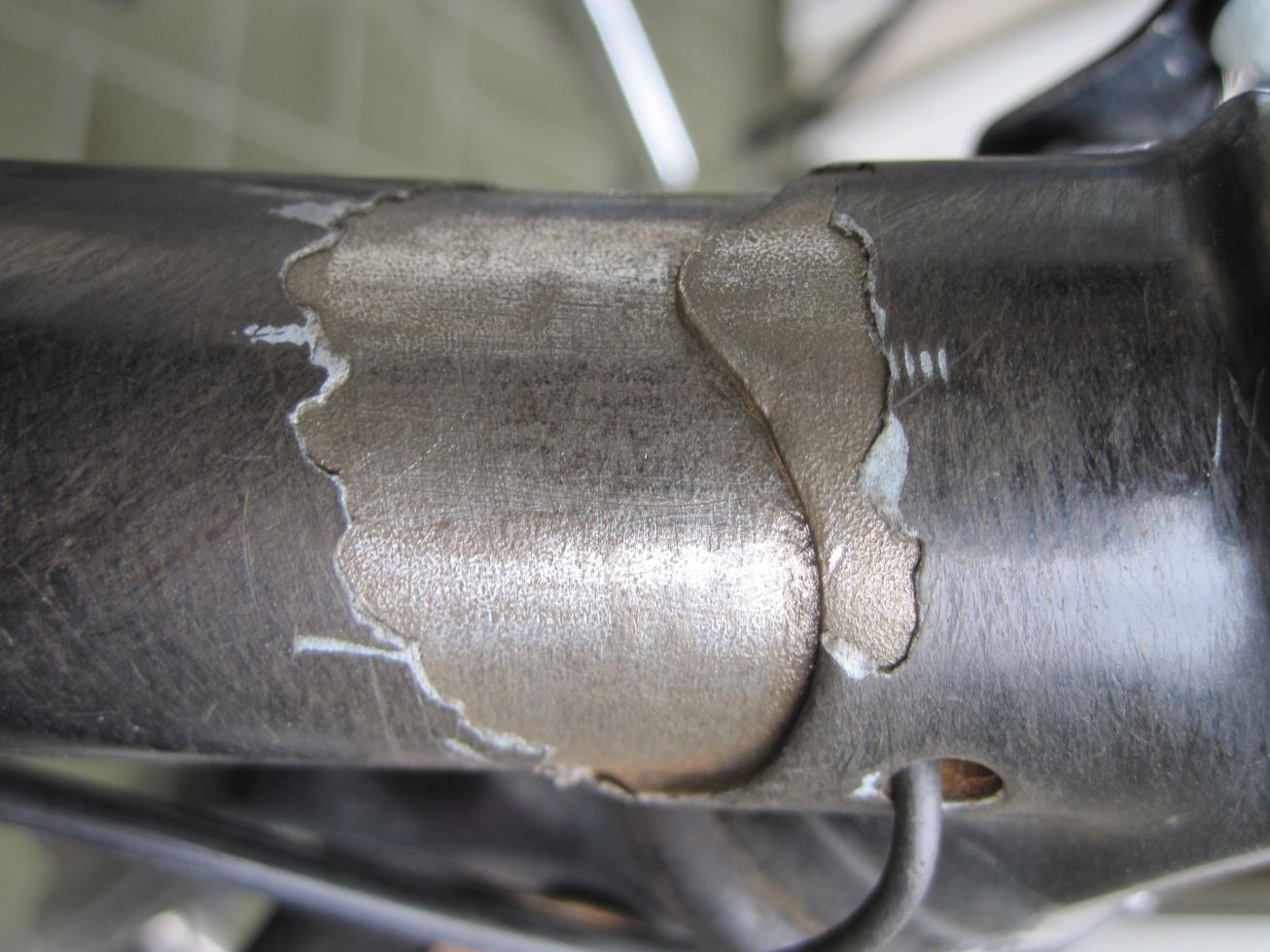

Meiner Erfahrung nach ist es in solchen Fällen besser, die Schadstelle mit einer (gebrauchten geraden) Teppichmesser-Klinge freizuschaben, weil diese die Stahloberfläche weniger angreift und damit verändert.
Eventuelle Farbreste kann man dann noch mit feiner Stahlwolle entfernen.
Das sieht dann im Ergebnis so aus (... ja, ich habe diese beiden Bilder heute schon einmal in einem anderen Thread gepostet ...) - eine dicke (originale) Pulverbeschichtung mit Unterrostung:
... und die auf die beschriebene Weise freigelegte vermeintliche Schadstelle (... die in diesem Fall keinen Riss enthielt - aber das Rohr war auf der Unterseite ausgebeult, also gestaucht ...):
Hier ist die (leicht angerostete) Metalloberfläche durch das Freischaben kaum verändert bzw. beeinträchtigt, und auch ein feiner Riss wäre gut zu erkennen.

Bei diesem massiven Schadensbild ist eigentlich auch egal, mit welcher Methode man es freilegt - wenn man da sogar schon Stücke herausbrechen kann ... o_O
Mit einer Reklamation wird unter diesen Umständen wohl nichts mehr zu wollen sein, nach drei Jahren; so, wie der Mensch da sein Geschäft betreibt, würde man ihm wohl sowieso nur mit einer Anzeige ernstlich beikommen können. Aber die italienischen Mühlen der Justiz mahlen wohl in der Regel bei einer Anzeige aus dem Ausland eher langsam (... wenn sie denn überhaupt zu mahlen beginnen ...), und dann braucht man möglichst einen einheimischen Rechtsanwalt etc. pp. - da übersteigen die Kosten und der Aufwand sicherlich schnell den Streitwert (der ja maximal den Kaufpreis plus Versand umfassen würde).
Wenn Dir dieser Rahmen etwas wert sein sollte, könntest Du ja mal einen Rahmenbauer (... z. B. @GEBLA , der ja hier in diesem Thread schon vorbeigeschaut hat ... ;)) fragen, ob ein Austausch des Oberrohrs in diesem Fall sinnvoll und möglich wäre.
Allerdings würde ich mir an Deiner Stelle angesichts des seltsamen Schadensbilds auch das Unterrohr noch mal sehr genau anschauen wollen, möglichst auch von innen ... 😎

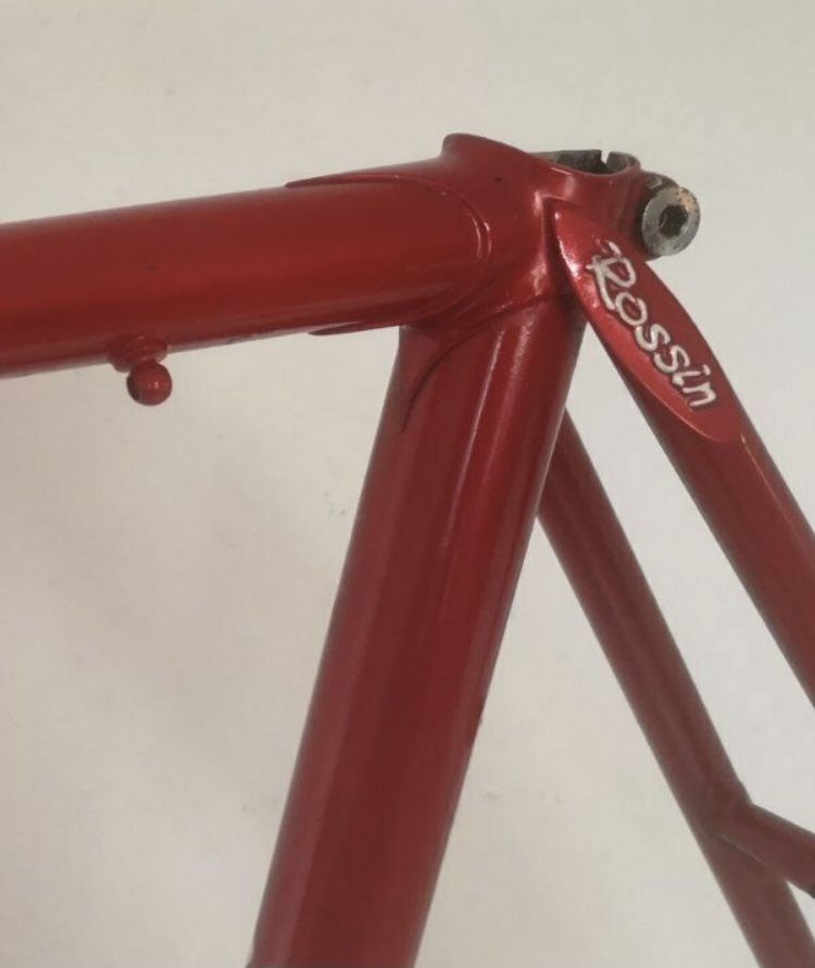

Hallo zusammen,
könnte mir jemand bei der Zuordnung des Rossin Rahmen helfen?
Ich habe trotz Suche im Netz kein Hinweis auf diese Ausführung gefunden:Bremszugführung rechts seitlich am Oberrohr + erhabener Schriftzug "Rossin" an der hinteren Strebe oben.
--> siehe Foto.
Danke im Voraus.
