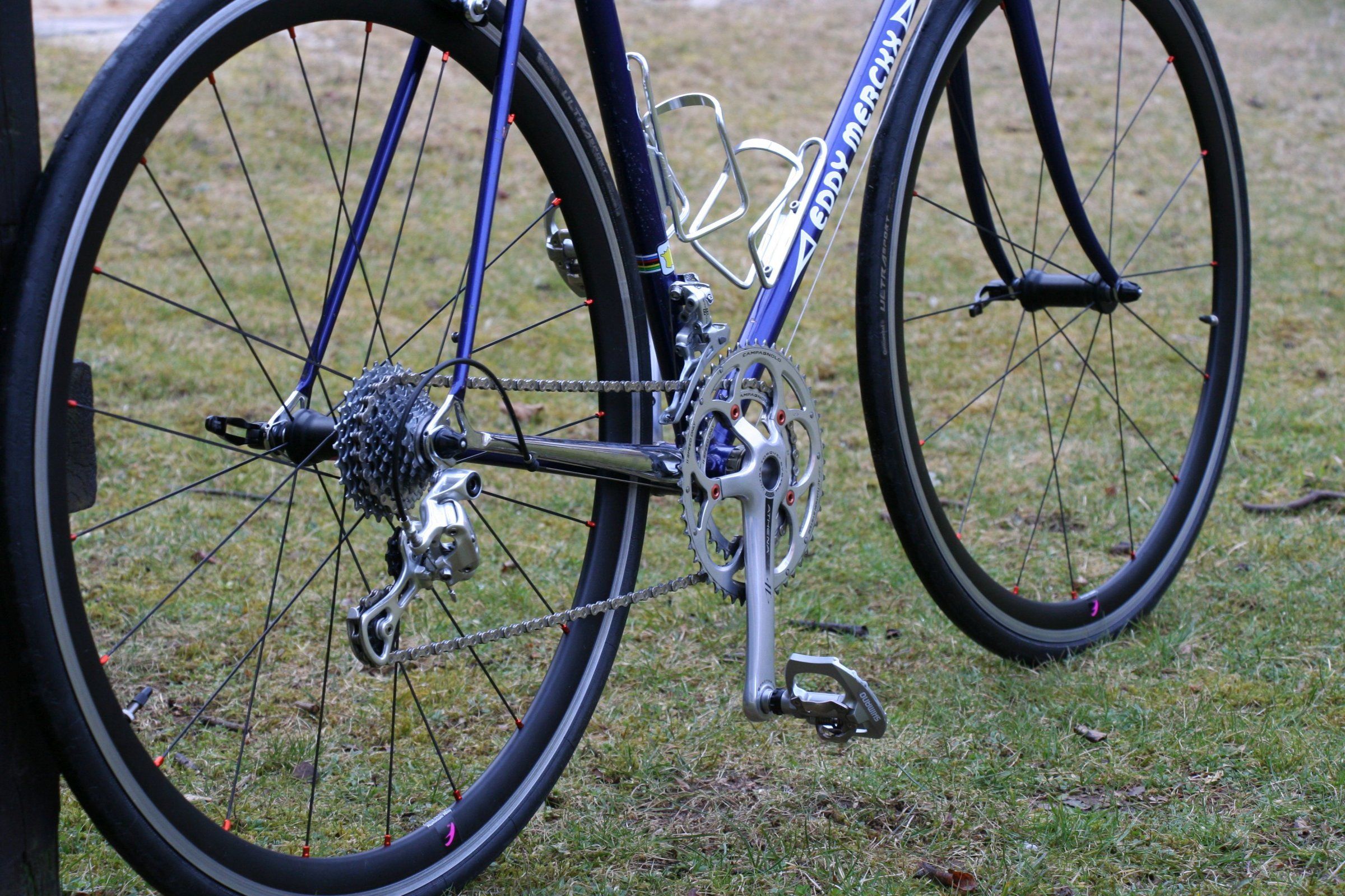

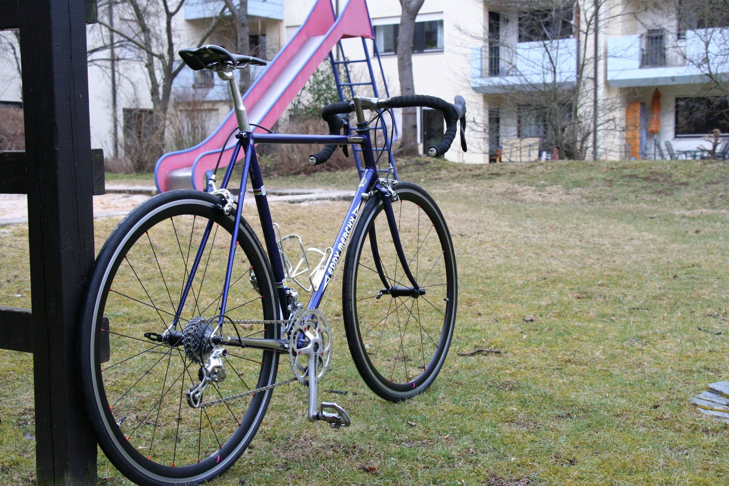

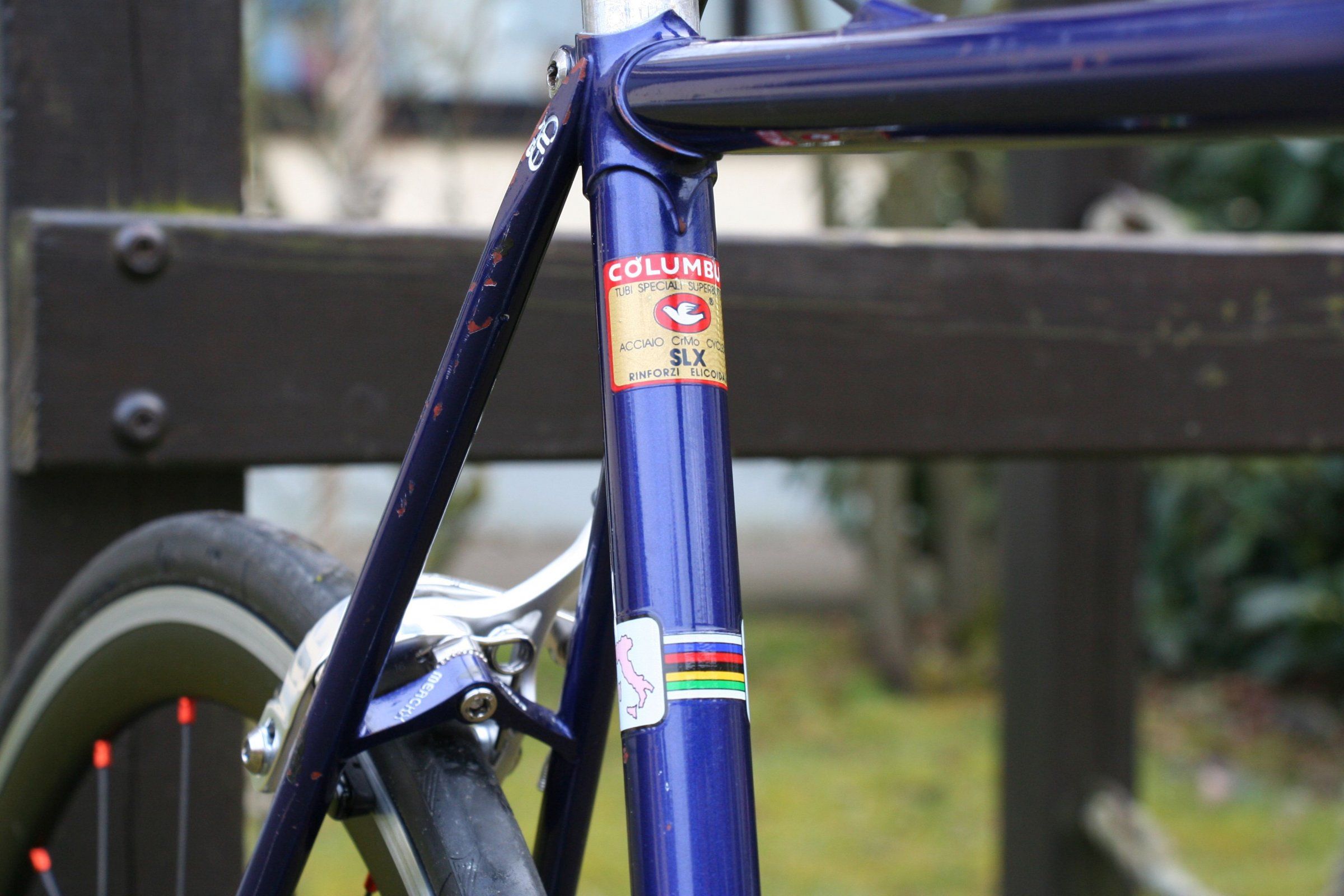

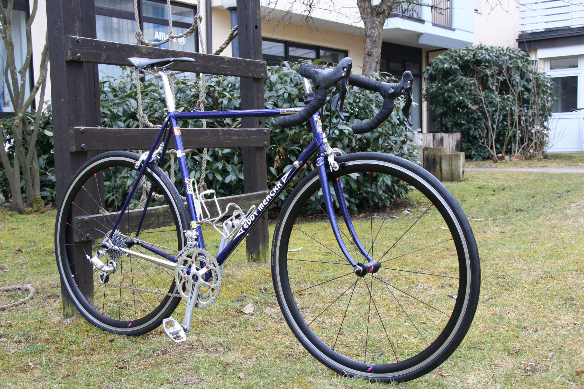

Anhang anzeigen 546790 Anhang anzeigen 546791 Anhang anzeigen 546792 Anhang anzeigen 546793
