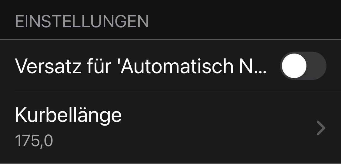

Frage zur Automatische Nullkalibrierung – bzw. dieser Einstellung in der Garmin connect app – die leider nicht lesbar ist da die App nicht in den landscape-Modus dreht:-o
Ist das die Aktivierung der automatischen Kalibrierung?
Gibt es bei normaler Nutzung der Pedale am Rennrad (nicht Bahnrad, keine leeren Schuhe eingeklickt, etc.) Gründe die automatische Kalibrierung nicht zu aktivieren?
Vollkommen egal da die Messung an der Achse sitzt (immer gleich ausgerichtet zur Kurbel sobald sich die Verschraubung gesetzt hat) und nicht am Pedalkörper.
Ahh stimmt, danke. :daumen: Das macht's einfacher - ich habe den Pedalkoerper noch nie entfernt, sehe aber jetzt auf Bildern, dass der Winkel tatsaechlich voellig irrelevant ist. (Was auch Sinn macht...)
Wenn jetzt die Grundsatz-Soja-Milch-Kalibrierungen durch sind, hat jemand evtl. ein paar Infos hierzu? ;-)
