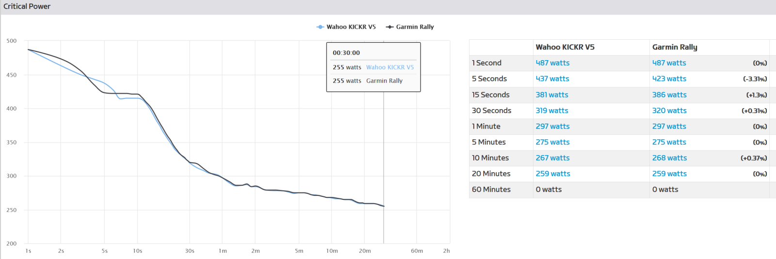

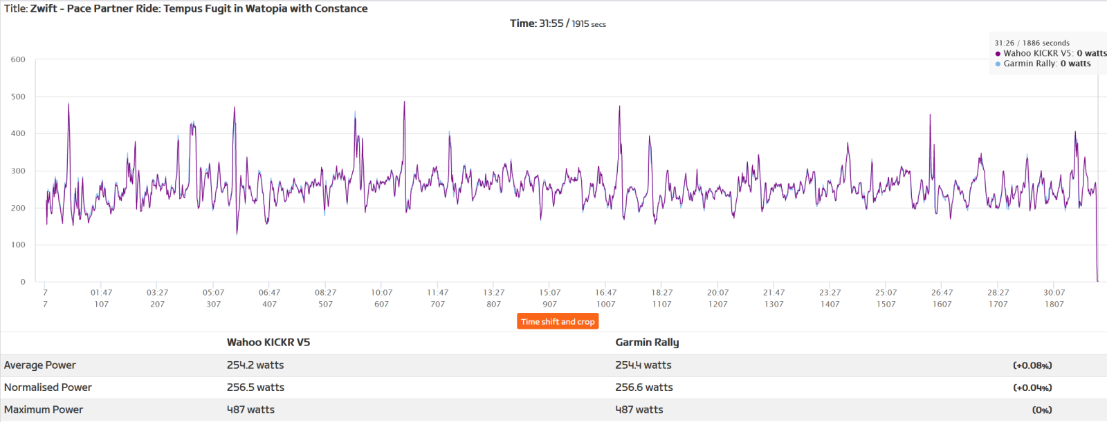

Um die Sache abzurunden und zu zeigen, dass sich die Beschaeftigung mit dem Thema Kalibrierung lohnt: Hier eine Leistungskurve & CP-Diagram vom aktuellen Messverhalten der Powermeter.
Viele der kleinen, theoretischen Effekte und Nichtlinearitaeten werden ueber die lange Fahrzeit und Dynamik in der Leistung letztlich unbedeutend.
Ich wuensche euch, dass es auch bei euch klappt und keinerlei Defekt vorliegt. (Auch wenn das manchmal den Anschein hat) :daumen:

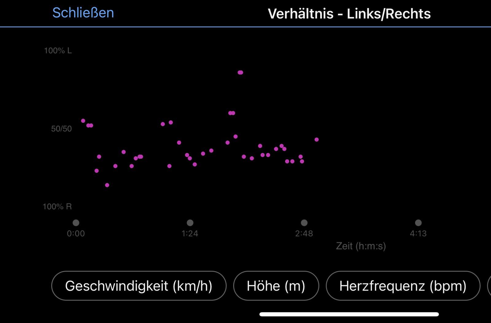

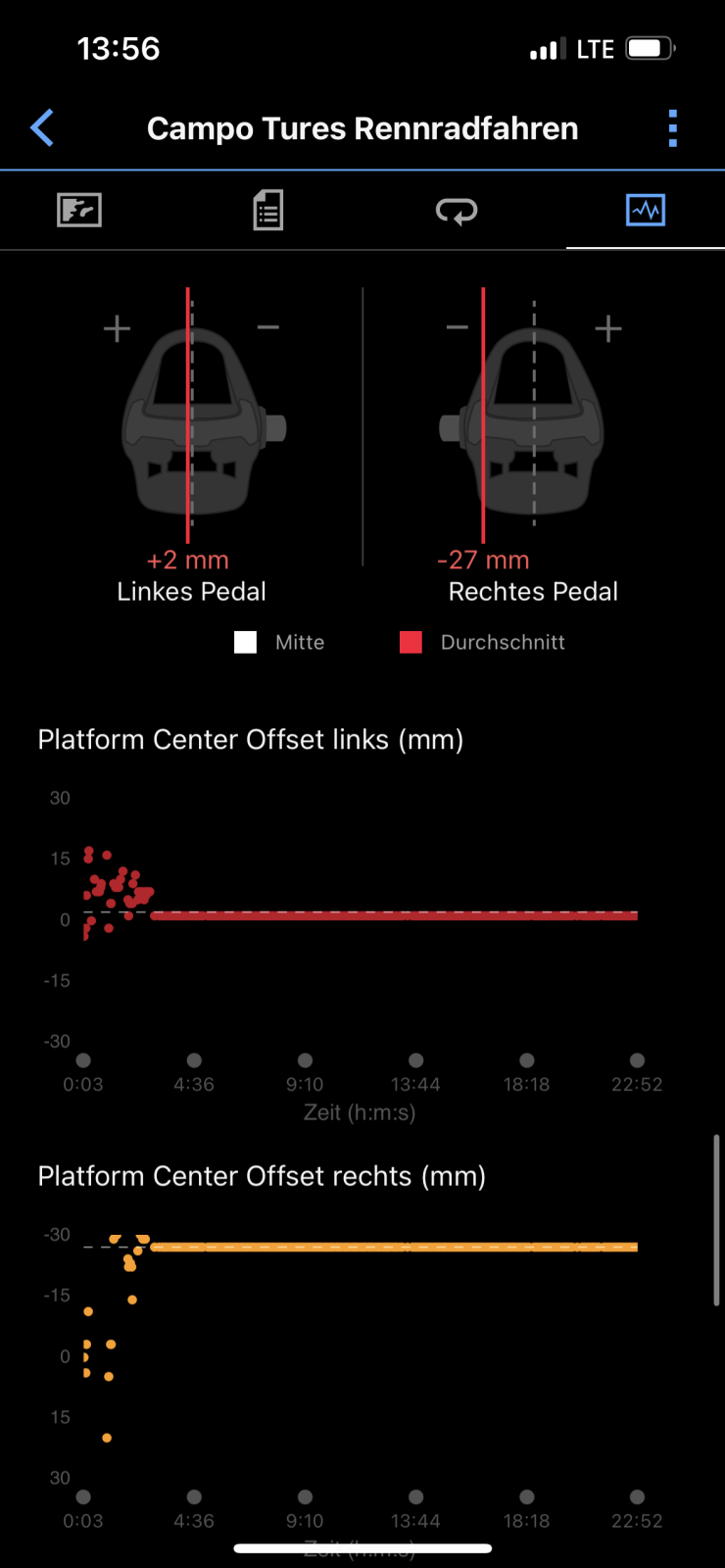

hab seit 1 Woche Probleme mit meinen Rally 200.
Vermute der rechts „spinnt“. Es werden grundsätzlich zu hohe Werte angezeigt (massiv zu hoch, teilweise 2.000 Watt). Rechts Links Verteilung passt ebenfalls nicht. Rechts hat immer um die 70%.
Habe neu kalibriert, entkoppelt und wieder gekoppelt, gelöscht und neu verbunden und neue Batterien rein.
Aktuell hilft nur rechtes Pedal entkoppeln. Dann kommen normale Werte von links an und die passen auch.
Hatte jemand schon ähnliche Probleme und evtl. eine Lösung?
Anbei noch Fotos der heutigen Fahrt bevor ich sie dann entkoppelt habe.
