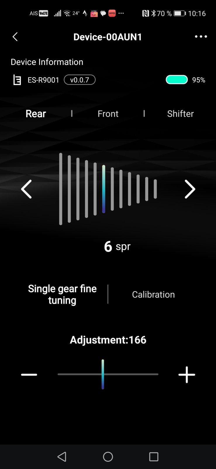

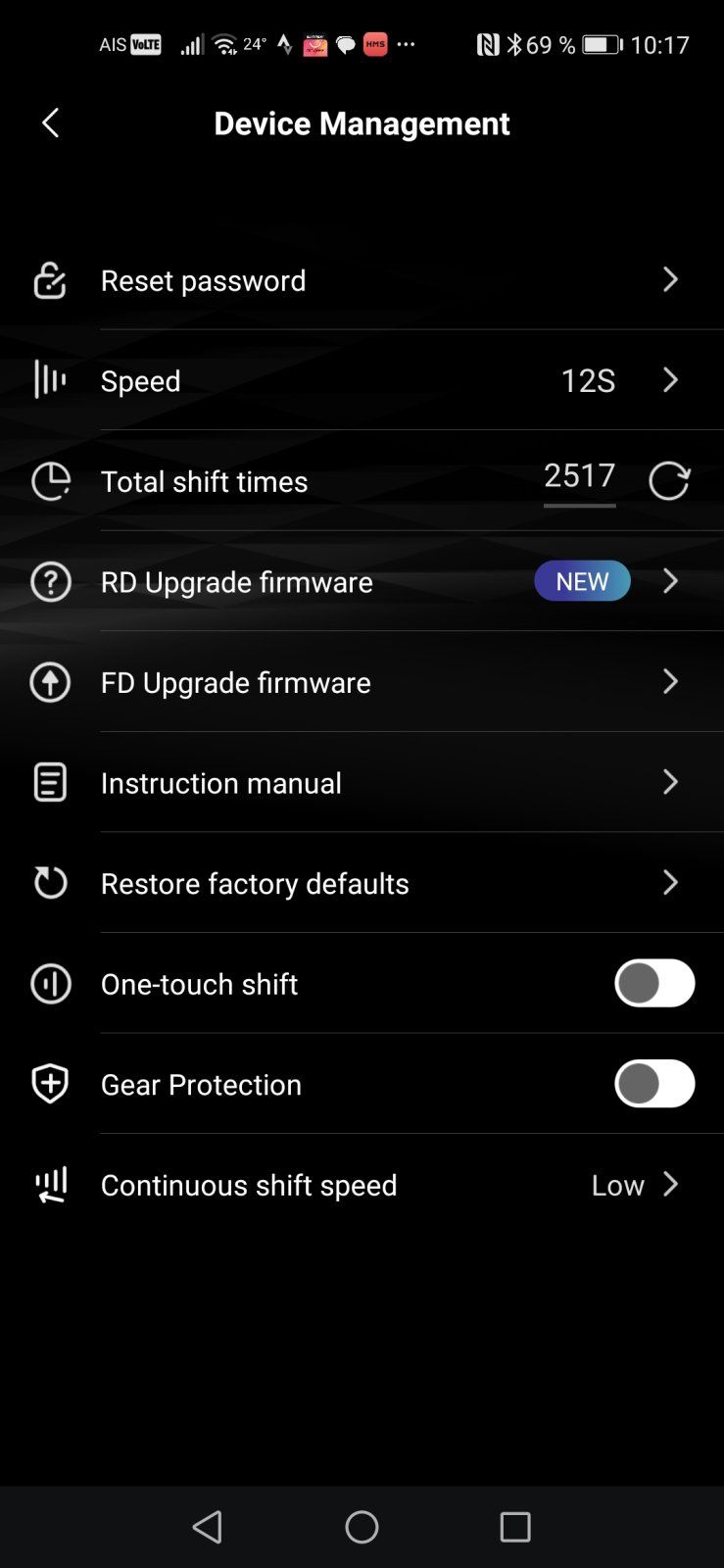

Heute habe ich die erste richtige Testfahrt gemacht. 82 km, 345 Schaltvorgänge, 5% Stromverbrauch:
https://www.rennrad-news.de/forum/threads/heute-unterwegs-eure-touren.179150/page-280
Die 2 Akkus sind handelsübliche 14500 mit jeweils 3,7V und 800mAh, ca 5 Euro pro Stück.
Ich habe nach der Fahrt das Schaltwerk nachjustiert. Bei Ltwoo kann man jedes Ritzel einzeln über die App feinjustieren. Geht ganz leicht.
Anhang anzeigen 1364561Anhang anzeigen 1364562
Erster Eindruck: Einwandfreies Schaltverhalten. Ich hoffe bis Mitte März 3000km mit dem Rad zu fahren, dann kann ich sicher mehr berichten.

Ich denke das ist schon ein ganz normaler wert. Das entspricht über 1600 km, bei 4,2 Schaltvorgängen pro Kilometer. Shimano spricht bei der di2 von mindestens 1000 Kilometern bei ihren Akku
Man darf auch nicht vergessen, dass Ltwoo handelsübliche Billigakkus verbaut und Fremdfabrikate akzeptiert.
100 Euro für einen Shimano-Akku sind schon eine Ansage, auch wenn der länger hält.
