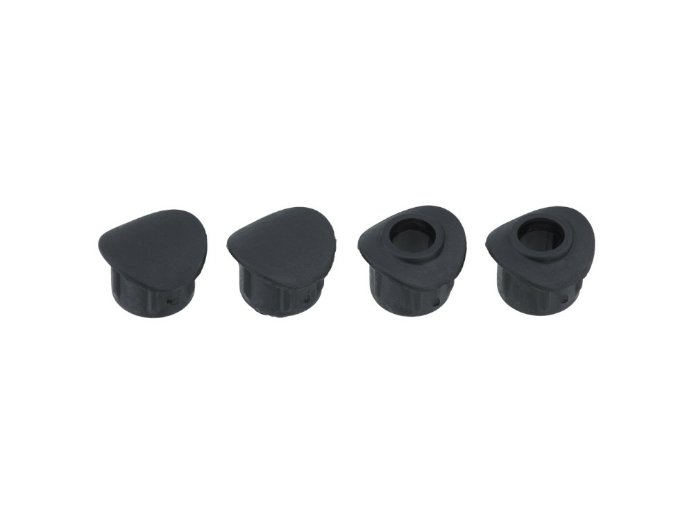

bleibt eigentlich das offene Ventilloch, oder gibt es dafuer einen Stopfen?
Im Lieferumfang sind Reducer enthalten durch welche die Felgen wieder zu "ganz normalen" Felgen werden.
