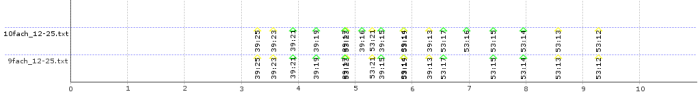

Das finde ich aber die entscheidende Frage. Ohne das 16er ist bei einer 12-25-Kassette ein großer Sprung drin, den ich gar nicht gut finden würde. Von daher bringt 10fach schon etwas!
Siehe folgenden Vergleich:
