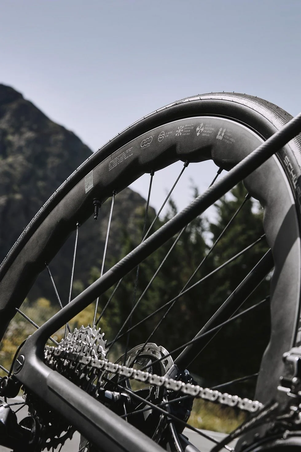

Was haltet ihr von den neuen Fulcrum Sharq Laufrädern?
Re: Neuer Fulcrum Sharq Laufradsatz: Neue italienische Welle für die Felge
Die Levante hatten auch einen UVP von 1500, sind jetzt schon leicht über 700 zu bekommen.
Maulweite 25mm, Außenweite 29,XXmm Mindestreifenbreite 30mm.
Was soll das sein? Ein Gravelsatz?
Aerodynamisch ist das doch kompletter Unsinn. Der 30er Reifen wird auf der Felge 32mm breit und steht schön über. Da ists mit schönem anliegendem Luftstrom eh schon vorbei an der Felge, weil es schon am überstehenden Reifen anfängt abzureißen. Da retten die Buckel dann auch nix mehr. Oder braucht man die dann, damit man das korrigieren kann?
Bei unter 50mm Höhe hat doch eigentlich kein moderner LR Satz mehr Probleme mit Seitenwind wenn er anständig designt wurde. Bei 80mm plus x vielleicht, aber so ein flacher Satz?!
scheint so zu sein :D ... auf den bildern ist auch son wurstreifen drauf :P
Der Zipp 454 NSW ist 2 mm schmäler innen und aussen. Wäre der Logik nach also nur bis max 26 mm fahrbar, noch besser 24. Der Fulcrum dann zumindest bis 28mm, der Logik nach.
Princeton Grit 4540 hat 20,5 innen, 27,5 aussen.
Huh? Wenn du flott mit dem Gravel auf dem Asphalt unterwegs sein willst, warum nicht?
Ich versteh schon was Du meinst, aber wie schnell fahren 95% der Menschen auf nem Gravelbike? Und wie funktioniert das mit nem überbreiten Reifen auf so einer 30mm Felge und dem Abreißen vom Luftstrom?
Bei TT Material kann es vorkommen, dass Laufräder wenn der Reifen übersteht merklich schlechter zu fahren sind im Seitenwind als wenn der Reifen schmaler bis bündig ist. Wellen hin oder her.
Wenn dann einer hingeht und einen üblichen Reifen für den von Dir beschriebenen Einsatzzweck verwendet. ZB nen 40er Strada Bianca... da gibts ganz andere aerodynamische Sorgen als Wellen an der Felge oder so. Der Effekt der hohen Felge verpufft dann einfach.
Zitat von Zipp selbst dazu:
Der Zipp 454 NSW Tubeless für Scheibenbremsen ist der ultimative Radsatz für Straßenrennen. (...) Dieses Rad ist für 25 mm Tubelessreifen für maximale Geschwindigkeit optimiert.
https://www.sram.com/de/zipp/models/wh-454-ntld-b1
Deshalb machen die mindestens 30mm bei dem Fulcrum in Verbindung mit dem Aeroaspekt und den Wellen halt überhaupt keinen Sinn.
