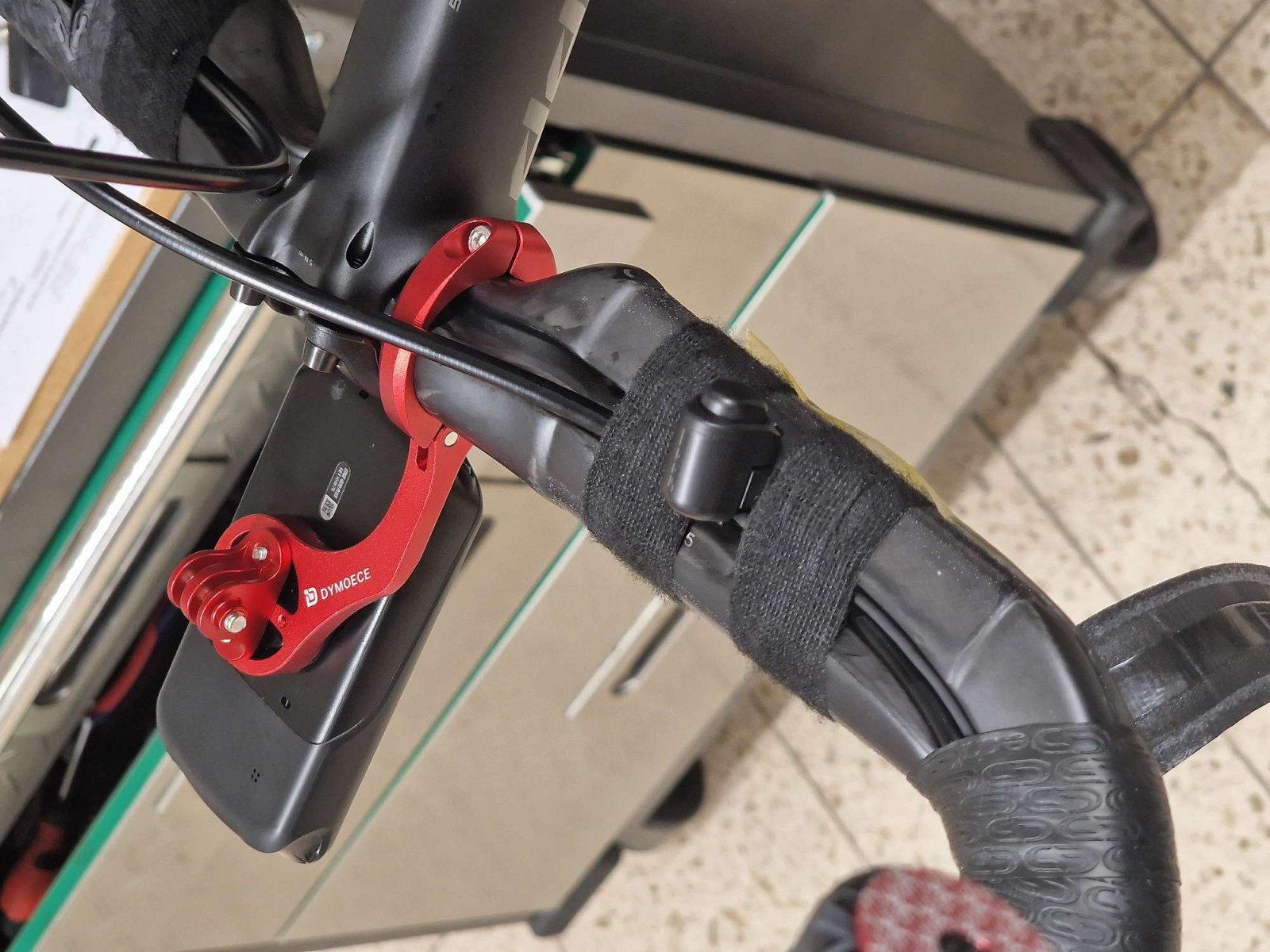

Im Bild unten sieht man wie man die Klicker nicht platzieren sollte, dort kann es zum unerwarteten Schaltvorgang kommen wenn man etwas weit vorn im Wiegetritt fährt und mit dem Knie den Lenker antippt...
