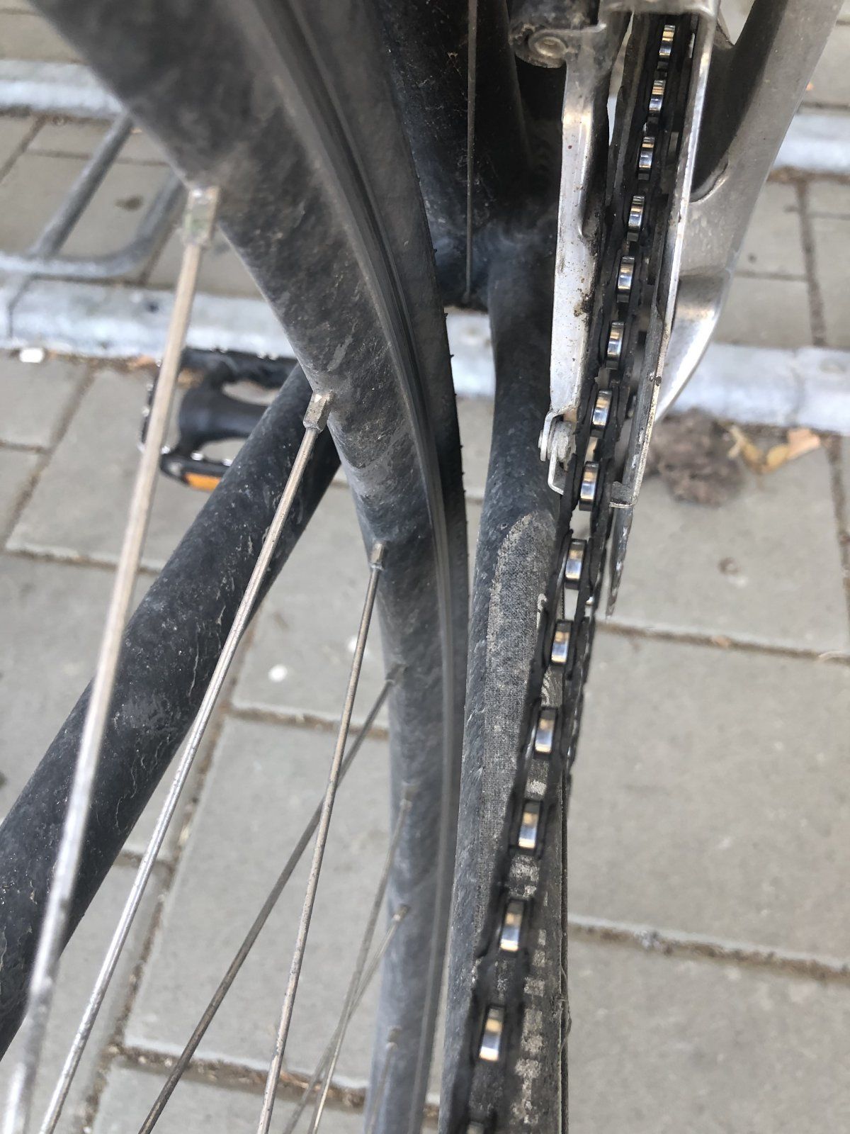

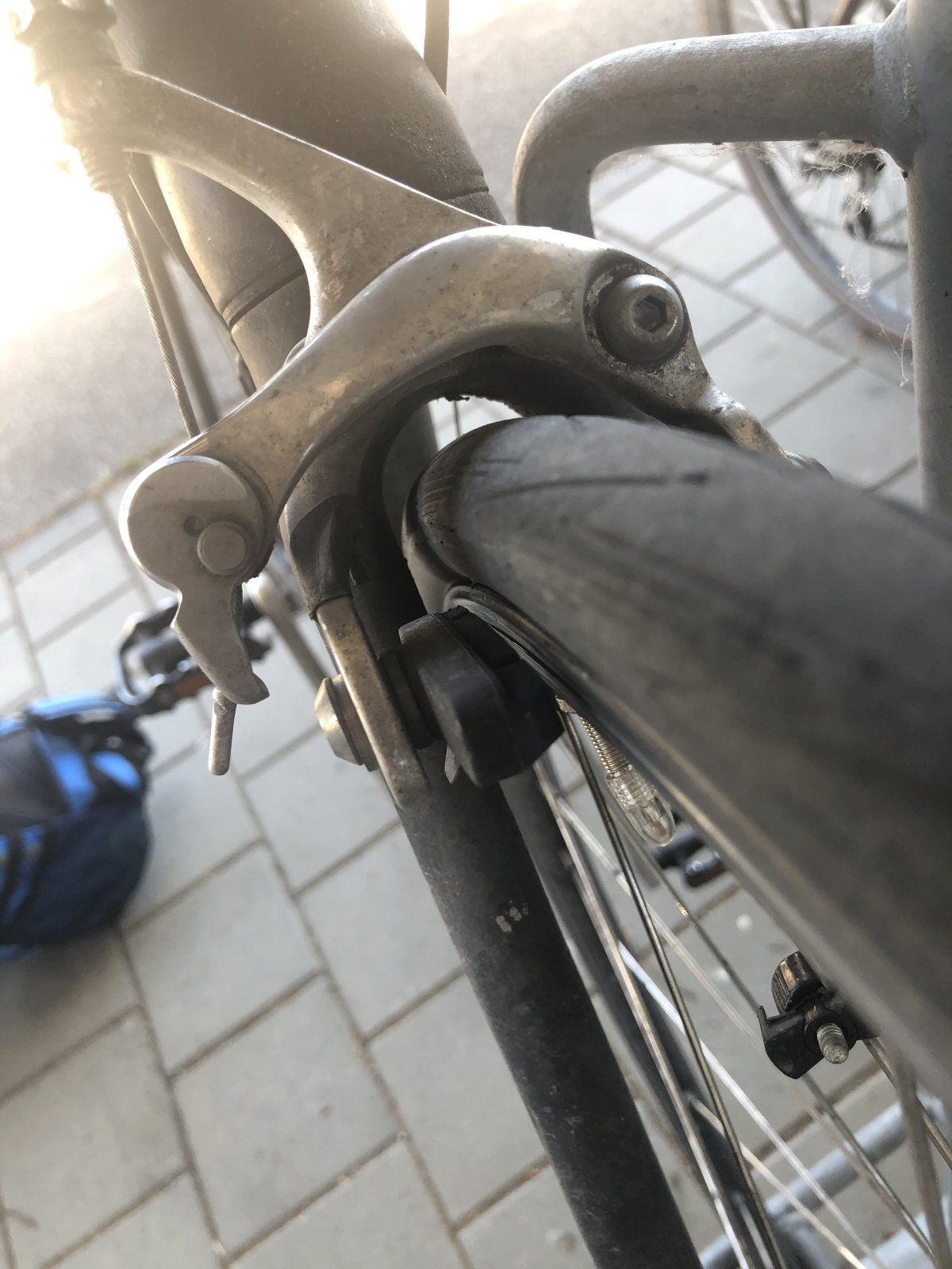

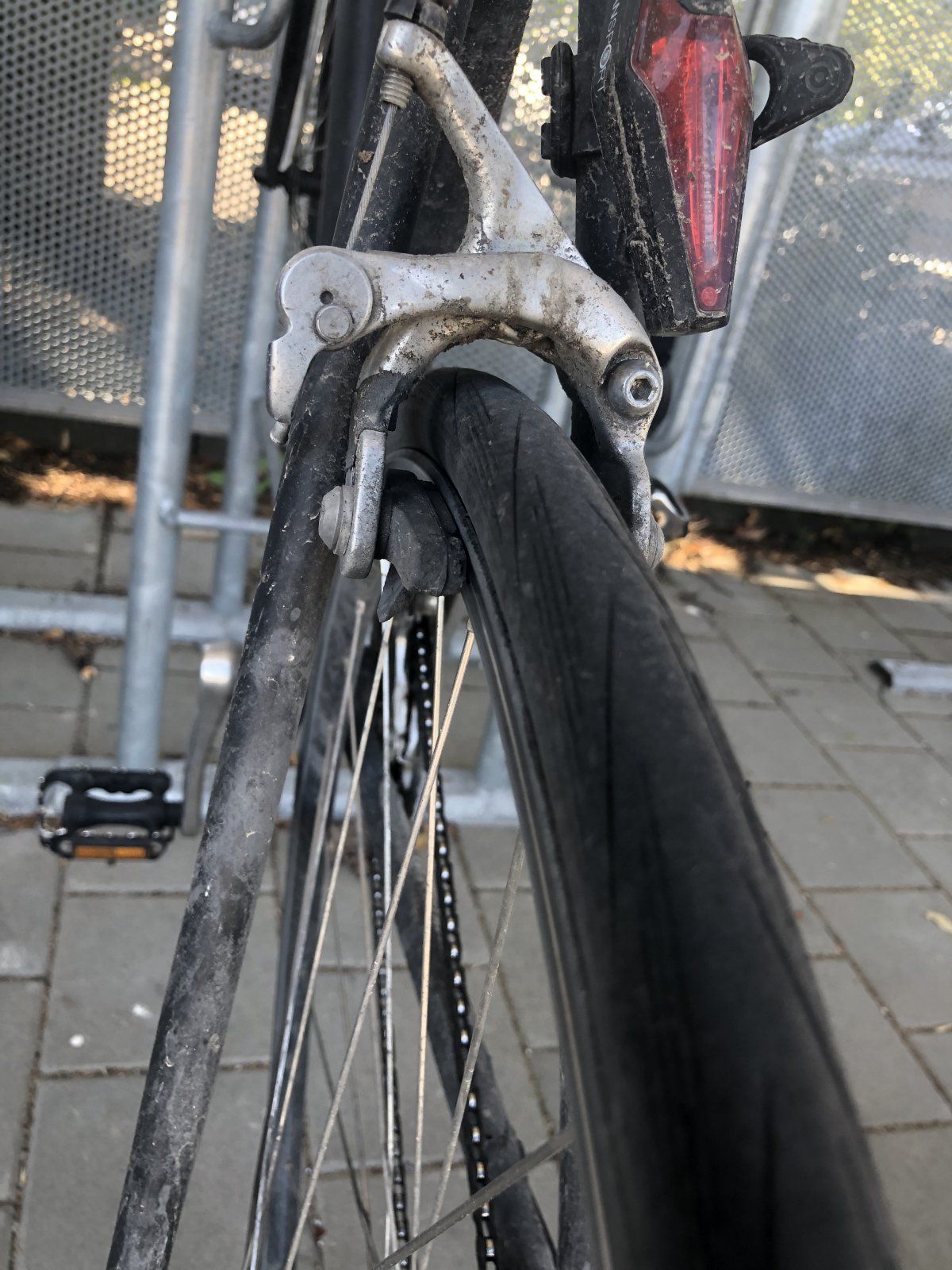

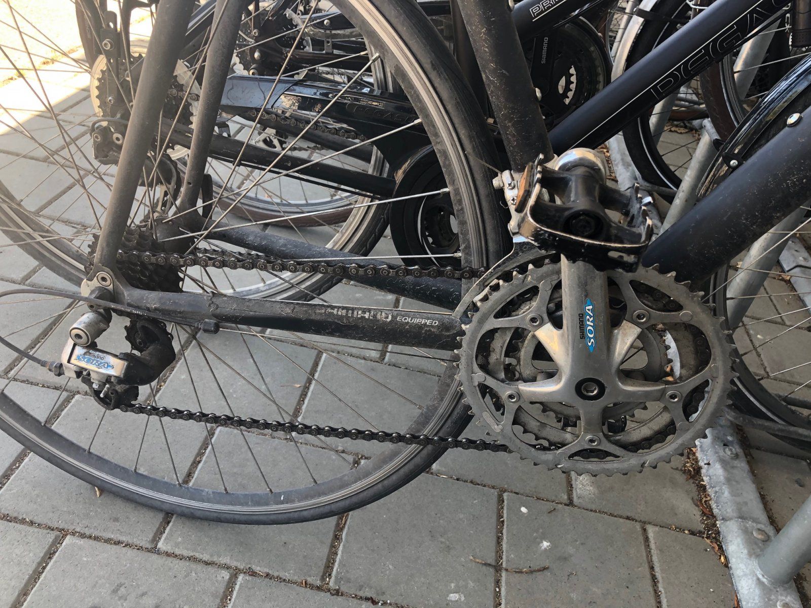

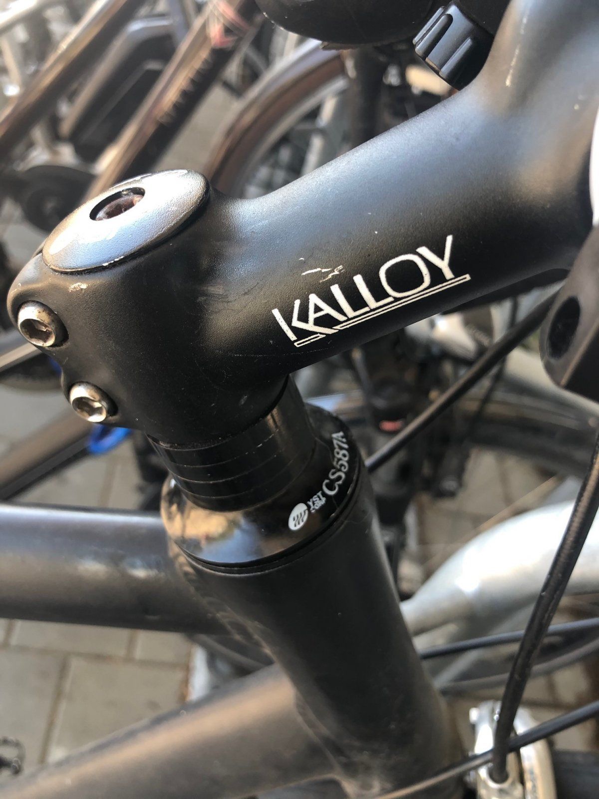

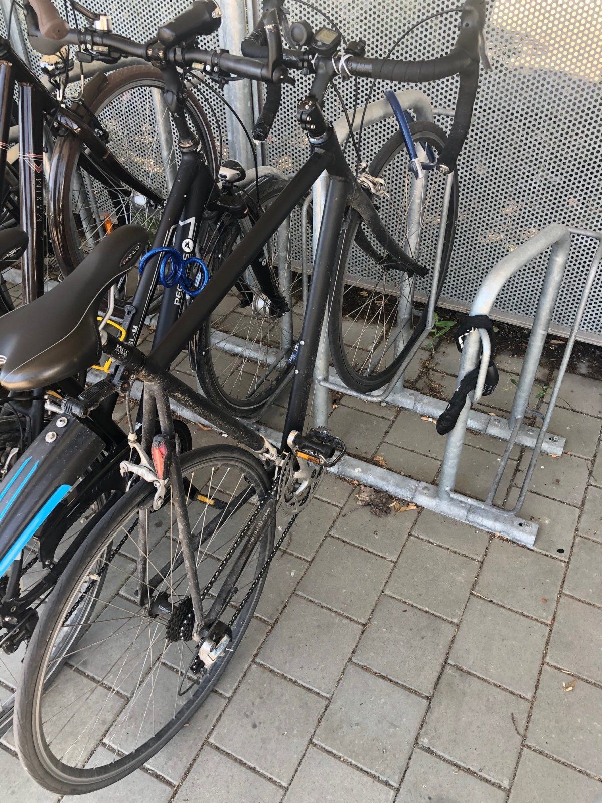

Anbei ein paar Bilder.
Wie gesagt kenne mich mit Rennrädern nicht aus. Reichen die oder brauchst du noch weitere Infos?

Das was wichtig wäre erkennt man nicht. Wie viel Platz ist jetzt mit den aktuell verbaute Reifen um Durchlauf der Gabel, Hinterbau und unten am Tretlagergehäuse.
Ich fahr seit ein paar Jahren den Conti 4 Season mit einem Pannenschutzband ohne ein Problem mit Platten gehabt zu haben. Mein Weg geht sogar einige Kilometer über Schotter. Mir wäre die von dir verlinkten Reifen mit zu viel Profil versehen welches sich mit Sicherheit extrem bescheiden fahren lässt
Besser schon aber so können wir immer nur Schätzen. Du hingegen könntest mal einen Meterstab oder ein Lineal in die Hand nehmen und den Platz messen der da über all rechts/links/oben noch ist
Die Wahrscheinlichkeit, dass die 37er-Reifen durch die Bremse passen, halte ich für sehr gering. Den Reifen gibt es wie den Schwalbe Supreme auch als 32er, vermutlich ist das immer noch zu breit.
Noch ein Hinweis zum verlinkten Angebot (37er-Reifen und zwei Schläuche mit Autoventil):
Ich vermute, dass die Felgen über Bohrungen für Sclaverand-Ventile verfügen. Falls das so ist, benötigst Du Schläuche mit Sclaverand-Ventilen und kannst an diesem Rad nichts mit Schläuchen mit Autoventilen (wie hier im Angebot) und auch nichts mit Dunlop-/Blitzventilen anfangen, siehe z.B. https://schwalbe.com/de/ventile
Dem letzten Bild nach, sehe ich aber keinen übermäßigen Verschleiß an dem Lugano.
Abgesehen davon, dass ein 32er Reifen mit Sicherheit nicht in das Rad passt, schaut euch mal den Abstand zwischen dem 23er und dem Sitzrohr an, würde ich so was dickes niemals auf eine 13er Felge montieren.
Also platz ist da nicht mehr so viel, nicht ganz leicht zu messen.
Vielleicht noch 0,5-0,8 cm?
Auf 13c Felge maximal +- masshaltigen 25mm Reifen. 28mm ergibt ein schon etwas schwabbeliges Fahrgefühl, wenn´s überhaupt under die Bremse passt.
