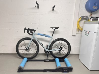

Heute und gestern ist mir dann doch noch etwas speziell am Pirelli aufgefallen.
Ich trainiere schon länger auf der Rolle und hatte bisher den GP5000 in 35mm und seit letztem November in 32mm. Druck im Reifen hatte ich fürs Indoortraining immer erhöht.
Beim Pirelli sind immer noch die 4.5bar drin. Normalerweise fahre ich bei meiner gewohnten Umdrehung immer einen 120er - 130er Puls, eigentlich nie tiefer.
Gestern 103er Puls, heute 106er Puls, auch musste ich direkt beim einfahren auf den schwersten Gang wechseln.
Auf der Strasse fühlte sich der Rollwiderstand nur geringfügig besser an, zumindest auf der Rolle ist der Unterschied aber extrem spürbar. Eigentlich schon zu wenig Widerstand um Grundlage trainieren zu können.

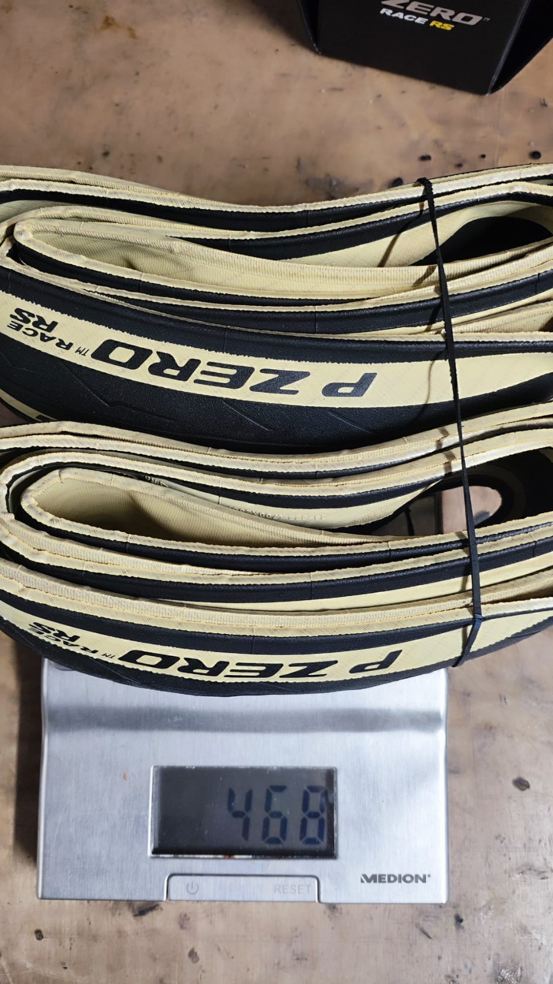

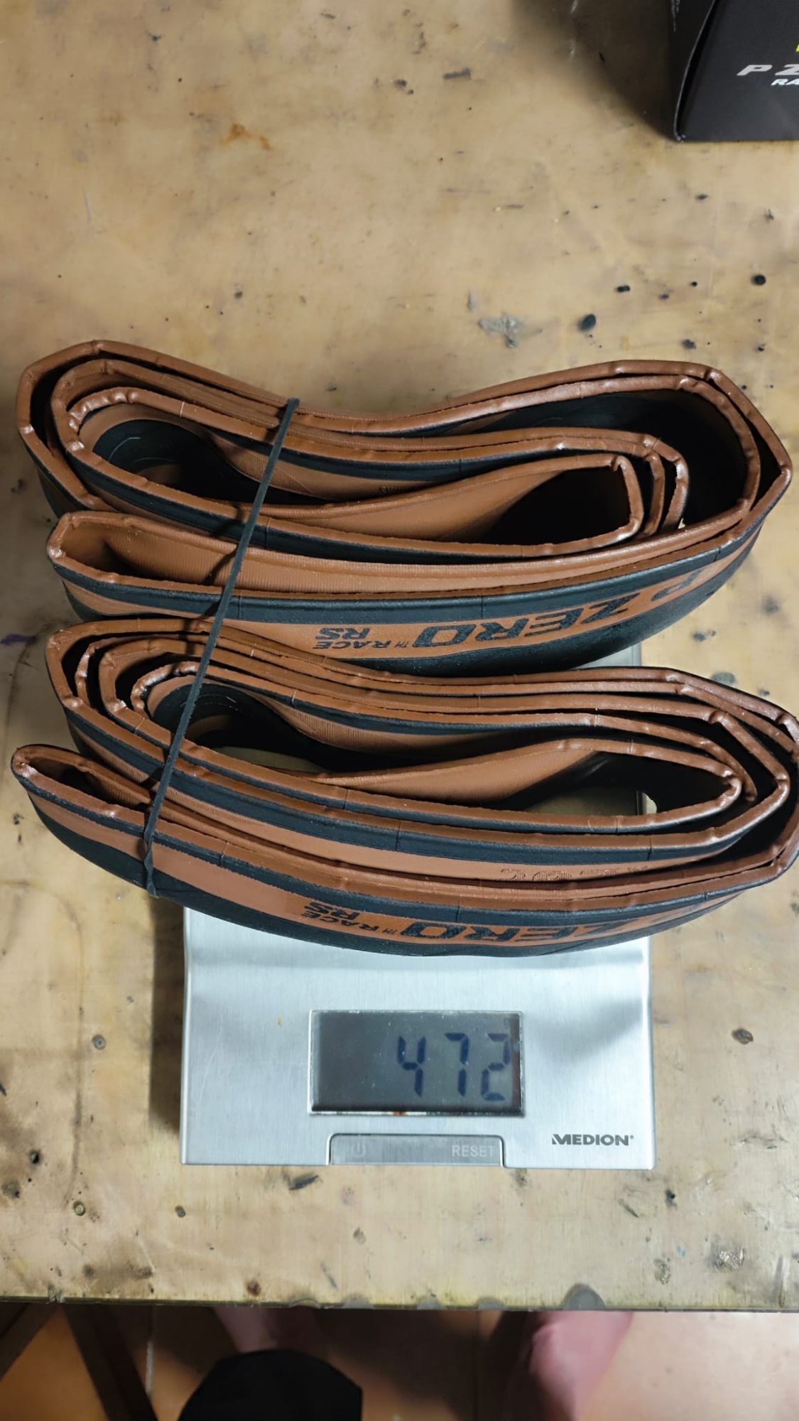

RS Tube-Type:
Die hellen sind im Vergleich beide ne Idee leichter (234+233g) als die natur farbenen (236+237g).
Hopsen quasi von alleine auf die Felgen - sehr angenehm!
WAM bei meinen C24 Felgen = ca. 28,8mm bei 4,8bar (Fahrer knapp 90KG).
Die Felge hat aussen 31mm. Da kommt wenn zu haben und wenn sich die Pirellis in Punkto Grip und Pannensicherheit bewähren zumindest hinten ein 30er Reifen drauf. Sollte dann "flush"sitzen und vielleicht auch ein bisschen mehr Komfort am Hinterrad bringen (Karbonspeichen).
