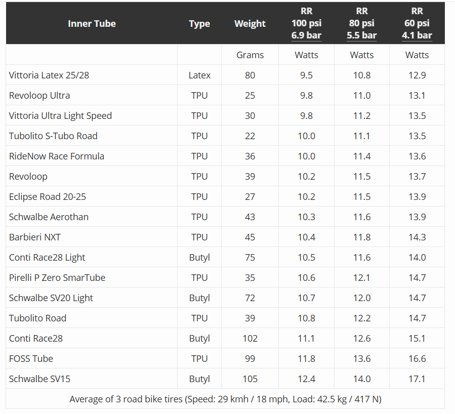

https://www.aero-coach.co.uk/inner-tube-rolling-resistance
Danke. Wenn man Aerocoach glauben darf, liegt der beste TPU (25g) im oberen drittel des Feldes, gerade mal 1,1 Watt hinter dem schnellsten Schlauch... 🤣
(Und da ist der Gewichtsvorteil z. Bsp. am Berg duch das niedriger Systemgewicht noch nicht gegen gerechnet).
Vielleicht hilfts ja dem einen oder anderen, die Märchen über TPU + hohen Rollwiderstand hier richtig einzuordnen.

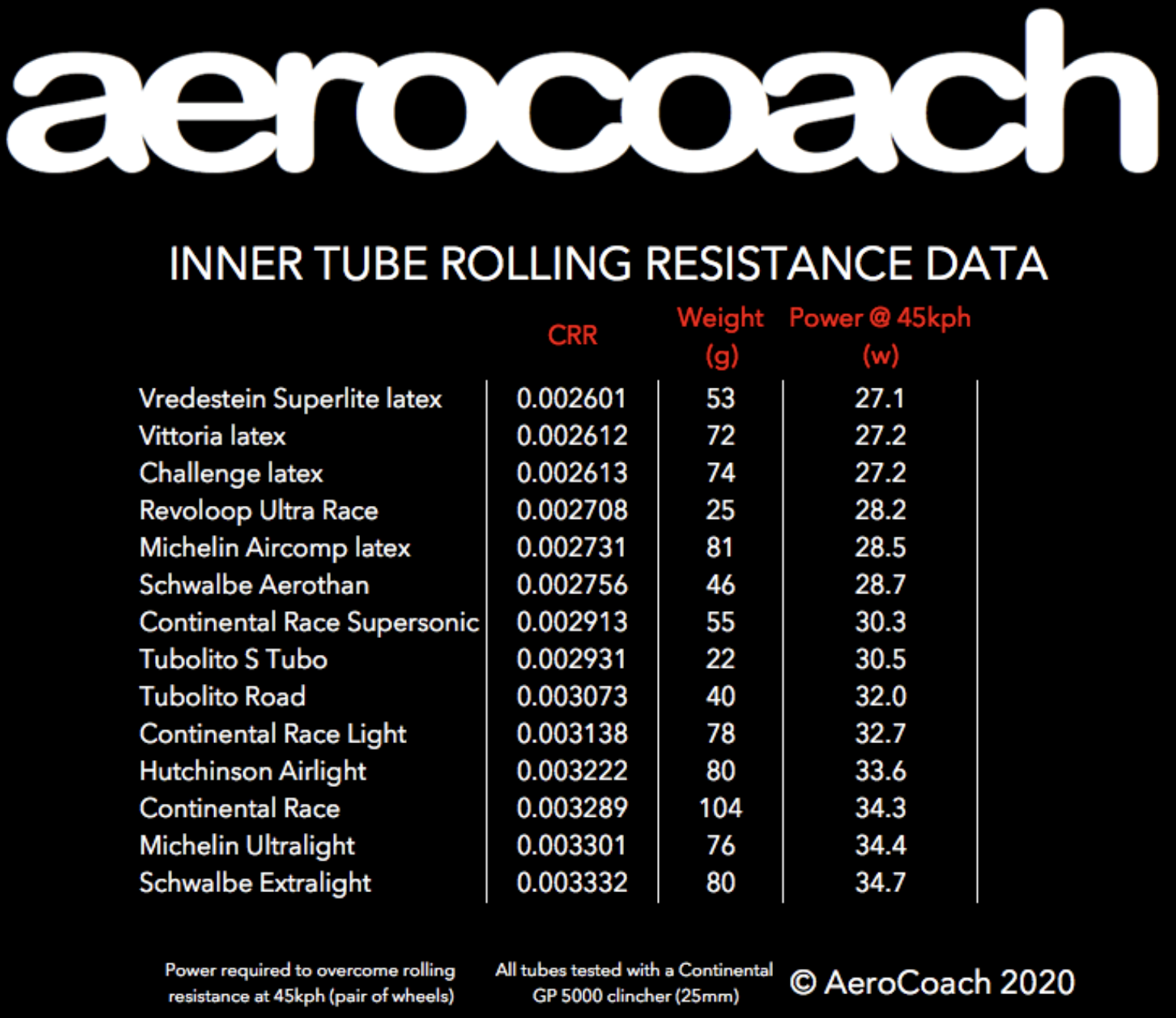

Fragt sich halt, ob das jetzt wirklich ein Beleg dafür ist, dass der RoWi "schlecht" ist, oder vielmehr dafür, dass er gar nicht übel ist. Immerhin ist der 25er TPU besser als jeder nicht-Latex Schlauch und schlägt sogar den langsamsten Latex. Angesichts der anderweitigen Vorteile finde ich das ein sehr beachtliches Ergebnis (das übrigens weitestgehend von BRR bestätigt wird):
(Beachte: BRR Angaben für einen Einzelreifen, gemittelt aus mehreren Fabrikaten, bei 28km/h statt einem Paar GP5000 bei 45km/h)
Der eine oder andere sollte vielleicht seine eigene Leistung richtig einordnen, um dann festzustellen, dass diese bei den Aero Coach Messdaten überhaupt nicht erreicht werden. 😂
