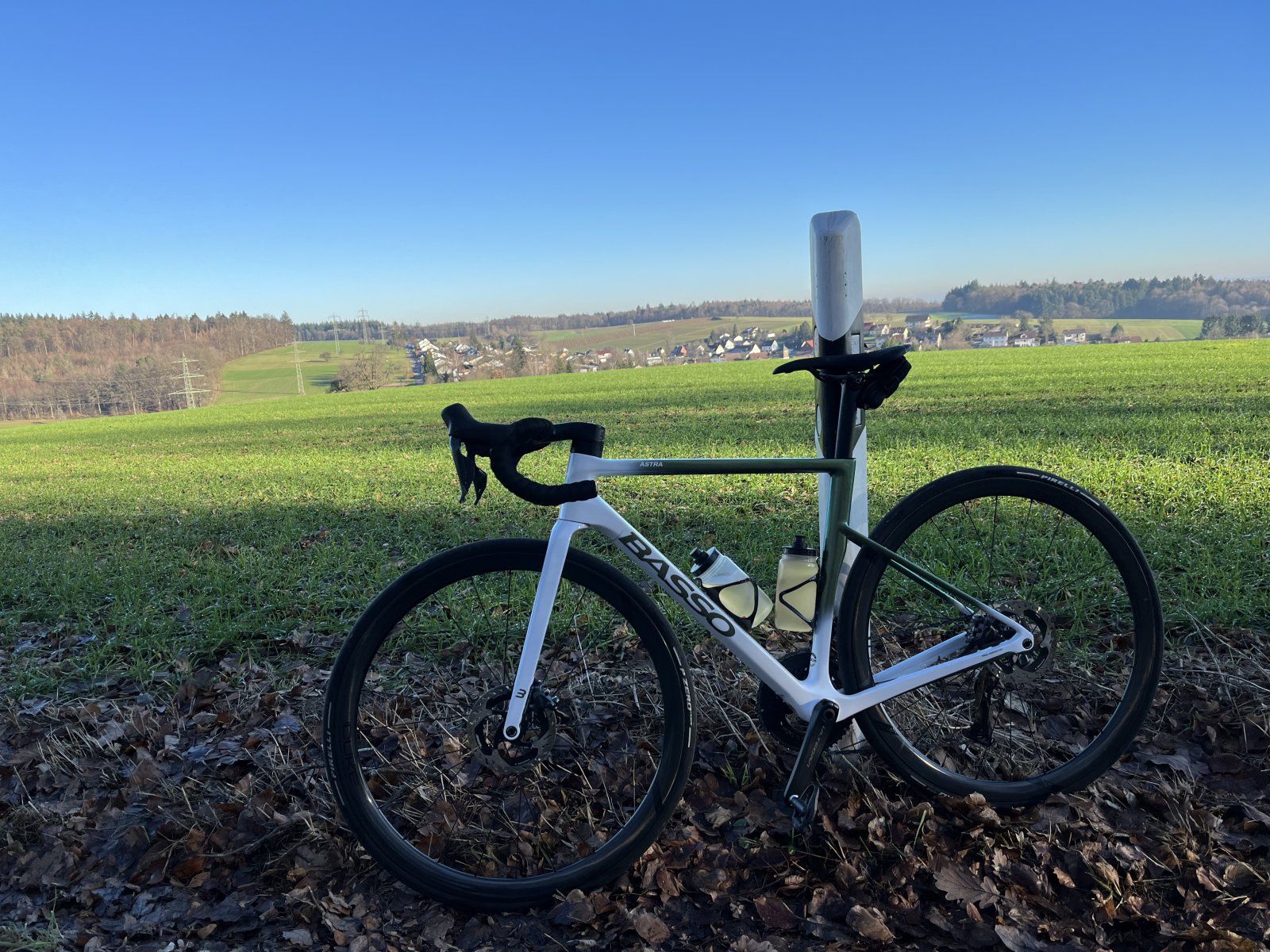

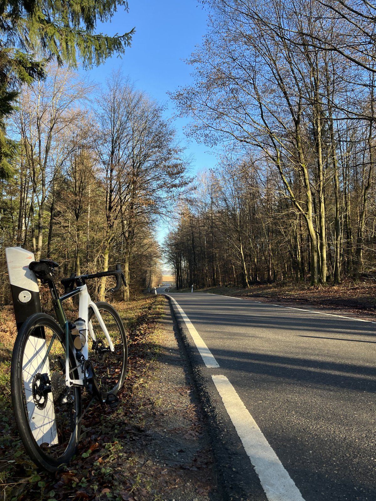

Das Astra diese Woche mal wieder in den Odenwald ausgeführt.
jetzt doch mit Carbonsattelklemmung von Specialized und neuem Selle San Marco Aspide!
Nach meinem ersten, gescheiterten Versuch, welcher überhaupt nicht ging, ist das jetzig verbaute Koneneset passend. Also Specialized hat da auch eine Streuung was die Konen angeht!
