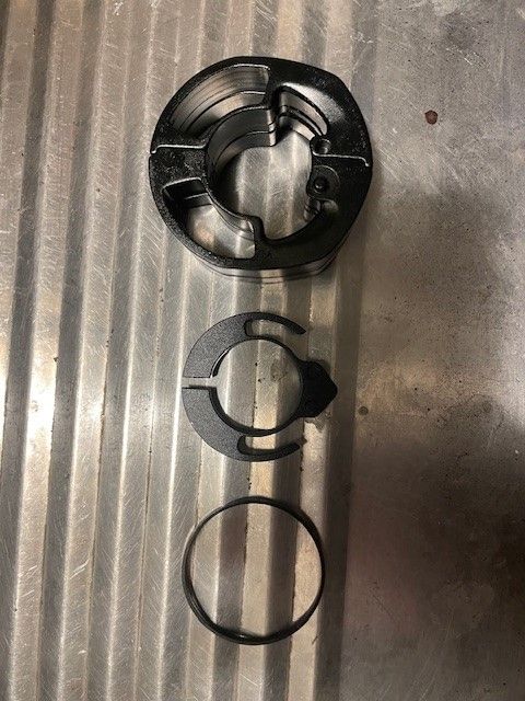

Hallo Zusammen,
bin gerade ein astra aufzubauen und hab da ne frage zum Steuersatz.
Kann mir jemand sagen wie genau der Aufbau vom Steuersatz mit den Spacern ist?
Da ist noch so ein Ring dabei und versteh nicht ganz wie und wo ich den genau montieren muss.
Ist das der Compression Ring?
Komm da iwie nicht ganz klar, mit der Durchführung wo die integrierten Leitungen durchgeführt werden und die Spacer aufgesetzt werden, schließt nur bündig mit dem Steuerrohr ab wenn ich den Ring weg lassen.
Finde leider nirgends ein Handbuch.

Der untere Ring passt genau unter den mittleren im nicht eingebauten Zustand.
Bau ich das ganze in das Steuerrohr in die Lager ein geht das Paket aus unterer Ring und mittlerer Ring nicht rein und die Spacer haben 3 mm Luft zum bündigen Steuerrohr und Lager.
Nehme ich den Ring raus passt der mittlere Ring sauber mit den durchgeführten Leitungen in die Lager und die Spacer schließen bündig und sauber ab.
Ich nahm an dass der untere Ring als Compression Ring dient.
Oder dient nur die Zugdurchführung (mittlerer Ring) als Compression Ring?
Vlt. hat auch jemand eine Zeichnung...Basso ist da ziemlich schlecht aufgestellt was Manuals angeht...kann im Netz absolut garnix finden.
Der Mittlere ist der Compression Ring. Die Spacer kommen dort direkt drauf. Den unteren Ring braucht es nicht. Ggf. ist der untere Ring auch für das untere Steuerlager falls der Gabel zu nah am Rahmen liegt?
Mein Diamante hat identische Spacer + Compression Durchfrührung. Da ist kein weiterer Ring verbaut.
Bei meinem Rahmenset hatte es keinen solchen Ring dabei. Ich denke der Ring ist erforderlich, wenn der unterste Spacer mit den Anschlägen aufgrund von Fertigungstoleranzen den Rahmen berührt. Ist gemäss deiner Beschreibung bei dir nicht der Fall.
