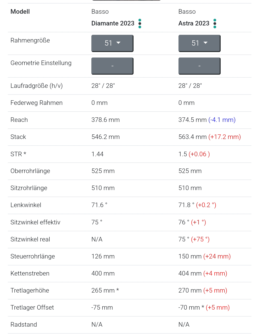

Das Astra fuhr ich letzten Freitag kurz Probe. Fühlte sich richtig gut an. Klar wäre eine 80km Tagestour besser zum einschätzen. Morgen wollte ich dort telefonisch Bescheid geben, welche Farbe etc.. Mir schwirrt immer noch das Diamante in 51, mittlerweile in rot vor. Der Laden hatte ein 53er in Candy Red unterm Dach hängen.
Sind die Geometrien wirklich so unterschiedlich, dass das Diamante für Tagestouren >100km dann doch die schlechtere Wahl sein könnte?
Wäre cool, wenn hier jemand seine Einschätzung schreiben könnte. Ich fahre morgen erstmal mit meinem Palta vollbepackt auf Radreise, inkl Zelt etc. und würde das Thema gerne final klären.

Wozu bräuchte jemand der > 100 km kein Diamante fahren möchte ein Diamante? Entweder das Rad passt oder es passt nicht, mit Streckenlänge hat das sehr wenig zu tun.
Ich konnte das Diamante, da es nur in 53er Größe vor Ort war, nicht Probe fahren. Der Verkäufer meinte, dass man schon wesentlich gestreckter draufsitzen würde und das Astra entspannter zu fahren sei.
Was erhoffst du dir von probefahrten eines nicht auf dich eingestellten Rades, im schlimmsten Fall in Jeans- und Turnschuhen auf dem Hof/Parkplatz des Händlers. Das hat doch praktich keinen Erkenntnisgewinn für dich.
Hier bin ich von meiner Herangehensweise für Fahrer, die noch nicht genau wissen, was sie brauchen und was all die Zahlen bedeuten, überzeugt, dass ein Bikefitting vorab sinnvoll ist. Und zwar eins, bei dem nicht nur der originale Sattel als gegeben wird.
Konzeptionell würde ein Diamante deinen "Fuhrpark" deutlich besser ergänzen, wenn du ohnehin eher mit schmalen Riefne ein echte Rennrad möchtest, weil du ja schon ein schnelles bike für leichtes gelände hast.
Ein Diamante ist halt bei gleiche Länge (Reach) in der 48 ganze 42mm vorn flacher gebaut. Bei 3mm mehr Reach in der 51 sind es imemrnoch 18mm weniger Stack.
Der Sitzwinkel ist deutlich steiler, als beim Palte (73,5 vs 75°) was bei gleicher sattelposition relativ zum tretlager nur Durch Stützenoffset und eine andere, ggf. grenzwertige Klemmposition des Sattelgsetells möglich ist.
Alles natürlich unter der Vorraussetzung, dass du auf dem Palte bereit ideal sitzt und auf einen anderem Rad genauso sitzen wolltest.

Verstehe ich dich richtig, dass das 51er, ergibt bei mir der Basso Rechner, prinzipiell komfortabler zu fahren wäre als das 48er?
Mein Wunsch wäre ja, ein wenig sportlicher als das Palta, aber auch nicht zu überstreckt.

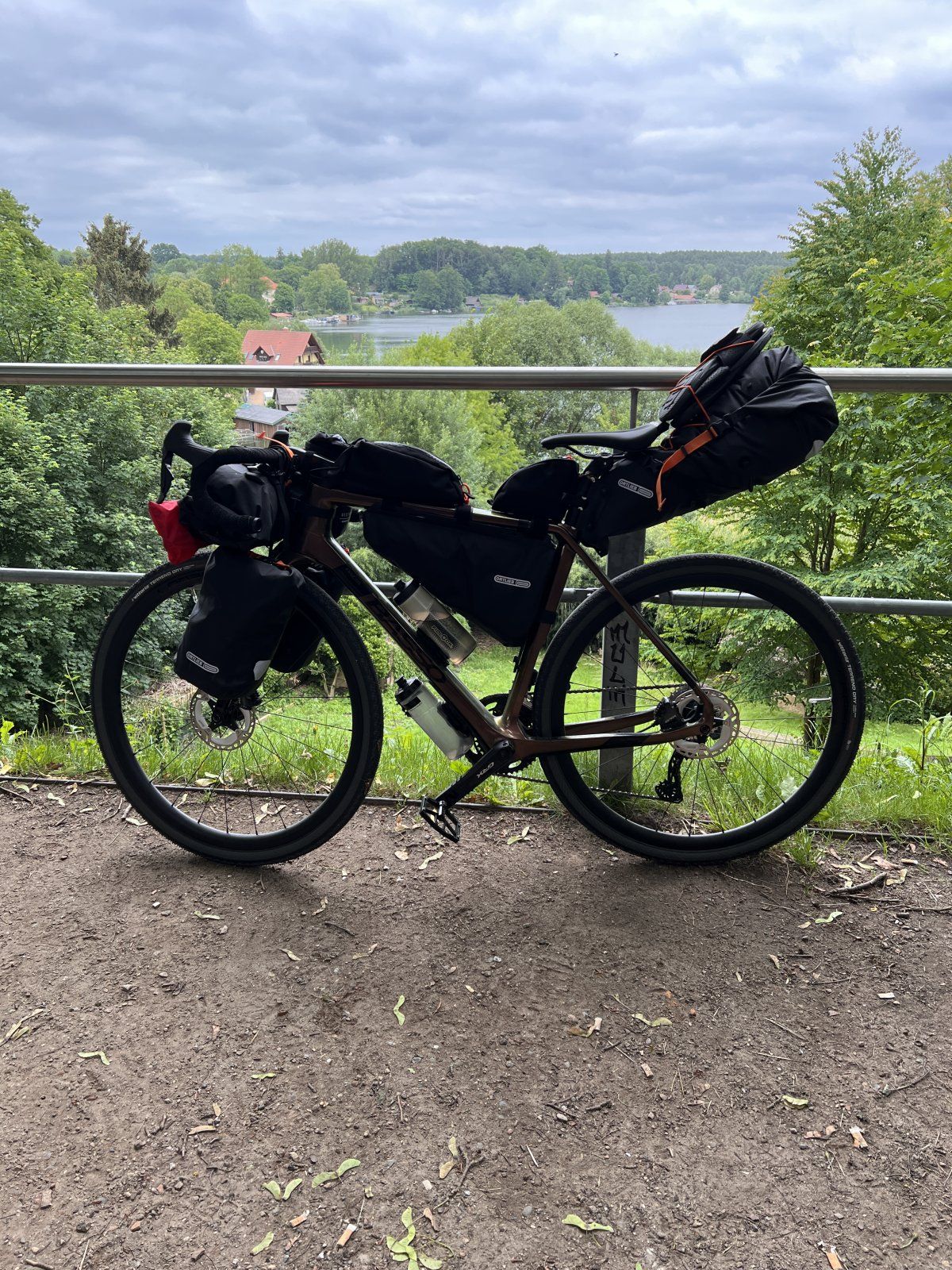

Ein aktuelles Foto von meinem Bock. Bin heute die erste Etappe von Berlin zur Müritz, ziemlich genau 131km. So bepackt ist es ein 7,5 Tonnner gefühlt:
Muss morgen aber den Sattel nochmal einen halben/ ganzen Zentimeter höher stellen.

" komfortabler" bedeutet nicht zwingend einen höheren Lenker. Wenn ein Rad dir passt, dann ist es komfortabel. So kann es also sein, dass dir das falchere besser passt, weil du eben tiefer greifen kannst und willst. Genau das lässt sich in einem Bikefitting probieren und gemeinsam bewerten.

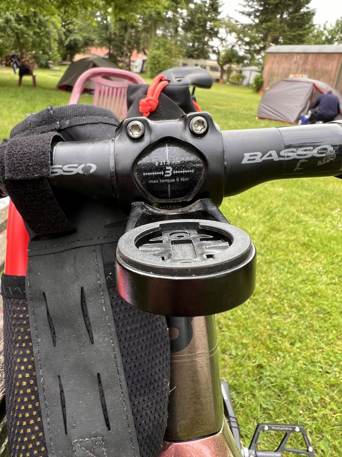

Statt den Sattel immer höher zu machen, solltest du ihn mal gerade stellen. Man erkennt zwar kaum etwas vom Bike aber es sieht mit dem leicht nach oben gedrehten Lenker so aus, als müsstest du dich zwischen Lenker und Sattel verspannen um deine Position auf dem Sattel zu halten. Wie geht es deinem Nacken nach 130km?
Gruss, Felix
Ich wusste gar nicht, dass der Lenker leicht nach oben gedreht ist. Bis auf Sattelhöhe wurde da eigentlich nie etwas eingestellt.
Dem Nacken geht es solala, schon leichte Verspannungen. Was neu ist, das ich gestern leichte Probleme in der rechten Kniekehle hatte, worauf mein Kumpel meinte, dass der Sattel zu tief ausschaut.
Muss gleich mal schauen, gerade sind die Taschen ab.
Edit:
Also der Lenker scheint normal ausgerichtet.
Ich finde deine Sattelpostition auch ziemlich „schräg“!
Das Rutschen darauf könnte auch ein Grund für die Knieschmerzen sein.
Die Postition der STIs ist auch ziemlich arg nach oben gestellt.
Ich hatte heute Morgen direkt den Sattel gerade ausgerichtet. Das muss vom Umbau vor 2 Wochen gewesen sein. Ich lies den Sattel wechseln, als ich die neuen Bremsscheiben montiert bekam. STis wurden so beim DI2 Umbau montiert, habe da keine Ahnung.
Heute knapp über 100km gefahren und meinem Nacken geht es gut. Danke für den Hinweis mit dem Sattel!
